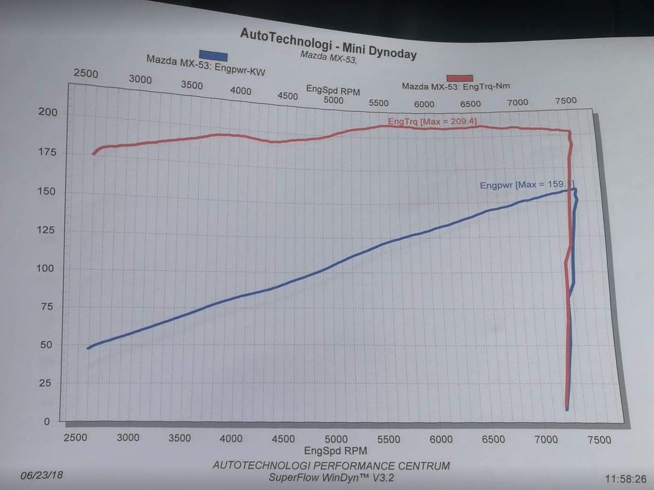

Kolik koní že to vlastně má?
Re: Jindrova MX-5ka
Příspěvekod Veet » 04 pro 2018, 19:02
Na videu také jedu s 13" :) Koně nevím, v červnu jsem naměřil 220 HP a 210 Nm, ale od té doby jsem udělal několik úprav, jako třeba výměnu vstřiků, takže Duty cycle se snížil ze 100% na 60% :D a drastickou úpravu časování :)
