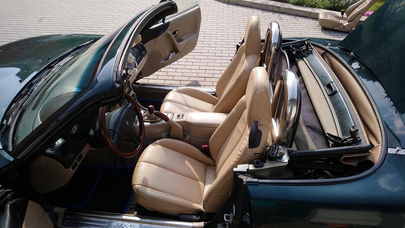

Konečně (rok po první) je i druhá sedačka umístěná. Rozdíl mezi rozsezenou NB sedačkou a tou z NC obrovský.

Docela zajímavé, že se tam vejdou, ale vypadají docela vysoký v tom posezu nebo zdání klame? ;)

Zdání opravdu klame. Mrkni se na fotky z loňského dubna obdvě stránky zpátky, které jasně dokládají, že výměna byla - po estetické stránce - zdařilá.

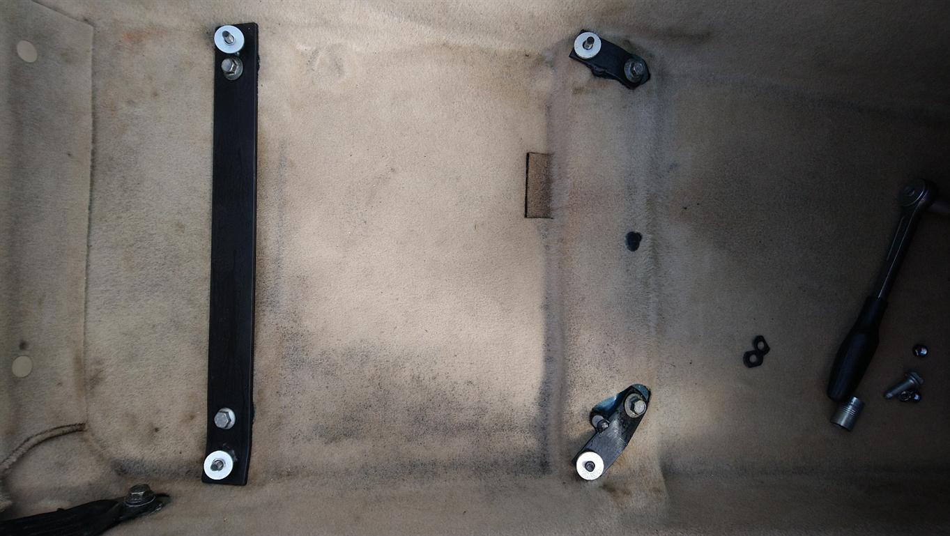

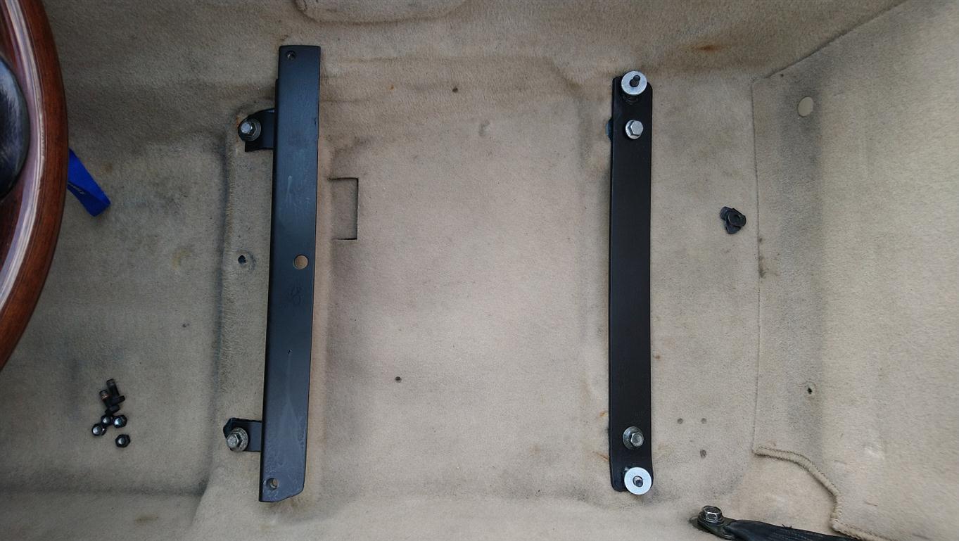

JohnyS: Jo, mají delší opěrky zad a hlavy a řidič sedí asi o 2 cm výše. Vešly se jen díky demontáži plastových krytů na bocích a přidělání na vlastní držáky.
úchyty - řidič
uchycení - spolujezdec
