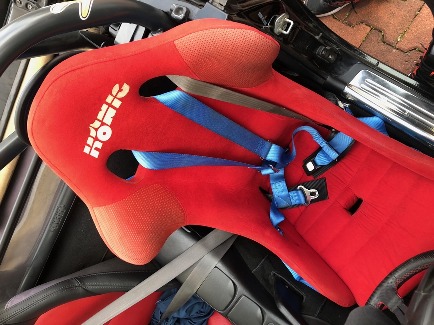

Pasy a sedacky:
namontovane, najprv vodicova, co sa nezaobislo bez komplikacii a vyvolanych investicii - sedacka bola moc "hlboka" na pouzitie railov Skidnation, takze doslo k odrezaniu spodku a momentalne je v aute s tym, ze medzi podlahou a mojim pozadim je len molitan zo sedacky :)
Vyriesilo to problem so sedenim, uz sa do auta normalne zmestim a nemusim soferovat prikrceny aby som videl skrz ram okna.
Pridalo to problem s nastupovanim skrz Nardi volant, takze som kupil NRG quick release. To vyriesilo problem s nastupovanim, ale v kombinacii s povodnou nabou bol volant nepohodlne blizko. Takze som dokupil este aj NRG slim nabu a uz som konecne spokojny. Sedim nizko, mam viac miesta na nohy, dokonca sa mi podarilo zapojit aj fejk klakson z Aliexpressu, takze o sebe viem dat na dialnici vediet pipkam v SUVckach. Celkovo vymenu sedacky hodnotim pozitivne, jediny problem su dlhsie presuny ked z nej vyliezam dolamany, co ale nie je ziadna zmena oproti OEM, takze v sedacke to nebude :D
So sedackou isli aj pasy, tie zatial viacmenej funguju ale budem ich do buducna urcite menit za nieco novsie.

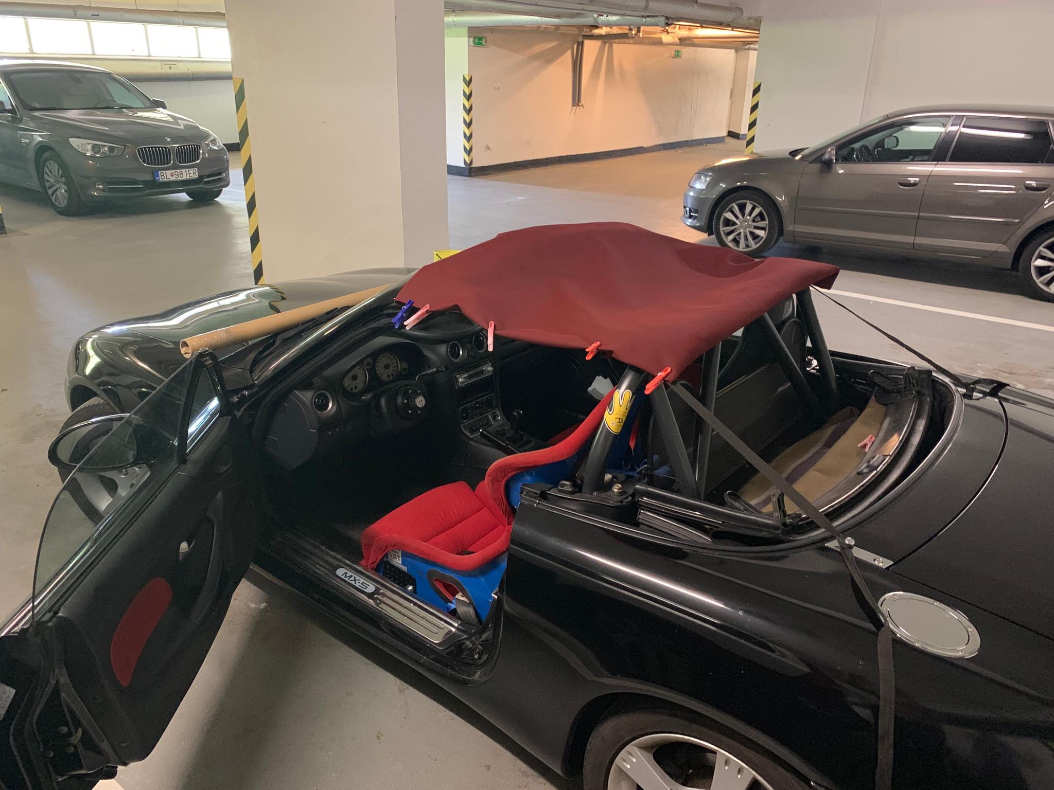

Bikini top - mam doma strechovicu, mam doma front bow, povodna idea bola ze to spravim bez stredovej priecky nech to je skladne, ale:
Front bow bez opory o HT nedrzi v zamkoch, takze tam ta priecka bude muset ist. Opora o roll bar ubera dost vela cm z priestoru nad hlavou, takze sa tam nezmestim a budem musiet vymysliet nejake nadstavenie vysky rollbaru. Cize zatial zase odlozene na neurcito.

rozperu na bikini top mozes spravit aj z pasoviny, ta ti uberie 0,0nic aj ked neviem ako ti zavadzia ked ide stredom, jedine ze by si sa moc kolisal v zakrutach ked mas prilbu na hlave.
Re: Drzko - 2004 NBFL Unplugged
Příspěvekod AndrewG » 05 črc 2019, 13:41
alebo to sprav ako oporu stredom z obyčajnej PVC trubky tak ako to aj originál má :)

Příspěvekod drzko » 07 srp 2019, 10:42
Robo96 píše:rozperu na bikini top mozes spravit aj z pasoviny, ta ti uberie 0,0nic aj ked neviem ako ti zavadzia ked ide stredom, jedine ze by si sa moc kolisal v zakrutach ked mas prilbu na hlave.
AndrewG píše:alebo to sprav ako oporu stredom z obyčajnej PVC trubky tak ako to aj originál má :)
nestastne som to napisal
pozdlzna priecka je must, bez tej to nepojde, ale vzadu sa bikini "opieraju" o rollbar, ktory je nizsie ako strecha = 190cm kokot sa pod platno nezmesti
cize musim "zvysit" hornu hranu rollbaru aby bolo viac miesta na hlavu
