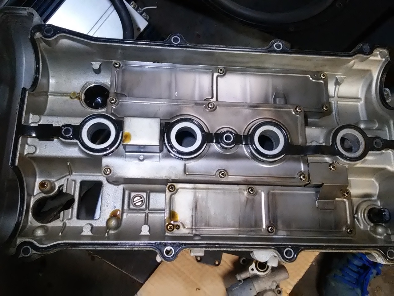

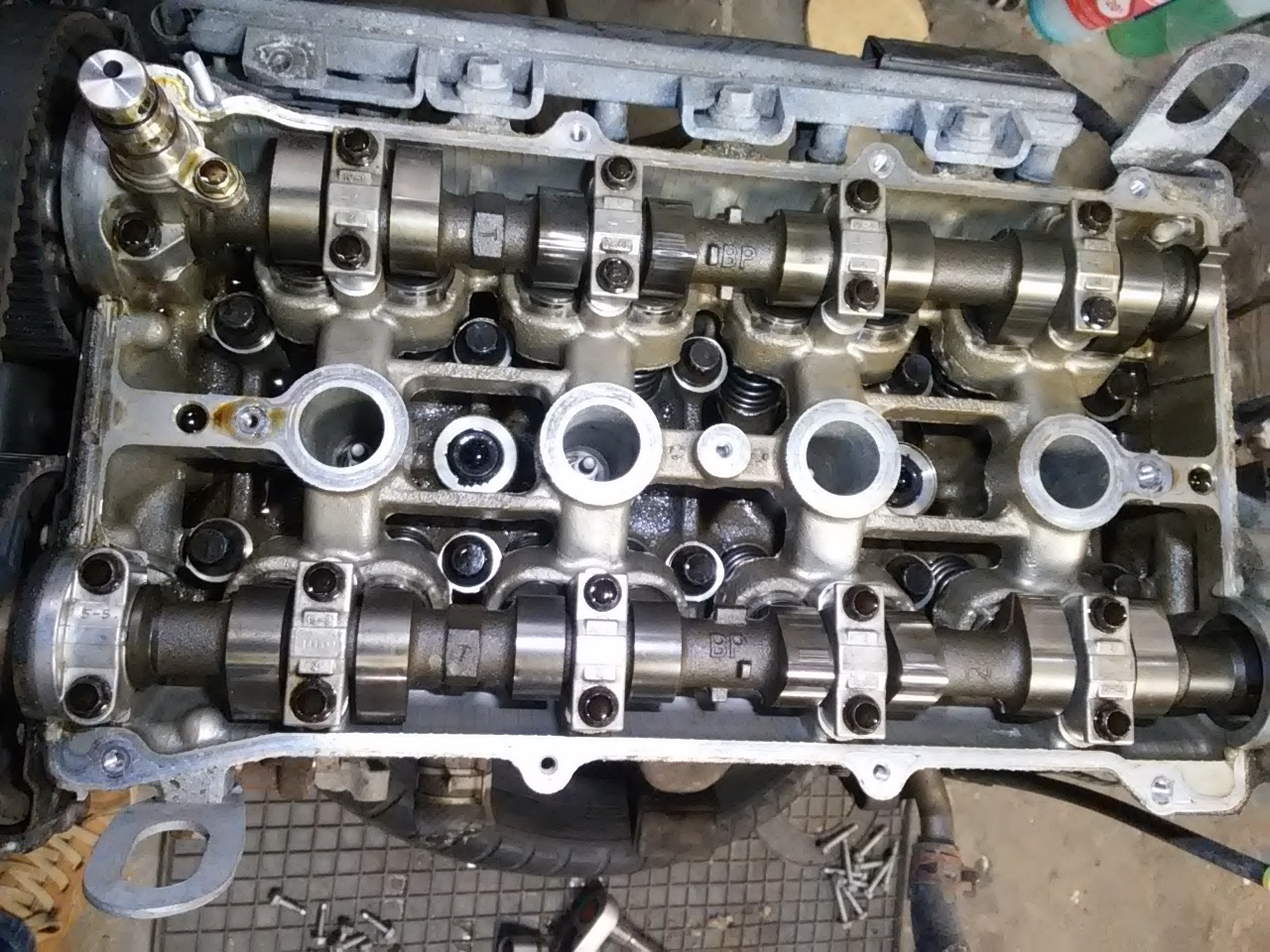

Příspěvekod elektron » 01 pro 2015, 21:30

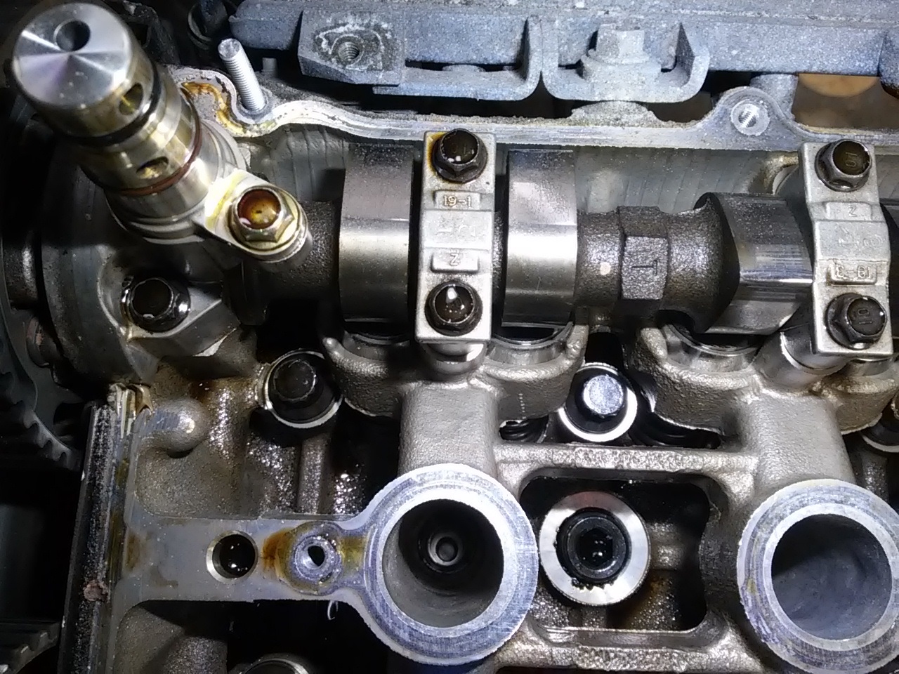

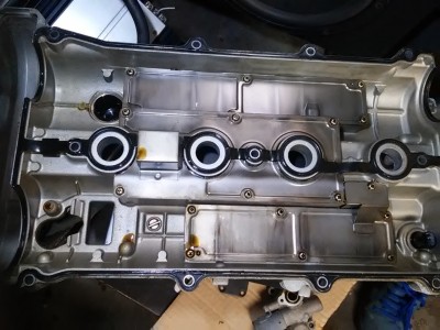

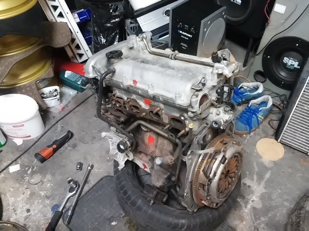

Podarilo sa mi zohnat BP-Z3 motor za dobru cenu, zvonku trochu hrdzavy, ale vo vnutri takmer bez karbonu. Tak som sa donho pustil, vymenim rozvody, gufera pre istotu, skontrolujem vole ventilov a trochu ho ocistim.

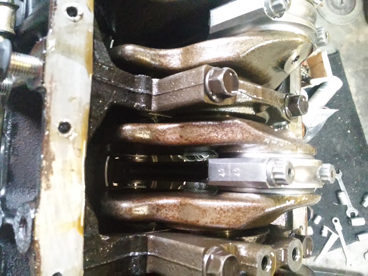

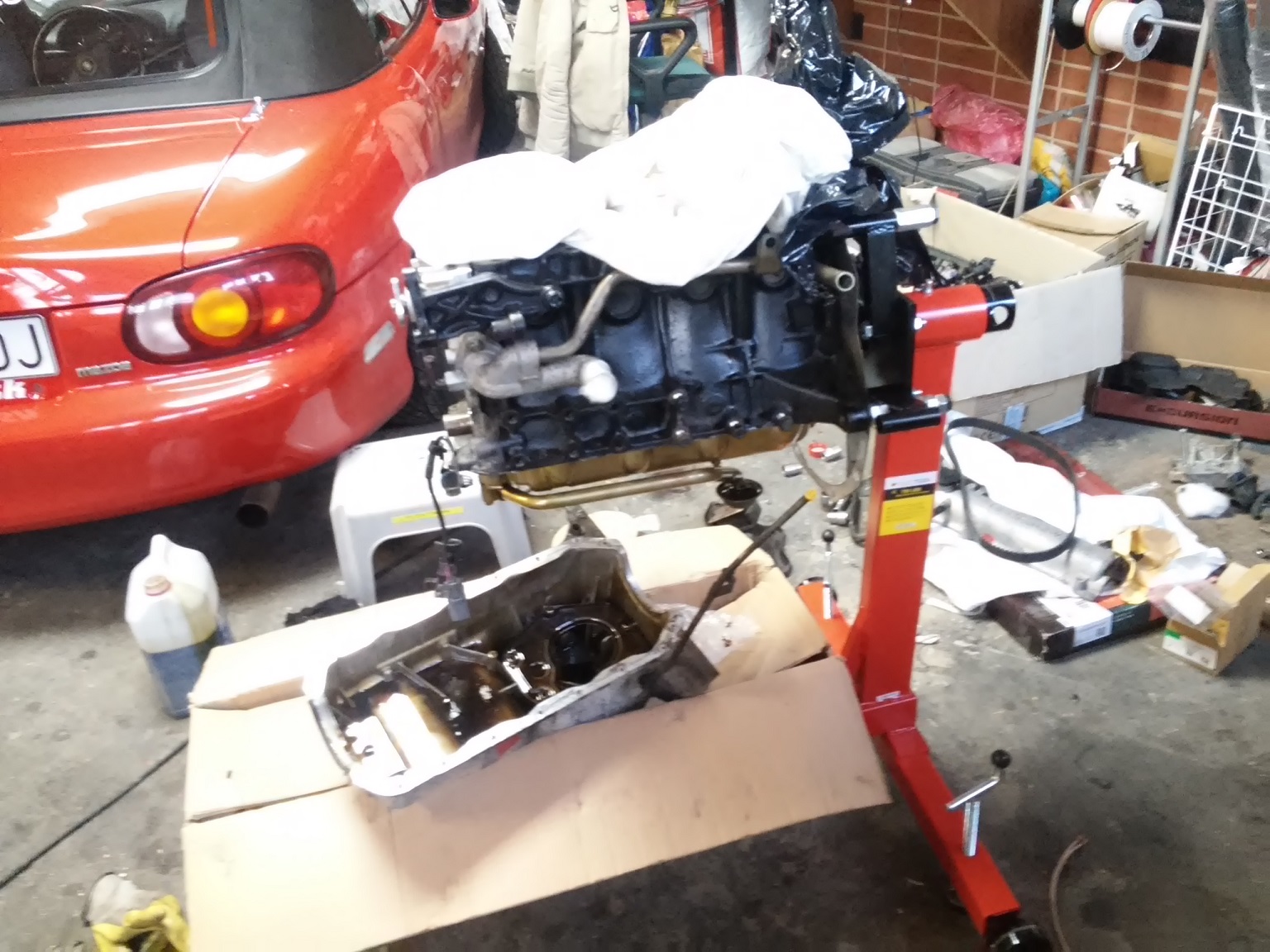

Příspěvekod elektron » 17 úno 2016, 23:12

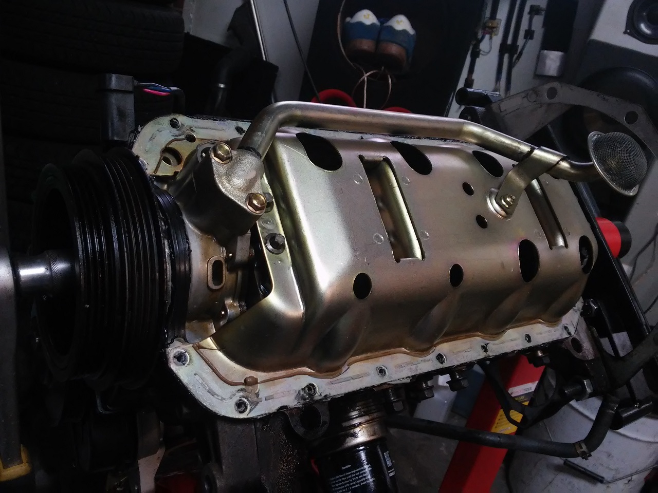

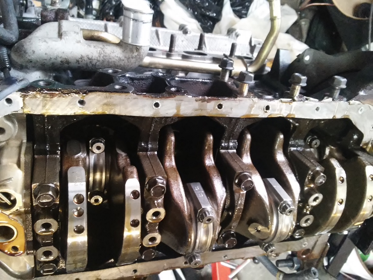

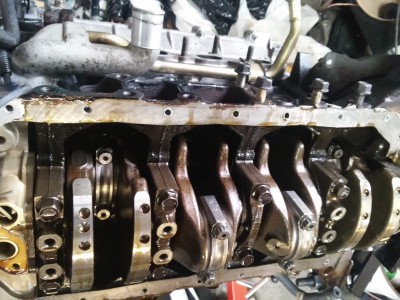

Opat nejaky progres, hlava dokoncena, osadene kovane ojnice. Este namontovat prepazku proti prelievaniu oleja pri prudkom brzdeni, moze sa osadit vana a bude sa vymienat motor.

Re: elektron's 1st NA
Příspěvekod elektron » 17 úno 2016, 23:36
Presne tak, nakoniec som sa rozhodol takto - BP-Z3 VVT plus TD04. Hlava len klasika, vymenené guferka ventilov, zabrúsenie-zaleštenie sediel, a nastavenie vôli ventilov.
Kované ojnice sú vyuhlované. Goetze krúžky. Ešte čakám na keramickú spojku.
