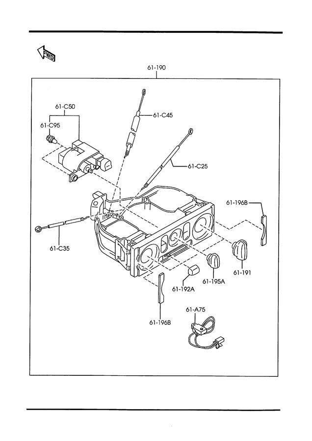

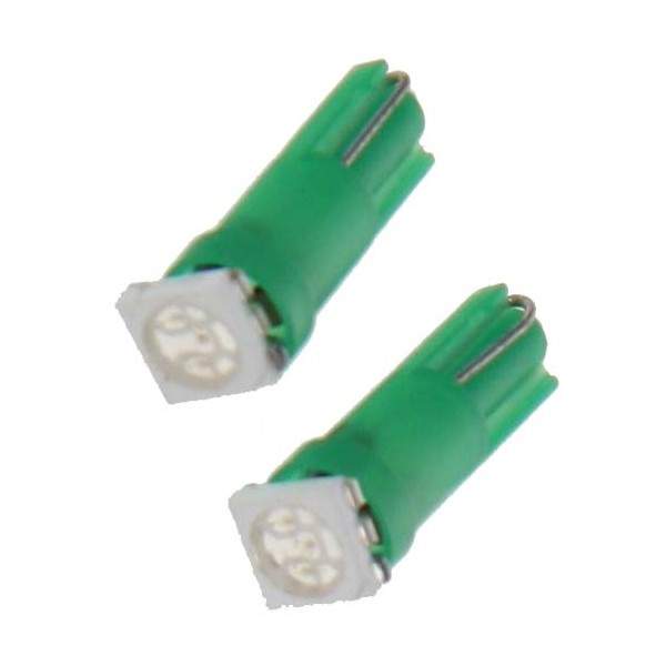

Jinak tu mam rovnou par dotazu. Vcera sem menil zarovky v ovladacich a sklapeni svetel a mlhovku - to se mi povedlo. A dal sem menil zarovky v ovladani topeni. A delal sem to tak, ze sem mel sundanej tunel okolo radicky a ramecek okolo topeni a radia. A mam dotaz, protoze sem pri vymene znicil ty silikonovy zeleny navleky na ty zarovicky tak to budu rozdelavat jeste jednou a dam tam asi zeleny ledky, nebo ty navleky, ale oni ty zarovky moc nesvitej i bez navleku, takze spis ty ledky... A ptam se vas, jde sundat ten celni panel od topeni bez toho abych zase sundaval tunel atd?

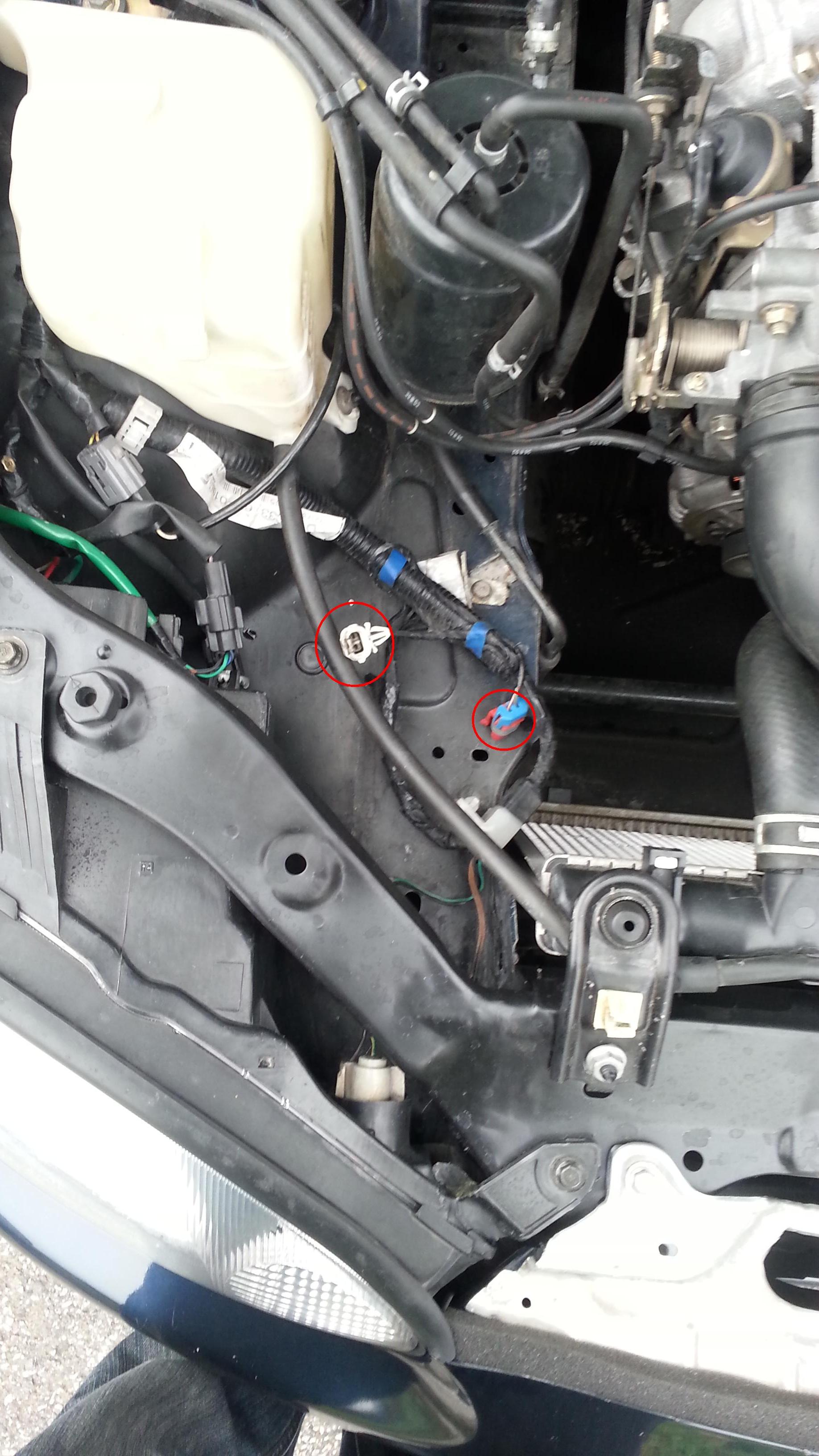

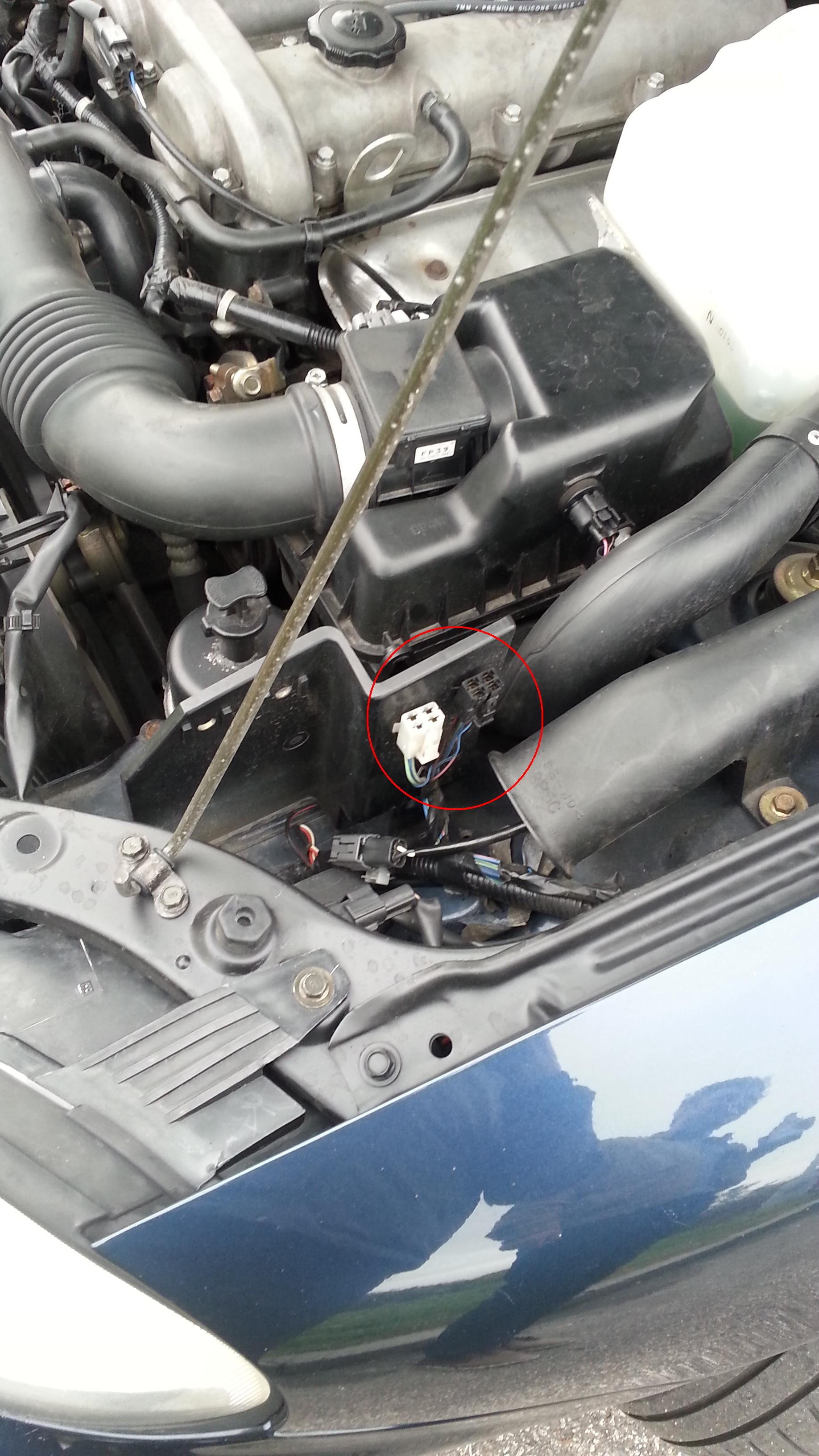

Pak tu mam par nezapojenech kabelu a prosim o radu na co jsou

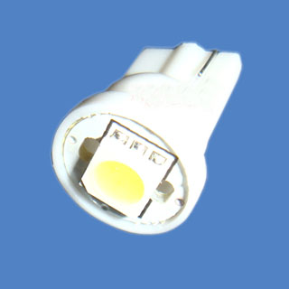

To by mělo jít bez vyndání středového panelu. Stačí vyndat rádio do pryč a pak se z vrchu dostaneš k žárovkám. Je k nim více než blbý přístup. K osvětlení LEDkama, já je v autě mám , je to náhrada za žárovku označovanou T10 s jednou SMD ledkou.
T10
Takto to je u mě v autě. Zatím to ještě není 100%. Bude se na tom muset ještě zapracovat

EDIT: Ty konektory v motorovém prostoru mám také, taky bych rád tušil k čemu jsou..

Příspěvekod Andre_fux » 24 říj 2013, 10:36
JO máš pravdu, jsou to T5tky.. Ale jsou podobého provedení co tam mám
T5
I když tam máš neorigo rádio, tak se dá dostat ven pomocí obyč plechu, šroubováku .... Prostě něčeho co do té díry narveš :) Případně pokud tam máš kastlík s hodinama, tak ten dáš prvně do pryč a pak se k rádiu dostaneš zhora a vyndáš ho do pryč.
Celý panel topení pak mužeš vysunout a zhora do něj dát nové žárovky. Další možností ale je vycvaknout celý ten motorek ven a na něm jsou oboje žárovky. Není třeba nic rozebírat z přední strany.
panel topení

Příspěvekod widar » 24 říj 2013, 12:24
Taky gratuluju ke koupi a přeju hodně šťastných km topless.
Baťbať, panýlek se dá vyndat stejně jako rádio, jen je potřeba strčit hlavu tam kde se dávají nohy a odpojit bovdeny od ventilátoru (jsou po stranách a jsou přístupné) aby šel panel vytáhnout. Pak je potřeba opatrně odstranit dvě plastové krytky (na schématu od Andreho označeny jako 61-196B) a pomocí tenkých šroubováků (já posledně použil holý svářecí drát 1,5 mm, a stačí dva, když nejdřív uděláš jednu stranu a pak opatrně druhou tak aby sis první nezacvaknul).
Co se týká nezapojených konektorů, těma se nemusíš moc zabývat, Mazda používala téměř kompletní kabelový svazek, takže tam jsou dráty a konektory od klimatizace, kondenzačního ventilátoru a tak podobně....

Příspěvekod hava » 24 říj 2013, 13:09
Asi sem to spatne napsal, zarovka je v tom tlacitku jedna a sviti jen ten symbol, ty cisla mi nesviti.
