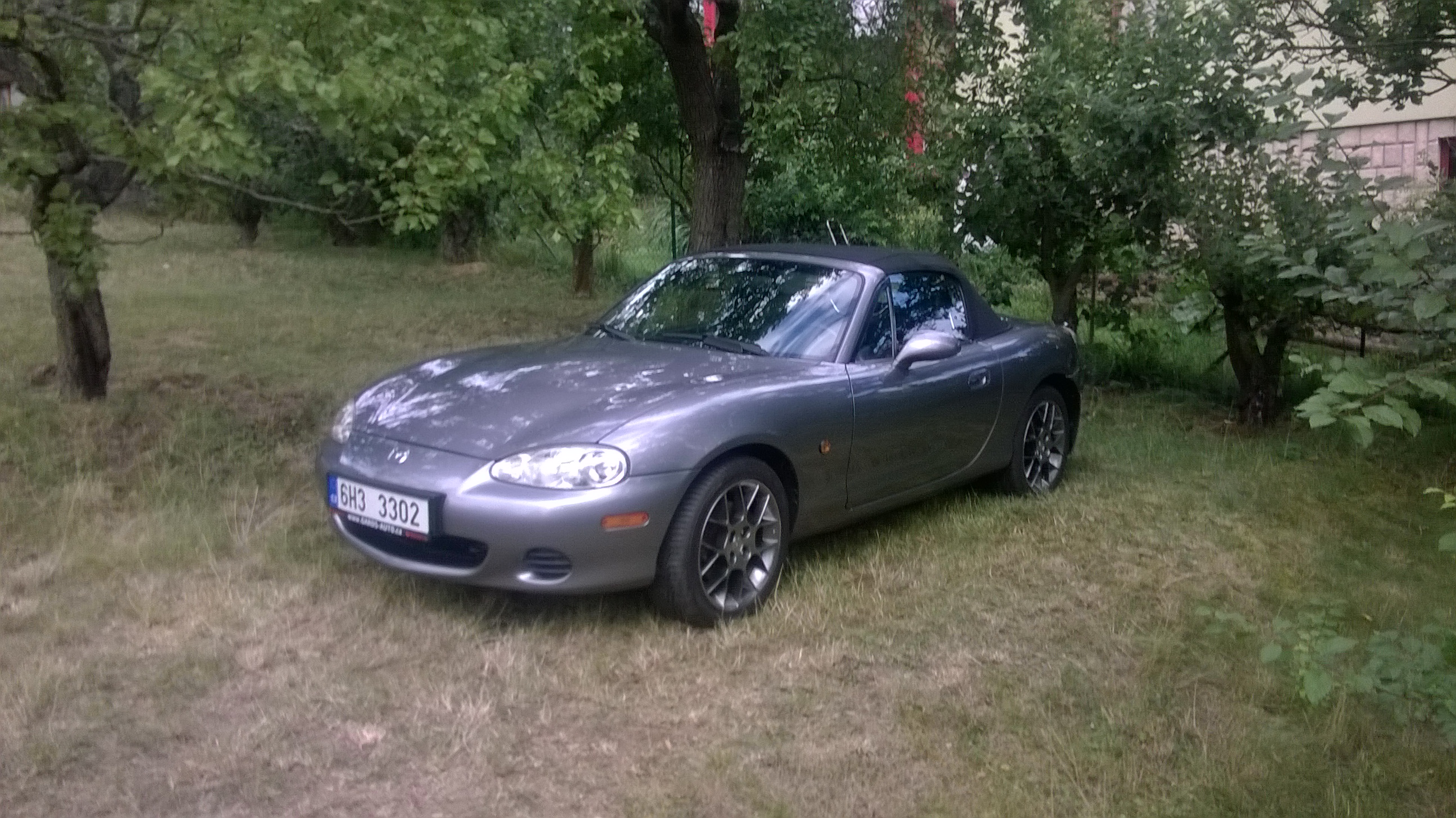

Tak jsem si říkal, že sem taky něco hodím, a zjistil jsem že disk s fotkama odešel do křemíkového nebe a zbylo mi z léta pouze pár fotek z mého starého mobilu. Ale tak alespoň pro začátek ;)
*edit - barvy vyšli hrozně, ale na živo to není tak špatný :D

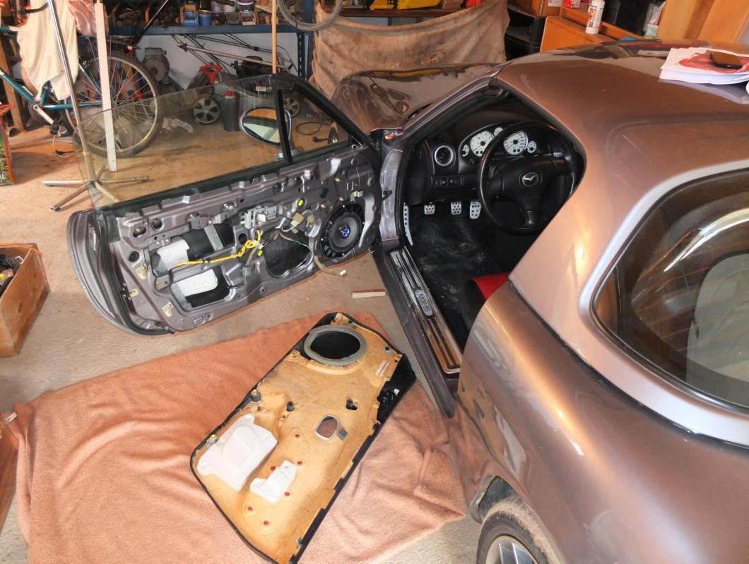

Příspěvekod phantomond » 28 úno 2016, 09:34

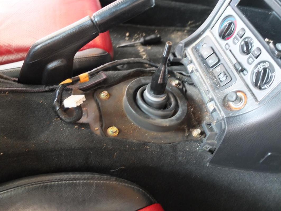

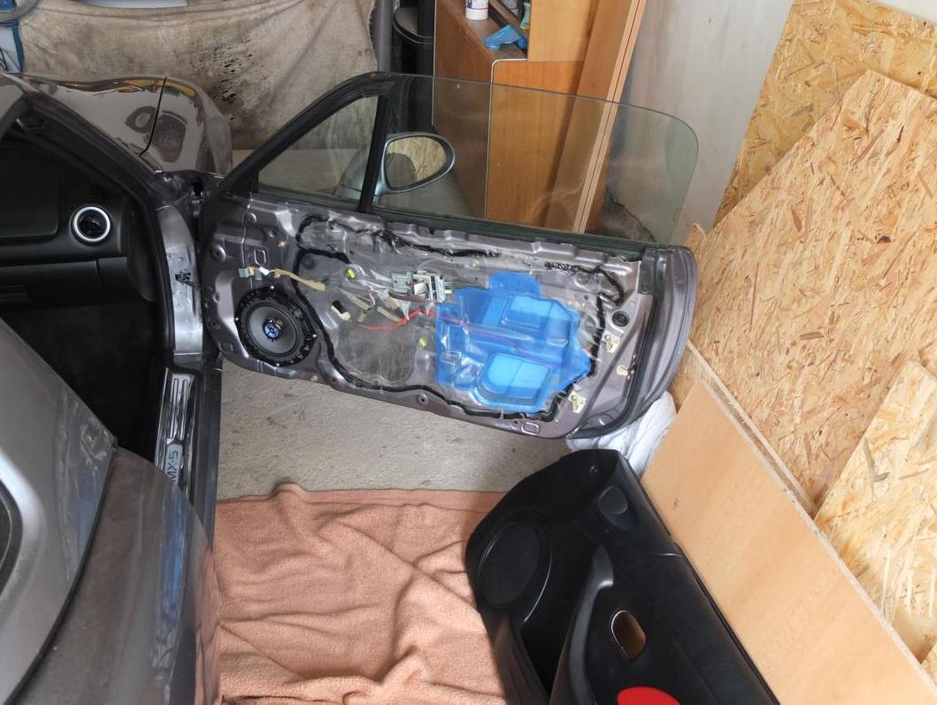

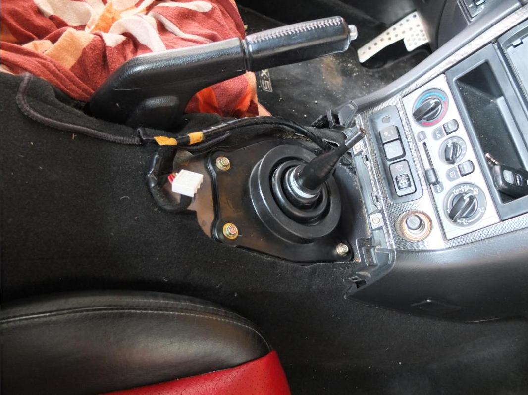

Po hoodně dlouhé době konečně volný víkend., Tak jsem alespoň seřídil dorazy oken, vyčistil a namazal kolejnice, aby to pěkně jezdilo, a hlavně konečně vypnul speciální výhřev řadící páky. Na fotkách to sice není moc vidět, no v těch gumových manžetách byly slušné díry a pěkně to profukovalo po delší jízdě. Stačilo zastavit na křižovatce, a hned bylo teplíčko.
P.S. Pokud si pozorné oko všimne zasviněných gum, tak navigace uzamčená na zpevněné cesty mě protáhla polňačkou :D

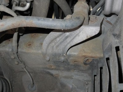

Protože budu vařit zadní lemy, tak jsem radši koukl na stav nosníků. Světe div se, němčour s tím asi opravdu v zimě nejezdil. Teď akorát zvažuju, jak je ošetřit, aby vydržely dalších 10 let. Kdyby měl někdo nějaké tipy na nástřik, tak je určitě ocením ;)

Příspěvekod spoofan » 28 úno 2016, 09:51
Nechci ti kazit radost, ale takhle vypadaly nosniky zvenci s najezdem 87 tis km...kdyz se rizli, tak byli na srac :lol:

Příspěvekod phantomond » 28 úno 2016, 11:03
spoofan píše:Nechci ti kazit radost, ale takhle vypadaly nosniky zvenci s najezdem 87 tis km...kdyz se rizli, tak byli na srac :lol:
Neříkám, že jsou jak nový, ale ještě něco vydrží, s čímž bych jim rád pomohl. Protože spojka je v pohodě, tak se mi nechce dávat teď motor ven jenom kvůli nosníkům, proto bych jim chtěl trochu prodloužit životnost, odpálit spojku a vzít to pak najendou ;)
phantomond
Příspěvky: 292
Re: NBFL 1.6 Unplugged
Příspěvekod m8rinek » 28 úno 2016, 11:12
Nosníky nejsou plně OK, ale jak říkáš vydrží, nechal bych to minimálně třeba až na výměnu spojky, při vyndání motoru... Teď něčím prolít, dost možná se vykašlat na eko vosky, ale vzít to nějakým mišungem našich otců. Už si to moc nepamatuju, ale tuším, že tam byl resistin, olej a možná nafta? Jistě někdo poradí... Není to eko, ale co je mastné to nerezne, nasaje se to do rzi, ne jako vosk, který na povrchu utvoří ,,krustu,,.
Příspěvekod Andre_fux » 28 úno 2016, 11:13
já bych to bud tebou na to klidně hodil bobek... Mraky lidí je mám v horším stavu a ani o tom pořádně neví..
Příspěvekod phantomond » 28 úno 2016, 11:34
To m8rinek: Recept vypadá lákavě. Hodně hraje na mou antiekologickou notu :D Zkusím pohled přesné znění z kuchařek našich otců. Kdyby někdo věděl, určitě mi sem napište.
To AndreFux: Je mi jasný, že minimálně rok v pohodě snesou, ale zase proč jim v tom nepomoct. Spojka vypadá natolik v pohodě, že se obávám že by se nosníky její výměny nemusely dočkat :D
