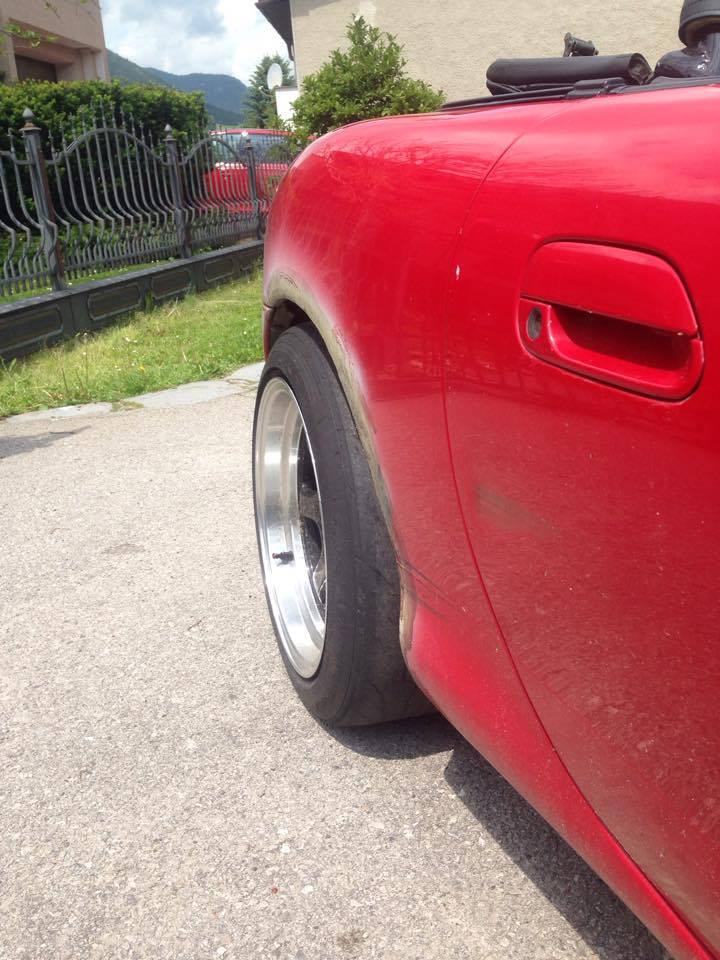

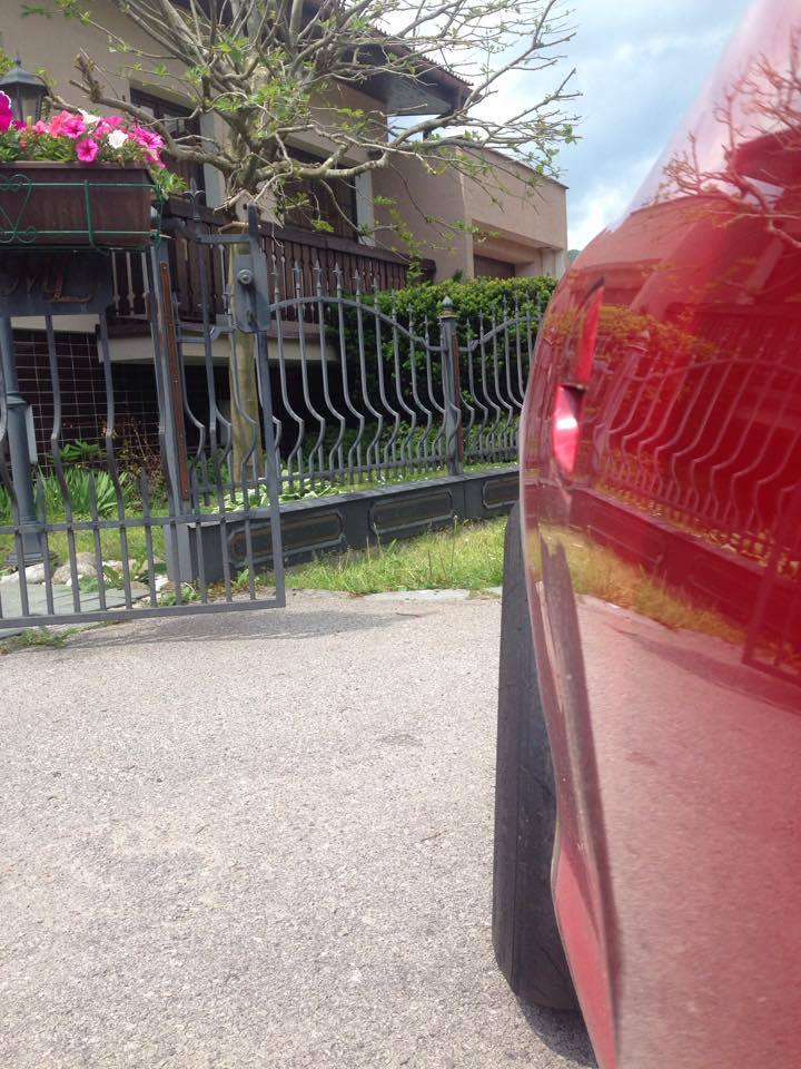

Jak jsi spokojený s těma JR kolesama? Nemáš nějaké lepší fotky ať kde vidět o kolik to leze ven? Taky uvažuju o JR, ale spíše 8" provedení R15 s ET okolo 20-30.
froxic
Příspěvky: 325
Re: Emenems - NB (1998) SPORTIVE (Bývalka - NA (1989))
Příspěvekod emenems8 » 17 kvě 2017, 17:47
froxic píše:Jak jsi spokojený s těma JR kolesama? Nemáš nějaké lepší fotky ať kde vidět o kolik to leze ven? Taky uvažuju o JR, ale spíše 8" provedení R15 s ET okolo 20-30.
To čo chceš je rozumné a malo by ti to pekne sadnúť. Mne to trčí v predu cca 0,5cm a v zadu o niečo viac cca 1cm. Momentálne je to na Eibachoch a nikde neškrtám asi vďaka 195 pneu, ktorá je značne natiahnutá na 8,5 disku no vyzerá to ako z komixu.

Příspěvekod emenems8 » 02 čer 2017, 09:24
