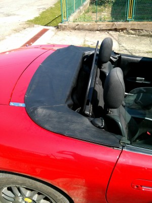

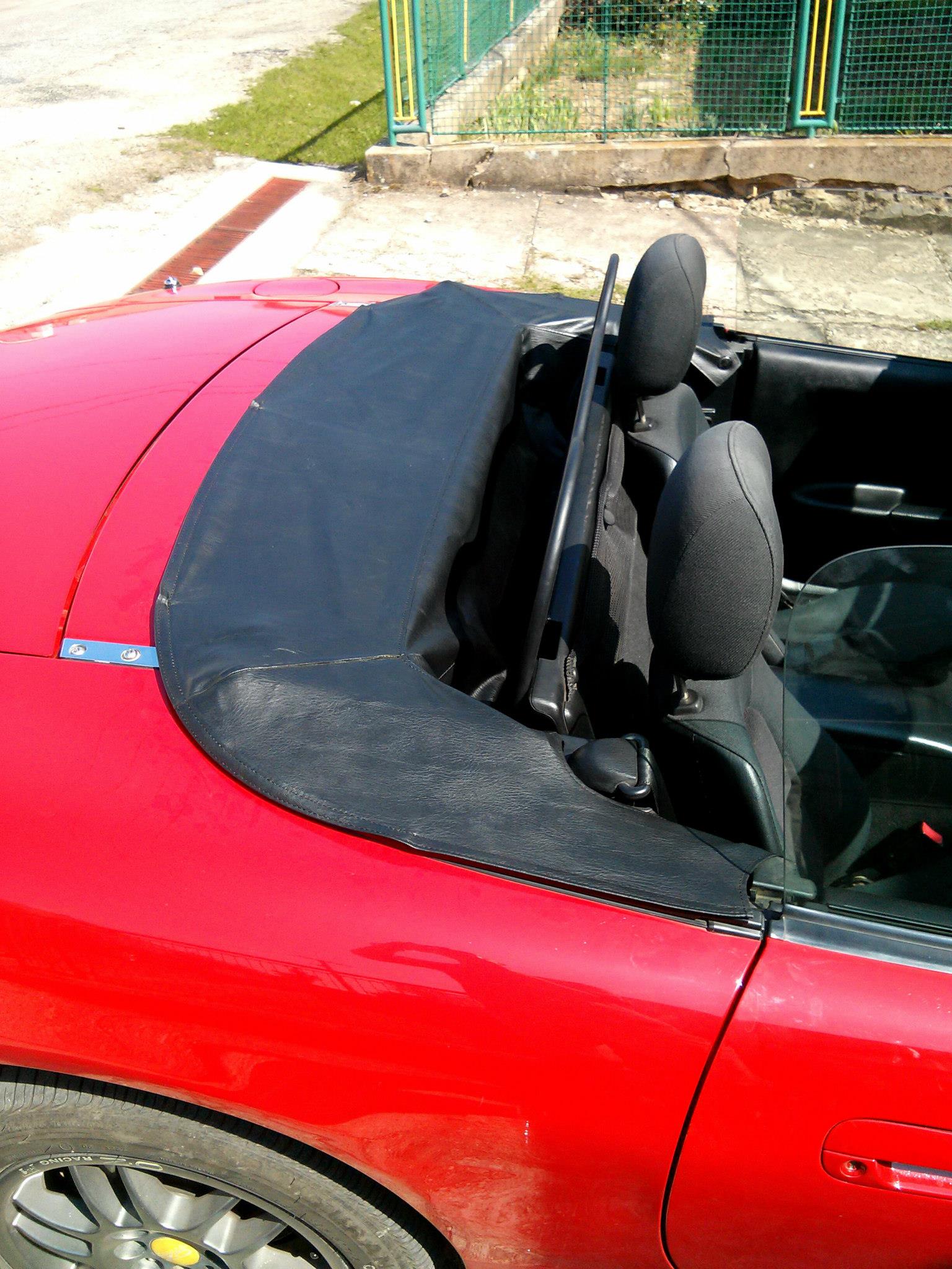

Uz jsem si konecne poridil vyssi windshot nez ten original.
Vitr fouka ve 110 km/h stejne, jak u serioveho pri 80km/h ;)
Zakryti strechy - detail.
Windshot + zakryti strechy.

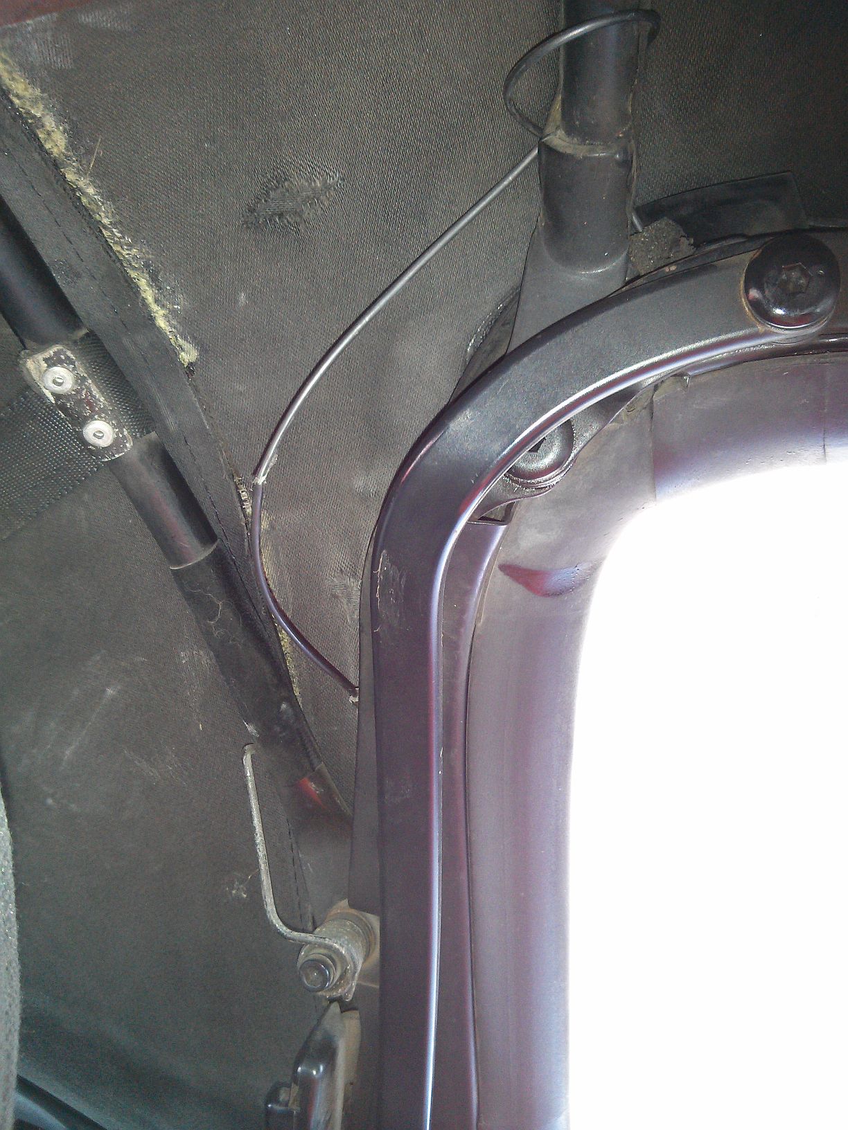

Panove, potrebuji poradit.

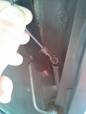

Nasel jsem jeden drat zevnitr strechy, a je ucvaknutej, a vubec netusim na to cam je, ale asi tam na neco puvodne ma byt :D
Muzete proadit kam to ma byt uchyceny a jakou funkci to zastava ?
Je to na strane ridice, kdyz se podivate zevnitr doleva na ram strechy.
Tady v tom miste...
A je to pridelany ockem k nejaky pruzince
Příspěvky: 830
Re: Bass.Boi 1.6 NB 98' - "Rote Sau"
Příspěvekod widar » 01 kvě 2013, 12:41
To je napínací drát střechy. Vede v lemu střechy nad těsněním okna a stahuje ten lem dolů. Když je prasklý dostává se tamtudy za většího deště voda a pak z toho těsnění kape na sedačku.
