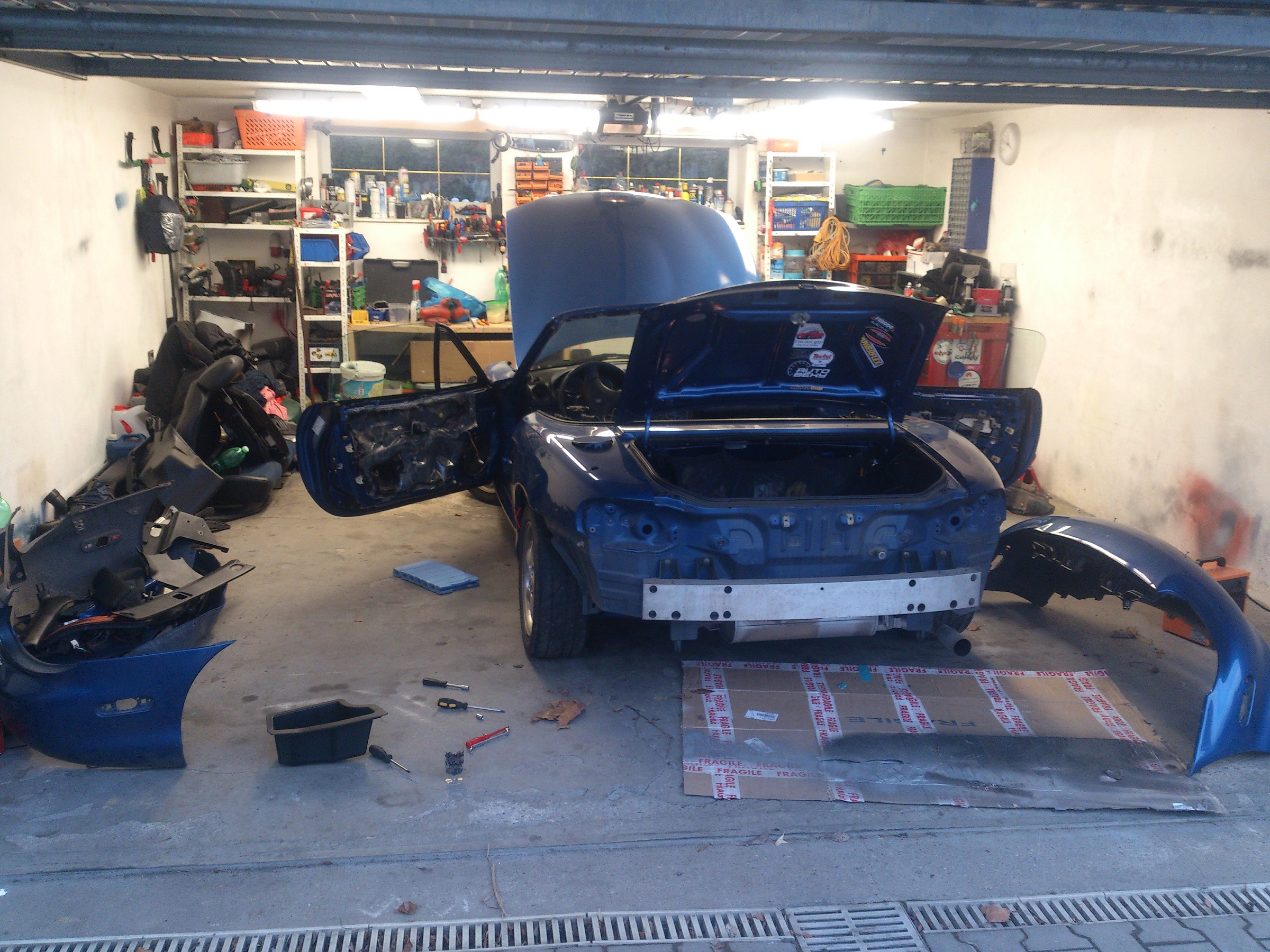

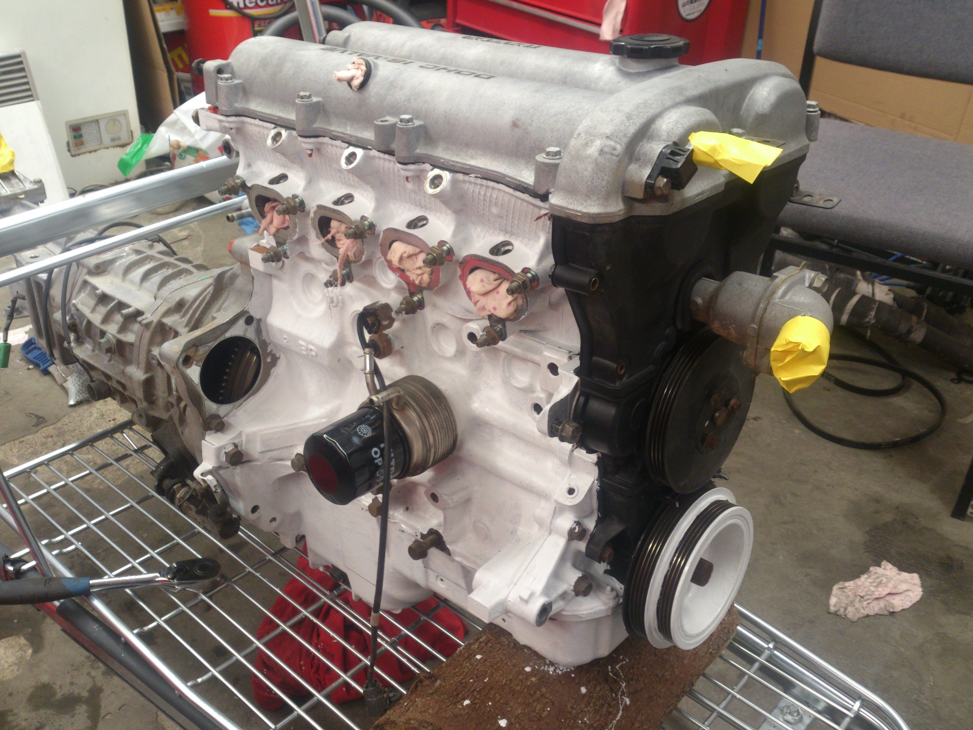

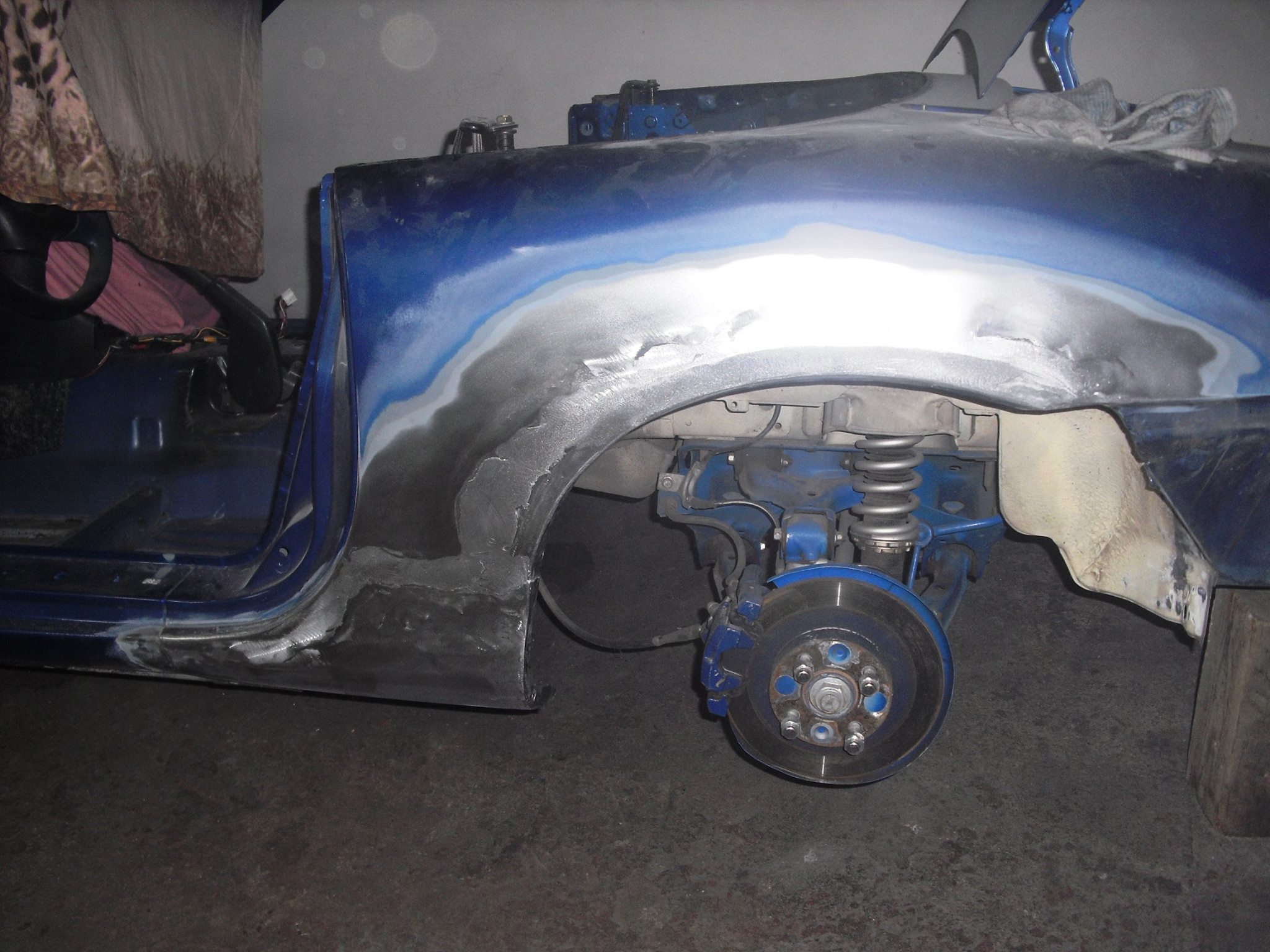

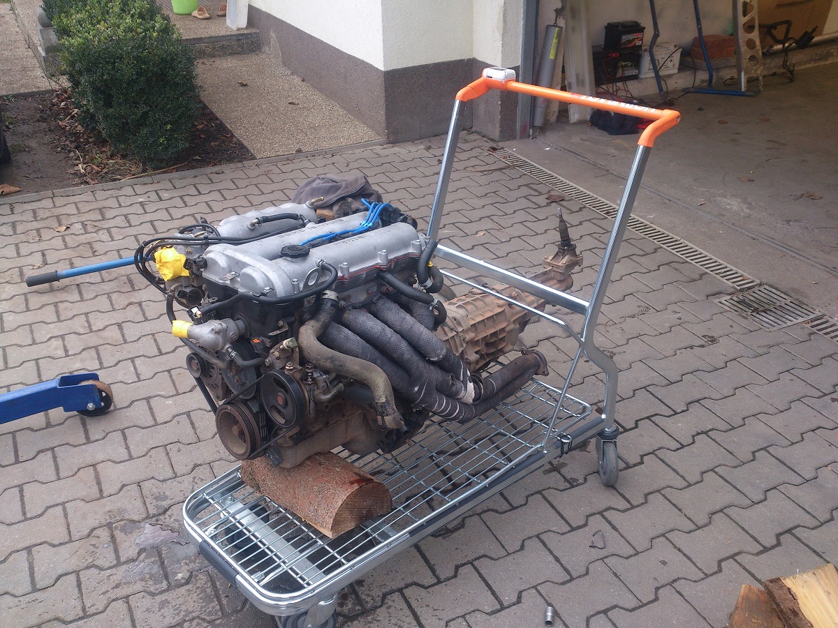

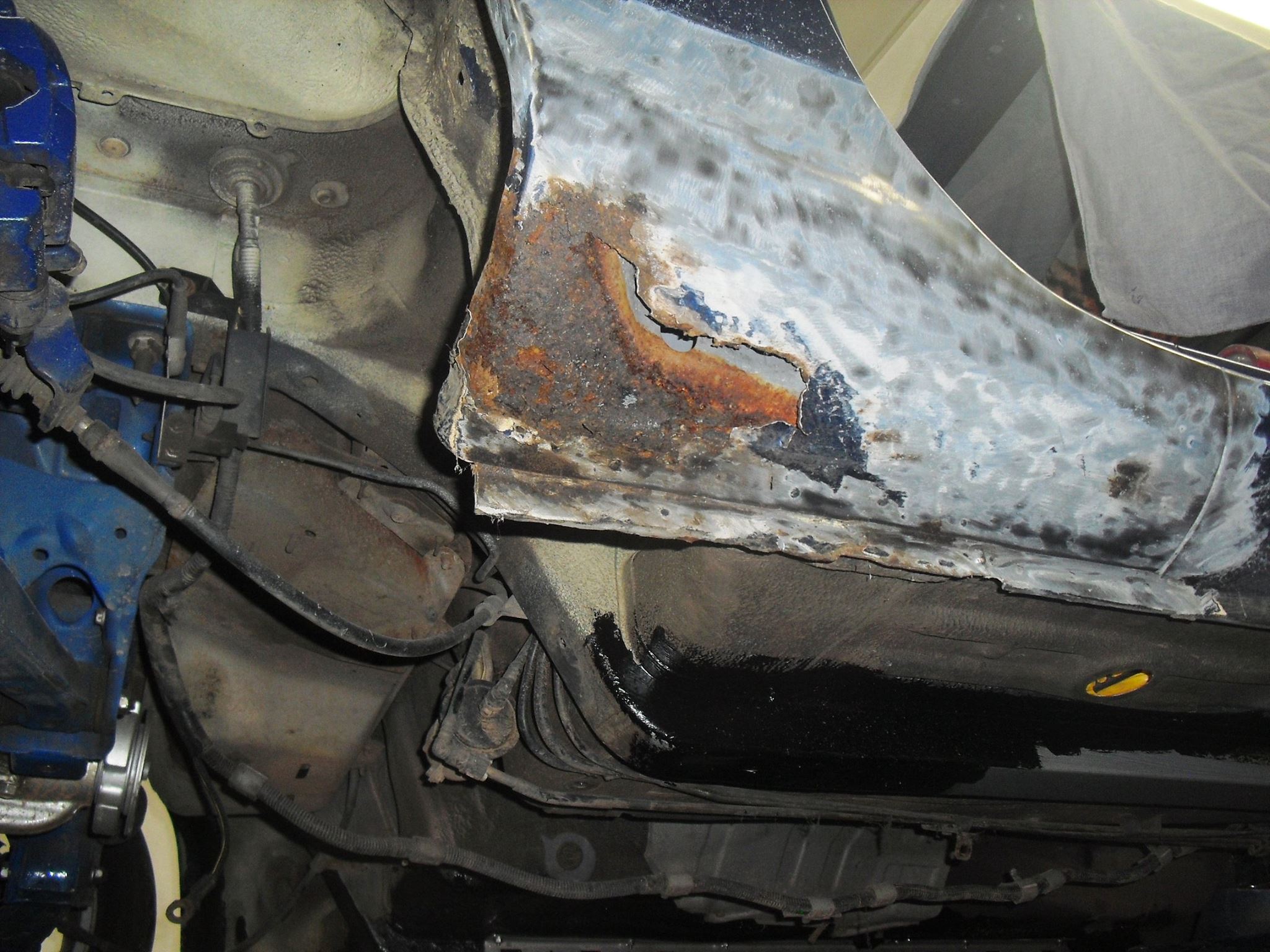

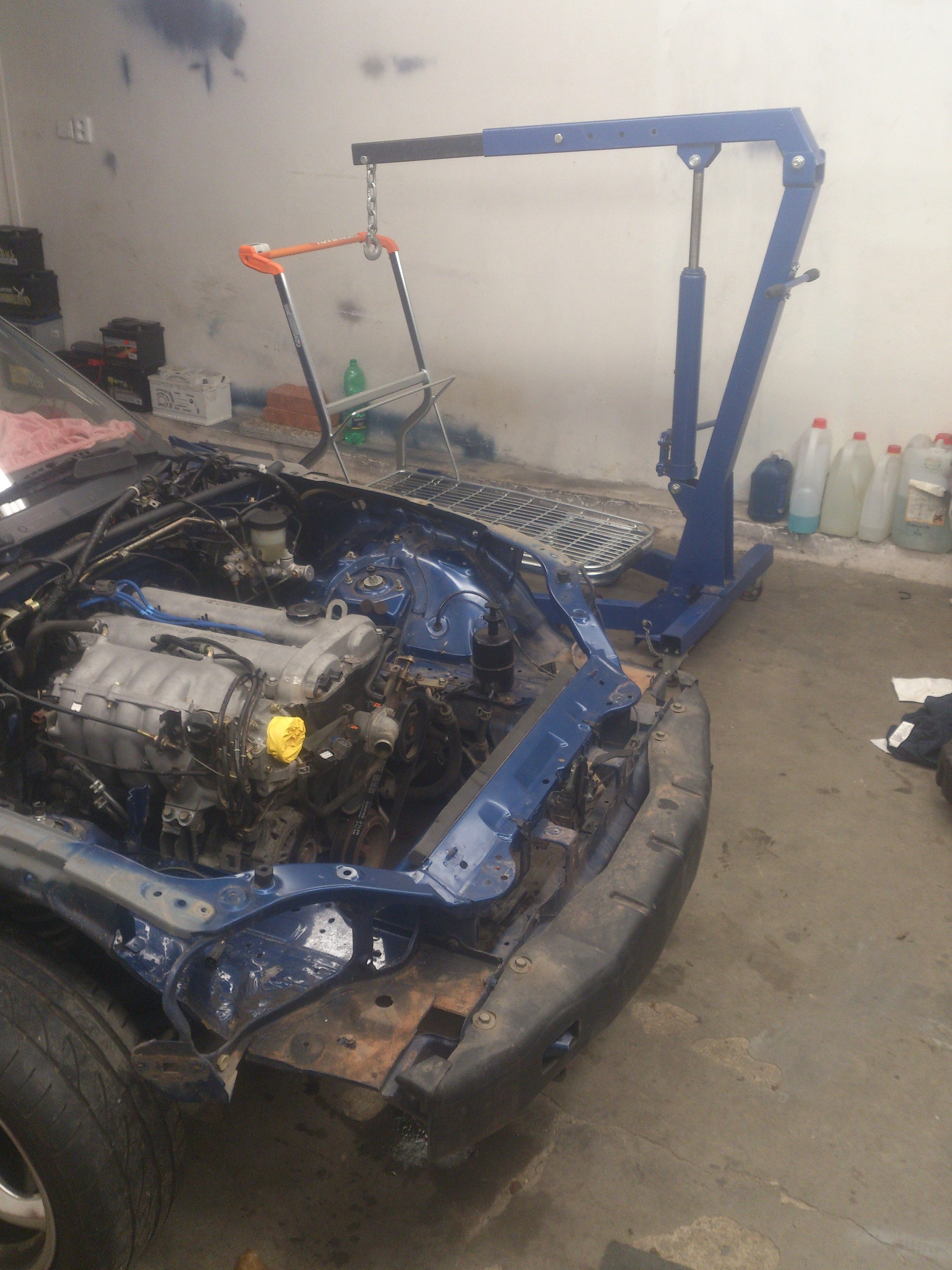

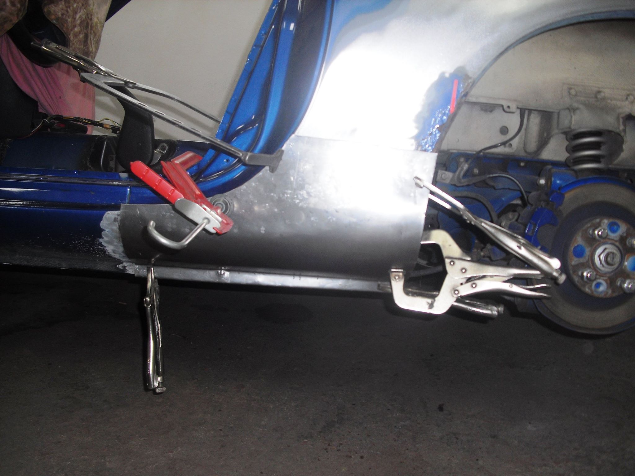

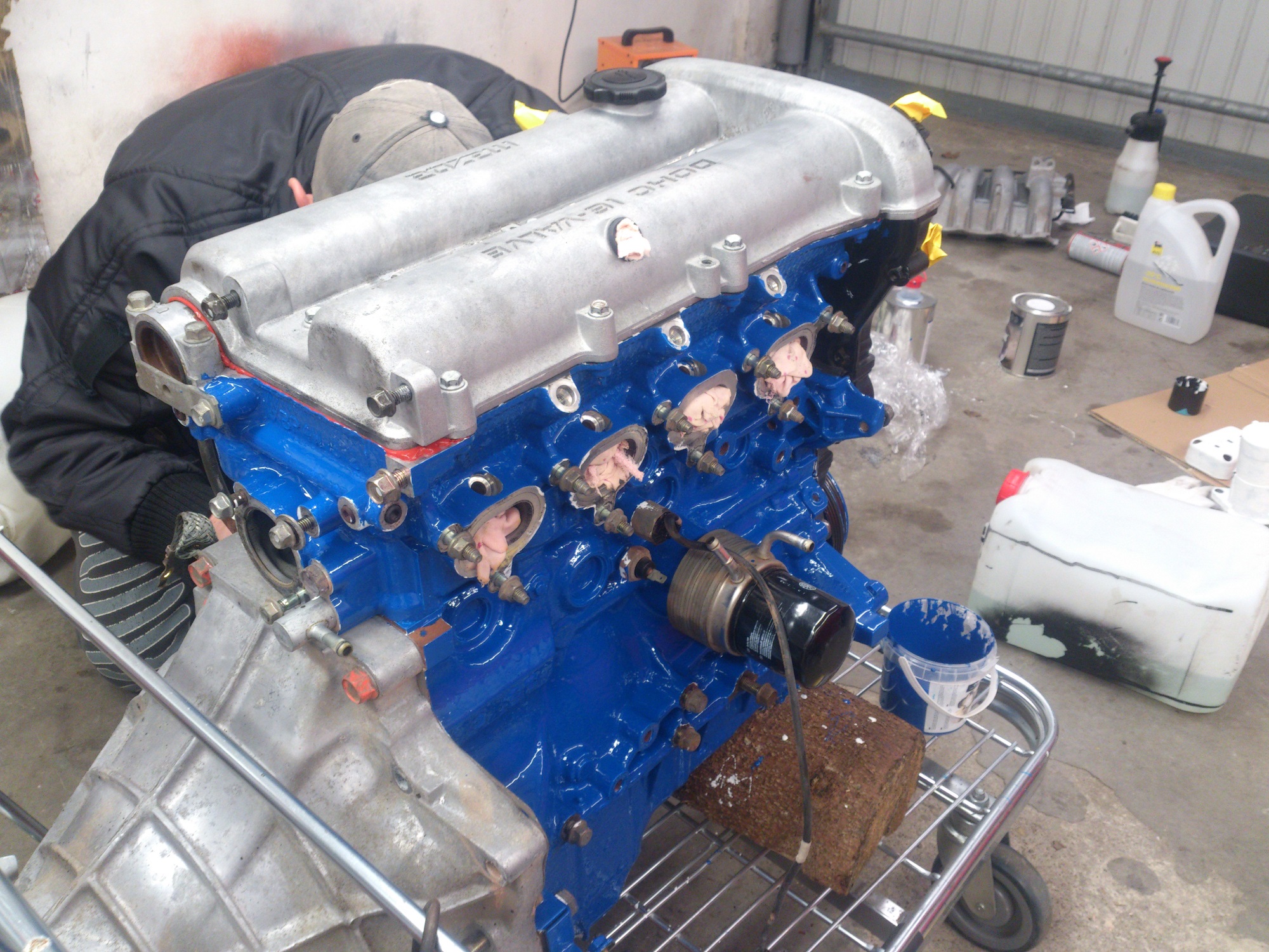

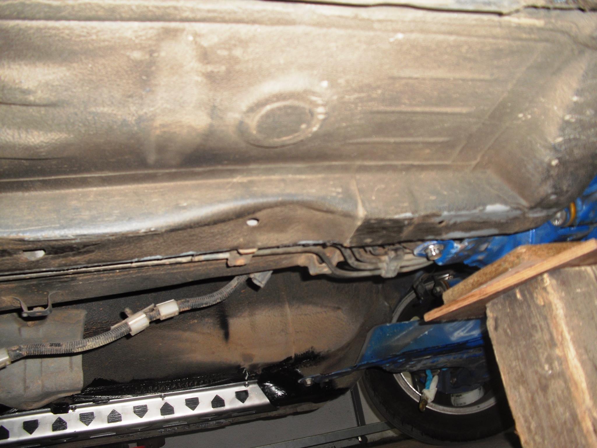

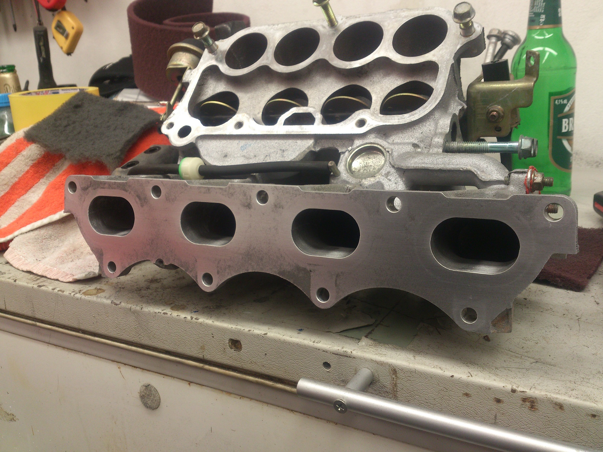

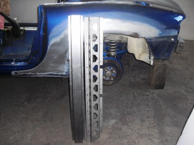

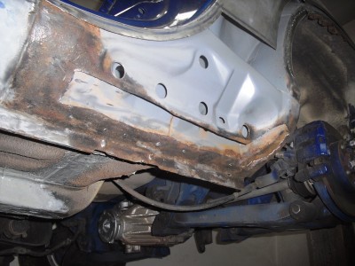

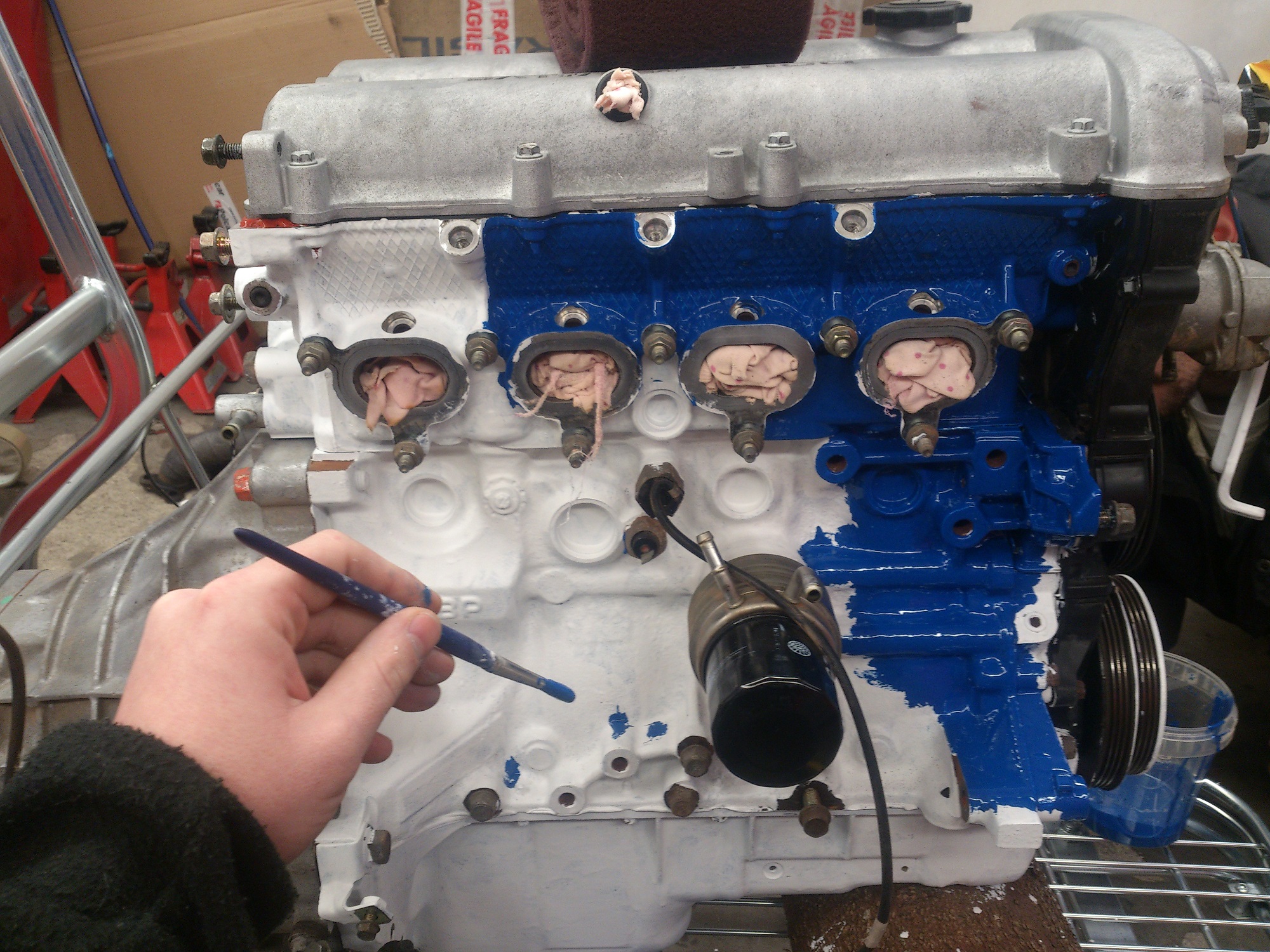

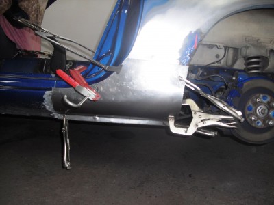

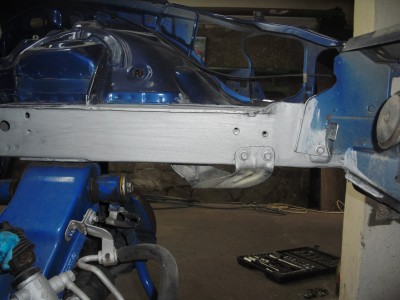

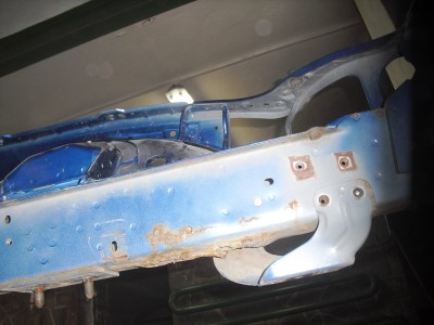

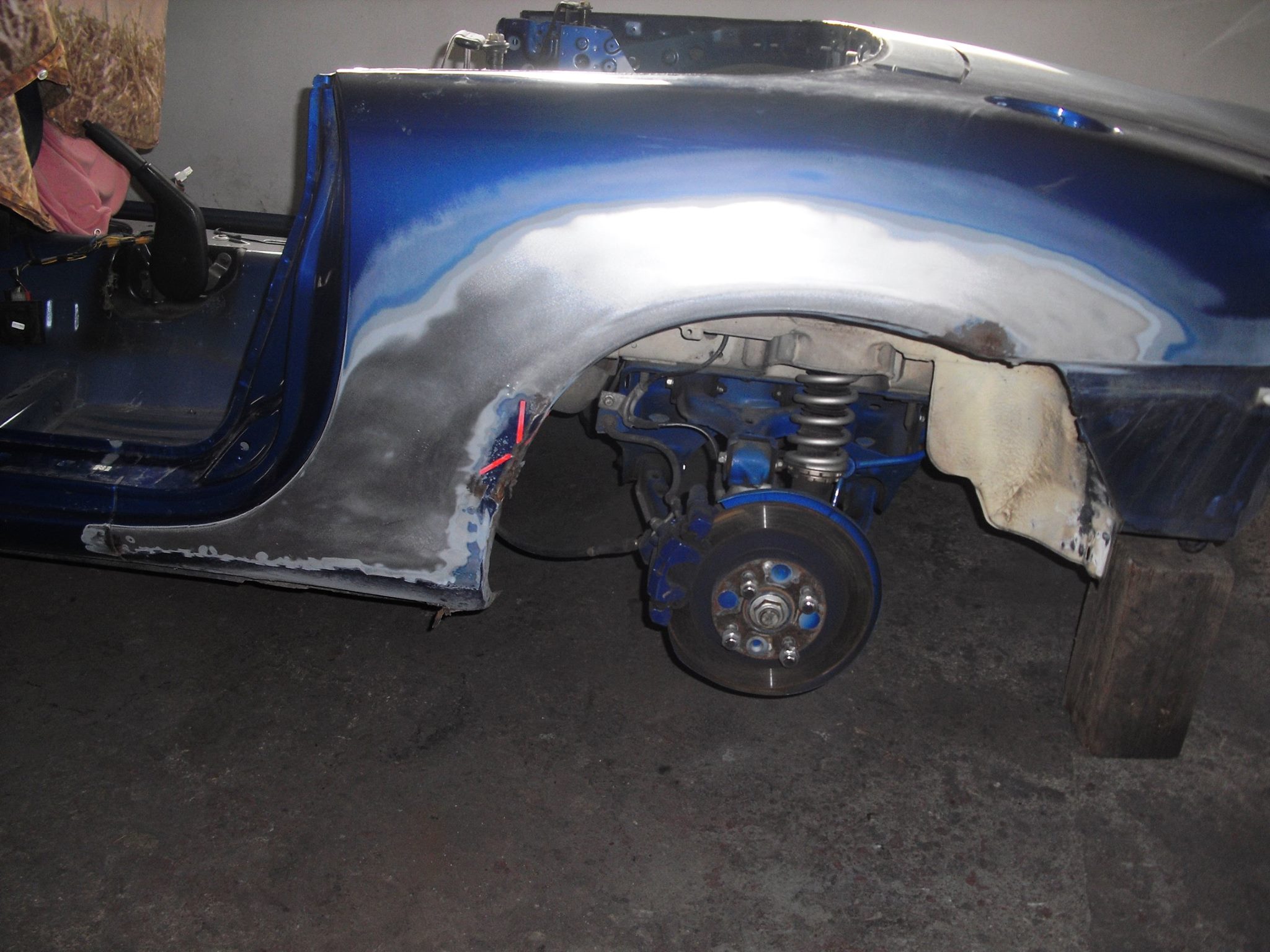

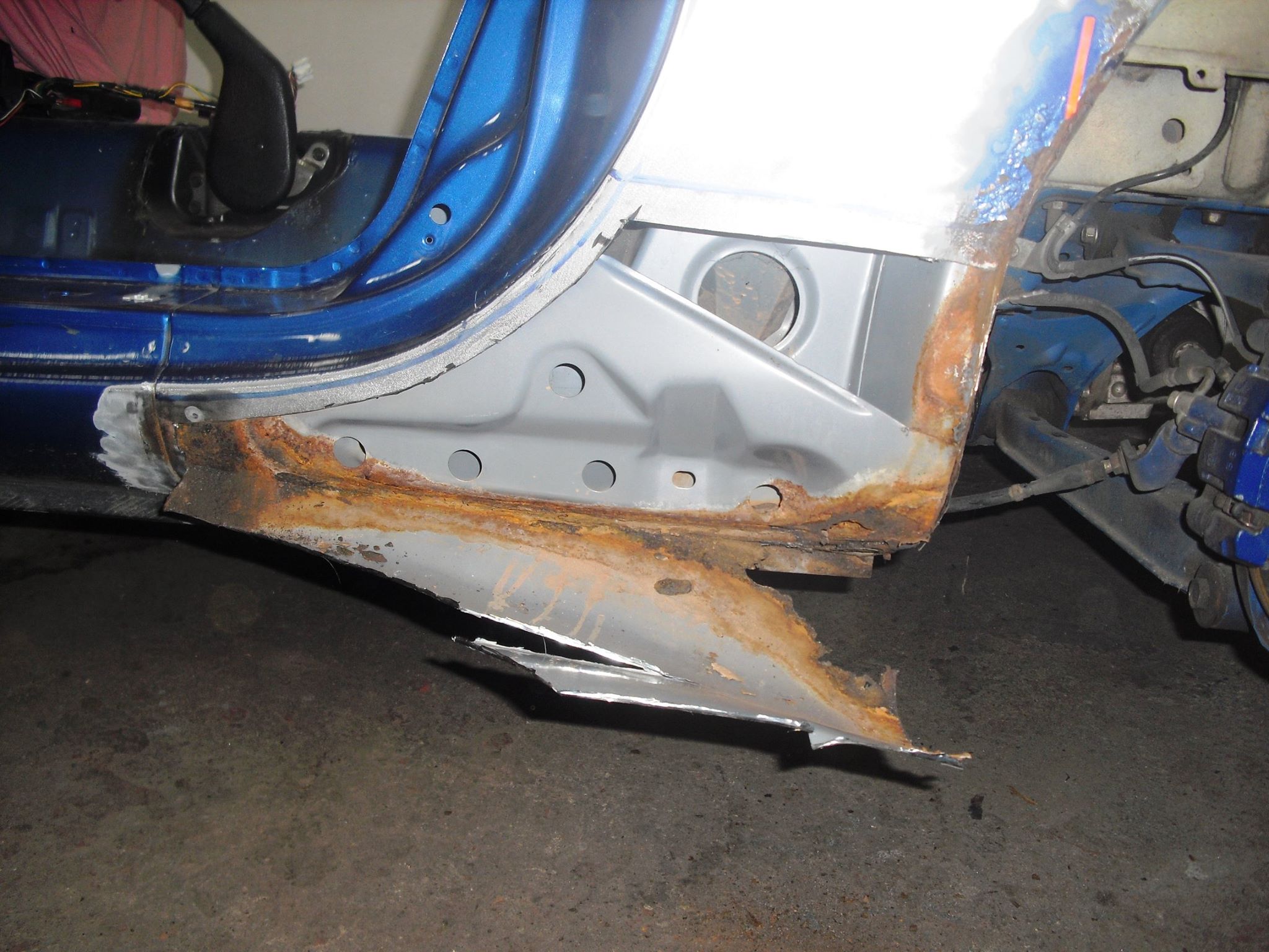

Tak letošní zimu zase nevydržela Mystique pohromadě a došlo na vyvařování hniloby. Takže budou nové lemy, zadní časti prahů a podélně motorové nosníky - u MX-5 prostě klasika. K tomu navíc se budou měnit i podélné nosníky v podlaze, protože život na sníženém podvozku na nich zanechal spoustu prohlubní a šrámů. Při té příležitosti se nahodí i frame rails a když je motor venku, tak ho taky trošku vyvonim. :) Komplet vyčištění a promazání periferií, tu a tam nové těsnění a nakonec vše natřít do modré PUR barvy (jako podvozek). No a Mazda samotná půjde díky mému dobrému kamarádovi do celolaku s 5 vrstvami bezbarvého, aby to byla kočka. Barva samozřejmě původní Anniversarácká. Ještě bude potřeba vyměnit silentbloky motoru za nové, takže koupím rovnou ty "competition" od I.L.Motorsport a stejně tak i obě manžety řadící páky, které na Miatě vydrží tak 2 roky a já je mám na hadry.. Fotky budou postupně přibývat, zatím na tom makám.. ;)

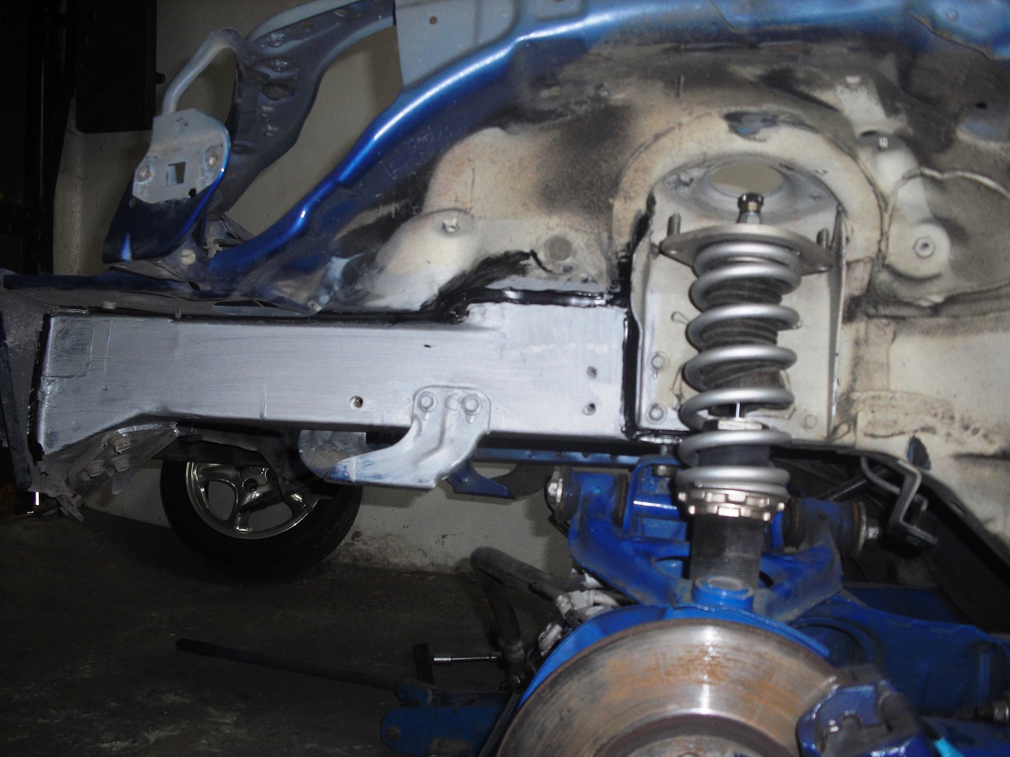

Klempířina:

Příspěvekod Otatoy » 02 bře 2015, 02:05

Ahoj, nemáš víc fotek z opravy nosníků?

Paráda. Existuje nějaká metoda, jak vyrovnat ty spodní pomačkané nosníky?

Příspěvekod Otatoy » 02 bře 2015, 18:18
Díky za pozitivní reakce!
Fotek víc nemám, dělal to starej pán, takže jsem to fotil jen když jsem byl na "kontrole". Auto mám pořád bez motoru a ještě aspoň tejden tak zůstane, takže se můžeš přiject podívat a pokecáme na místě. Případně se ti pokusim na konkrétní dotazy odpovědět tady..
Na metodu rovnání pomačkanejch nosníků jsme nepřišli, proto tam mám nové. Když jsme to zkoušeli nahřejvat a vyklepávat, tak se to různě kroutilo a naříznout a vytahovat se mi to nechtělo, jelikož by se nosník musel narušit třeba na 5 místech, což by mu jistě nesvědčilo...

Příspěvekod m8rinek » 02 bře 2015, 20:02
Navařit trn a vycukat reverzním kladivem by nešly?
