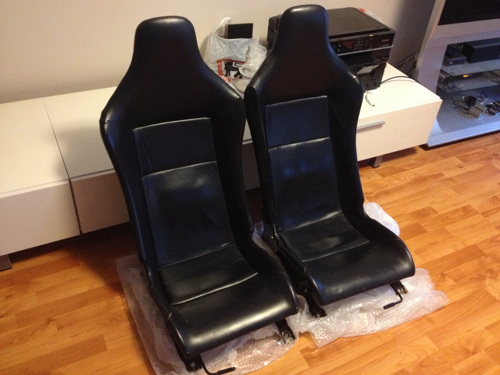

Když budou sedět, nechám asi přečalounit, ale to je budoucnost.
Včetně pojezdů a přizpůsobených adapterů, avšak bez pásů - 9,9kg - za mě dobrý!

ty sedačky ti závidím. To je přesně to co bych chtěl do té své

Hroche: ještě neříkám hop ;). Je to hodně individuální věc a třeba nebudou sedět...

Tím jsem spíš myslel, že nebude sedět mě... :D

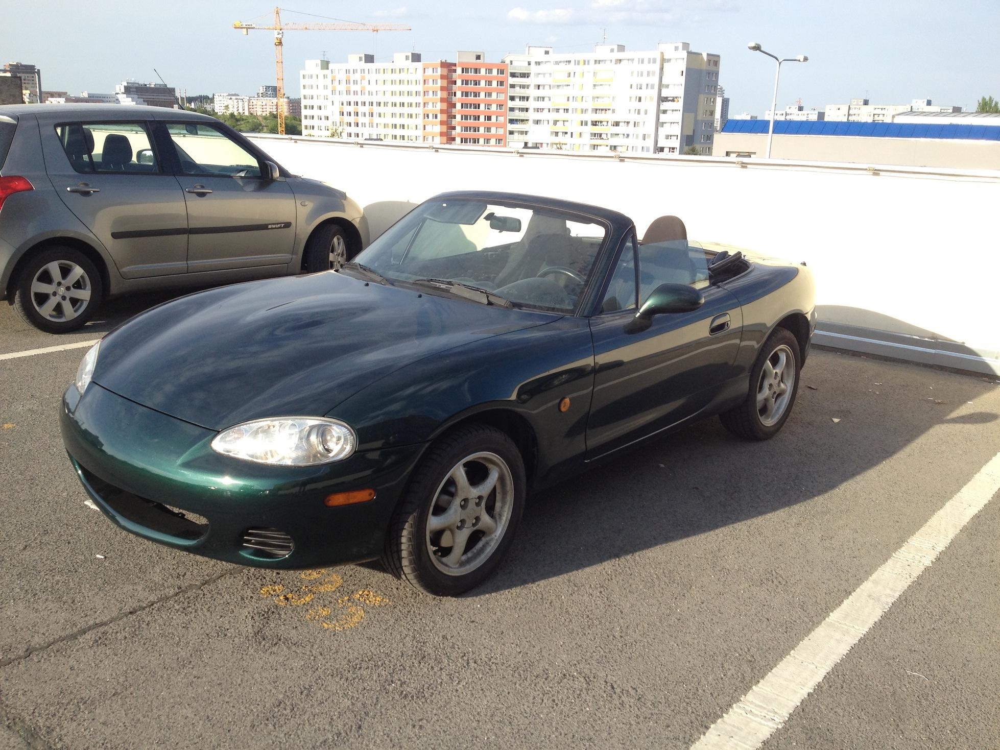

Tak jen jedna z cesty na dovozovou technickou.
