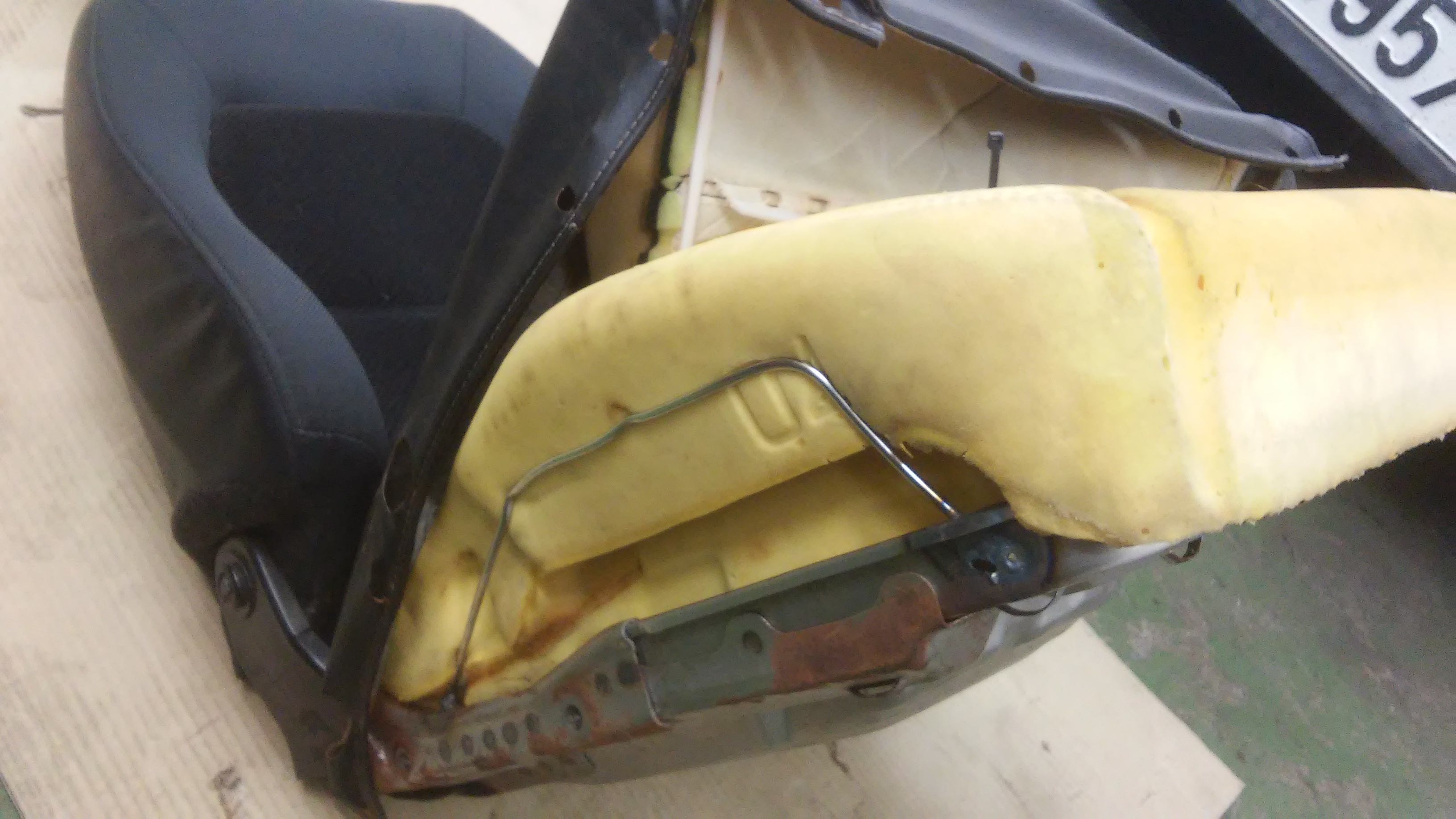

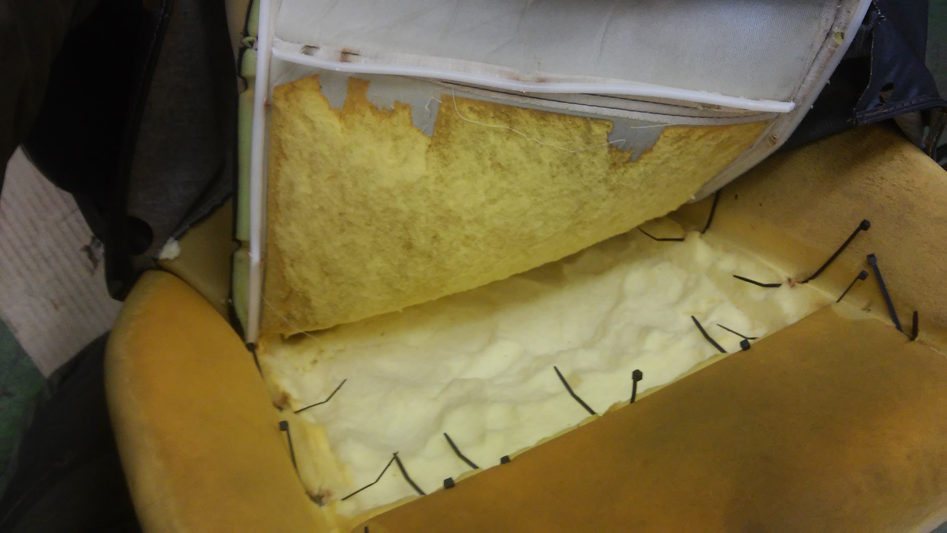

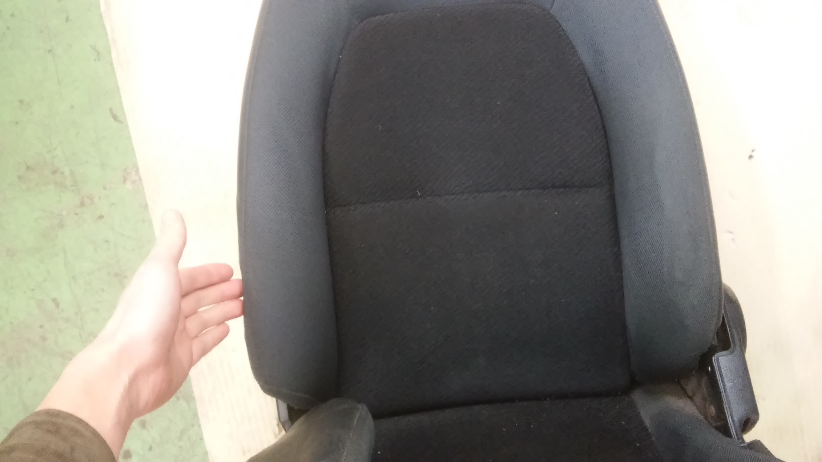

K úpravě sedačky - stačí ji vyndat ven a otočit na bok a kleknout si na boční vedení, je tam ocelová výztuha, která se ohne a krásně to člověka obejme potom :)
no a sedák - odcavakat kroužky, kterýma je to celé postahované, odčalounit, vyřezat uprostřed molitan, natřít chemoprenem, aby si to sedlo na nový tvar a nebyl potah prověšený. Pak místo kroužků použít stahovací pásky, znova očalounit a užívat hromady místa nad hlavou :)

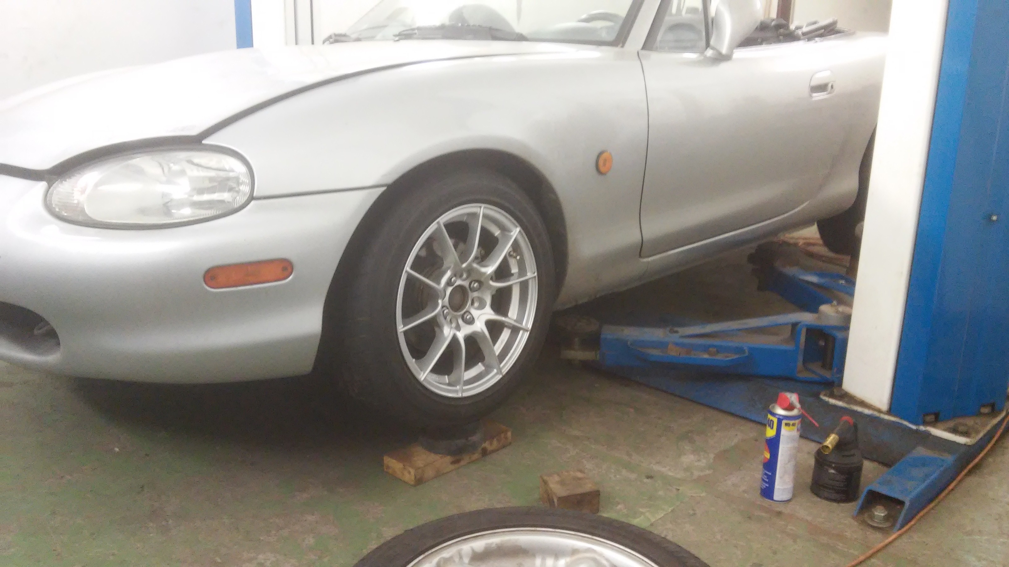

pořídil jsem Mazdě ATS Super Light a Toyo R1R (a na zimu má obuty nové Vraníky :D na OEM kolech)

Jak je to pak s pohodlím takhle ubrané sedačky? Pořád škrtám o střechu, ale nejsem si jistej, jestli mi to náhodou nebude vadit míň než nepohodlná sedačka. Kolik molitanu jsi odřezával?

ja som odrezaval z druhej strany sedačky (zo spodu ) tak ako to robí asi vačšina ludí, a nechal som tam fakt asi len 2cm molitánu a v konečnom dôsledku bola sedačka pohodlnejšia ako pred tým....

A klesne to pak o kolik přibližně? Já mám pořád hrůzu z toho rozdělávání čalounění, nemám zkušenost a bojím se jak to bude pak vypadat.

Jo taky si teď připadám že konečně sedím v sedačce a ne na sedadačce jako dosud. Já to vykuchal zvrchu a potah znovu přilepil, chtěl jsem aby to drželo ten tvar, ne abych se do ni propadnul až po usednutí, což se počítám děje po uřezání spodku?
