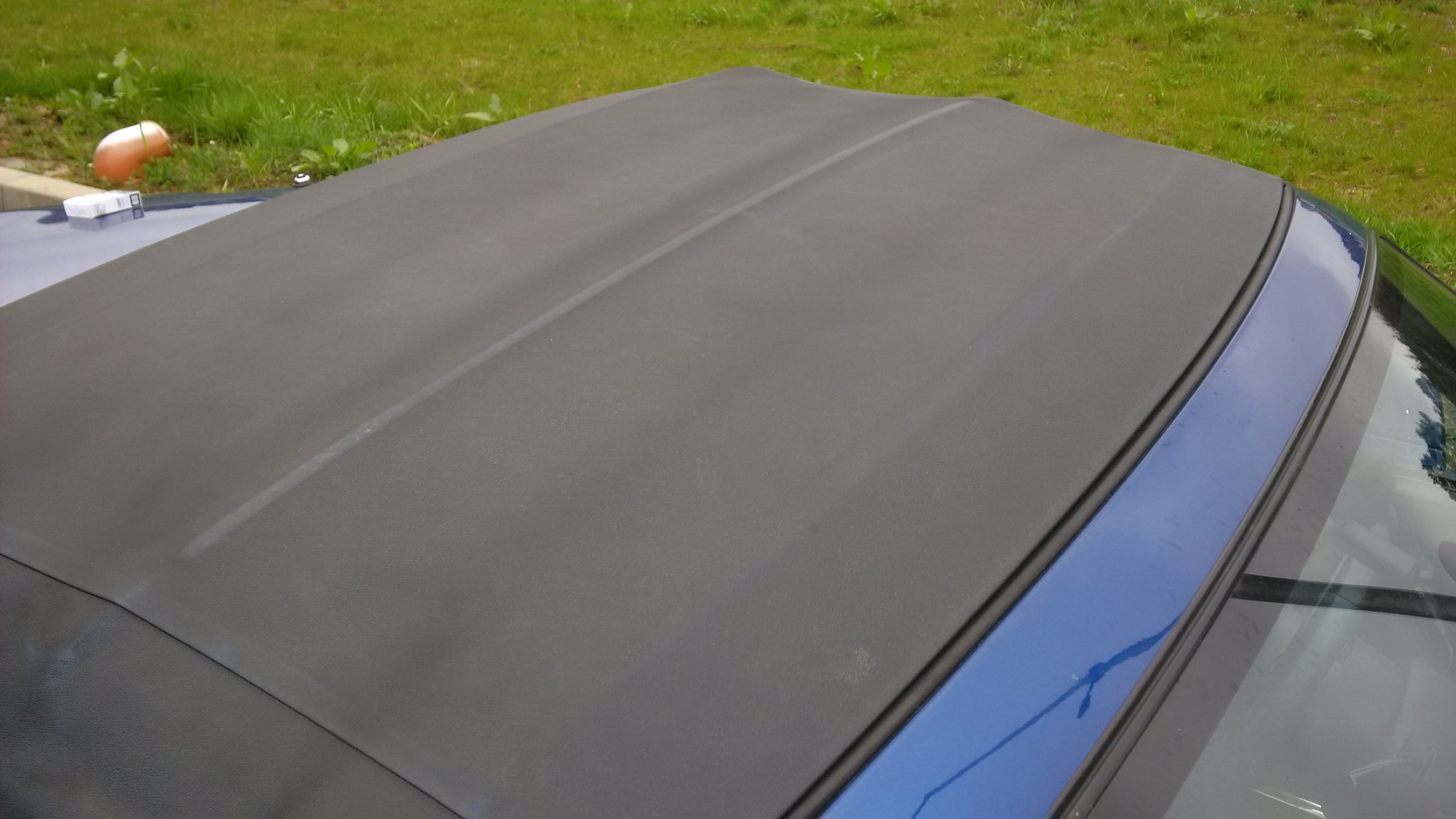

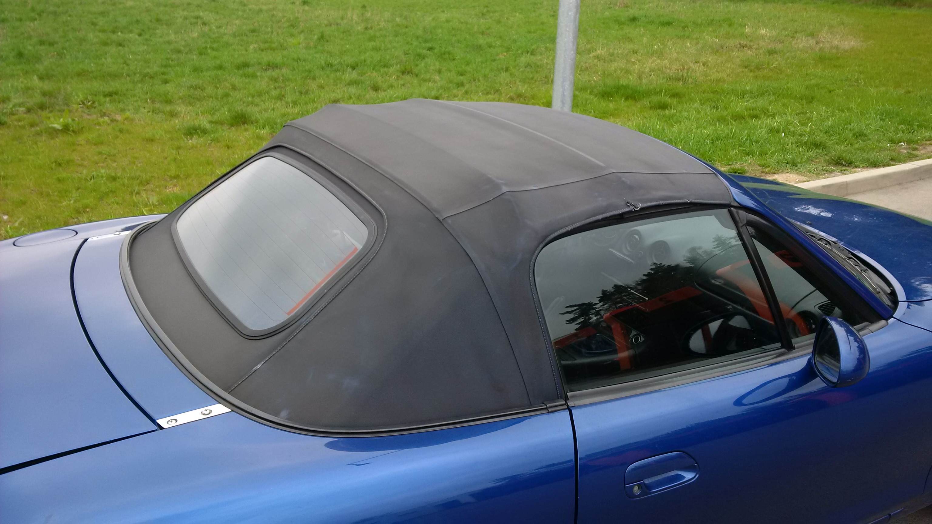

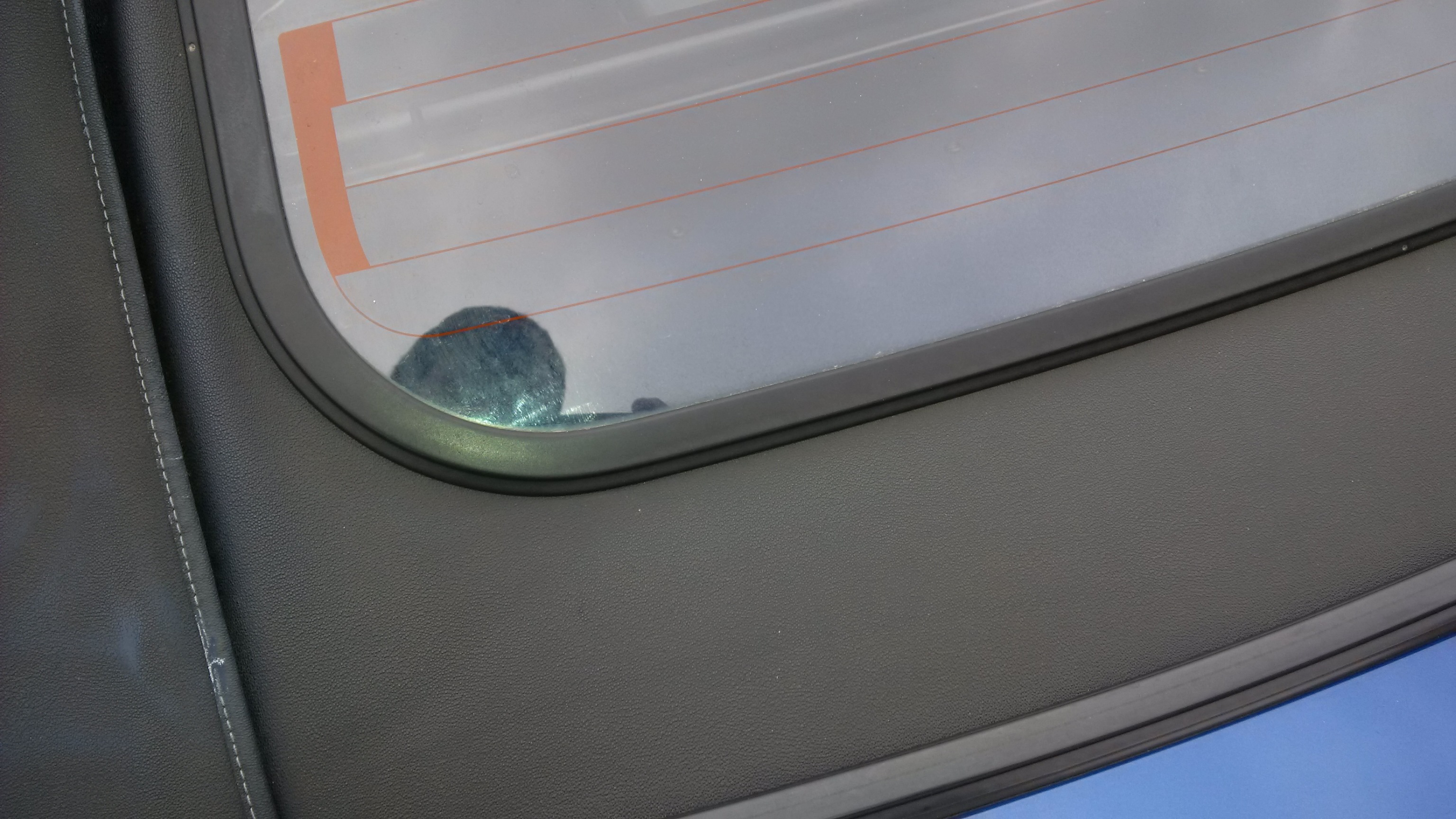

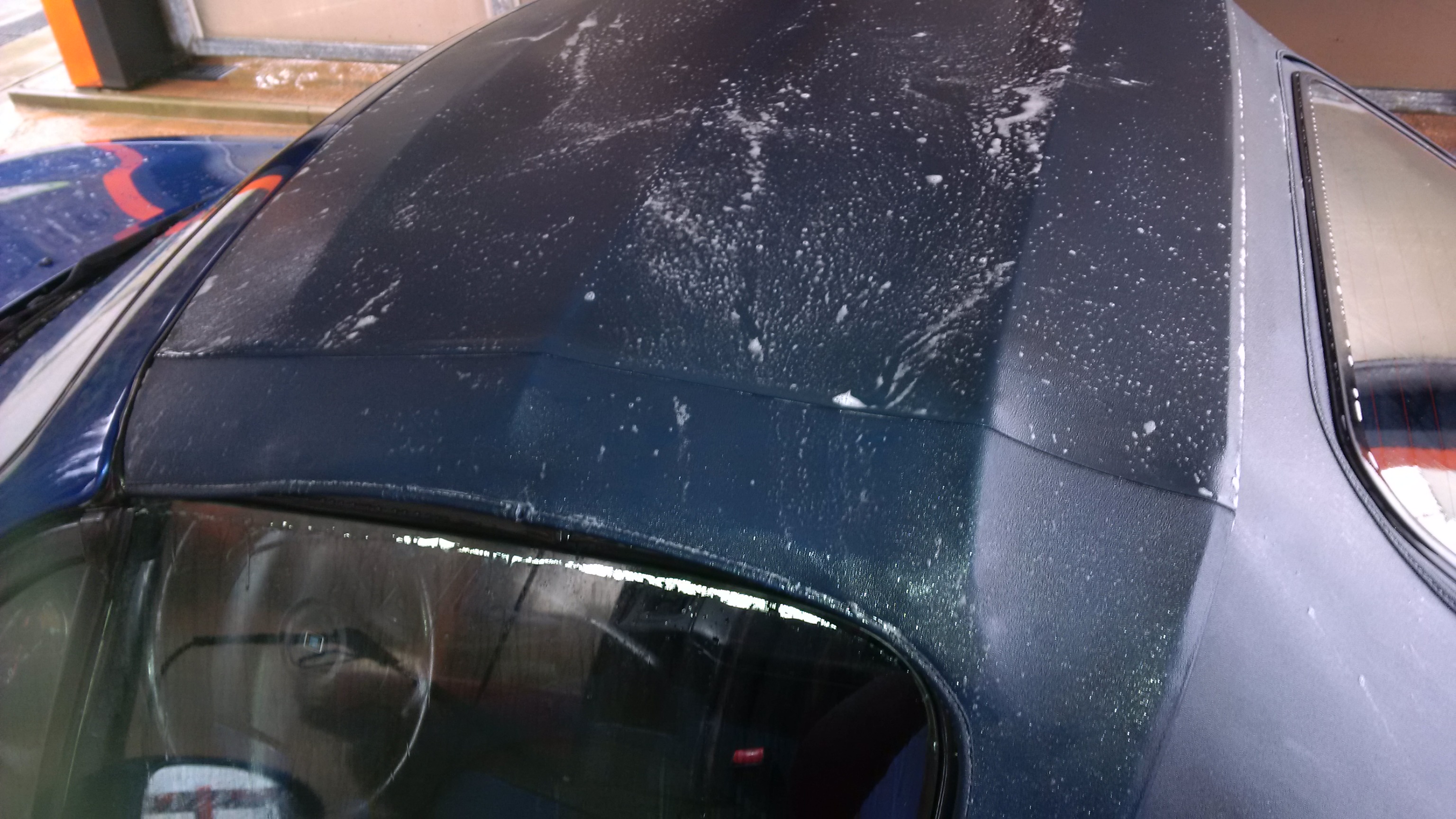

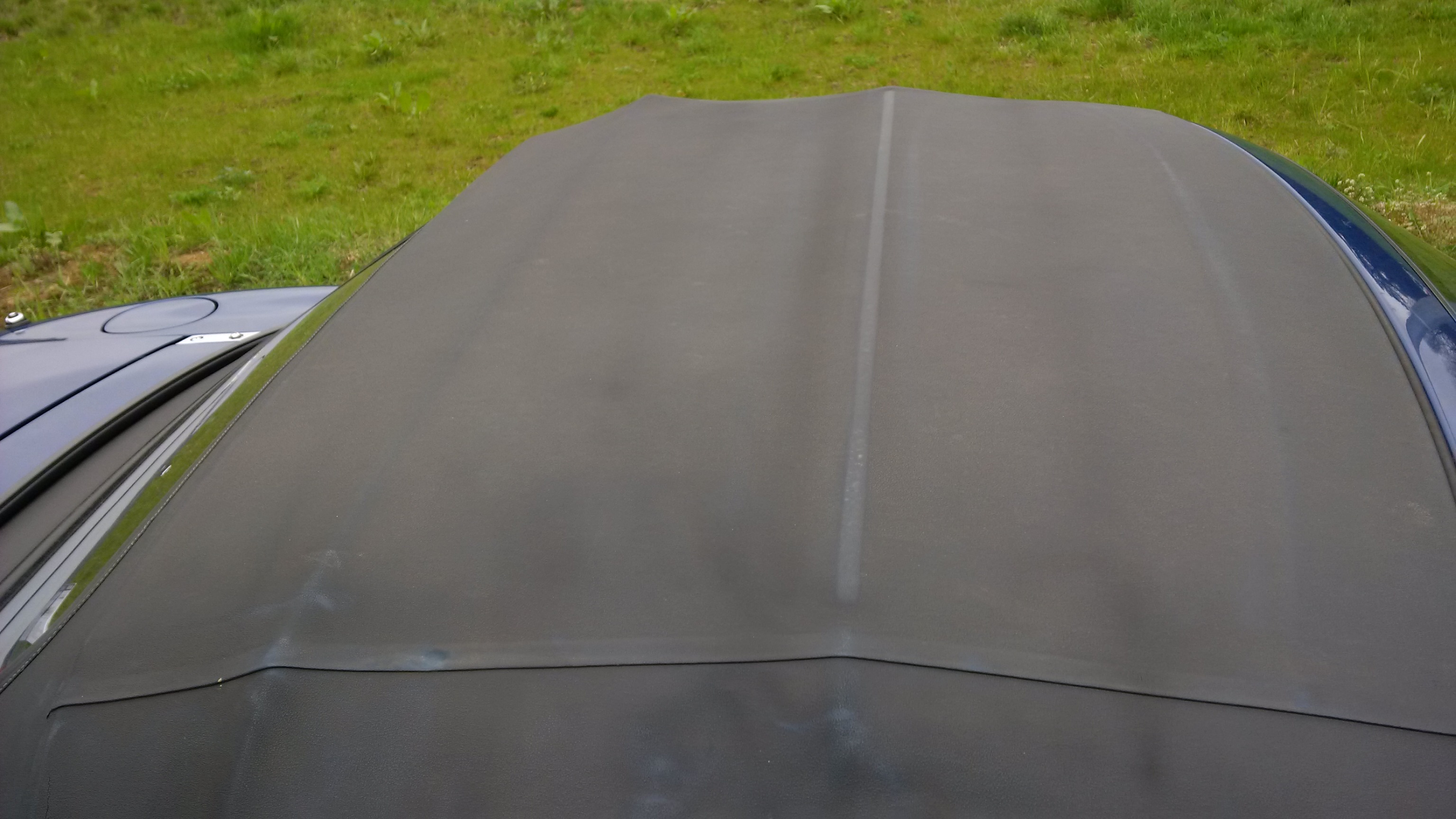

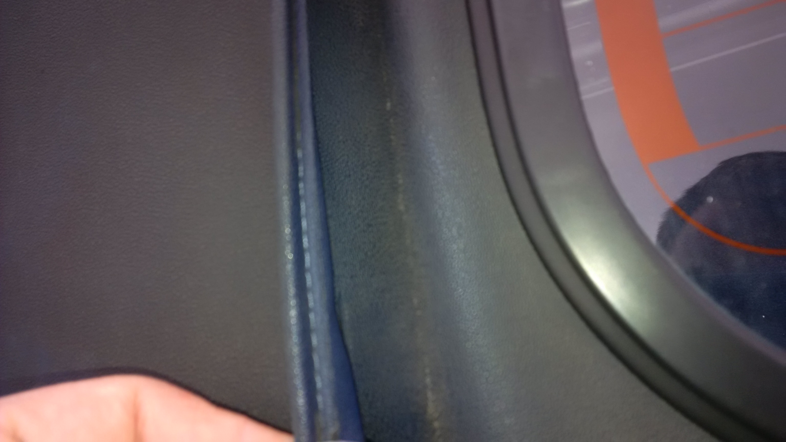

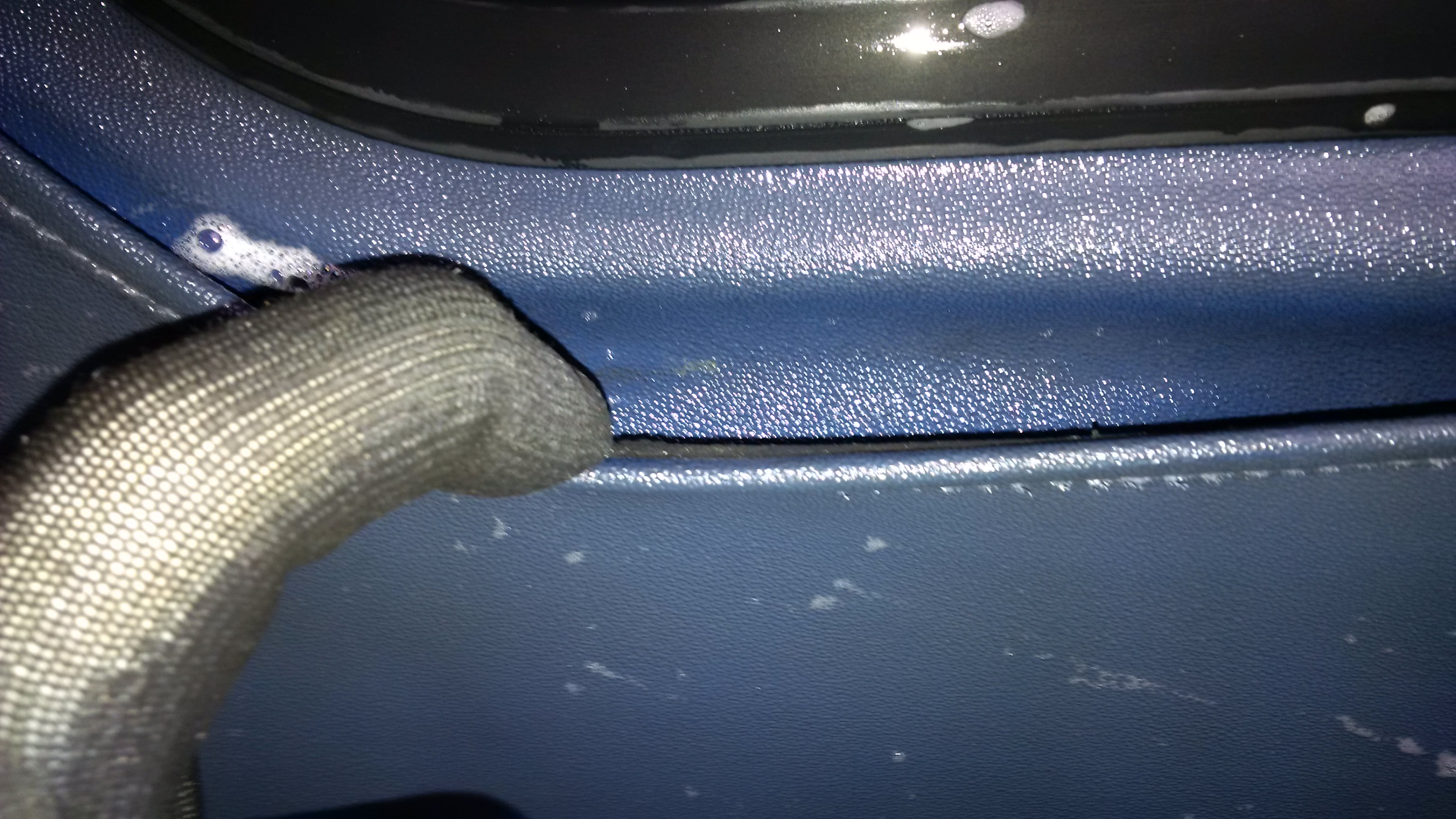

Ve skříni připravenej windschott s repro, díky André, jakmile bude, tak objednávám ss cobalt dual, chystám se na rozvody, ne, že by to potřebovaly, ale ať vim, že jsou ok. A k tomu vyčistěná střecha. Znova díky Andrému za super tip. Čištěno přípravkem ValetPro Citrus Pre Wash (http://www.detailingshop.cz/cistice-lak ... ni-cistic/), ředěno 1:10 v litru vody, nanést, chvíli nechat působit, drbačka kartáčem, smýt, a znovu, celkem 3,5x, pak ještě vyčistěno auto zbylým 0,5l. Střecha dost prohlídla, na fotkách to není tak moc vidět, dost zkreslují, někde dělají méně modrou, někde více, ale rozdíl jde poznat, doporučuju. Z černý střechy mám tmavě modrou... :)
Špína před
Špína před
Špína před
Špína před
Špína před
Špína před
První namydlení
První namydlení

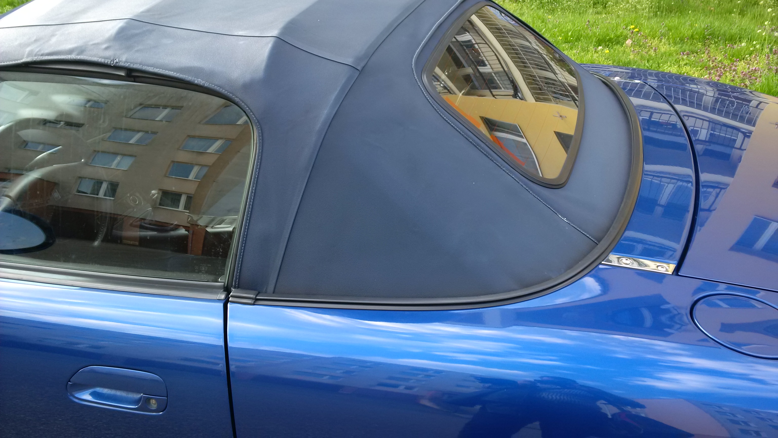

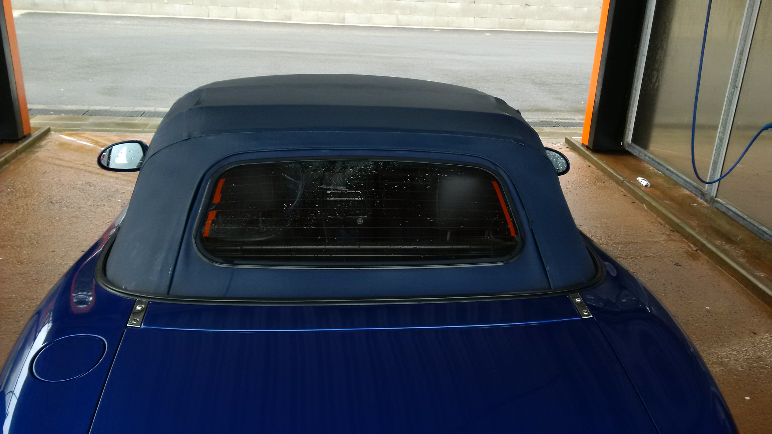

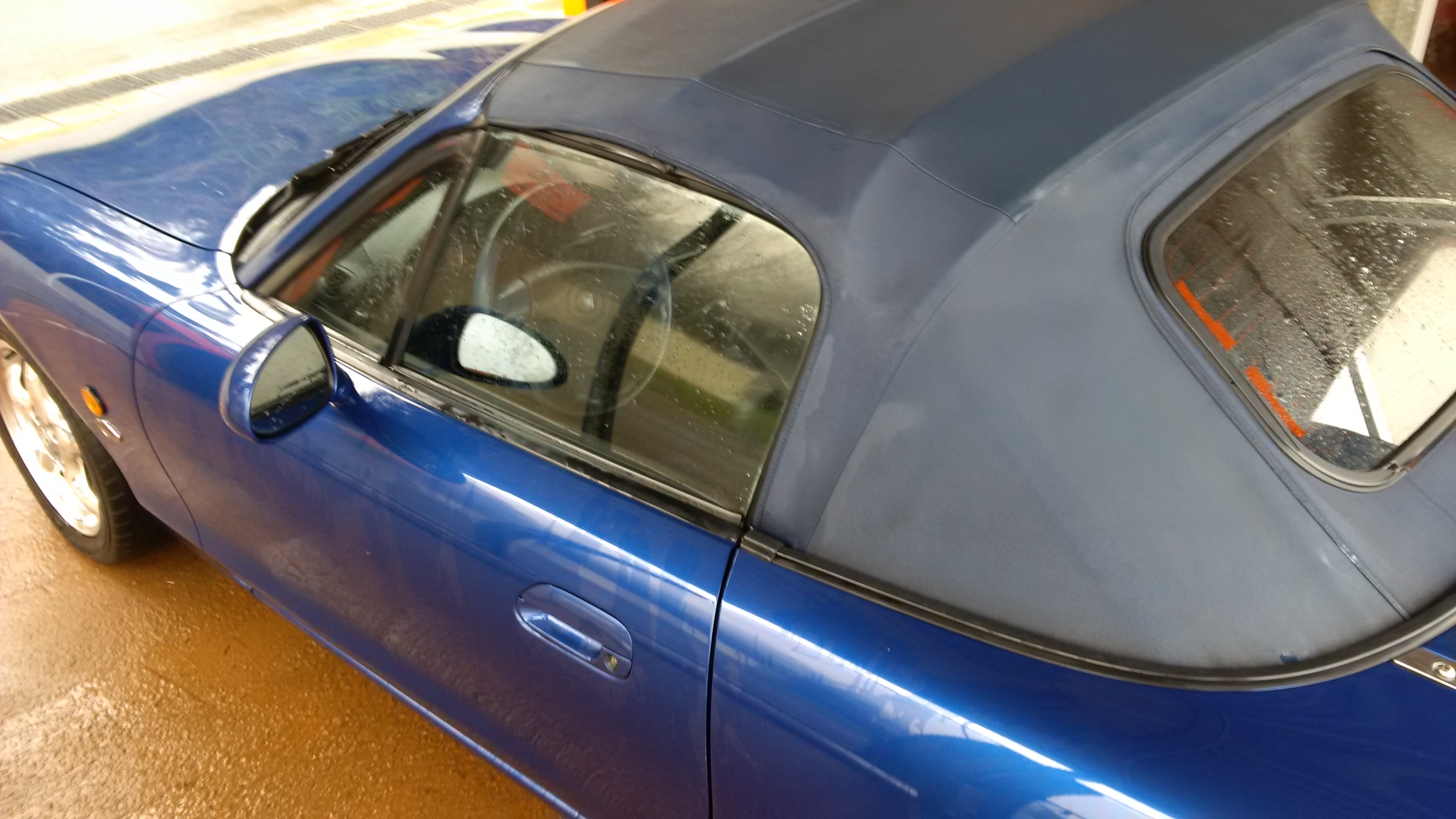

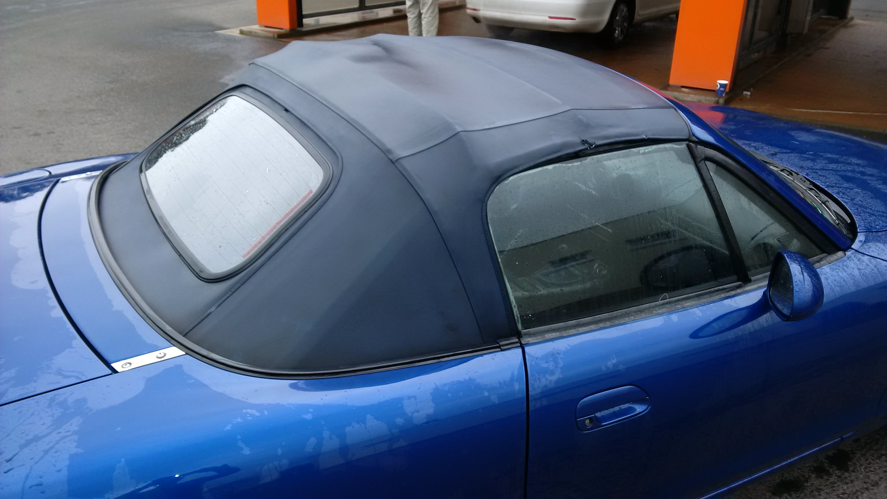

Další foto. Jinak kartáčem je to tak na dvě hodiny+, do úplného vyčistění by to chtělo vzít ještě tak 5x, doporučuji I pro černý střechy.
Už po prvním mytí je vidět rozdíl
Už to chytá barvu
Po druhém mytí
Schwarzwasser, tahle všechna špína byla usazená ve střeše...
Před posledním mytím, už je patrnej nádech do modra, blbý světlo
Foceno na denním světle, barva celkem odpovídá reálu

Ta střecha mega prokoukla!!! Ještě to naimpregnuj a máš na rok pokoj ;) Drbání na začátku další sezóny bude už easy a bude ti stačit to vzít jen jednou ;))
To jsi nakonec celý litr nespotřeboval, co? ;) Hádám,že tak max. 0.4l že? Na interiér to už stačilo ředit 1:20 :D
JInak nemáš za co děkovat.. Mám to u sebe ověřené, že to funguje a stojí to směšný peníz ;)
