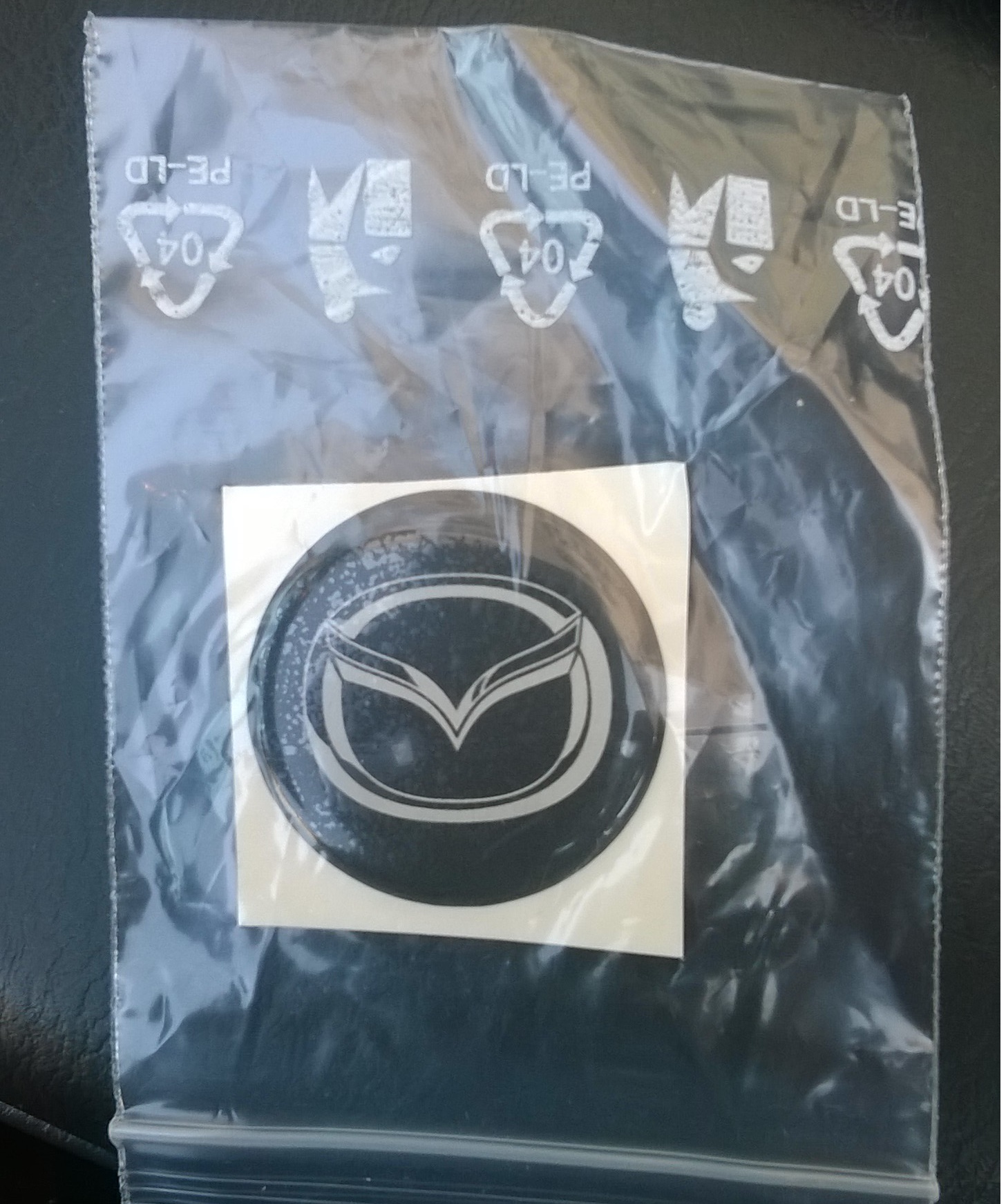

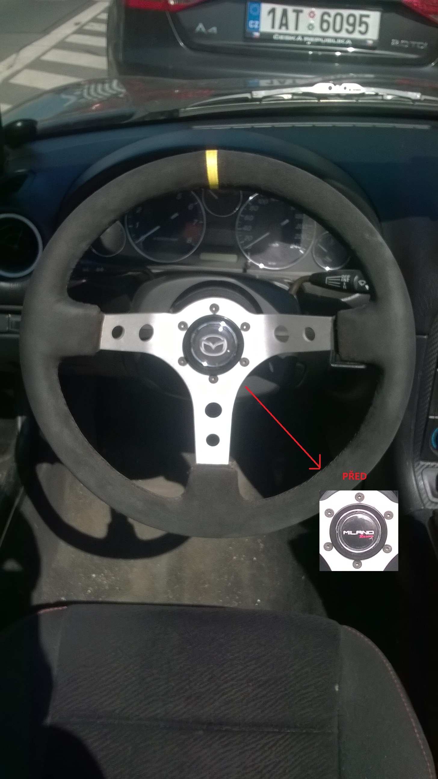

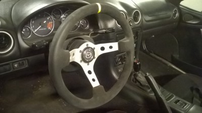

Nepodstatný detail pro všechny ostatní, fantastický užitek pro mně - krytka volantu, mazda se stala mazdou i v interiéru : )

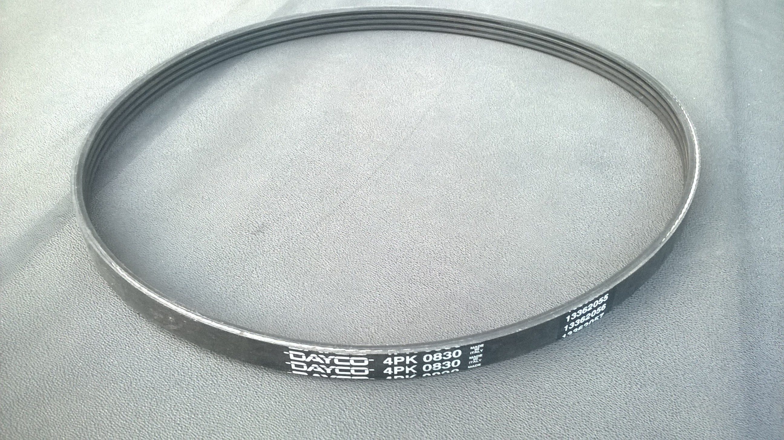

Jinak řemen serva je dole, posilovač je pro děcka..
Kdyby někdo chtěl 500 km jetý řemen, je jeho

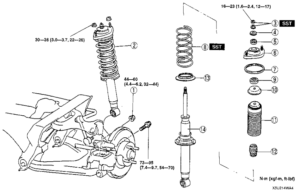

Na utahovací momenty je dobrý mít servismanuál (pokud nemáš, tak napiš SZ, pošlu). Na horní přední uložení tam píšou 16-23 Nm (tlumič do uložení) a 30-36 Nm (tlumič do kastle). Na horní zadní to samé...

Horní uložení jsem dotahoval citem a tak, aby ty gumičky v nich byly smáčklé zhruba stejně jako byly, ale momenťák je jistota.

bkralik píše:Na utahovací momenty je dobrý mít servismanuál (pokud nemáš, tak napiš SZ, pošlu). Na horní přední uložení tam píšou 16-23 Nm (tlumič do uložení) a 30-36 Nm (tlumič do kastle). Na horní zadní to samé...
díky moc, píšu sz
