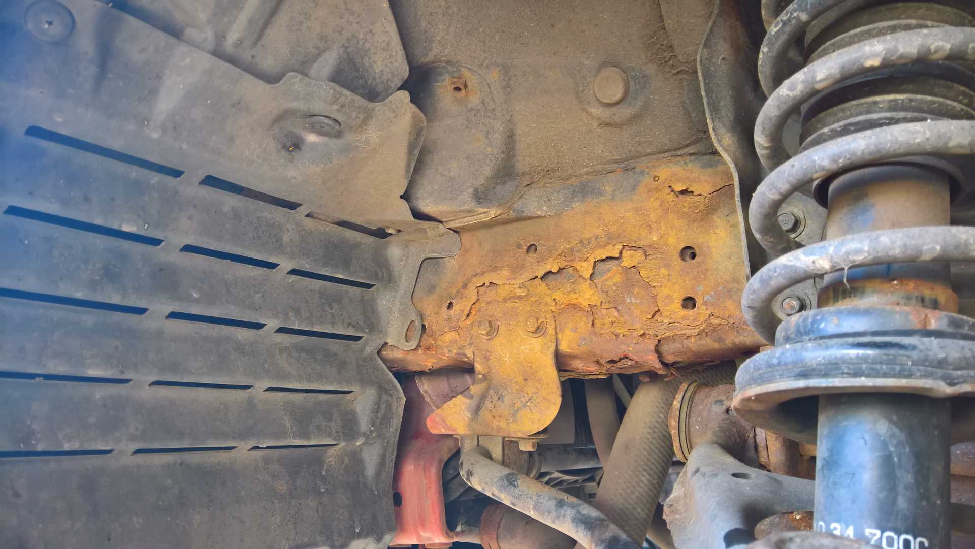

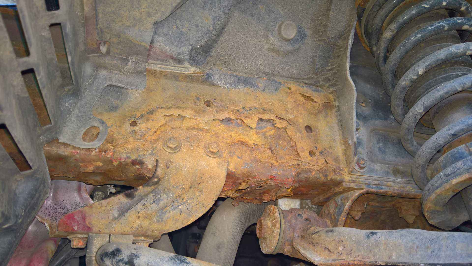

vypadá to brutálně, ale pokud budou v pohodě nosníky, tak to má cenu zachraňovat. Jestli umíš vařit, tak to bude brnkačka ;) opravné díly na MX-5 se dají v pohodě sehnat

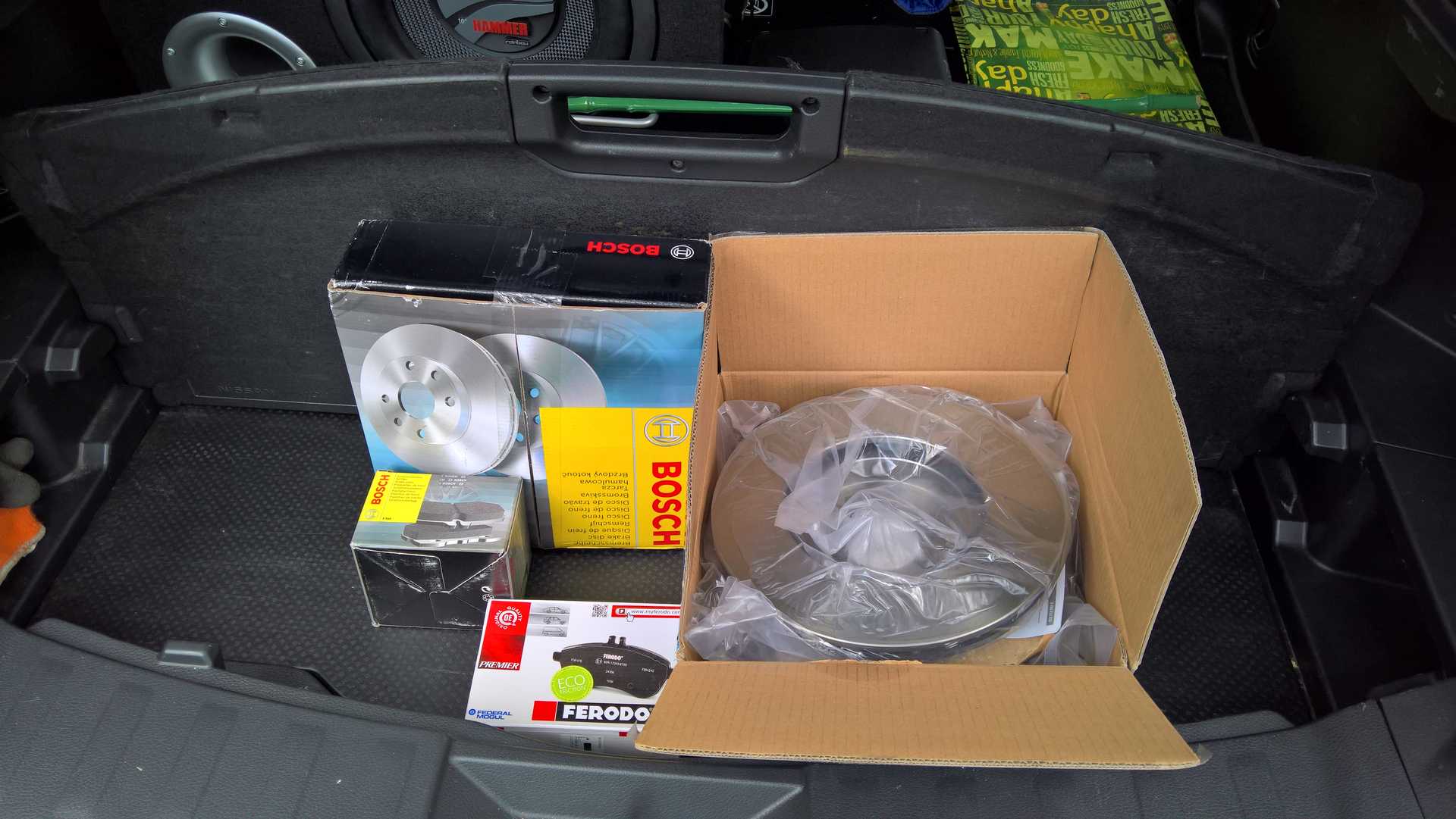

Tak nosníky vypadají celkem dobře, určitě se musí ošetřit, ale důkladnou analýzu provedu, až dostanu auto na zvedák, což bude brzy a trochu se toho bojím. Pro začátek dostane emixo trochu zdravého železa - nové brzy. Náplně a rozvody jsou samozřejmost :-)

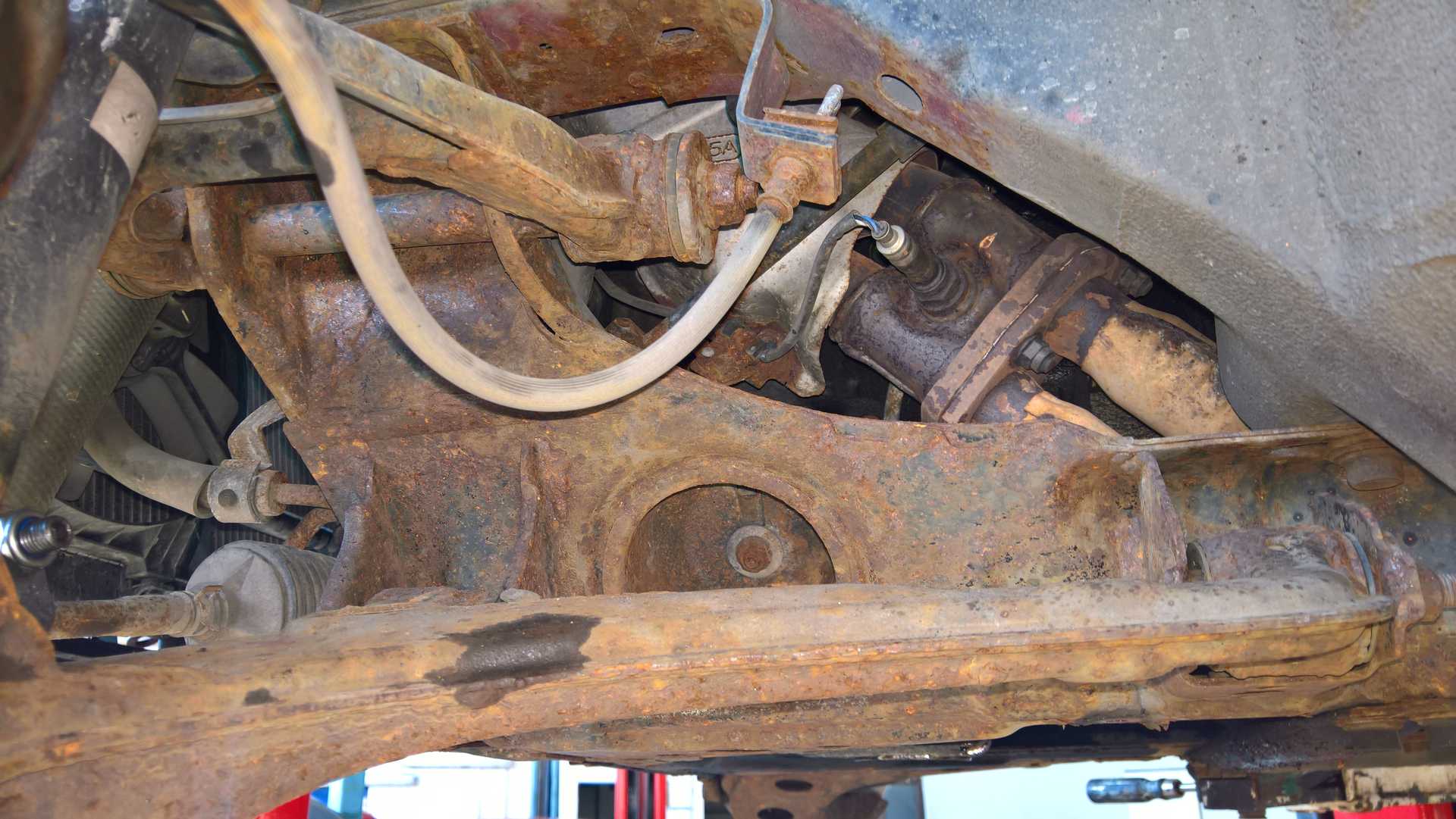

Pro milovníky hororů přidávám drsné záběry

No tohle zachranovat ( a především vůbec koupit ) to teda všechna čest :D
Ne že by to nešlo. Už jsem takhle oživil dvě auta, ale jsem si naprosto jistej, že do třetího už bych se nepouštěl :D

napravnice je jen povrchovka a nosníky už jsem viděl i horší, ne o moc, ale viděl :-D
Každopádně doufám, že si šikovnej se svářečkou a disponuješ dostatkem času. Jinak budeš fofrem na ceně NC :D
BTW: co tě vedlo k BOSCH brzdám?

Winie : se svářečkou neumím vůbec nic, budu doufat, že lidi, co mi s tím budou pomáhat, budou vědět, co dělat :-) K brzdám BOSCH mě vedlo jen doporučení. Vzhledem k tomu, že nemám nějaké velké sportovní a rychlostní ambice, by mohly stačit, nebo myslíš, že jsem vybral špatně ?

A to jsem si myslel, že moje nosníky byly snad nejhorší na světě - byly krásný, když tohle vidím :D
Trošku bych se v tomhle případě bál, že nosník je rezavej i v místě uchycení nápravy, kde rezavý zpravidla nebývá, protože to už fakt musí být, aby se rez dostala až tam, a měnit nosník úplně celý včetně uchycení nápravy, to se "doma" udělat nejspíš nedá.
