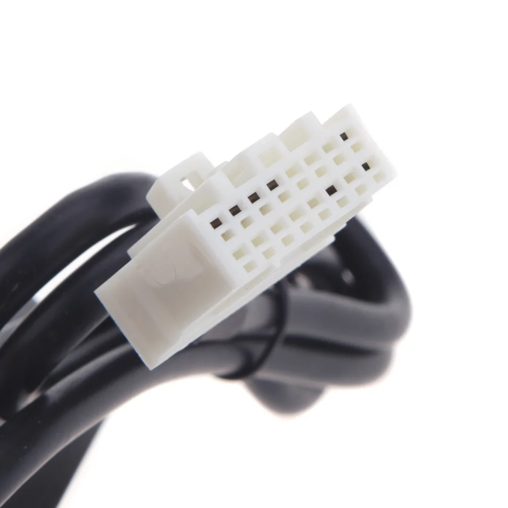

Jakej sem zvolil adaptér? Obvykle se doporucujou YATOUR z Aliexpress, taková vetší cihla která navíc umí usb i paměťový karty. Já potřebuju jenom jack, hudbu mam jen v iphonu. Navíc mi přijde YATOUR poměrně drahej a prý občas blbne. Našel jse ale taky na AliExpressu úplně skvělej adaptér za 20 doláčů s free poštou(!!!), a za 14 dní byl doma. Tady link:

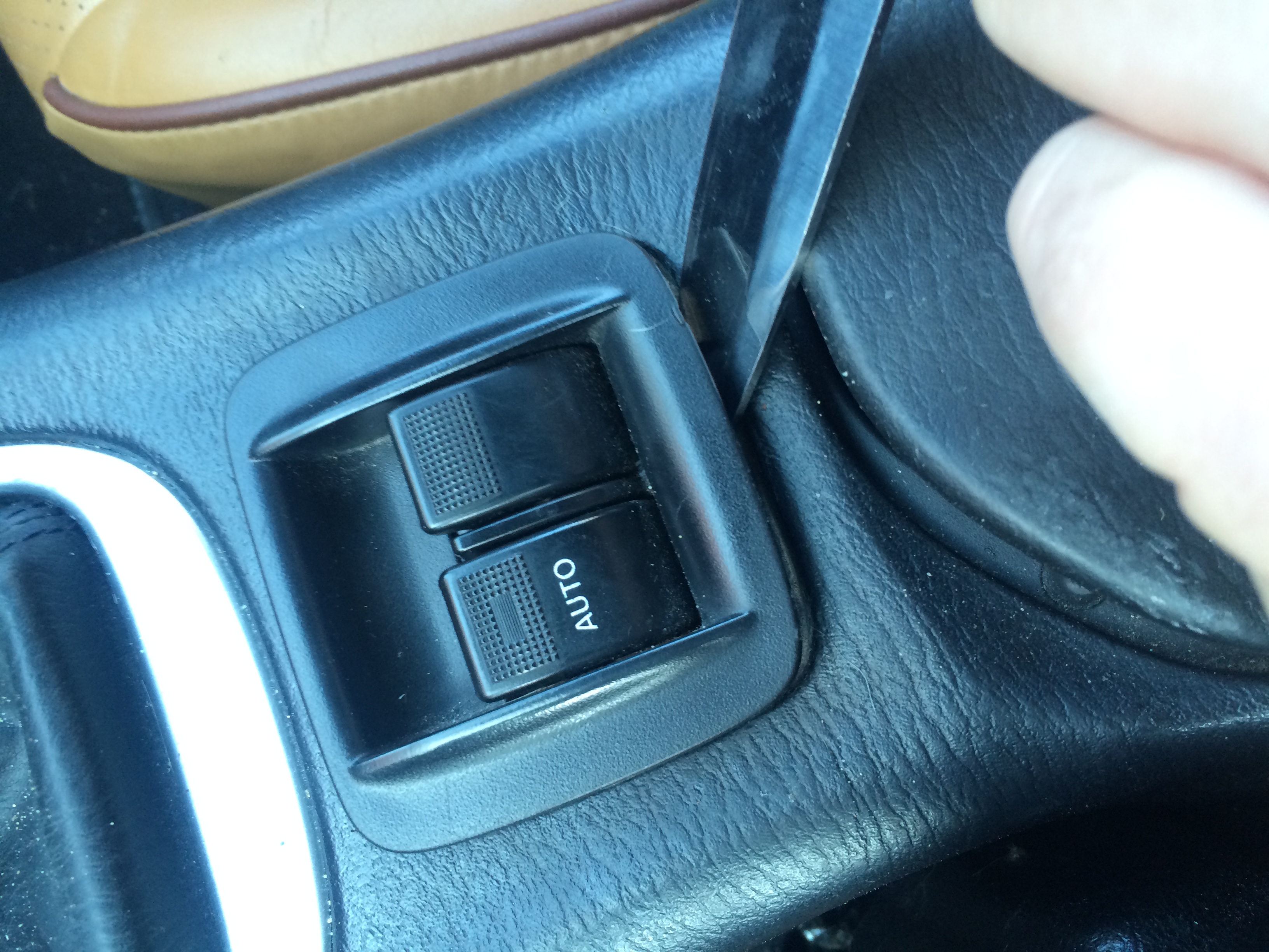

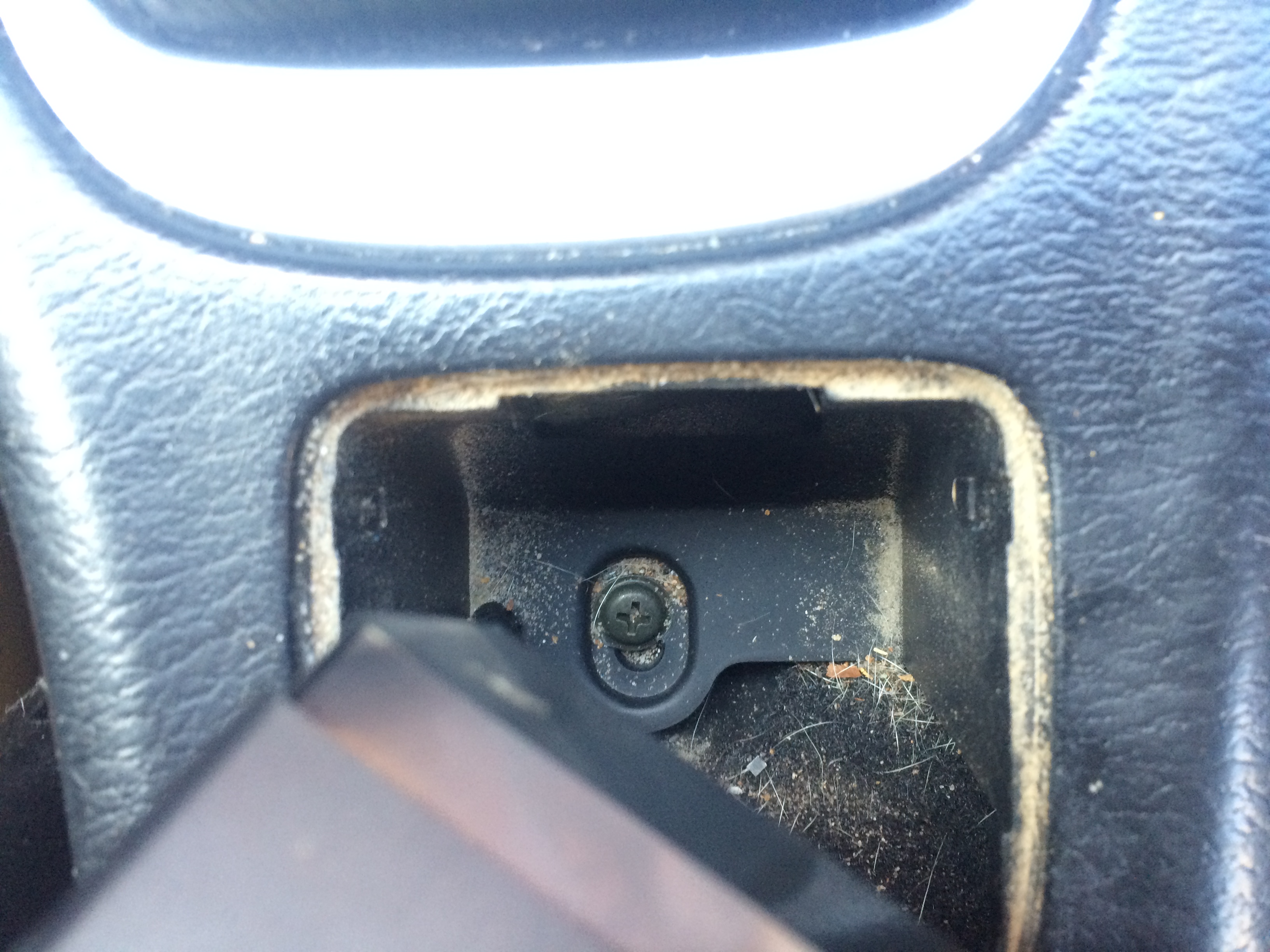

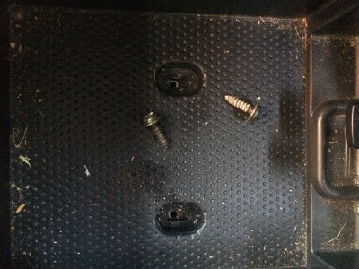

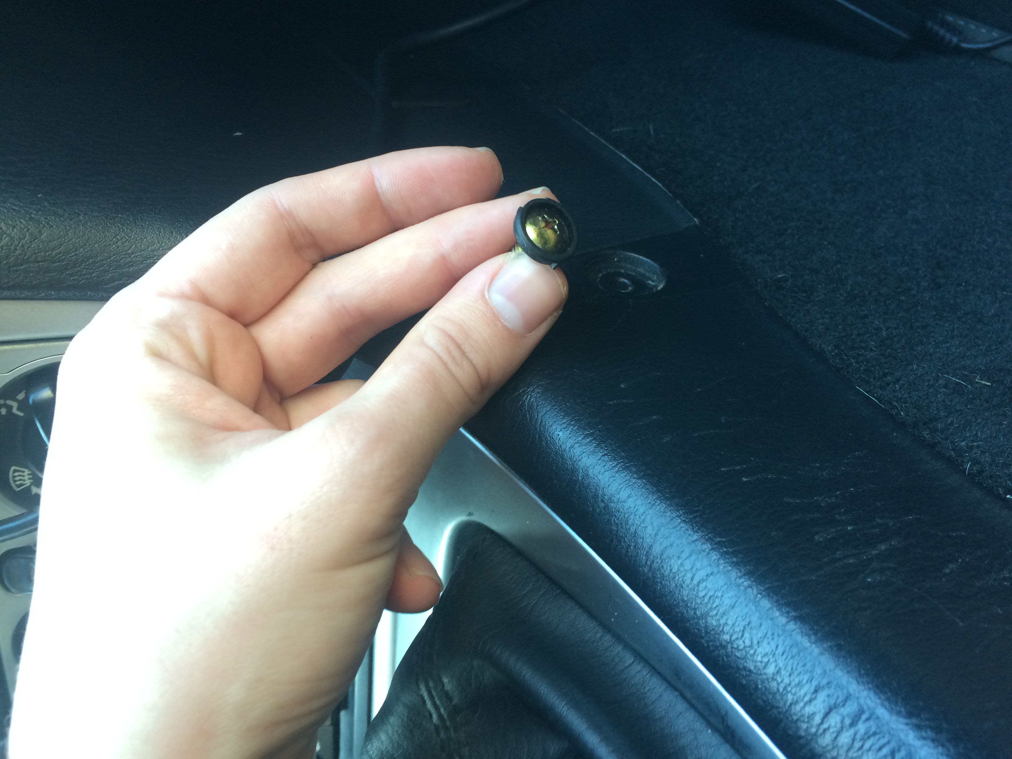

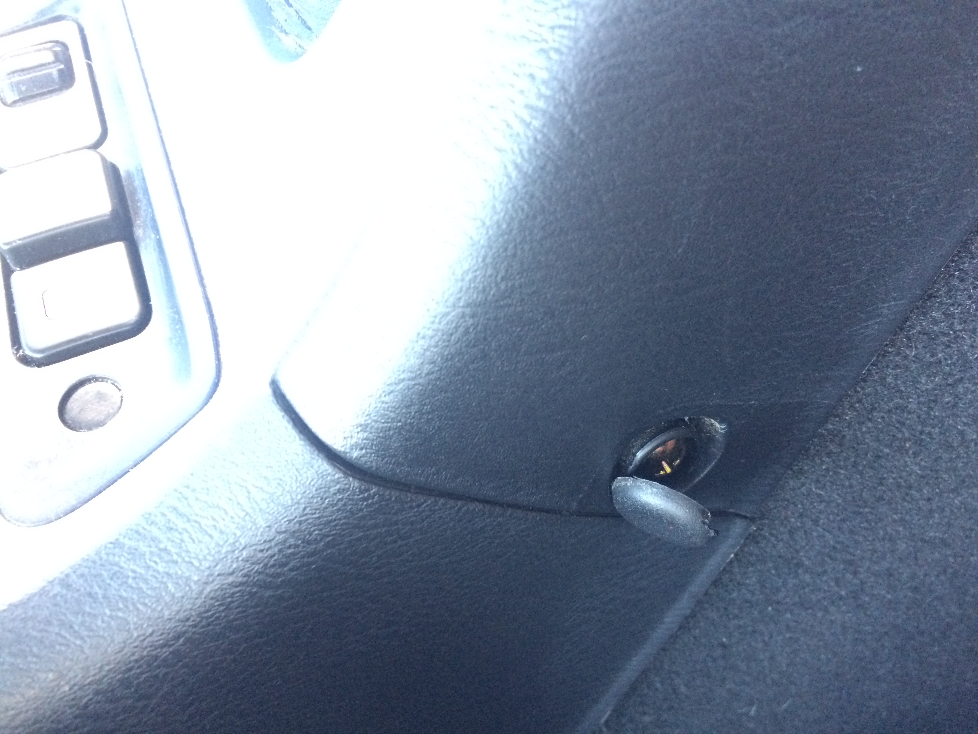

Postup je takovej, že je potřeba vytáhnout rádio a odmontovat středovou konzoli aby se dní mohl vyvést kabel. Je to dohromady 5 šroubů jejich umístění viz fotky:
Jedinej "problematickej" je šroub kterej je pod tlačítka ovládání oken. To je potřeba vycvaknout ven, pod nima je pak poslední šroub. Doporučuju použít nůž.
Pak se vycvakne blok tlačítek a zatlačí malý zobáček který drží kabely zespodu na místě. Je hned vedle šroubu.
Následně po odšroubování hlavice řadičky stačí zabrat vepředu za konzoli a vycvaknout ji ven. Pak povýtáhnout dopředu aby se uvolnily páčky odskoku kufru a nádrže. A konzole je volná
