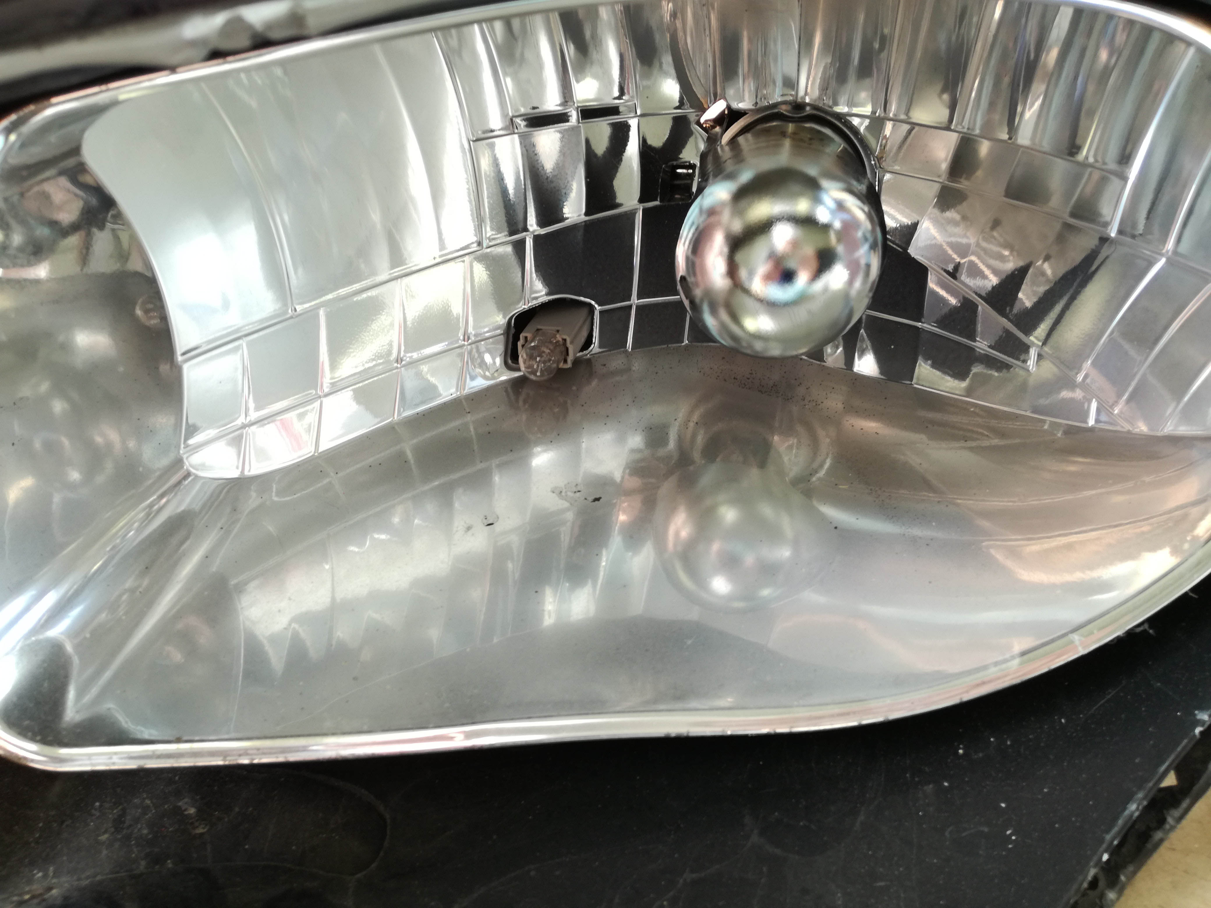

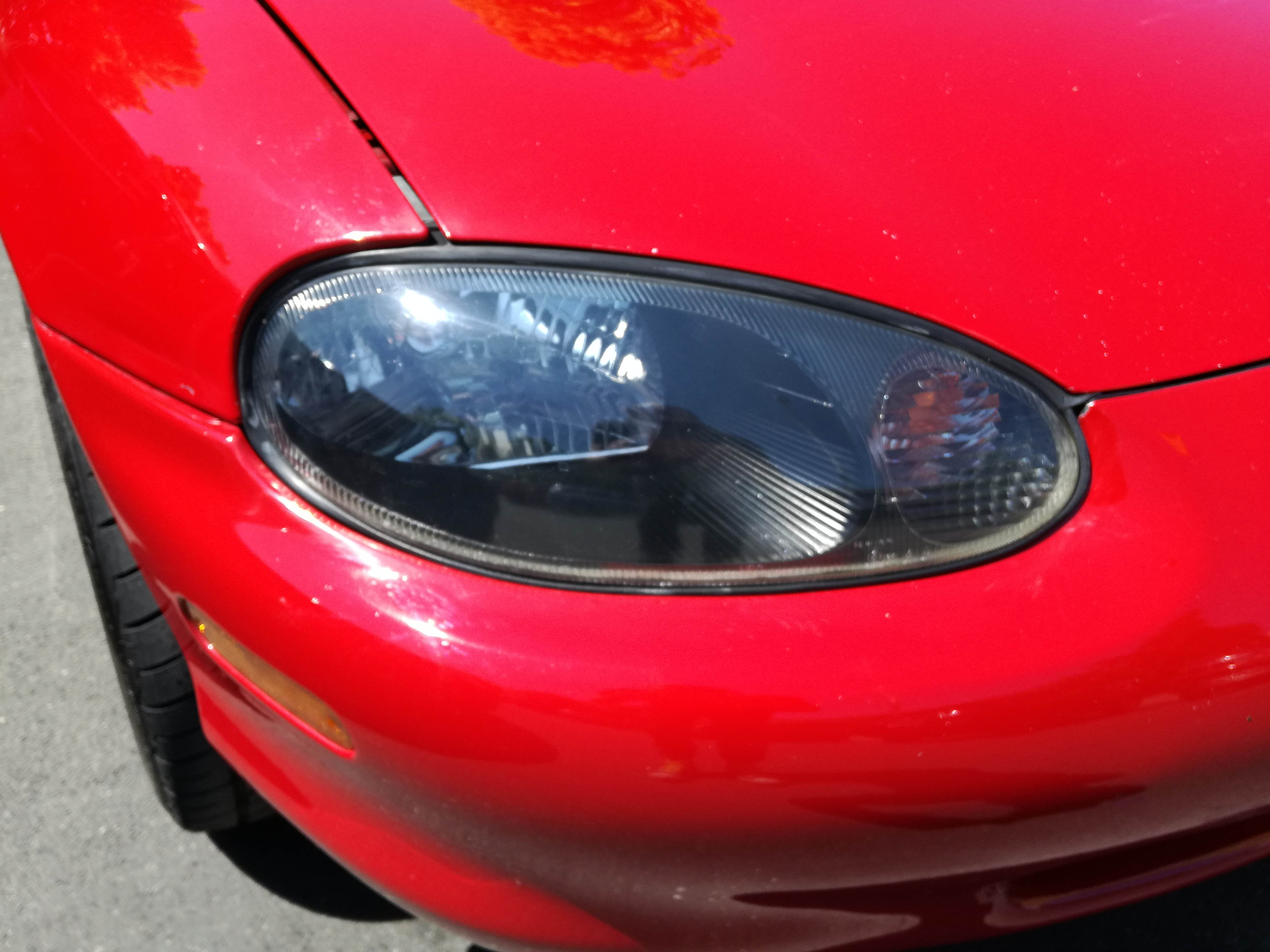

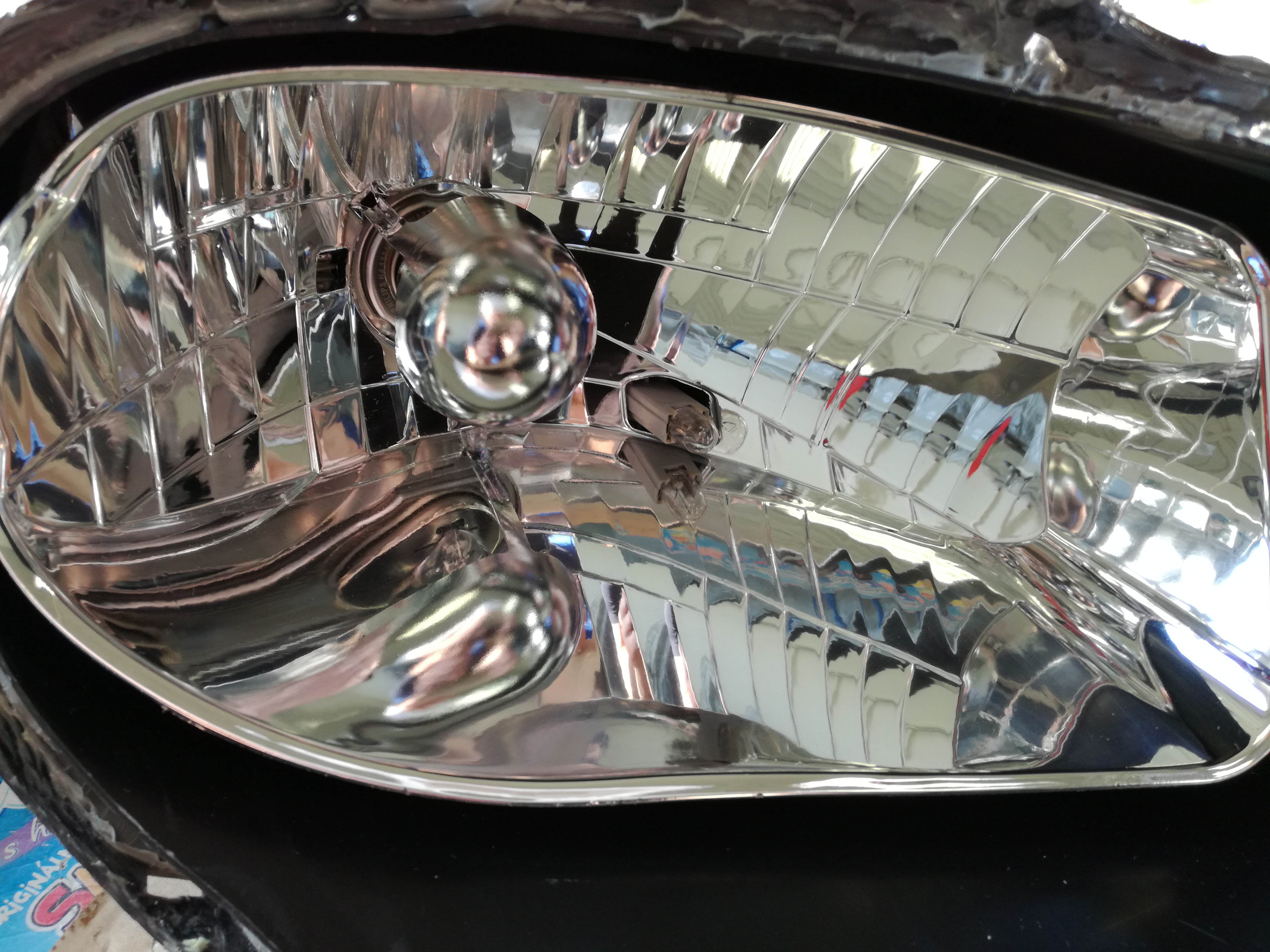

Z nudy na čekání na volant jsem se vrhnul na "renovaci" světel. Rozleštil jsem plexisklo, načernil vnitřky a lehce vyčistil parabolu. Pro inspiraci přidávám pár fotek.

Příspěvekod moah » 31 kvě 2017, 12:20
Jak se dá prosím jednoduše oddělit sklo od zbytku?
moah
Příspěvky: 233
Bydliště: Praha Nusle
Re: HonzaK - Red Devil NB 98 103kw
Příspěvekod hroche » 31 kvě 2017, 12:38
to vypadá moc pěkně
Příspěvekod Robo96 » 31 kvě 2017, 12:41
moah, jednoduse to hodis do truby na pecenie, nehas upiect asi 10 minut pri 100 stupnoch a rozlepis, skladanie rovnaky postup :)
Příspěvekod h.k.error » 31 kvě 2017, 13:34
Přesně tak, nebo je možnost vzít horkovzdušku a zahřívat to s ní. Potom se to také rozlepí. To je ale asi zdlouhavější.
h.k.error
Příspěvky: 59
Registrován: 08 srp 2016, 11:20
Bydliště: Kladno
Příspěvekod TeeJay » 31 kvě 2017, 14:19
A zpátky se to slepí spolehlivě, aby do světel neteklo, použitím původního lepidla? To zní moc jednoduše :)
