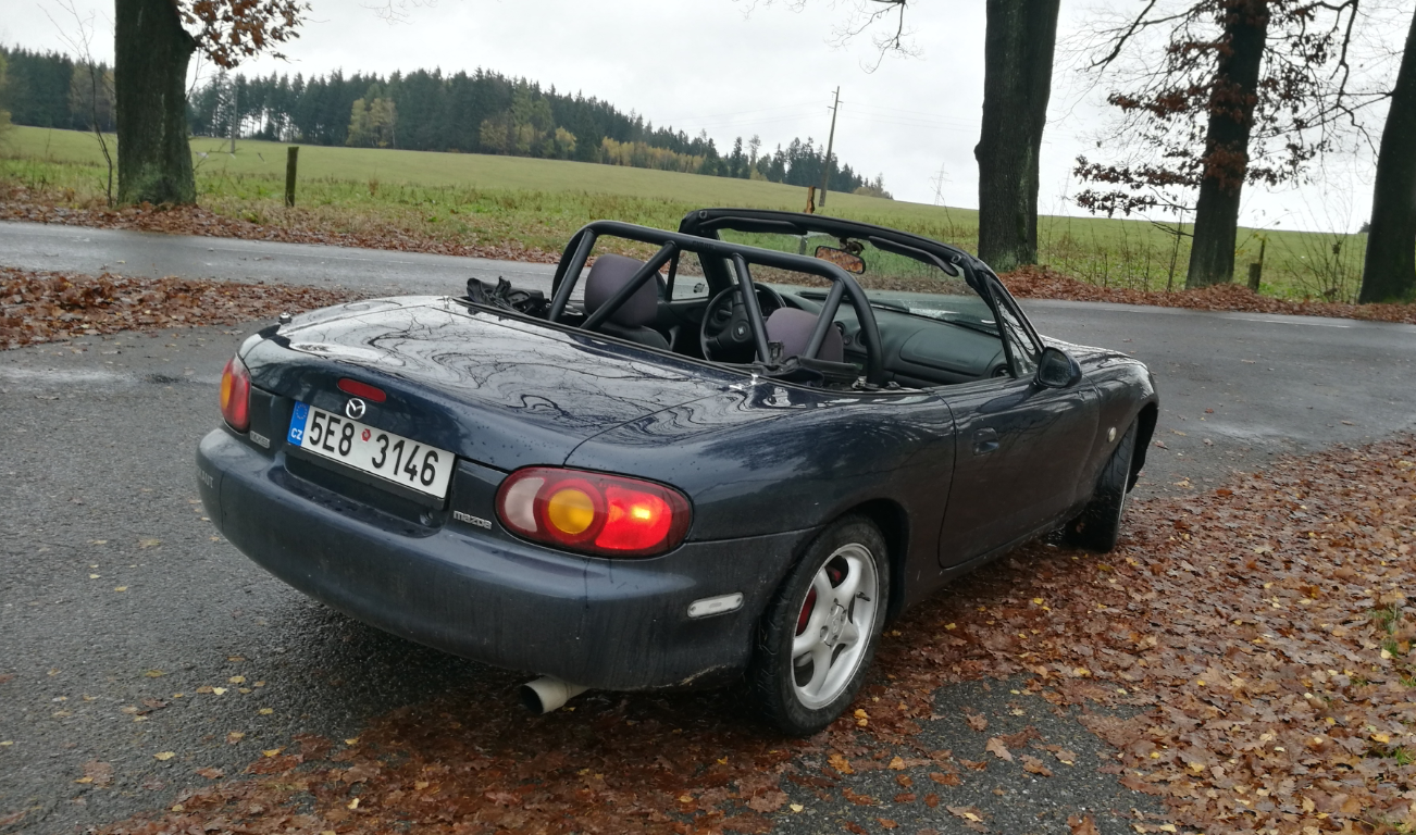

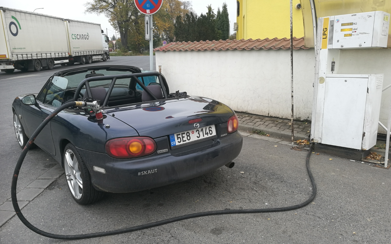

Tak uz mam na LPG nájezd 10 tisic km a zatím spokojenost. Jediné co se mi přihodilo tak byla spojka. Prostě tak šlápnete ona se propadne a nic :( 20 km domu bez spojky a synchrony dostali zabrat. Na vině byla hadička ke spojce. Koupil jsem ji panceřovou a je klid :D

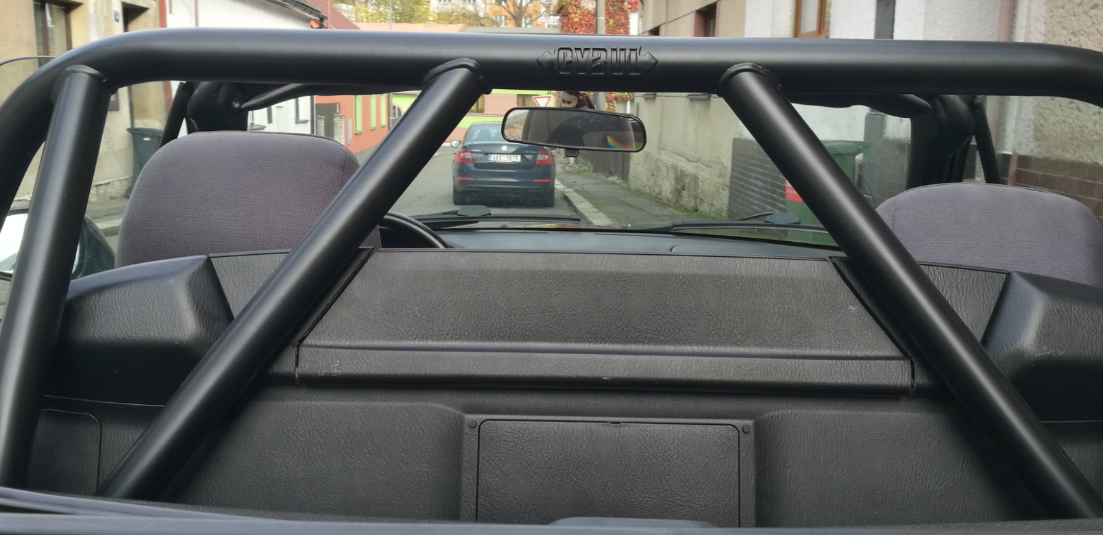

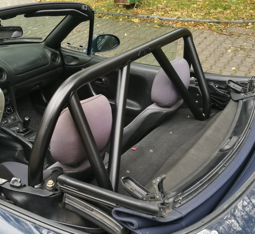

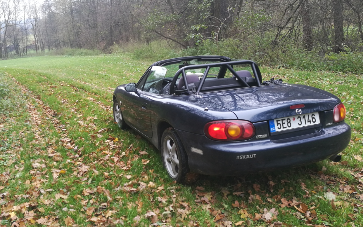

Další věci co byla na pořadu byl rollbar. To lešení se mi nelibi, ale po tom co mě v Mejtě kopl obrubník a jel jsem po dvou kolech ho uz taky chci.
Trochu jsem vysupoval Drzovu červenou krásku, která dělala kotrmelce. S rámem nic nebylo a už je na autě :) dokonce po malé úpravě bude i windshot zpět :)

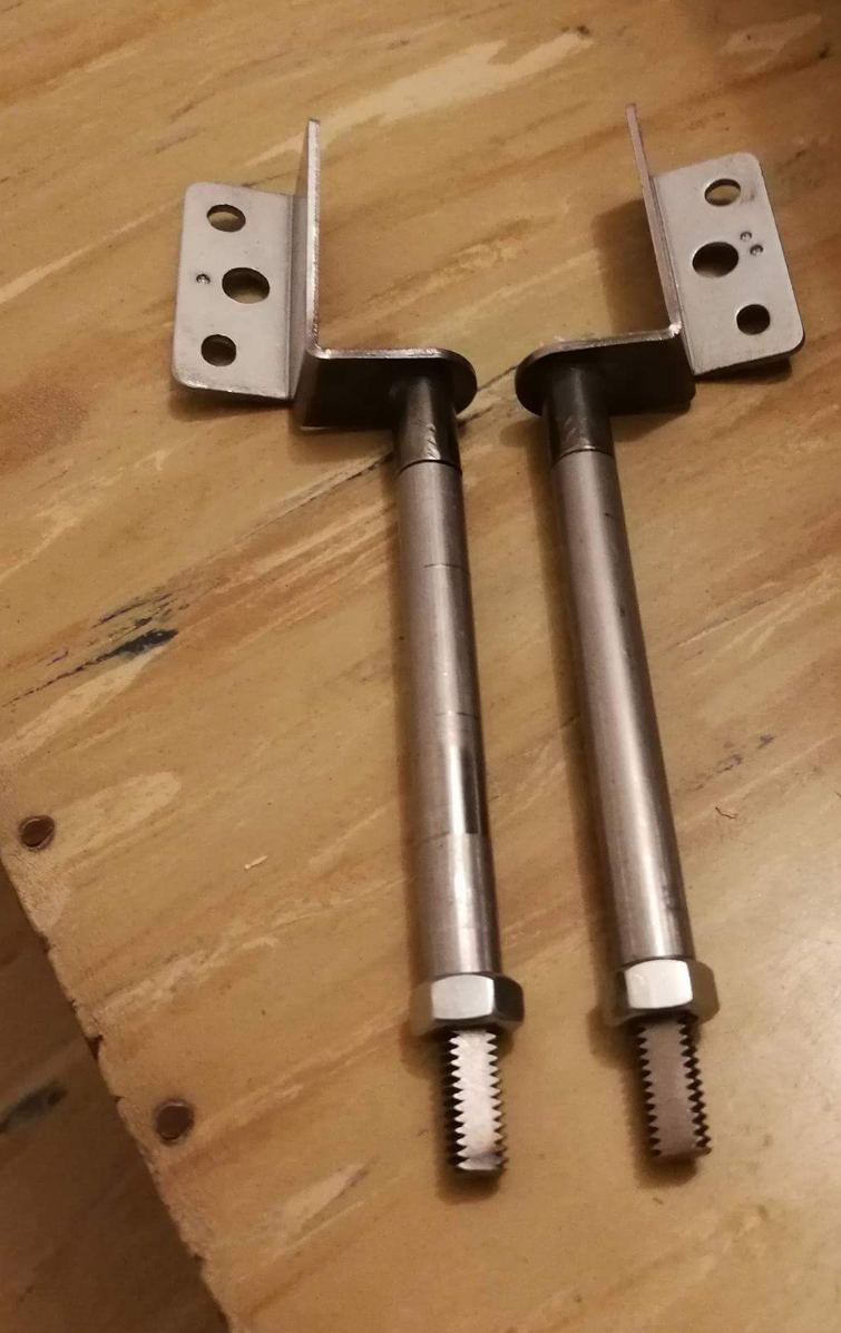

Upravený windshot zpět na autě. Úprava: rozříznutí sklopné části, prodloužení sklopného mechanismu atd.
Už mi nefouká za krk a střechu opět zvládám nahodit za jízdy

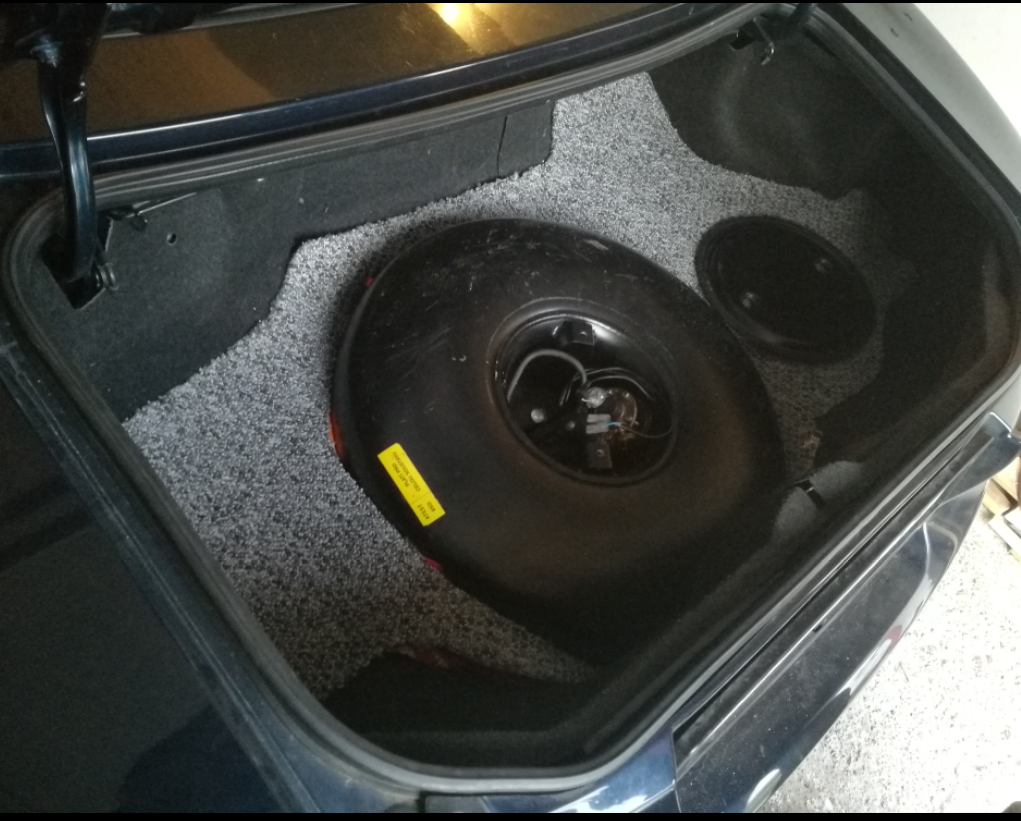

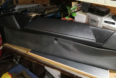

Konečně jsem si i trochu pohrál s kufrem...

JohnyS píše:Konečně jsem si i trochu pohrál s kufrem...
Kolika litrová nádrž se vleze do Mazdy? Resp. kolik je tahle? :)
OndřejS
Příspěvky: 194
Bydliště: Krmelín (OSTRAVA)
Re: JohnyS MX-5 NB
Příspěvekod JohnyS » 08 lis 2017, 14:33
Je to jedna z nejmenších co jde, měla by mít 25 litru ale většinou napouštím 27 :D

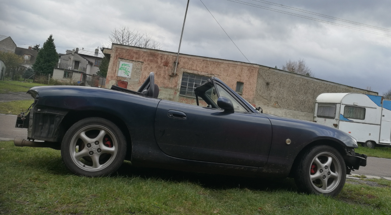

Příspěvekod JohnyS » 11 lis 2017, 21:17

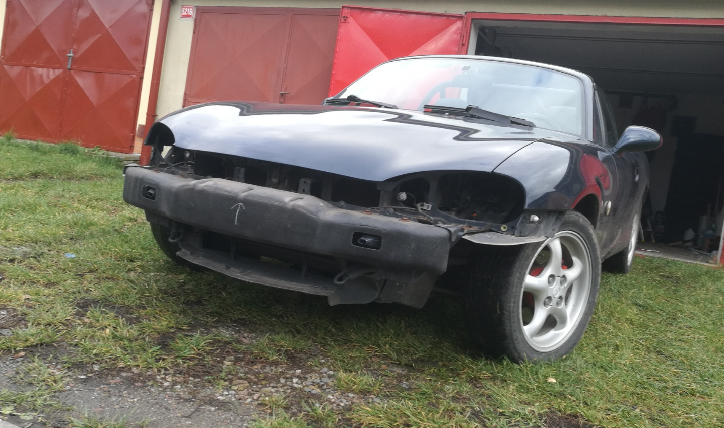

Tak jdeme na to ...
