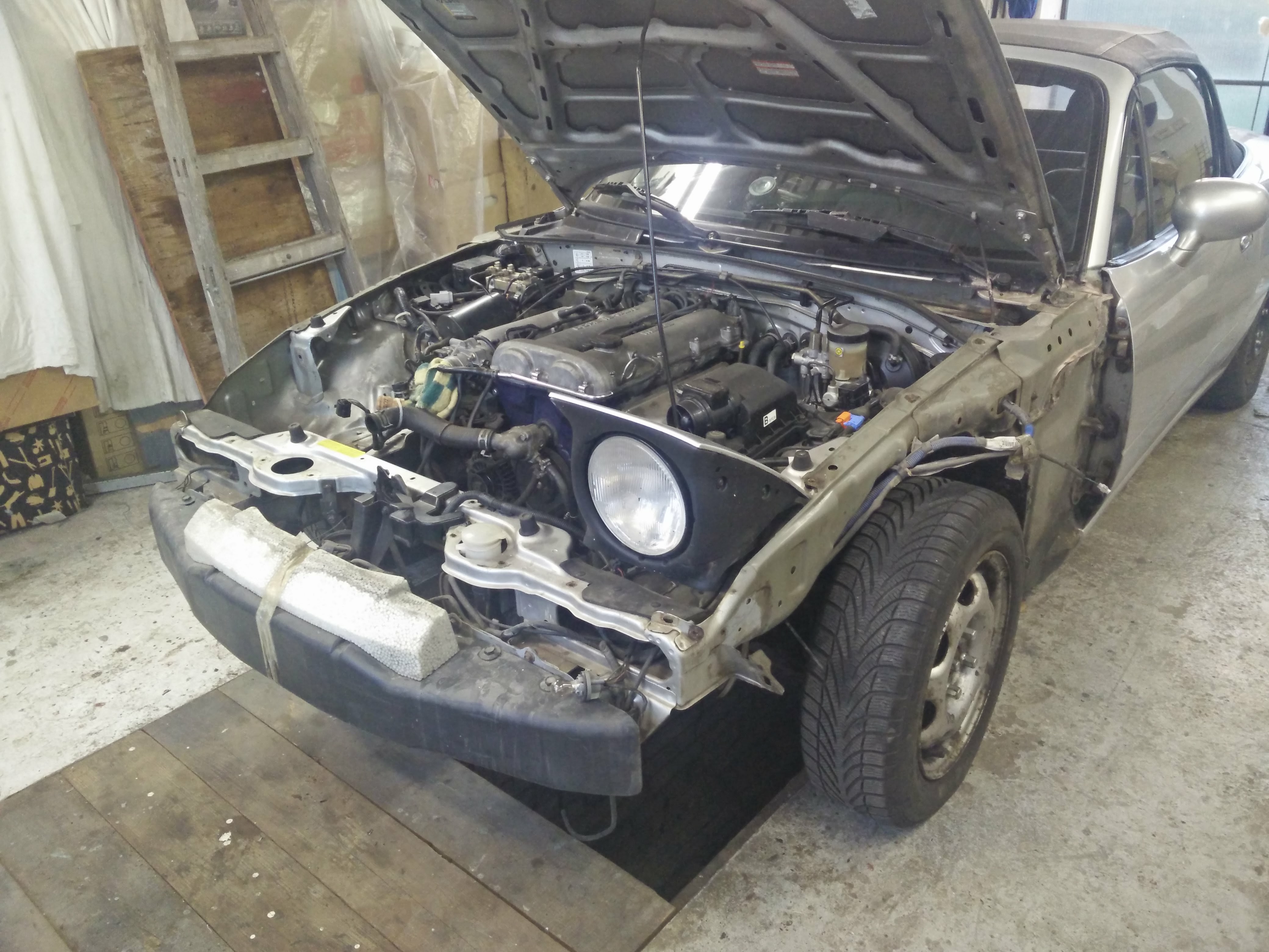

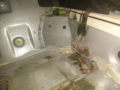

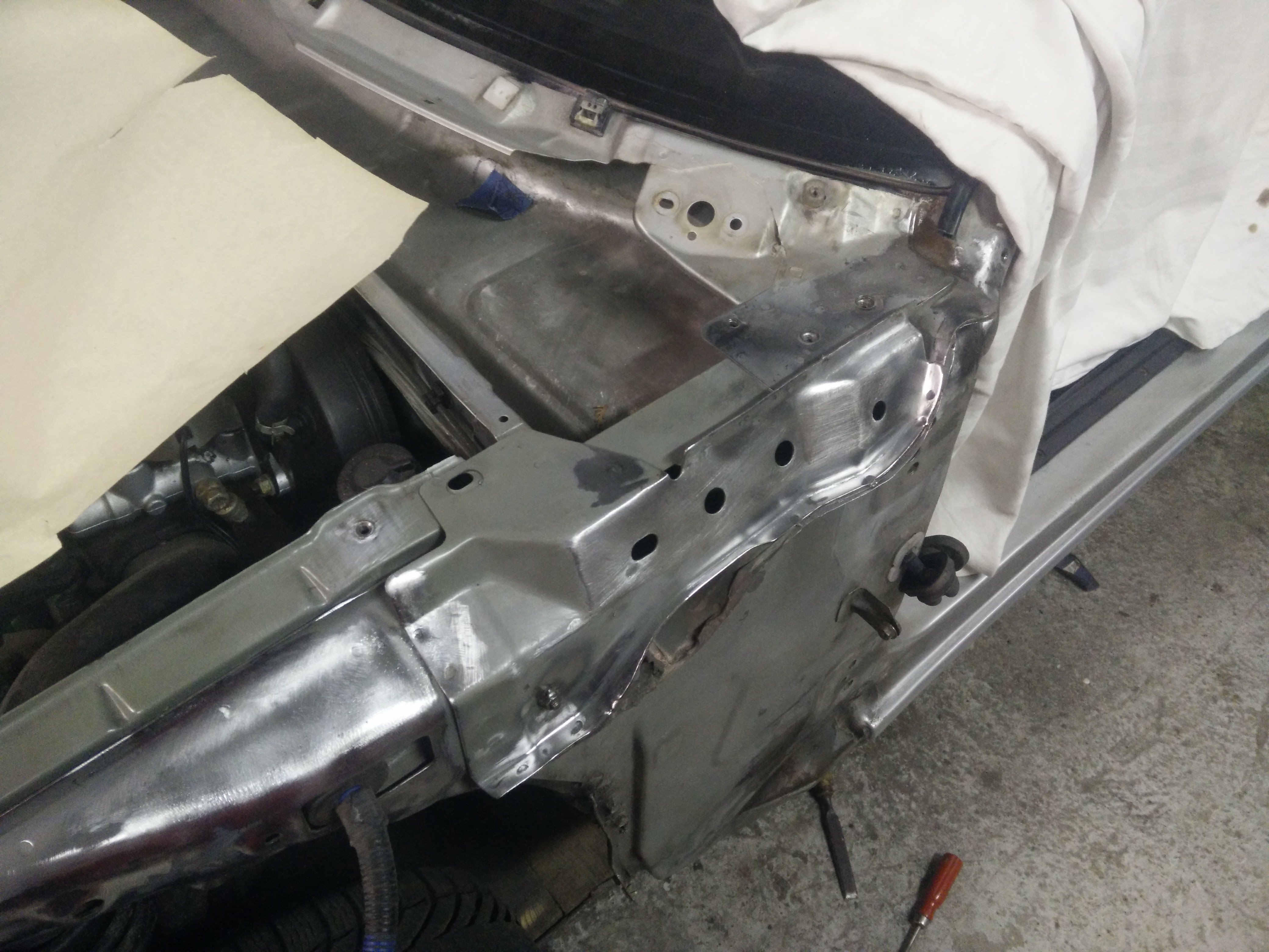

Takže přidávám po dlouhé době další foto.
24.10.2017 - 7.2.2018

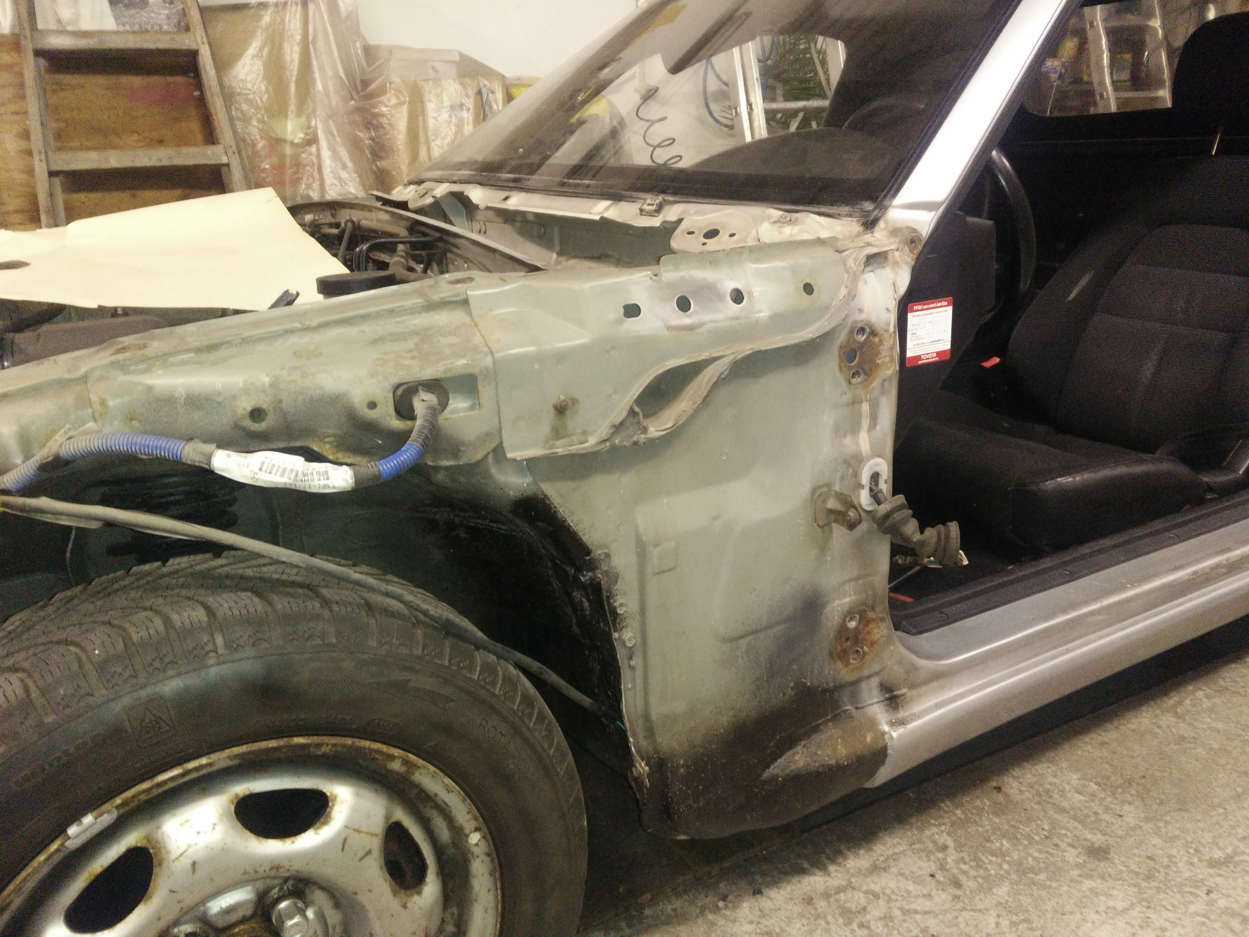

Auto bylo částečně odstrojeno, kvůli odstranění koroze.
Odstrojeno
Koroze na levé straně
Levý přední prah
8.2.2018
Dočištění a připraveno na ošetření a natření barvou.
Ošetřená levá strana
Koroze vnitřního prahu řidiče

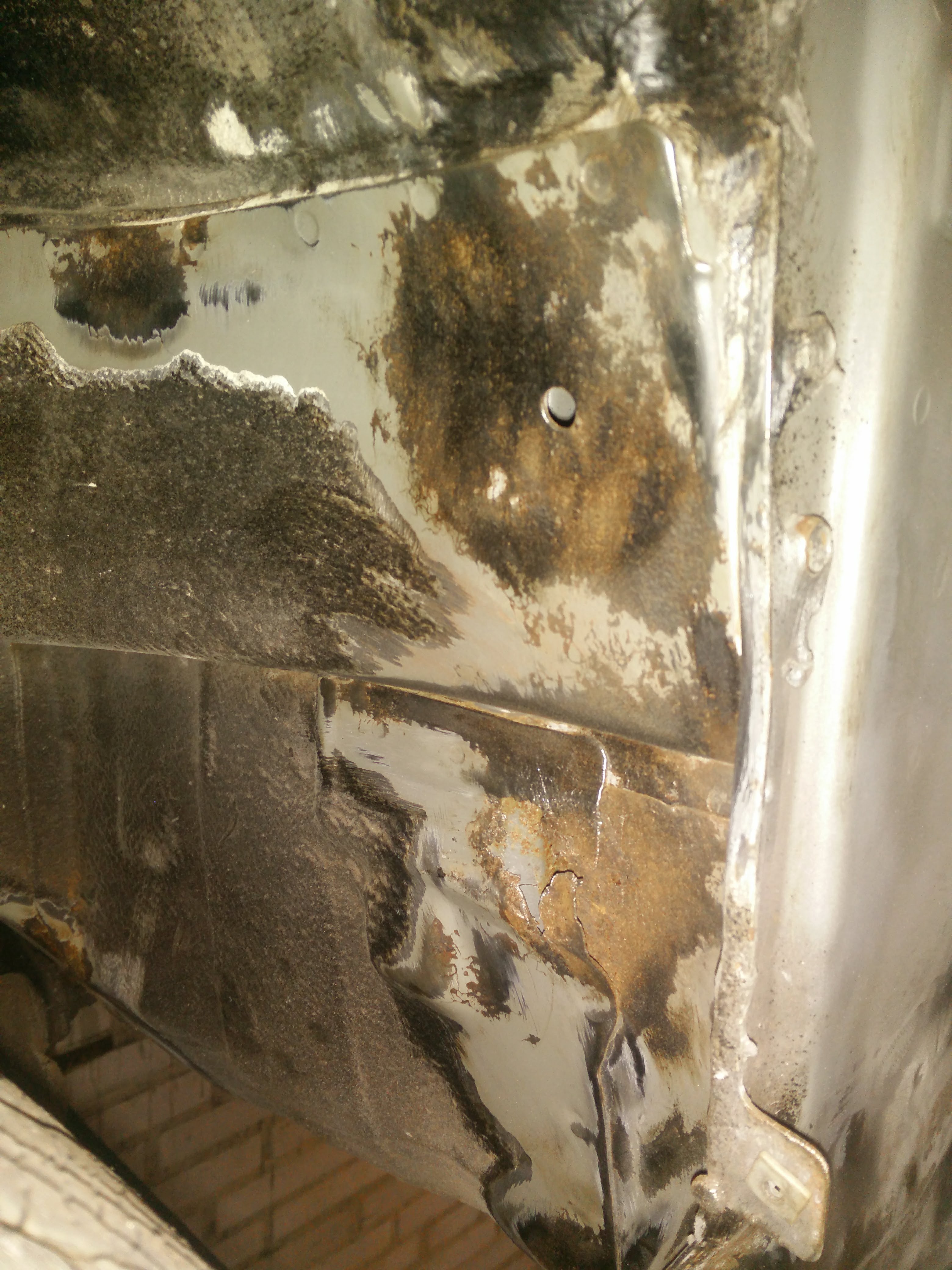

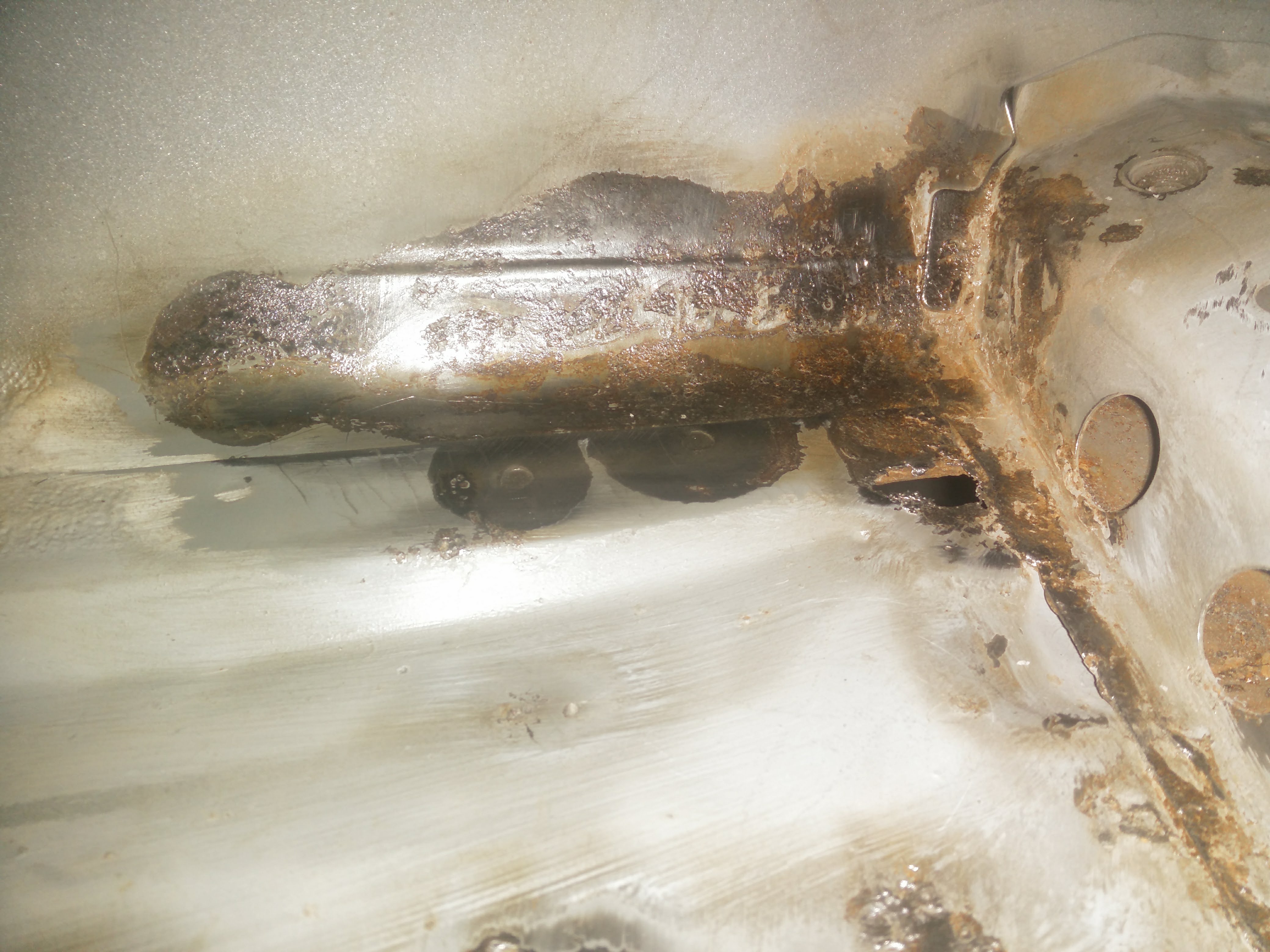

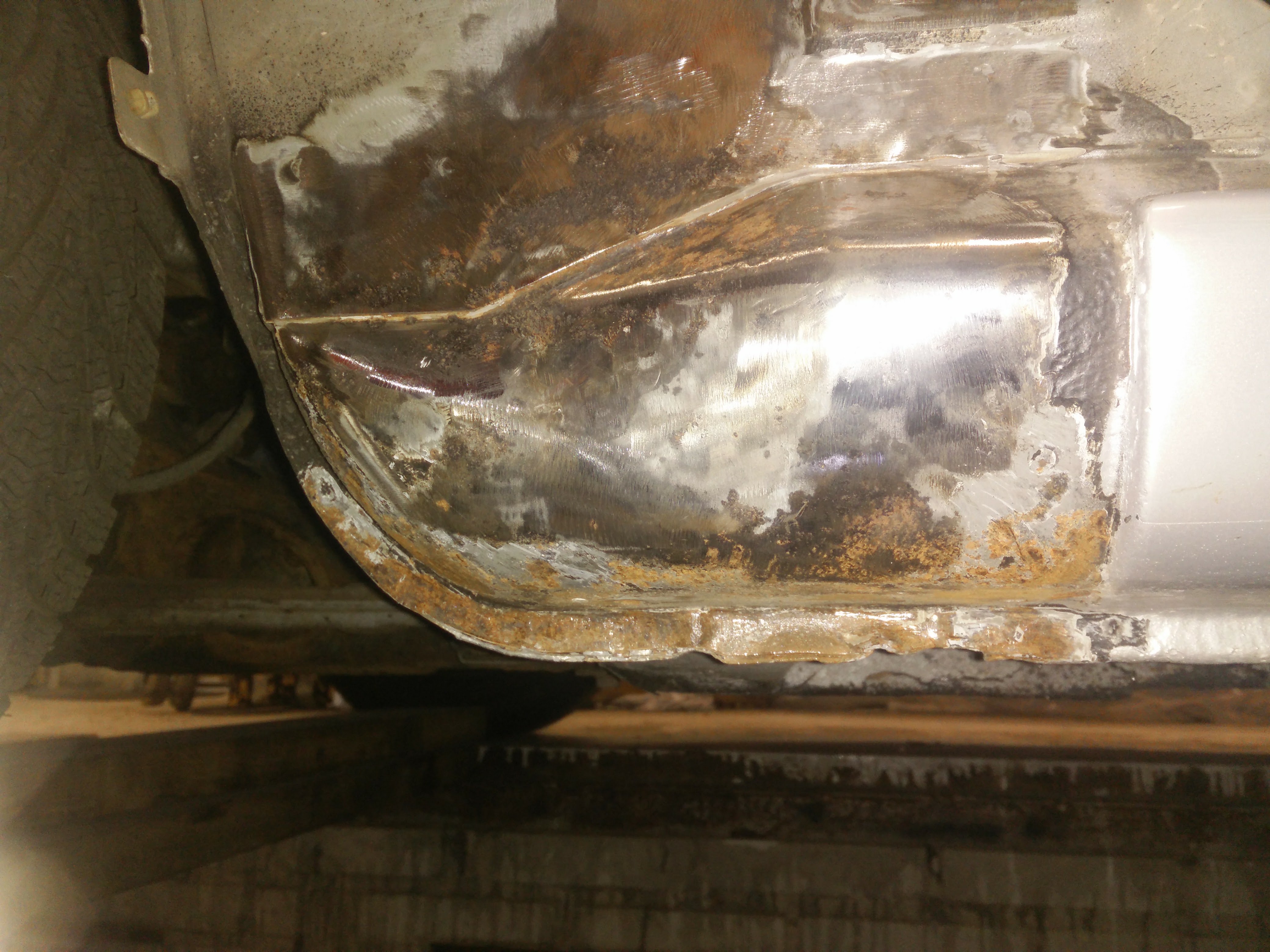

21.2.2018

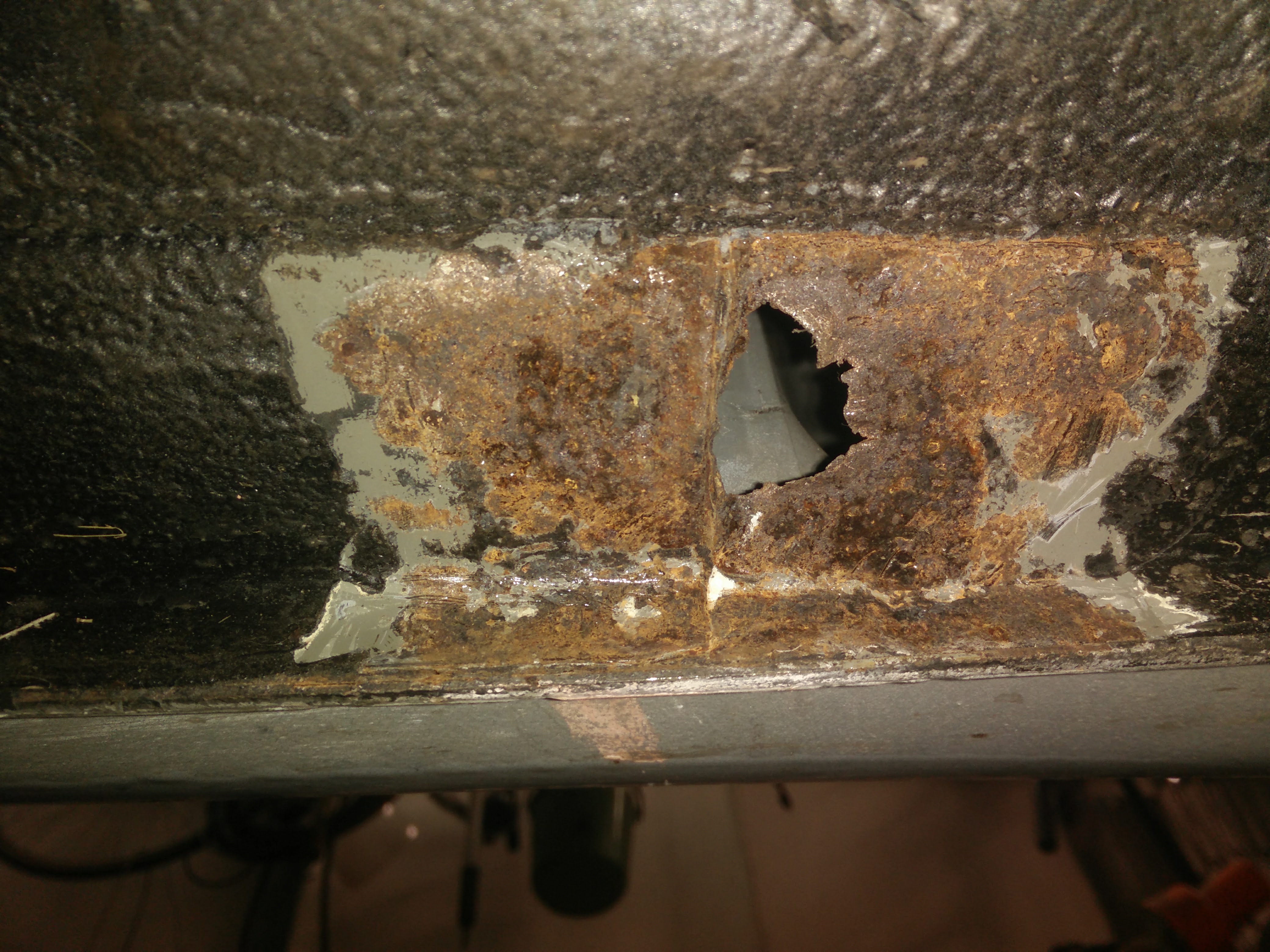

Při dalším pokračování v odhalování koroze jsem odkryl koberec u řidiče a čekalo mě nemilé překvapení.
Dírka nad katalizátorem
Strana u dvěří
Bohužel jsem objevil korozi i pod pedály a nemohl jsem jít dírku, kudy tam nateklo
Koroze pod pedály

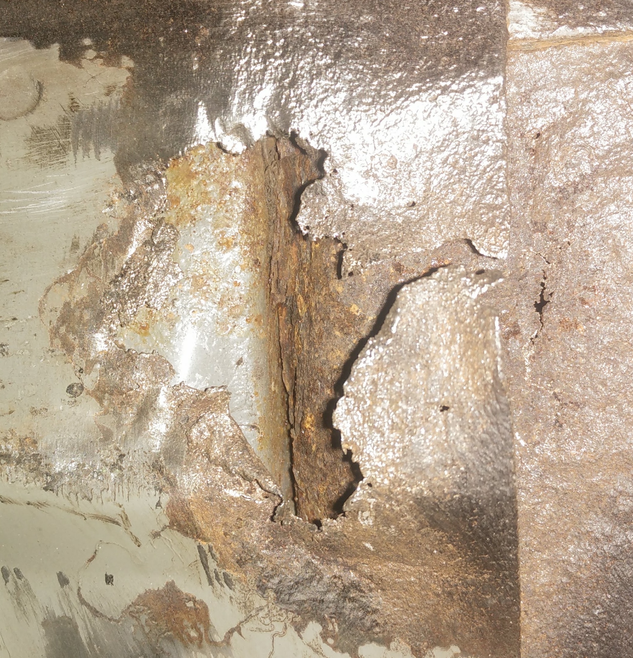

8.3.2018
Při kontrole podvozku a odstraňování starého gumo nástřiku jsem konečně objevil tu díru.
Levý přední podběh
Levý přední podběh z blízka

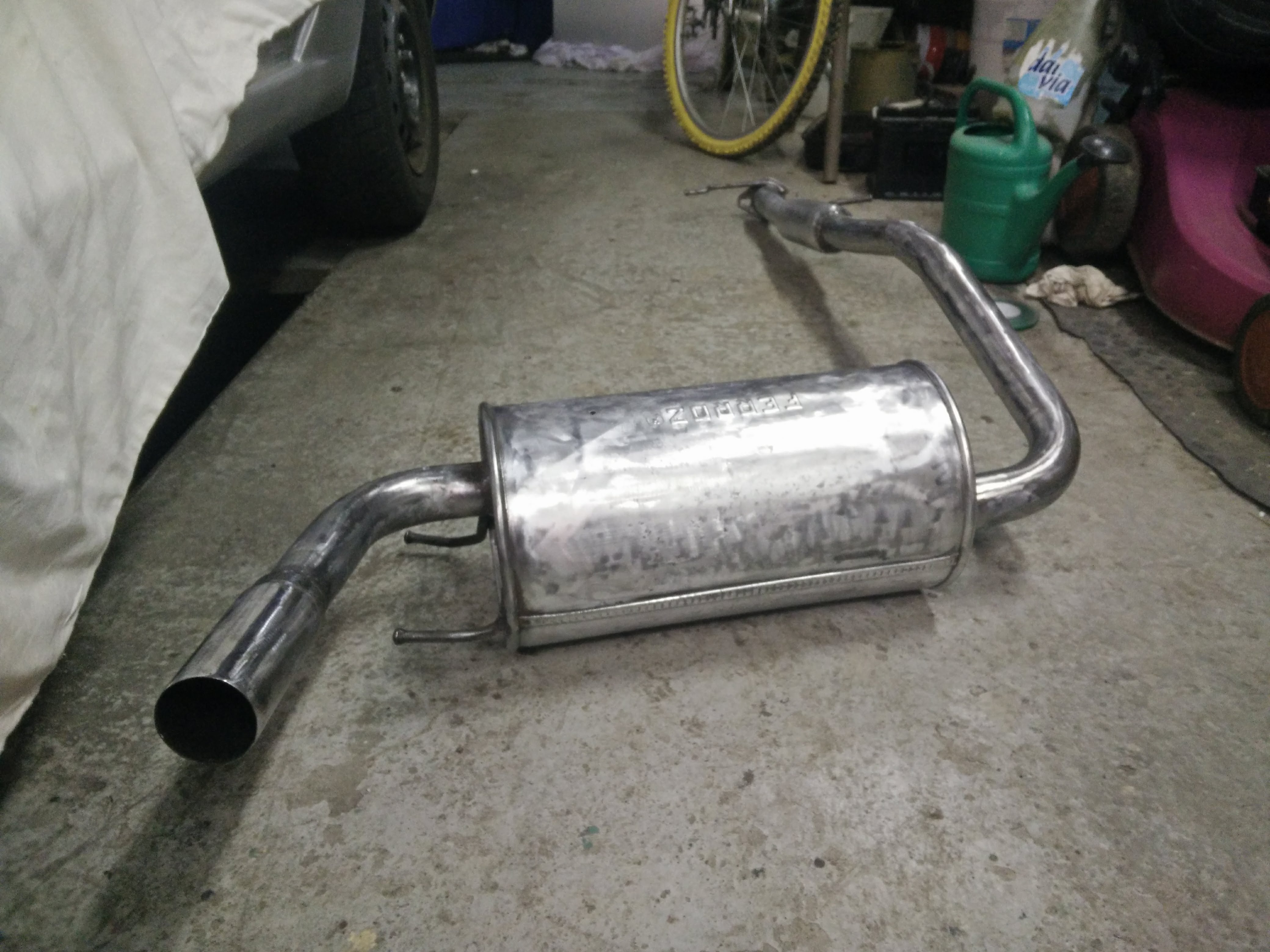

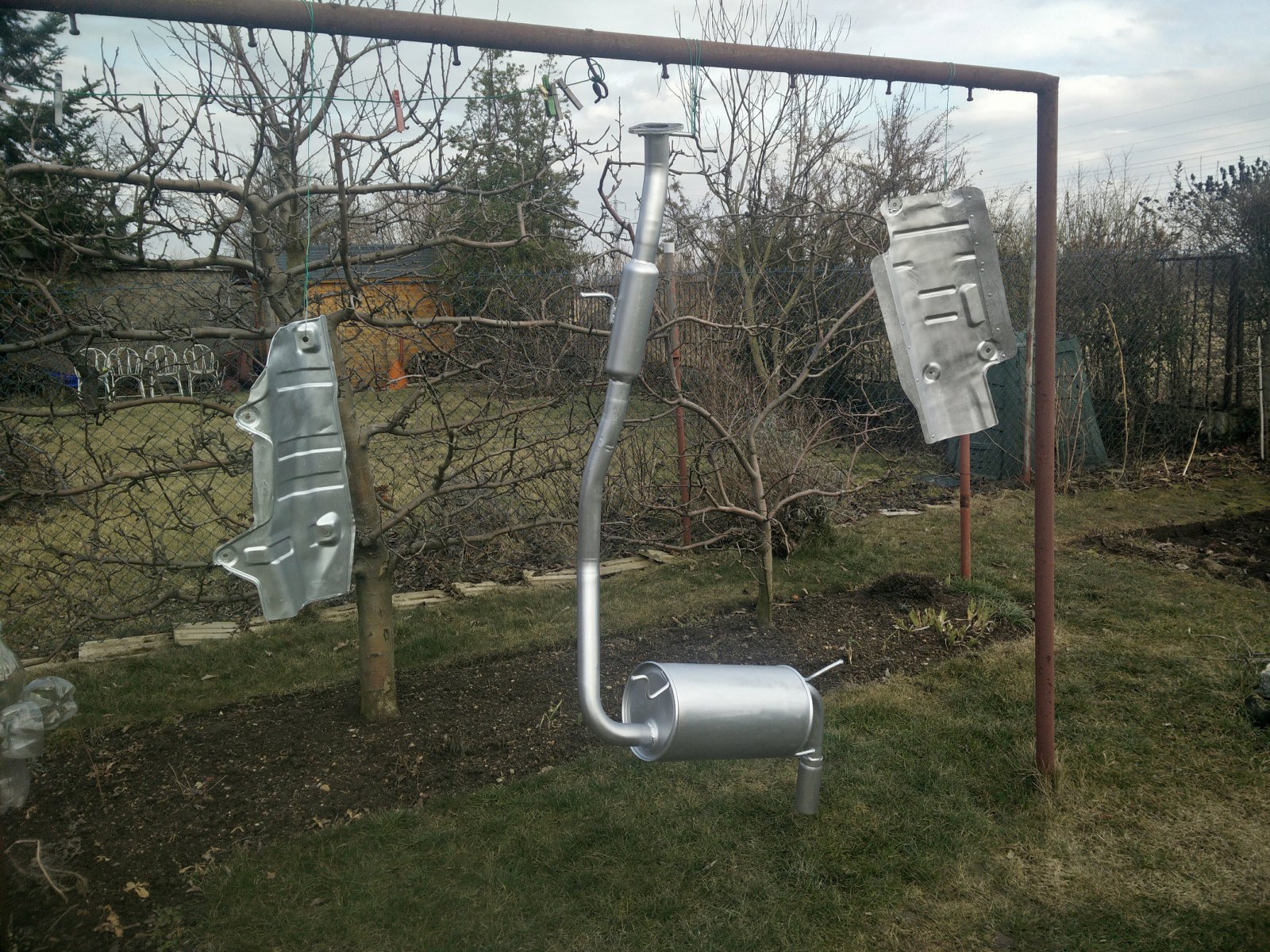

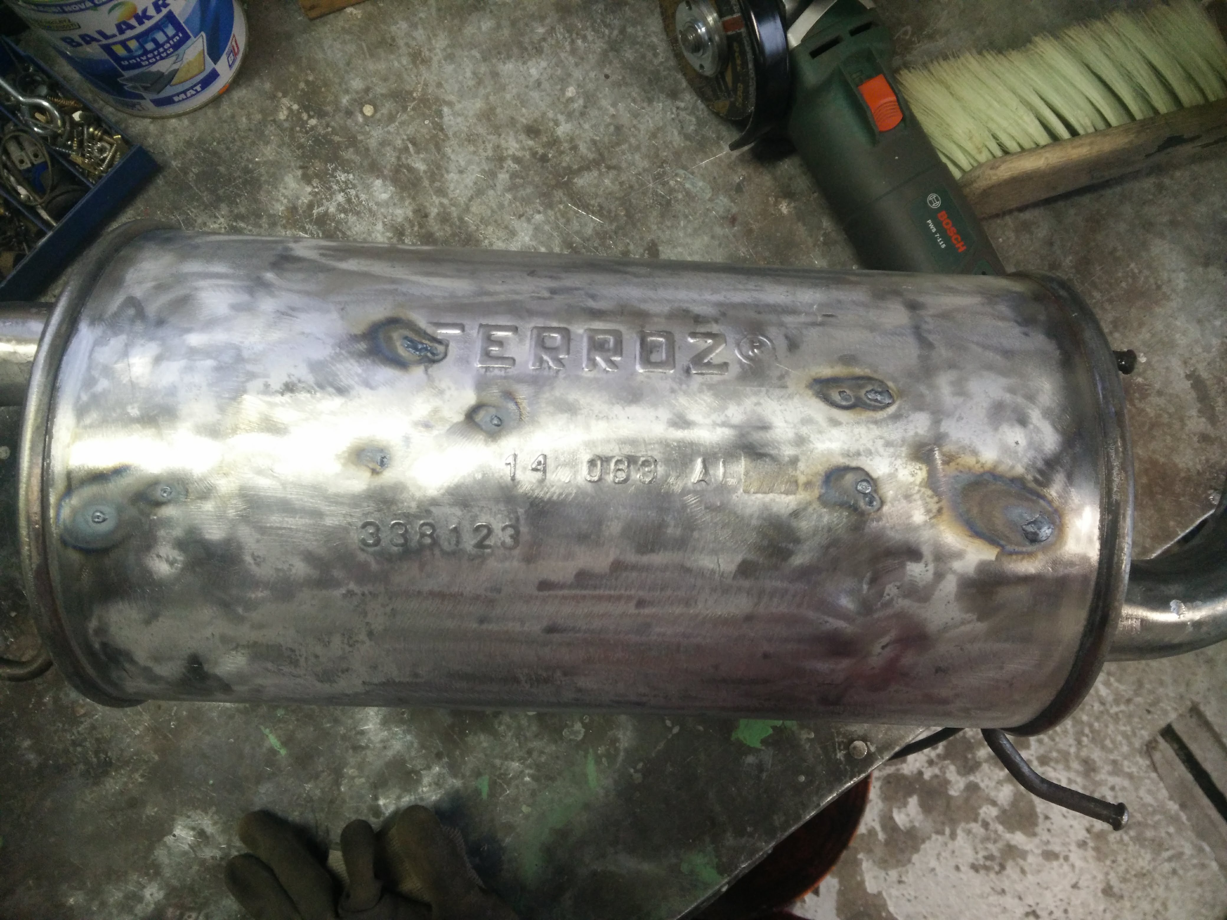

7.3.2018-10.3.2018

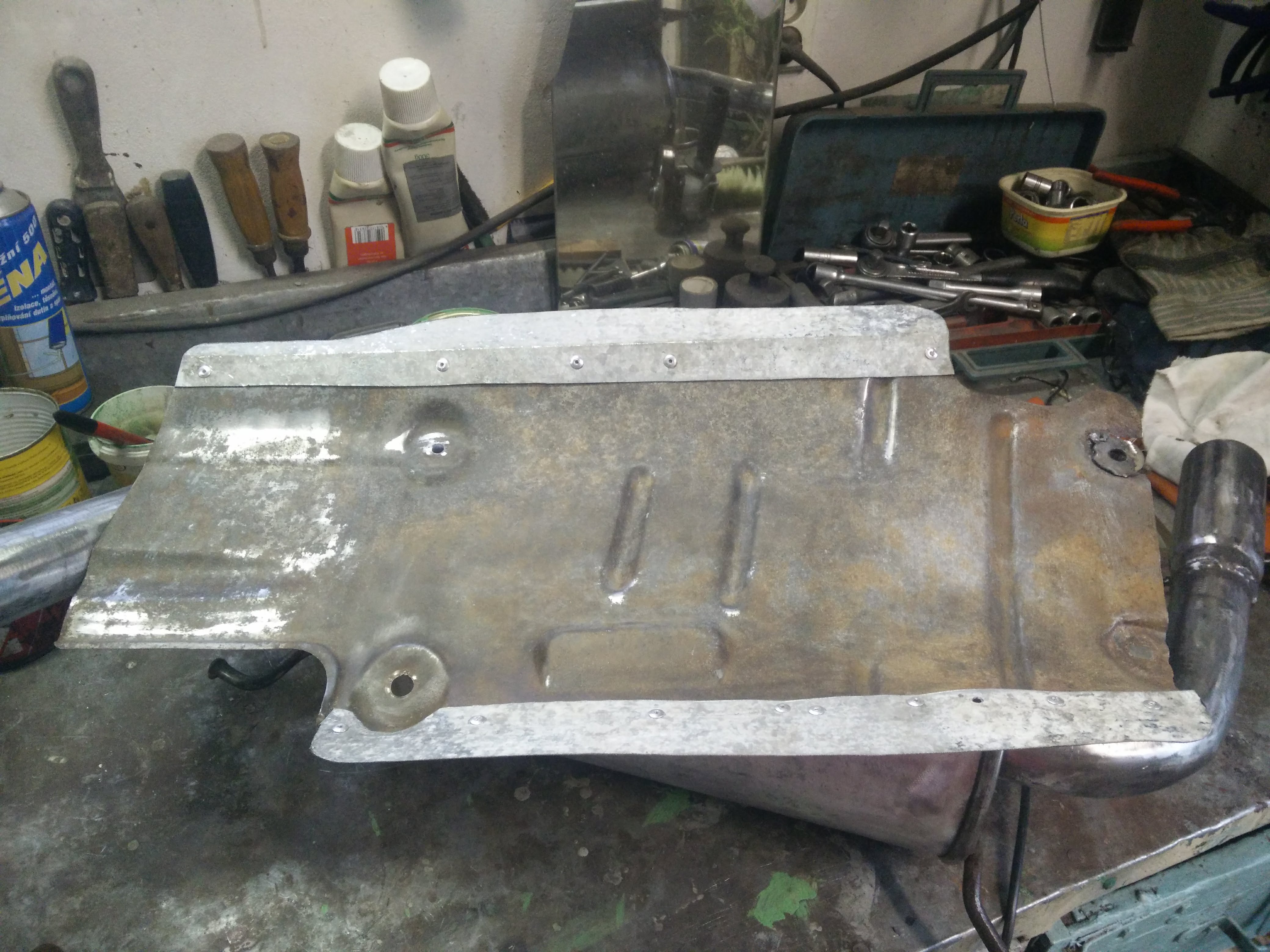

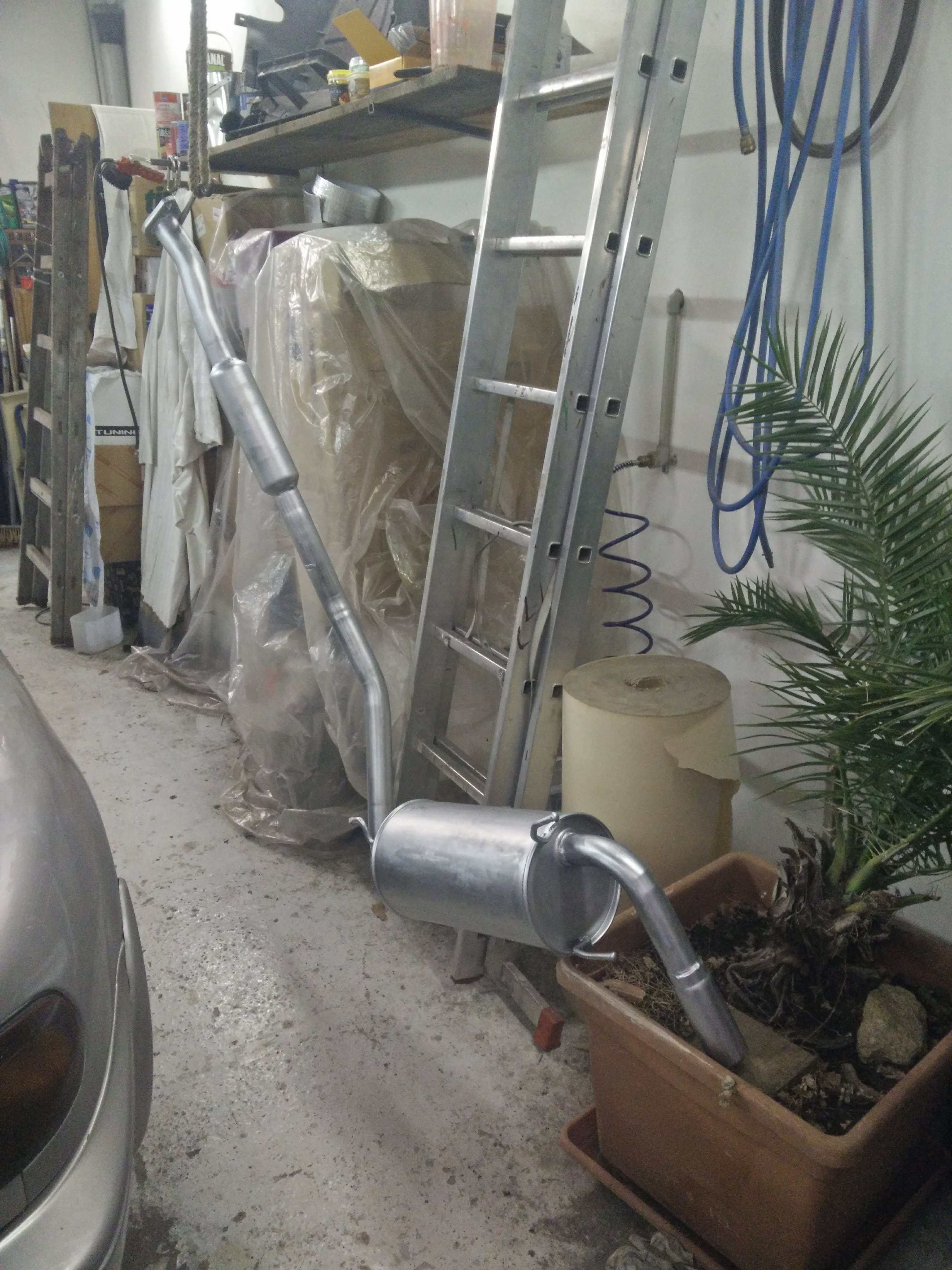

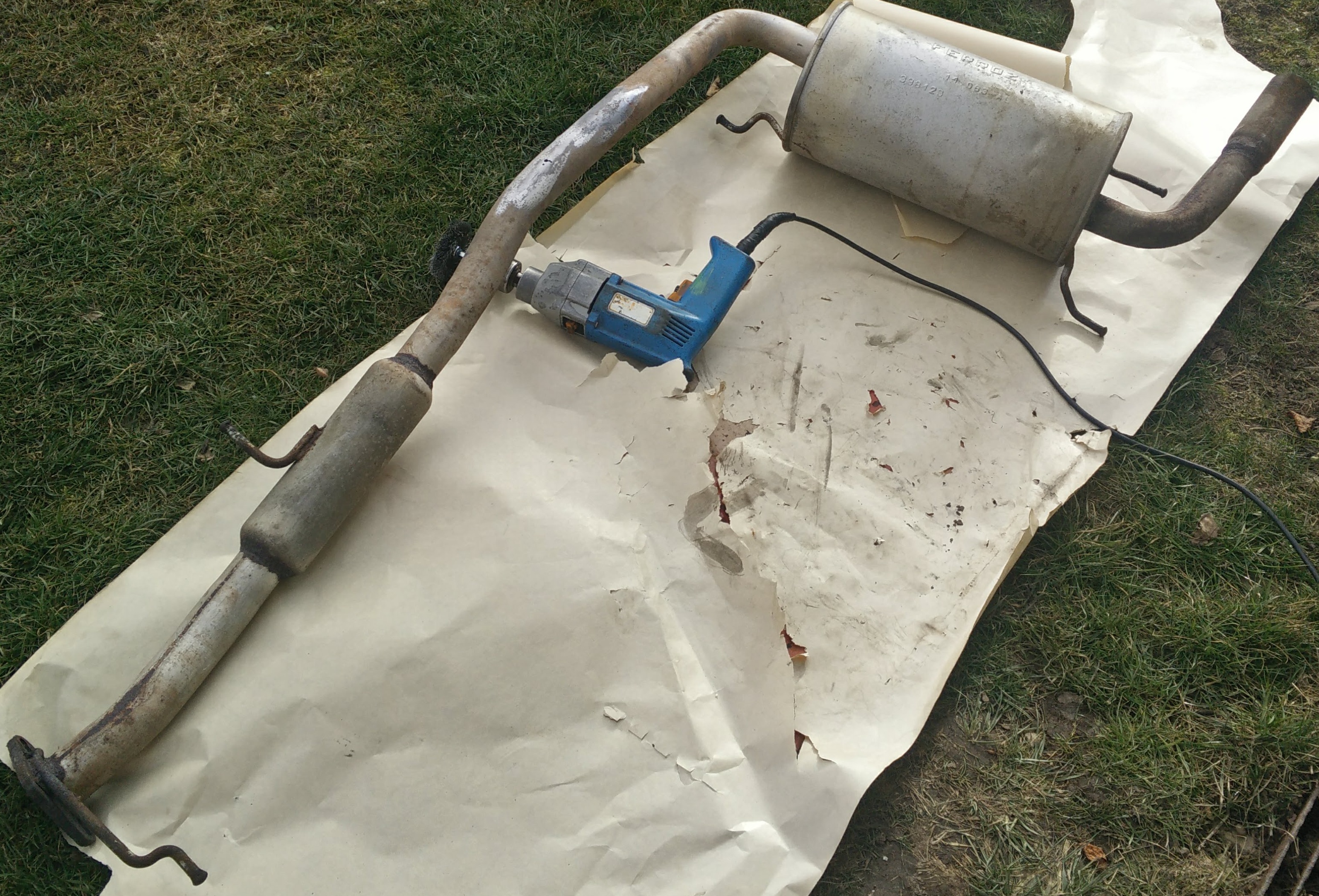

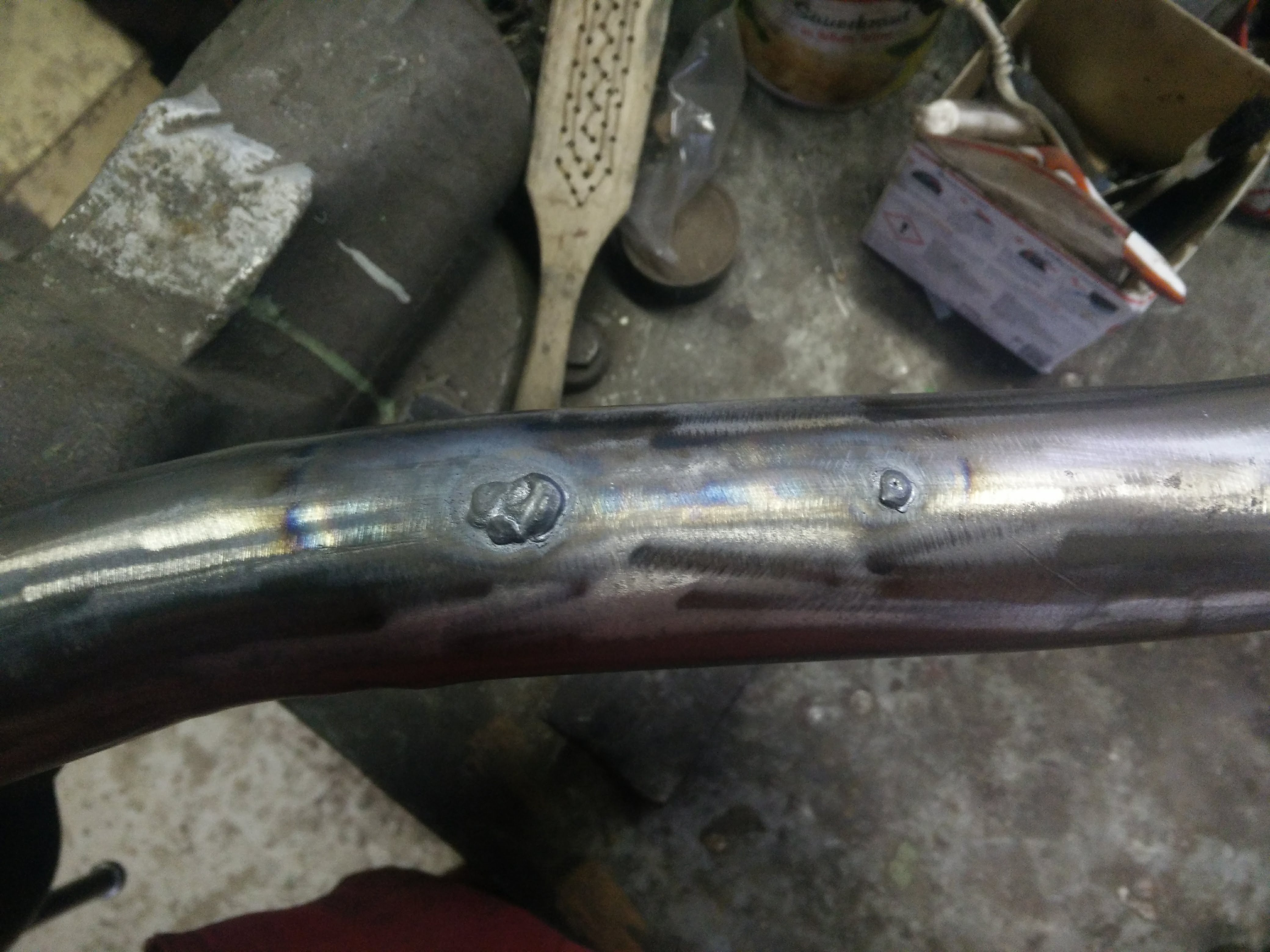

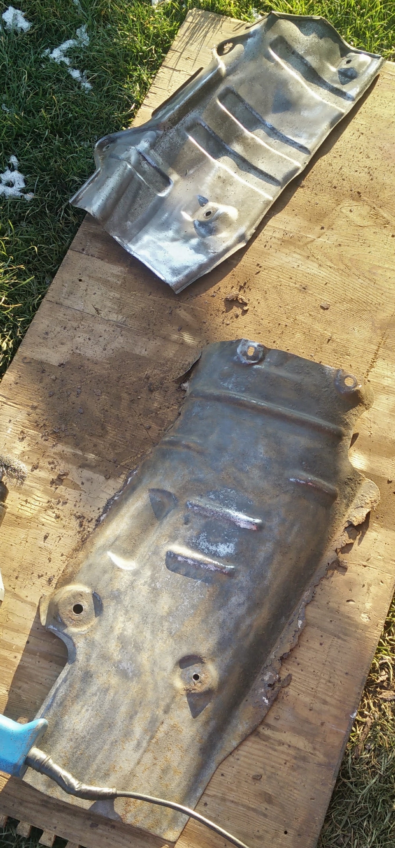

Při kontrole podvozku jsem našel malou dírku ve výfuku a pro jistotu ho celý sundal.
Krycí plechy výfuku
Rezavý výfuk
Po očištěný se objevilo pár malých dírek, které zavařím a celé to nastříkám hliníkovým sprejem.
Výfuk po obroušený
Díry ve výfuku 1
Díry ve výfuku 2
Nastříkaný výfuk
Opravený plech nad výfuk
Hotový výfuk

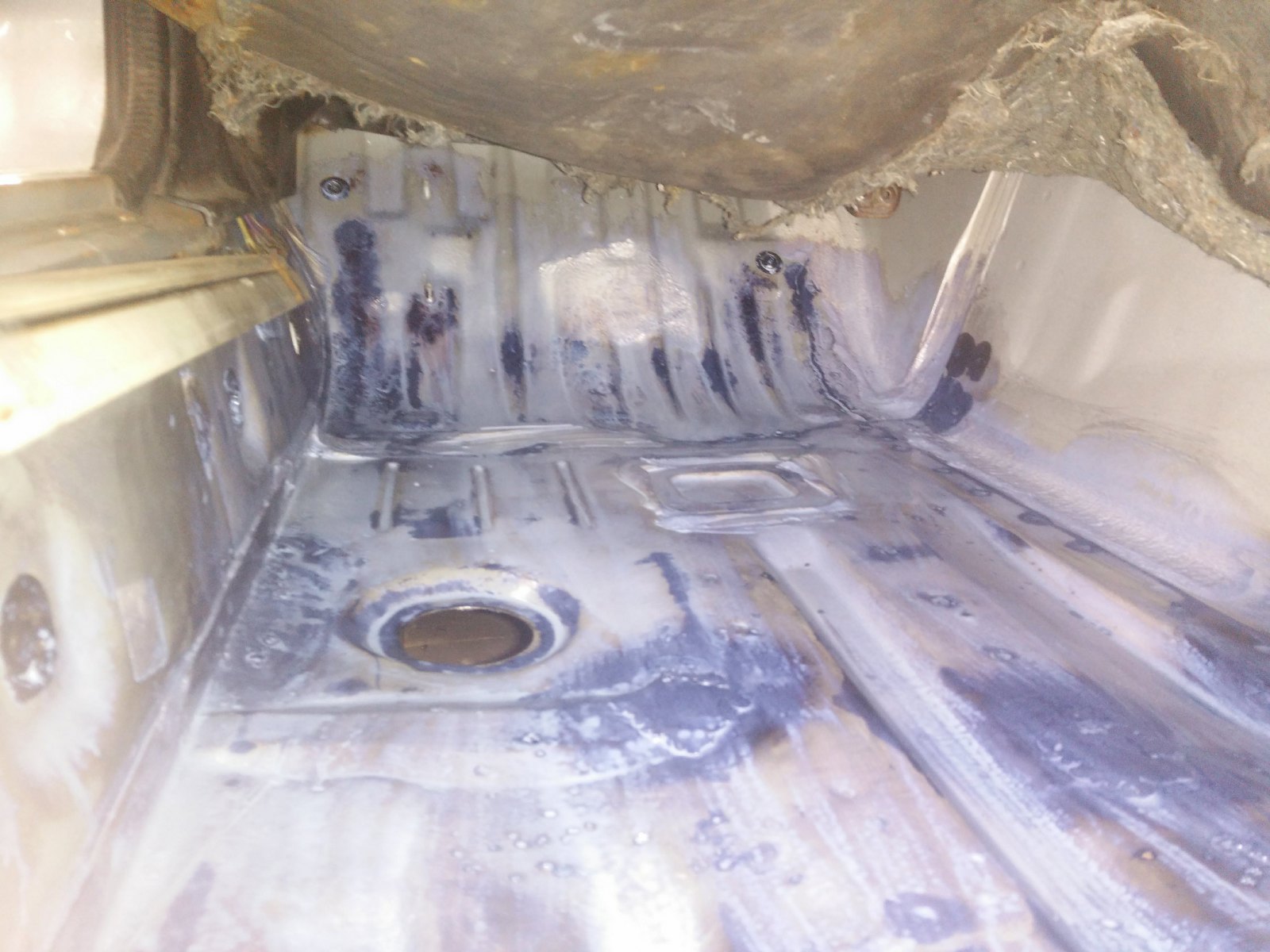

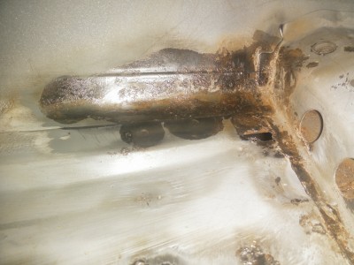

12.3 - 18.3.2018

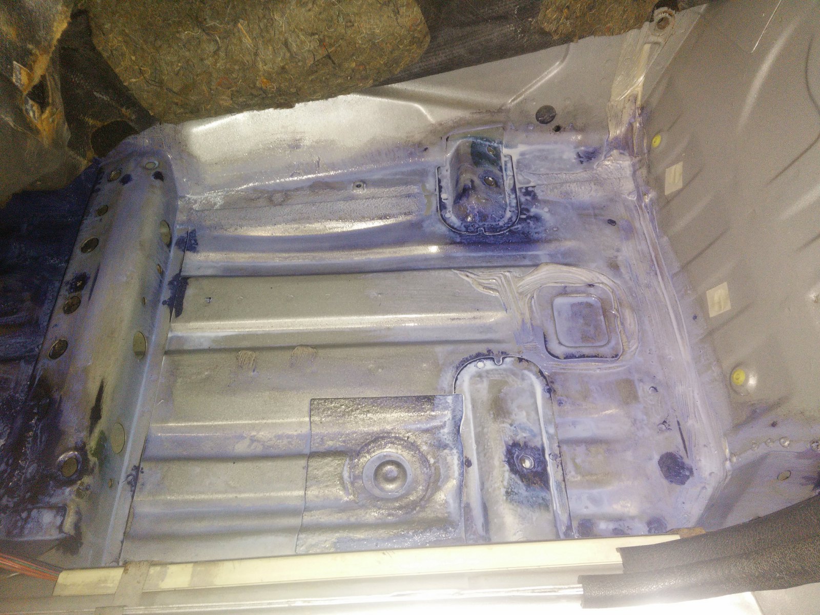

Po opravě výfuku nastala řada na opravách koroze na straně u řidiče.
Natřeno odrezovačem
Natřeno odrezovačem 2
