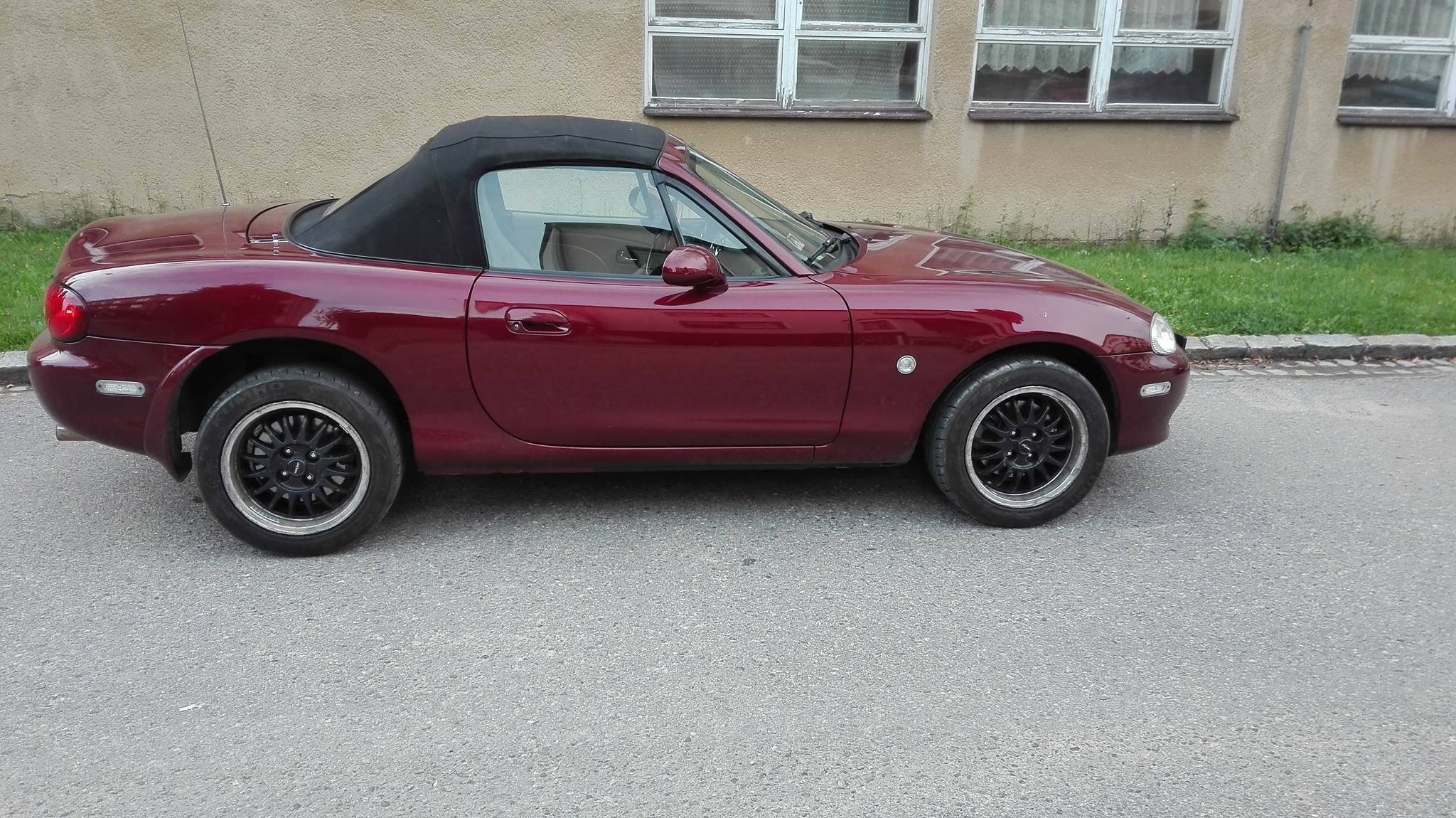

tak s autem už jsem od koupě najezdil asi 1300km, vyměnil jsem olej v motoru, kola jsem tento týden poslal na chemické odstranění barvy a snad brzo půjdou do komaxitu :) chtěl bych na ně dát stejnou barvu jako má ND v sérii :)
zjistil jsem, že auto jaksi nesamosvoruje, takže samosvor už jsem sehnal, jen pro něj musím zajet :)
teď mám na autě provizorní kola a kdyby auto nebylo tak vysoko, tak by to nemuselo vypadat špatně :D
