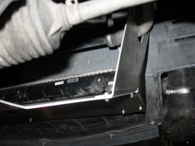

Dneska jsem využil relativně suchého počasí, sůl snad byla všechna pryč, a proběhl malý výlet. Není jednoduchý vydržet a je potřeba zajíždět novou spojku, takže to byla tak trochu i povinnost :) Už se těším na lepší počasí. Občas trochu tápu při podřazování z 6-5, ale to je rukama, nejsou zvyklý na převod navíc a v daily Dacii moc nepotrénujou. Setrvák, z kterýho jsem měl trochu vítr je naprosto v pohodě. Četl jsem o problémech při rozjezdech, moc rychlý padání otáček, různý pazvuky apod. a zatím nic neregistruju. Sneslo by to i lehčí.
Jedna závoďácká
Jinak jsem se úplně neflákal, proběhlo odzkoušení držáků na sedačku, který snad tento týden dorazí ve finální verzi. Urputně pomalu postupuju na "upgradu" dveří a na obzoru se rýsuje ultimátní tuning, který nejen že zlepší chlazení, ale ještě bude oku lahodící :D

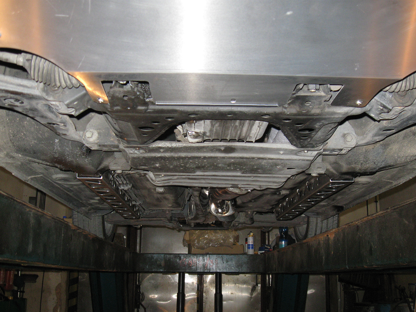

Pak už proběhly jen příjemnější úpravy, jako tvrdé dorazy dveří od Skidnation. Zmizel takřka veškerý rámus od vybrujících dvěří a okýnek, teď je v autě skoro ticho, až je to divné. Namontoval jsem novou verzi krytu pod motor s bočníma lištama a proběhla zatím jediná vizuální úprava na autě, která pomohla koncovkám výfuku, aby se pořád o něco nemlátily a celkem se mi páčí. Byl jsem hodně decentní, aby to zbytečně nedráždilo do očí.
