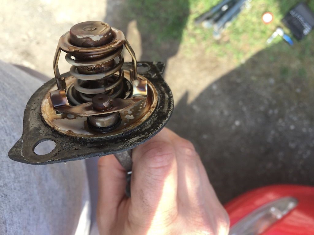

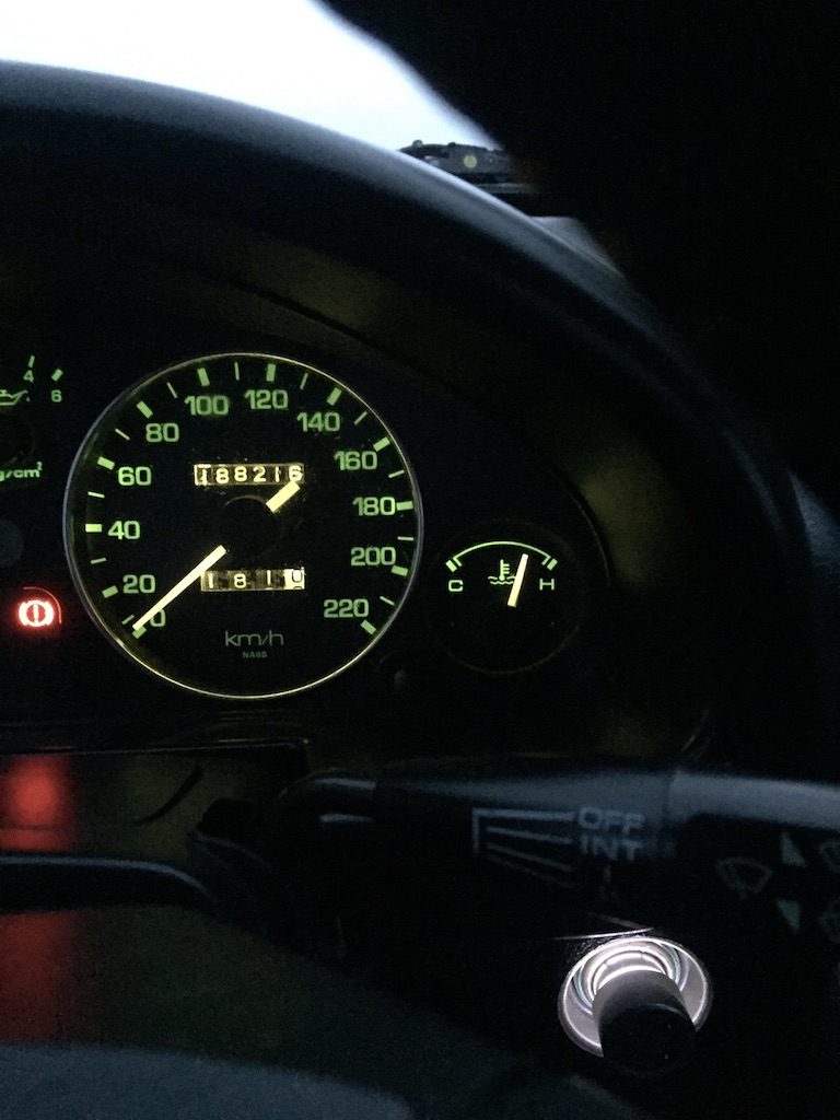

Příspěvekod Akydam » 24 dub 2018, 16:48
No, protože se mi furt nějak nezdá, že mi ukazje budík teploty na místě toto a až pak sepne sahara, tak jsem se postupne jal vyměnit, chladič, víčko chladiče a teplotní čidlo. Taky jsem vyplách spoustu sraček..
S těmahle upravama se to dostane malinko před co to je videt na fotce a pak sepne sahara a jaks taks to uchladi. Za jizdy se to v podstate hned srovná. Už mi zbejvá vyměnit jen termostat a při rozvodech vodní pumpu. Termostat jsem měl venku a vypada nic moc.
V kolika spíná nevim, ale spíná. Auto se nikdy neuvaří, netlakuje vodu. Olej ve vodě neni a ani naopak. Takže bud to ukazuje realny tpeloty nebo už fakt nevim. Nikdy jsem se s tim nestkal a ani jedna majda mi to nedělala, tak mě to plaší furt.

Příspěvekod Blix » 25 dub 2018, 11:57
Zdar :) To čidlo teploty jsi měnil pro budík, ecu nebo pro saharu? Spiš si něčím zjisti že tam ta teplota fakt je a není to jen budík, multimetr napojený na čidlo by mohl fungovat.

Příspěvekod Akydam » 25 dub 2018, 17:27
Blix píše:Zdar :) To čidlo teploty jsi měnil pro budík, ecu nebo pro saharu? Spiš si něčím zjisti že tam ta teplota fakt je a není to jen budík, multimetr napojený na čidlo by mohl fungovat.
Btw koukám na tu přepychovou výbavu.. wáu to nemám :D
Prosimte tady je to čidlo jenom jedno, vzadu za/pod cívkama. u 1.6 je to pokud vím tam i na domecku termostatu. Tady jsou na nem dva dratky a melo by to asi teda, jestli jsem dobre pochopil ovládat saharu a udavat udaje budíku. Pujčil jsem si digitální dálkovej teploměr a měřil jsem na doměčku termostatu i na chladiči. Sahara spíná v nějakých cca 93 stupních a to už mi to na budíku ukazuje lehce pod 3/4. Lítá tam ta teplota proste v rozmezí cca 84-93. Nějaka odchylka se asi dá přepokládat. Takže podle toho to funguje normálně, ale ukazuje to kraviny na budiku. Takže je možný, že si s nim někdo hrál nebo je postiženej.
