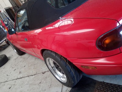

Příspěvekod Krivak » 29 črc 2019, 00:39
snad je tam někdy taky stihnu hodit, musí se ještě vyrobit vymezovací kroužky a trochu poupravit zadní (možná i přední) lemy. btw. Kousi, ty jsi na své kvůli kolům upravoval nějak lemy aby se ti tam kola vlezly? zadek je docela out a předek jsem zatím nezkoušel :), díky

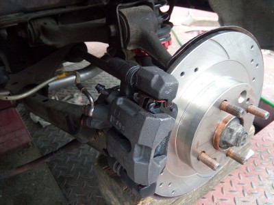

Příspěvekod Krivak » 05 srp 2019, 20:22
Tak konečně jsou na autě brzdy a vyzkoušel jsem i kola. Bohužel vnitřní prostor kol škrtá o brzdy a bylo zapotřebí dát podložky pod kola (zatím jen na zkoušku). Budu muset ještě nechat vyrobit středící kroužky a vytáhnout blatníky aby vše sedělo. Potom bude nutnost udělat geo a samozřejmě už radostnější zajet brzdy i gumy.

Příspěvekod Bro » 05 srp 2019, 21:27
Nice. proces tahání předních blatníků by mě docela zajímal, kam pak uchytit podběhy.
