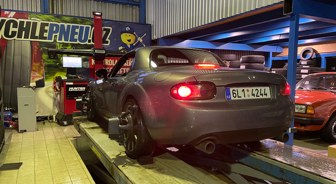

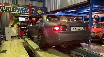

Jinak jsem uz byl i na geometrii ale jak je to auto snizene, nesly nam odklony a zaklony. Jen sbihavost. A to tam chlapik pobihal s metrem a meril vzdalenost od blatniku ke stredu kola …. geoska furt hlasila hodnoty mimo rozsah ….
Mate nekdo zkusenost, jak na geometrii se snizenym podvozkem (navic kdyz nevite o kolik ? :) )

Geometrii bych raději svěřil nějakému specialistovi na MX5. Bude vědět co a jak případně i s ohledem na tvůj jízdní styl. Já ji mám nastavenou od BM motors, když mi repasovali podvozek. Mám na NC Bilstein tlumiče plus HR pružiny a navíc jezdím 18" kola. Nechal jsem to na nich a spokojenost.

Snížení nehraje roli, ale chce to opravdu někoho kdo mx-5 umí. Je tu někde vlákno o geoškách.
Mě to dělali v BM, né přímo oni ale někam to vozí...

Pokud je auto snížené, tak má rozsah s většími odklony. Pokud na geo jeli podle čísel z fabriky, tak bylo možné, že se k nim nemohl pro odklony dostat. U sníženého podvozku je lepší si vybrat svoje hodnoty a ty použít jako referenci k měření.

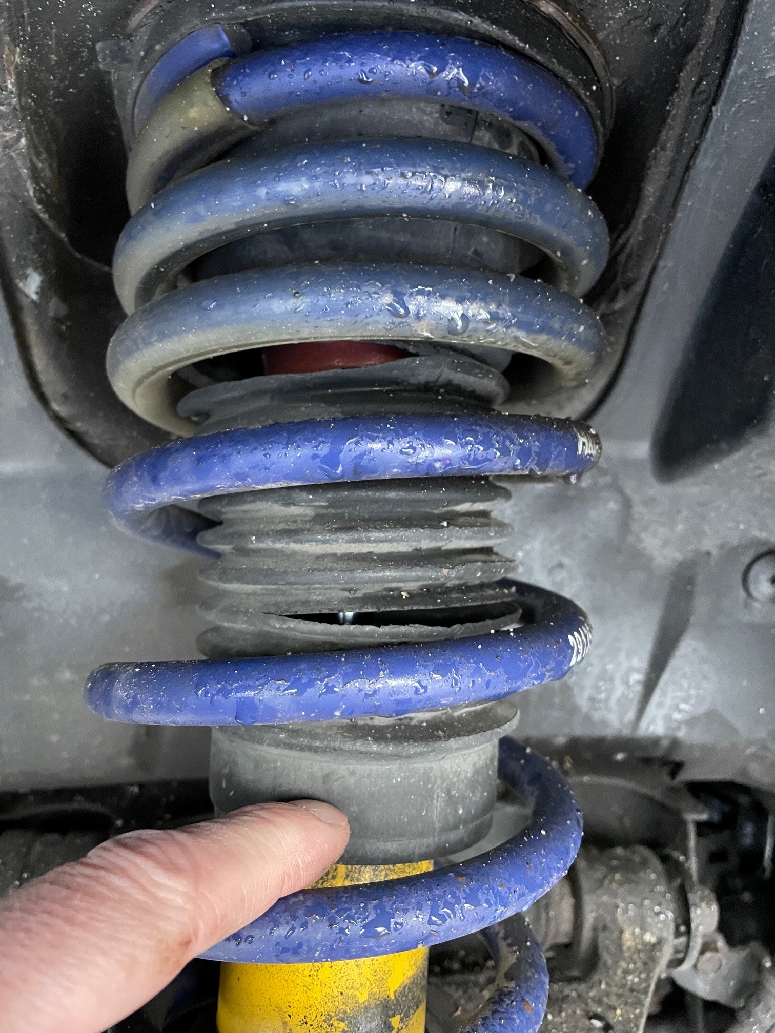

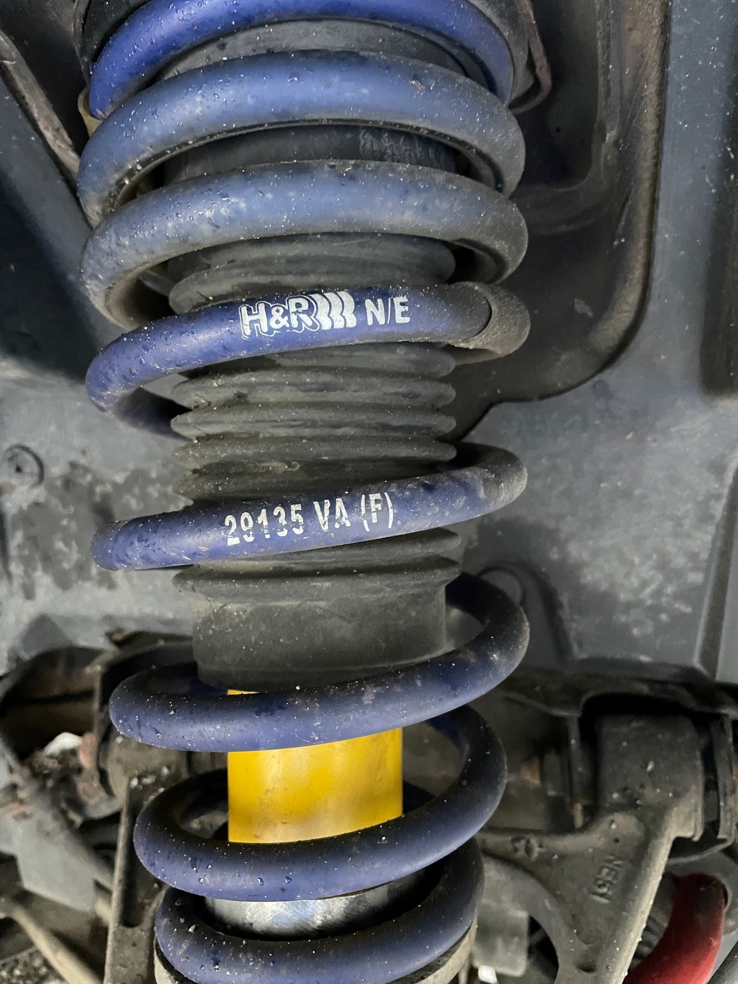

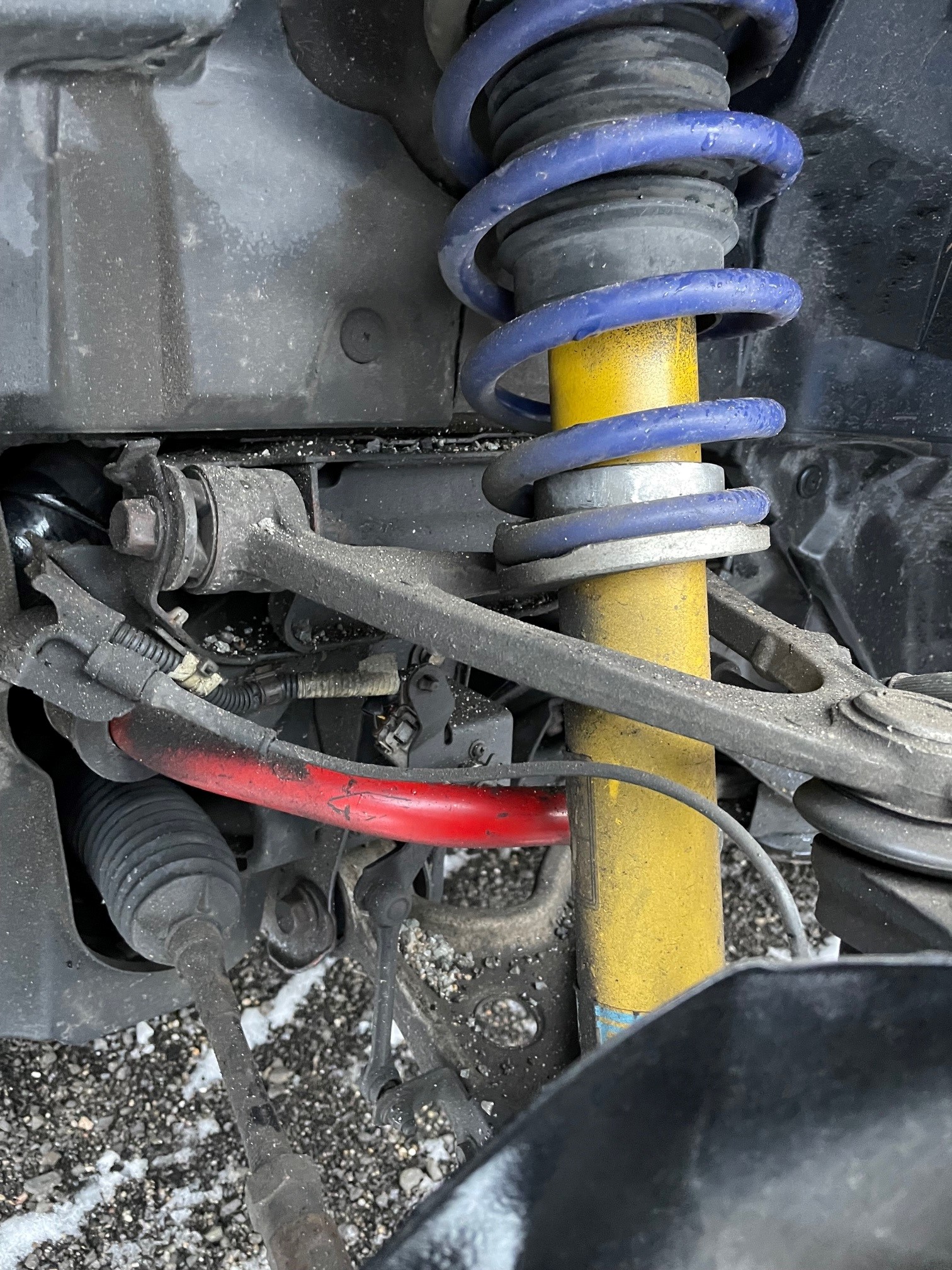

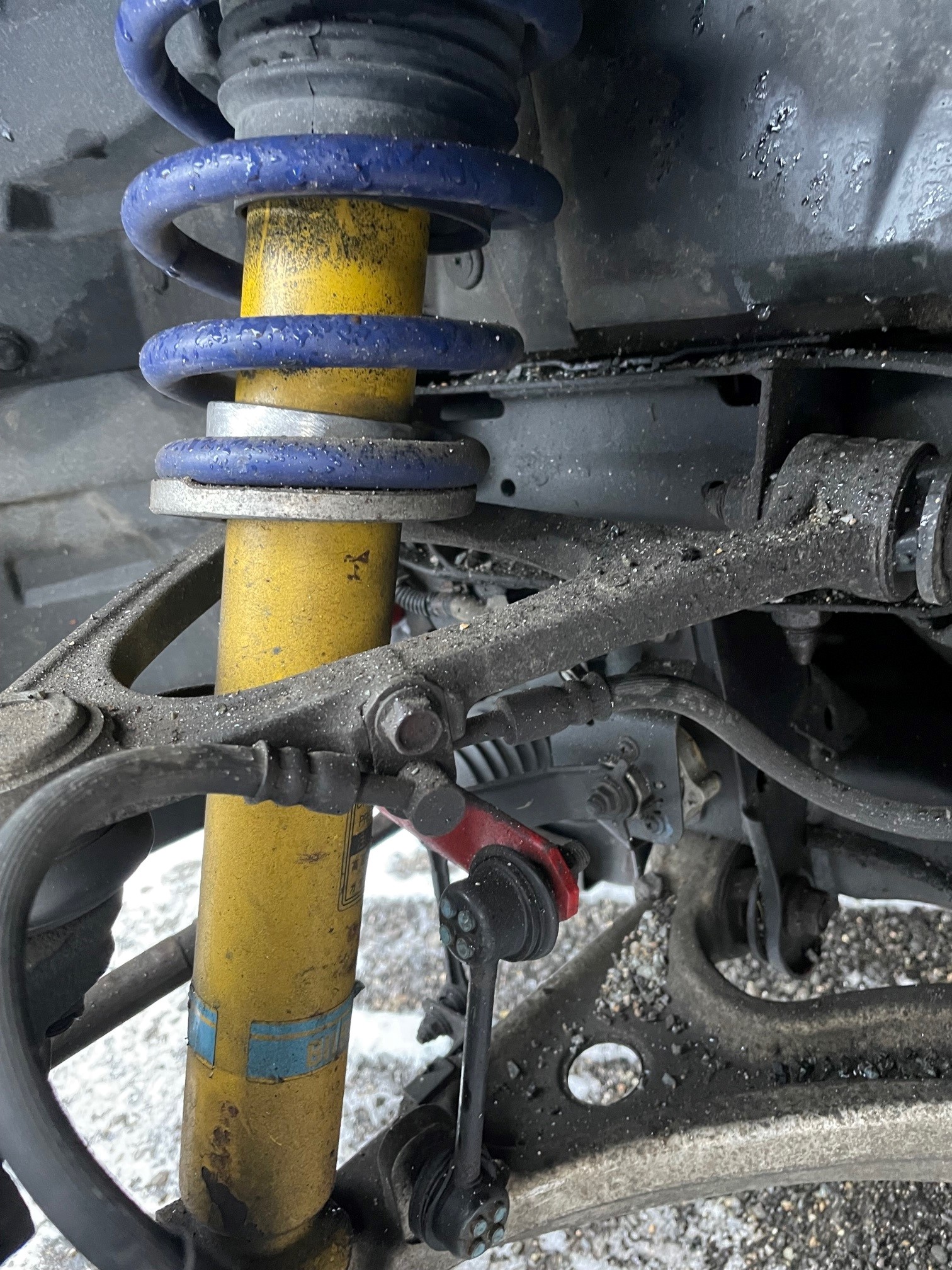

jinak krátký pohled pod sukně mé NC. Prachovka tlumiče už je trochu vetchá, našel jsem i červené stábly... evidentně si předchozí majitel pohrál ..

Geoska ti určitě nevydrží pár let. Jsem na ni určitě každým rokem a stejně tam sou vždy už úplně ale úplně jiné hodnoty a to mám velkou část uloženou v pur silacich.
Geošku bych bral jako každoročni servis,, minimálně po výměně čehokoliv na podvozku, trefení nějaký větší díry atp..
Udělá ti ji každý pneuservis, hodnoty pro daný styl jízdy najdeš všude na netu, i tady na fóru, pak je jen nadiktujes v pneuservisu.

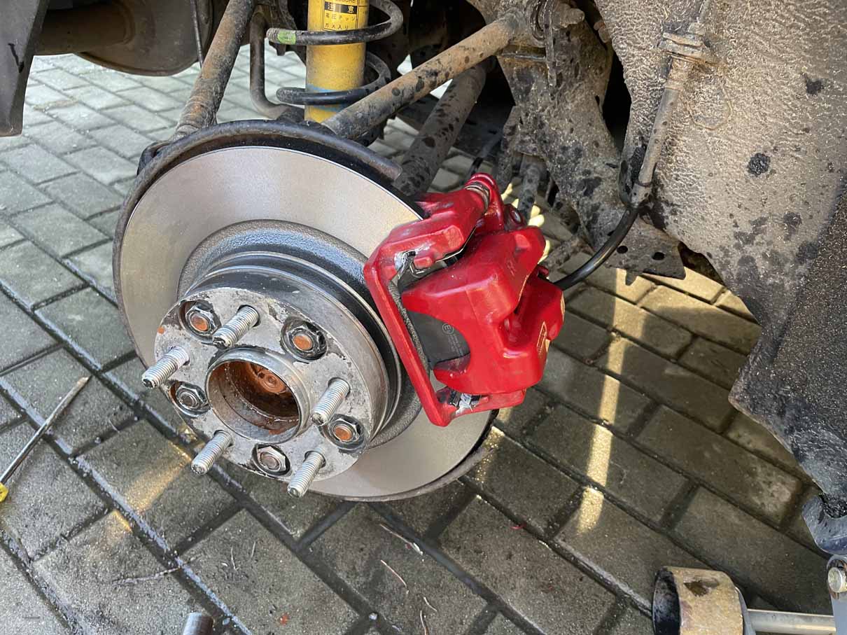

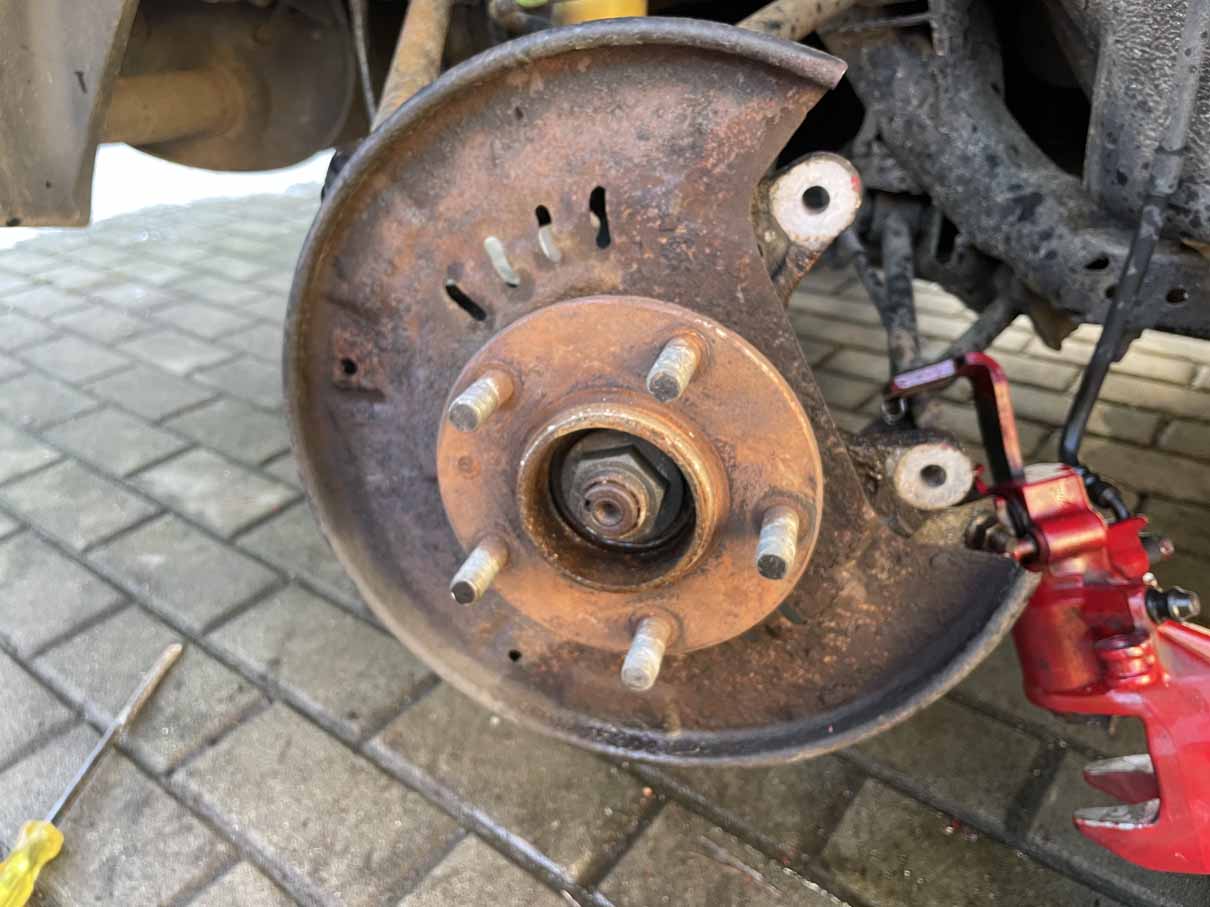

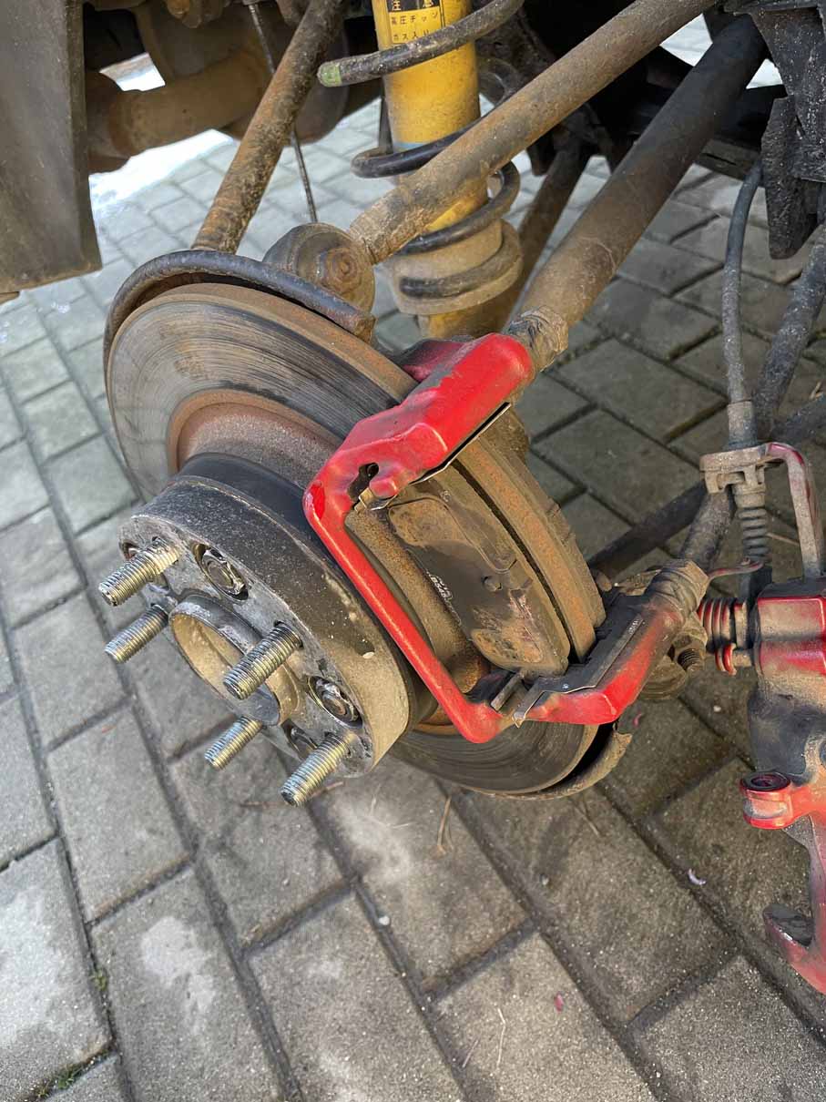

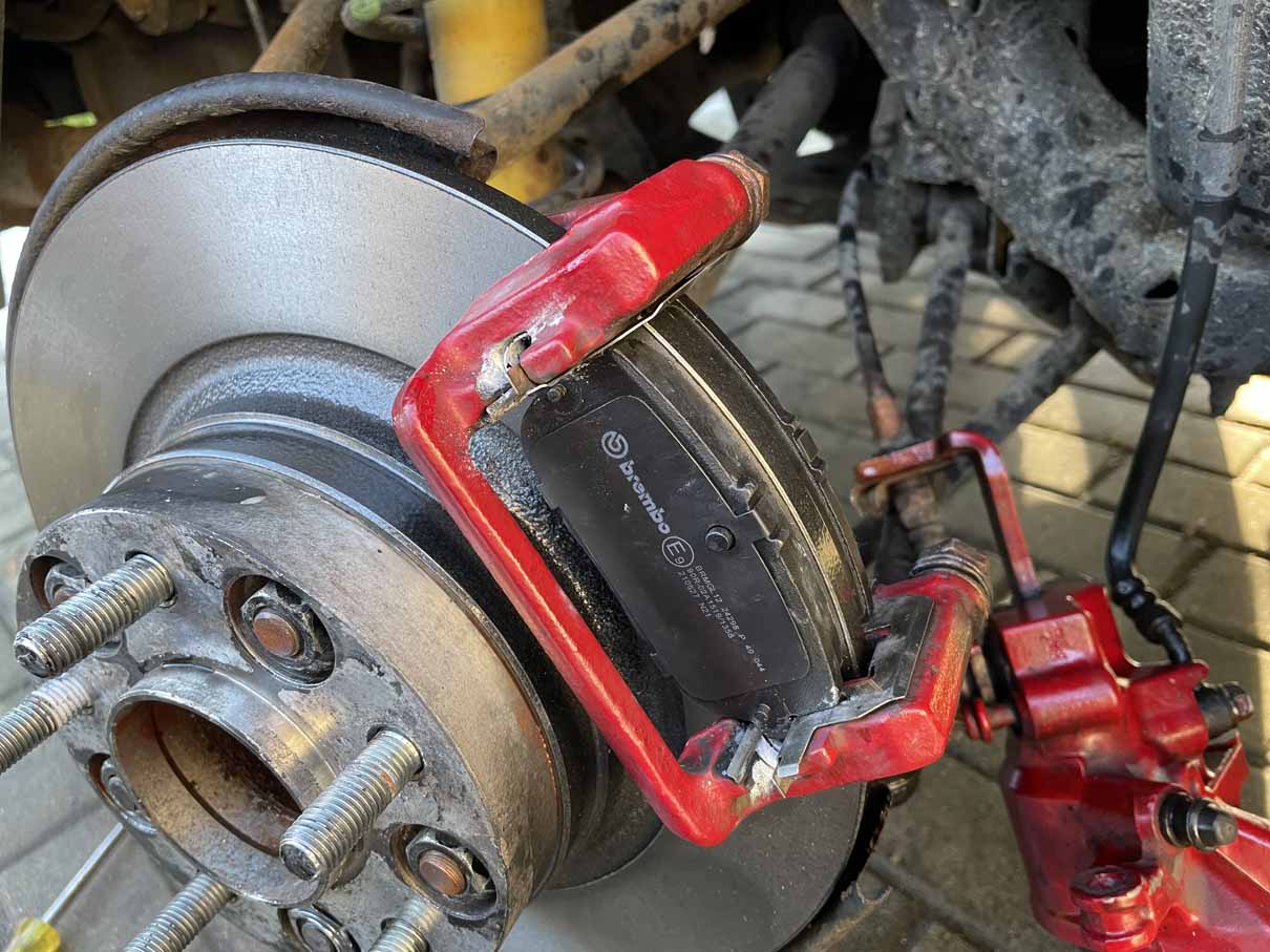

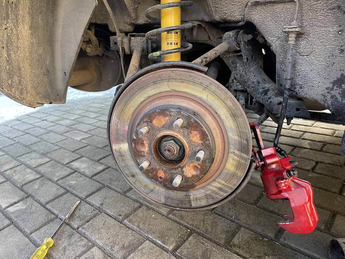

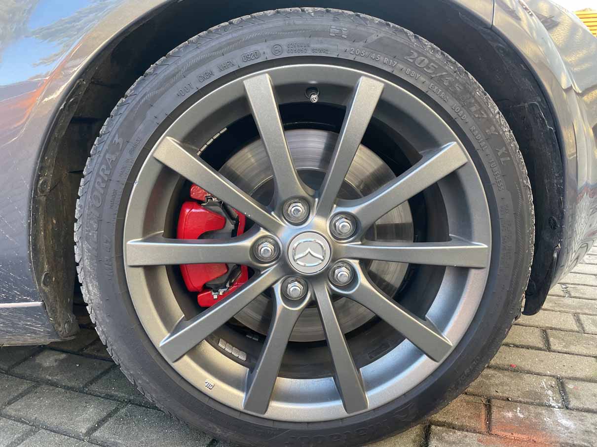

nevím jak vy, ale i já v Liberci mám pocit, že zima brzy chcípne a je potřeba se připravit na sezonu. proto jsem v sobotu, navzdory mírnému mrazu vybalil fidlátka a jal se měnit vepředu destičky, vzadu destičky i kotouče - bo už byly ošklivé.
akce proběhla celkem bez problémů, možná i proto že jsem doma neměl redbull a vodku ale jen trochu Jamesona v lahvi a tak jsem se u toho neožral :)
měl jsem několik záseků, které se ale podařilo vyřešit (když nepočítám že jak jsem myl součástky v teplé jarové vodě, tak ta pak na zemi umrzala a já několikrát hodil držku)
1. zatlačení pístku na předku - neměl jsem velkou svorku a tak jsem požádal souseda a dvěma sikovkama (ano, mám třmeny lakované, takže přes hadr samozřejmě ) naproti sobě jsme pístek zatáhli. (že mi vytekla brzdovka z nádržky nemusím psát, že ne :lol: a já neměl sundané víčko, takže kdyby to udělal, možná by šel pístek lépe)
2. na pravé zadní podložce byla jedna matka větší a já měl problém najít oříšek, kterým bych jí povolil, ale nakonec to šlo
3. zadní pístky byl velký trabl, sundal jsem bovden od ručky, odmontoval brzdovou hadičku a klepali jsme do toho pak na prkýnku přes prkýnko. a šlo to. Ale stejně mi pak můj mechanik vynadal, když jsem mu to popisoval, protože jsem prý mohl zkurvit tu ručku. Nějak mi to vysvětloval, ale po telefonu jsem nepochopil ...
4. nastalo období odvzdušnění - protože při prkýnkové akci vycákalo spousta brzdovky na zem. Ale byl jsem sám a to by nešlo. Nakonec jsem vytáhl svou bábovku z postele, kde simulovala rýmičku, aby mi udělala šlapku a brzdy se podařilo odvzdušnit.
už jsem se pak jen modlil, aby jsem nic nezkurvil a brzdilo to všude a na všech kolech stejně ...
nasadil kulicha, střecha už byla dole a vyrazil jsem do víru města a okolí na projížďku. A ono to brzdilo, sice samozřejmě hůř, než si to sedne, ale když jsem pak koukal na kotouče vzadu, byly ošoupané zhruba nastejno... předky nepoznám ale auto nikam netáhlo při brždění, tak snad cajk.
Po návratu jsem dolil brzdovku, a auto zase uložil do stání, abych s ním v neděli zase vyrazil. ty pohledy lidí na chlapa v kábriu v kulichu v LIberci v únoru v mrazu jsou báječné :D
myslel jsem, že bych provětral i haryka, ale jelikož mám na zahradě i vjezdu sníh, vykašlal jsem se na to. Motorka počká...
v příloze je dokumentace ....
