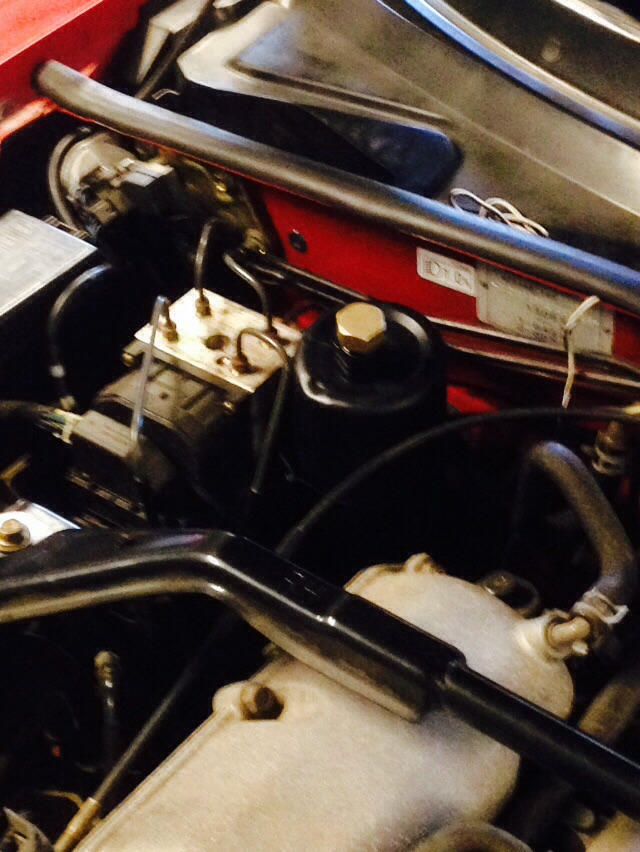

ze by vadny snimac polohy vacky? skusil by som to na obd pripojit hadam ti nieco ukaze... ked nie tak len nastavit klapku, ak teda samotny volnobeh je
nizko, nie len po starte

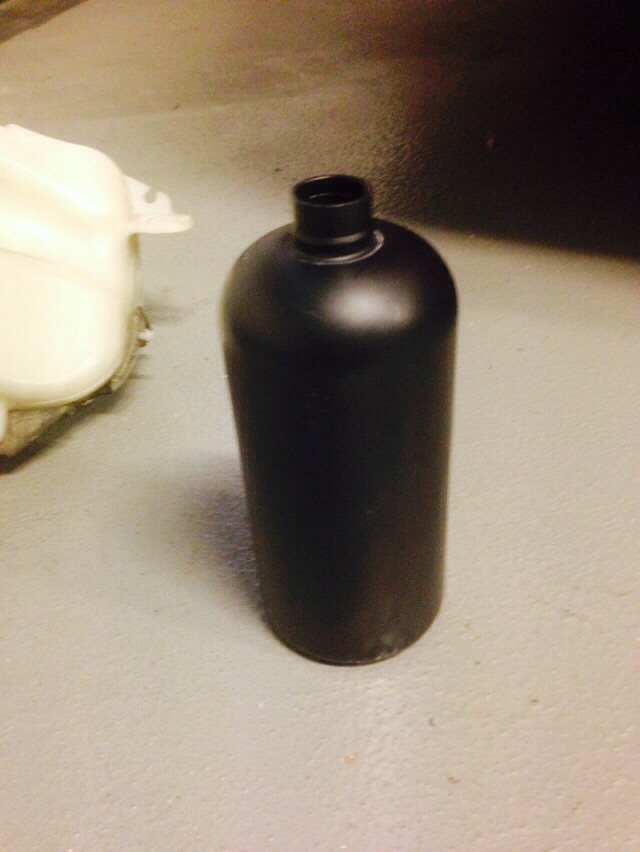

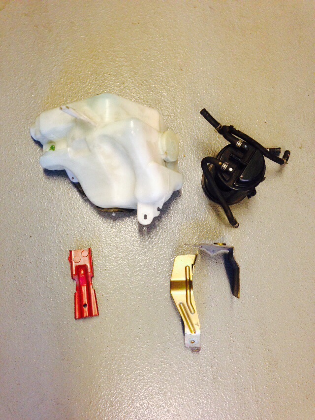

Meanwhile, slubene fotky z prerabky ostrekovaca:
nadoba na sampon, s presnym rozmerom hrdla na tesnenie cerpadla ;)
umiestnenie v motoraku, uchytenie este budem musiet doriesit..

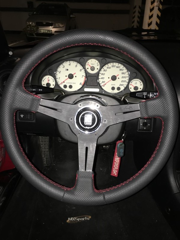

Mam nove kormidlo :)
Credits to AndrewG, ktory mi dal echo!
Bude potrebovat este trocha lasky, takze ak niekto viete o schopnom remeselnikovi v BA kraji, som same ucho :D

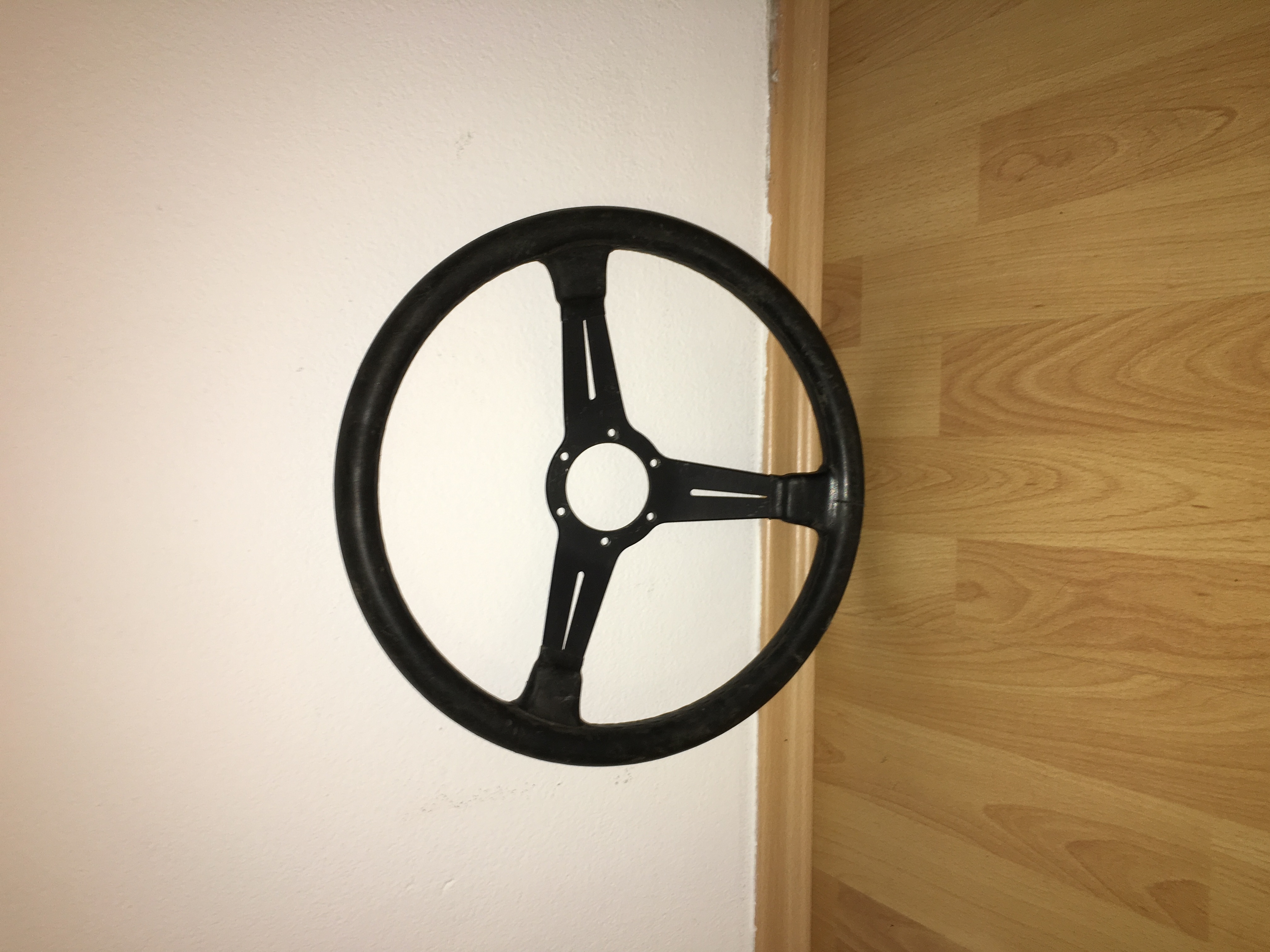

Volant už je na mieste, spolu s neorigo tlačítkom klaksónu, držiak som musel trochu poladiť pílkou na železo, ale už je všetko na svojom mieste a patrím medzi tých málo ludí :lol: na fóre, ktorí majú Nardiho:

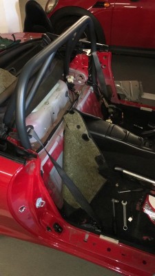

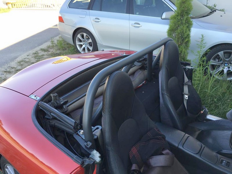

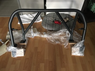

Pred pár dňami domov dorazil rollbar od Cybulu - ten istý ktorý je v Group Buyi od vhml, akurát som riešil kúpu individuálne. Komunikácia s predajcom v pohode, po anglicky a rýchla, rámy mal skladom, po zaplatení ceny hneď poslal na práškovanie a do týždňa som mal rám doma. V balení boli nálepky, doklad z pokladne :o , všetky potrebné matice a skrutky a návod na montáž s nie príliš vydarenými čierno-bielymi fotkami a dosť všeobecnými inštrukciami.
Napriek odporúčaniu som pri montáž nedával dole strechu. Dá sa to spraviť aj bez toho, ale ak máte zhadzovanie strechy zvládnuté, choďte do toho, budete mať viacej miesta.
Rám sa kotví zvrchu do vežičky pásov, spredu do závitu v ktorom je uchytený navájač pásu a nohy na dvoch miestach do podbehu skrz karosériu, 2 šróby na každej strane spredu od sedačiek (predné nohy) a tri s protikusom na vodorovnom plechu (zadné nohy).
Všetko pasuje relatívne v pohode, jediný problém som mal so šróbmi ktoré držia navíjače pásov - nevedel som cez rám chytiť závit v kasni, lebo šrób bol krátky a v dotiahnutí zavadzia predná trubka rámu. Pri vkladaní rámu treba ešte riešiť veľkú svorku kabeláže na strane vodiča, ktorá zavadzia zadnej nohe a vedenie káblov na spolujazdcovej strane.
Pri vŕtaní dier na uchytenie cez plechy si dajte pozor na to, aby boli diery nakolmo, lebo vám nebudú pasovať protikusy zospodu :D
Nakoniec ostáva len poladiť krycie plasty, čo je naozaj príjemná zábavka.
Ešte som nevyriešil čo spravím s pôvodnými držiakmi pásov zhora na vežičke, ale asi ich jebnem karboškou :twisted:
A pôvodný windshield tam naspäť tak celkom nepasuje, takže musím nájsť nejakú alternatívu, lebo na mňa fučí a nepáči sa mi to :)

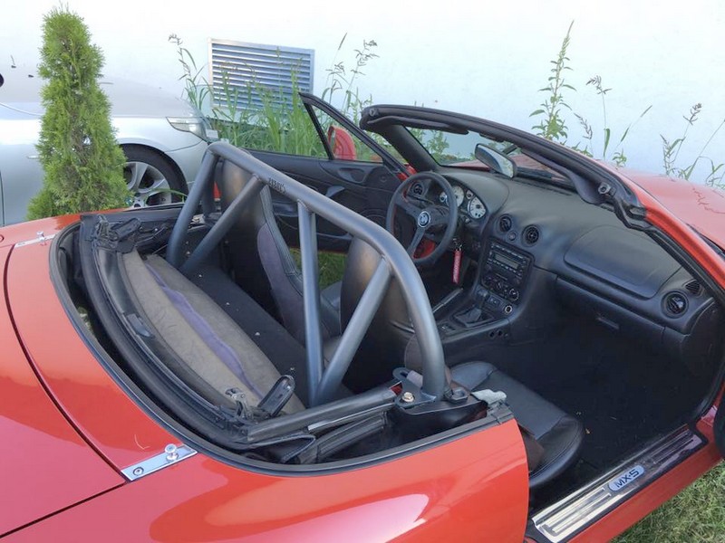

A výsledok:
Čo sa jazdných vlastností týka, neviem :D - auto som odviezol do roboty a odstavil, lebo mám napikaču spojku. Každopádne to menej vrže, hrkoce a drnčí. Keď budem mať náladu tak to otestujem poriadne. Určite to autu pridalo minimálne 20 koní, a to som ešte na rám nedal nálepky :D ale hlavne je to teraz viac racing, takže som spokojný :P

Takze povodny windshield sa uz neda osadit po namontovani Cybul-u?
Aky sampon pouzivate na ostrekovaciu nadrzku?

elektron píše:Takze povodny windshield sa uz neda osadit po namontovani Cybul-u?
da sa osadit, ale nie do povodnych dier
ja ho tam momentalne nemam nijak prichyteny, je tam len polozeny a vytesneny medzi prednymi nohami ramu a sedackami posunutymi nadoraz dozadu

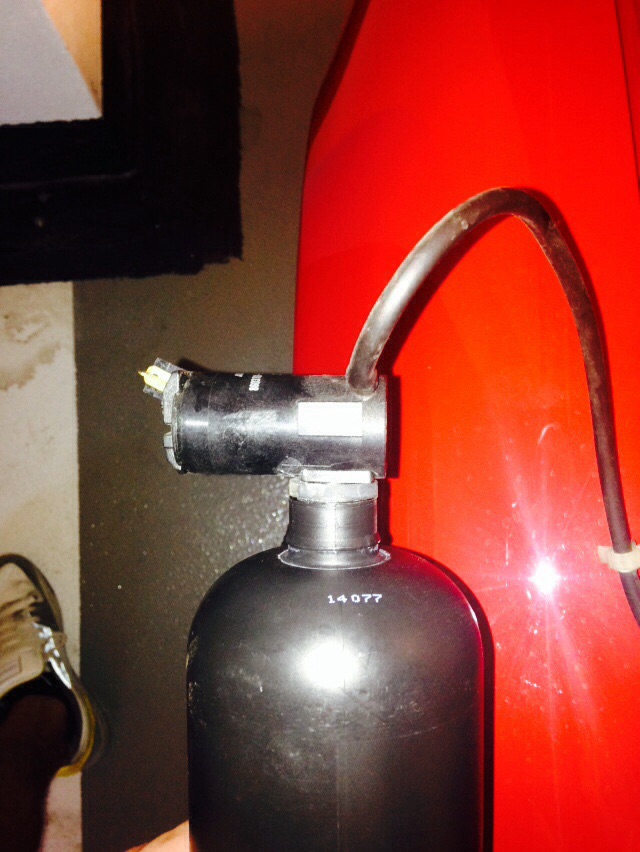

A nemas nejake foto ako si do tej flasky osadil motorcek ostrekovaca a ako upevnil flasku v mot. priestore? Viem ze pasuje nadrzka z ostrekovaca zo Suzuki cappucino, ale tie su strasne drahe za taku "blbost".
ex 90 NA 1.6 116hp
elektron
Příspěvky: 360
Bydliště: Zilina
Re: Drzko: NBFL 1.8 Camel - nové prahy + lak
Příspěvekod drzko » 18 led 2017, 14:02
elektron píše:A nemas nejake foto ako si do tej flasky osadil motorcek ostrekovaca a ako upevnil flasku v mot. priestore? Viem ze pasuje nadrzka z ostrekovaca zo Suzuki cappucino, ale tie su strasne drahe za taku "blbost".
no v tom bola prave ta krasa, ze hrdlo tej flasky malo presne taky priemer ako hrdlo nadoby na kvapalinu, takze je tam povodne tesnenie, a je to natlacene do toho hrdla presne tak ako do nadoby
nadoba je bud uchytena o kovovy L profil zipties-mi a profil je chyteny jednou skrutkou v diere co na vrchu nosnika, alebo je to na sedlaka prichytene o ABS jednotku zipties-mi :D
Mozem ti to zajtra pozriet, budem pri aute
