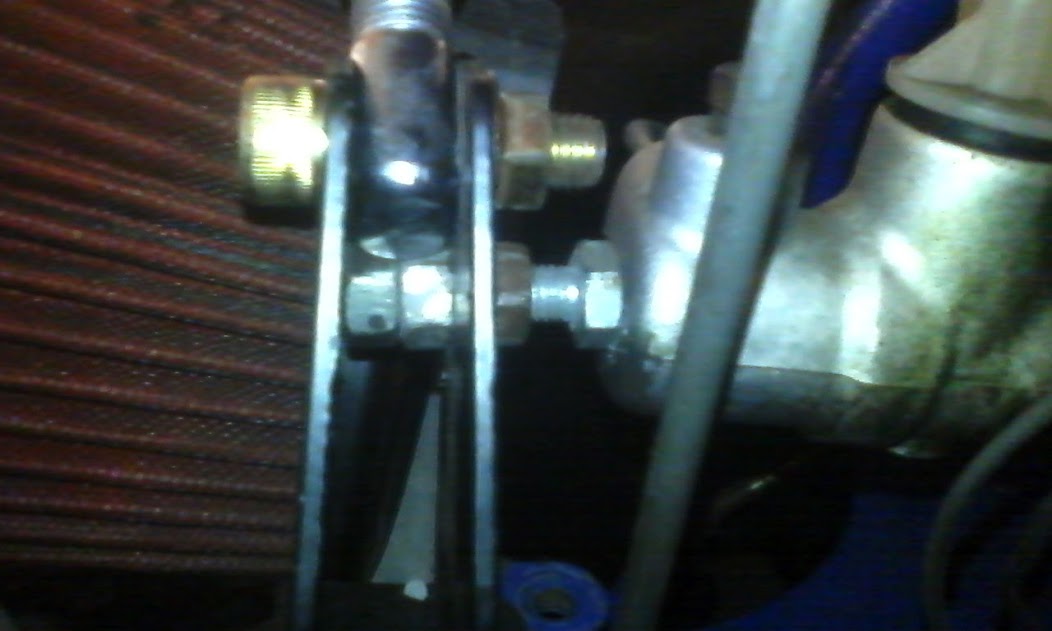

Homemade brake stopper:
Nějakou lepší účinnost brzd nebo extra citlivost nepociťuju. Chce to pancéřový hadice.

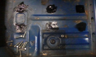

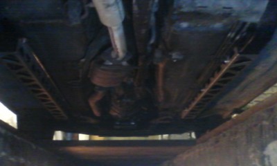

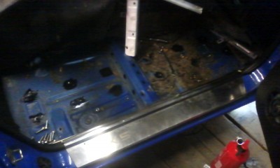

Další věc byly Frame Rails od AndreFuxe... Instalaci jsem podcenil a dělal jsem to sám, holt nikdo nebyl po ruce... Zabralo mi to i s ošetřením nosníků asi 8 hodin, tak si na to vyčleňte víc času a dělejte to ve dvou. Ne jako já kokot sám. (to v kabině není rez, ale takovej ten hegeš, co je pod kobercem)
Jinak instalace podle návodu jednoduchá, pochopí to asi každej. Kvalita zpracování v pohodě, hmotnost přiměřená, nevím co dodat.
Na druhou stranu, všude jsem četl, jak se auto změní a ono nic, tak nevím jestli jsem něco posral já, nebo je moje Mia vůči jakýkoliv snaze o tuning imunní... Možná se drobátko snížily vibrace se větších rychlostech, ale to nevím jestli si to nevsugerovávám.... :D Ale aspoň mám chráněnen spodek auta..

Změna vlastností se koná hlavně při spojení těch nosníků tim "motýlkem"
