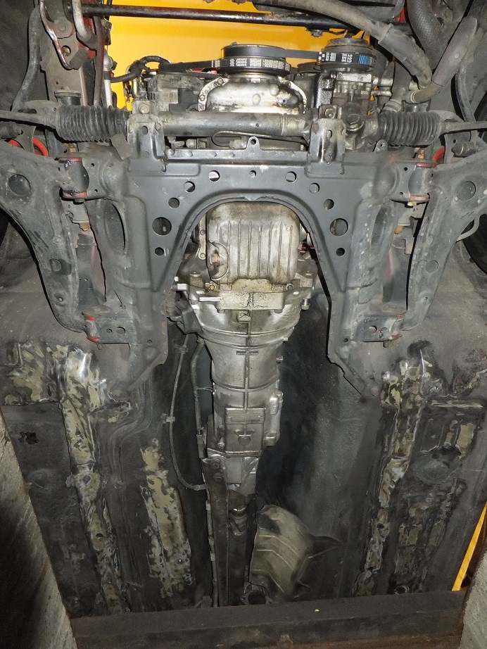

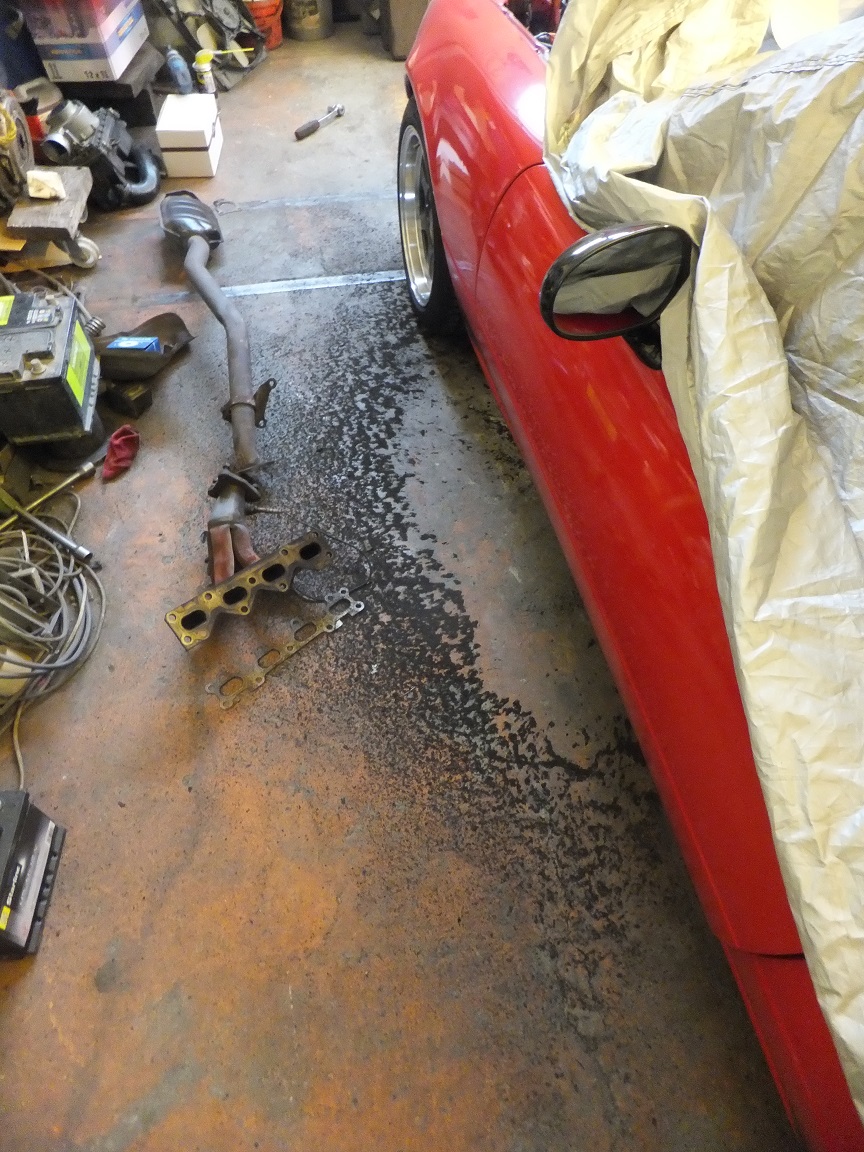

refresh malý ako som slúbil ... tak dal som sa do brúsenia podvozku podlahy ... s karboškou (flexou) s dróteným kotúčom som narobil veľa bordelu ale výsledok je jasný a efekt dobrý aj keď pracný
veľa toho tam bolo
prvoradé bolo teda odsrániť starý náter pod ním bola mazdička krásna bez hrdze :o musím povedať že som čakal že najdem hrdzu ale nenašiel som :D
akurát pozdĺžne nosníky to majú už hoooodne nahnuté tie su veľmi dokrivené takže bude si to vyžadovať frame rails určite.

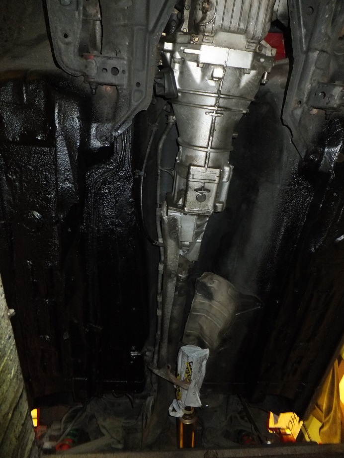

očistovanie nosníkou už hotové a nasledovala podlaha tiež do holého plechu
po dôkladnom odstránení starého náteru podvozku som to odmastil čističom bŕzd a došla antikorózna ochrana od Body 992 a potom nato Body 930
a celkový výsledok je jasný 8-)

no aj tak som mal všetok bordel v xichte takže okuliare, sluchátka na uši a kukla :D ... ja kvoli zvodom som dal dole výfuck takže o to lepšie sa to robilo :P

tie nosníky máš teda riadne dožuvané :o
Pelko
Příspěvky: 269
Re: PeterS - Miata NA
Příspěvekod PeterS » 25 lis 2014, 09:49
nehovor pokiaľ si ich nevidel z blízka by si bol inak zhrozený :cry: , budem sa musieť to pokúsiť aspoň trochu to vyrovnať aby tam vliezlo frame rails a to jediné by to mohlo zachrániť
