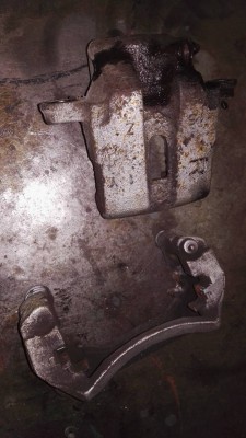

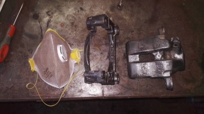

Přibržďovaly mi přední kola (a připadalo mi, že čím dál víc), tak jsem se pustil do repasu brzd...
Před..
Při broušení prvního třmenu jsem bez respirátoru patrně přišel o pár let života... :-)
Vpravo brzdič už v barvě na třmeny Foliatec, vlevo po obroušení v odrezovači ...

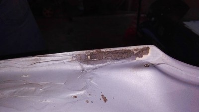

Kapota má sice prostředek spravovanej, ale rohy shnilý. Flexu jsem na to raději nebral, takže jen 2x odrezovač, blokátor rzi a zatřít barvouou, zapatlat tmelem a čekat, než to bude skrz ;-)

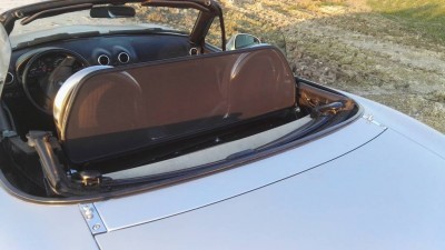

Připadá mi, že se ze zadu v tahu ozývá nějakej divnej zvuk, tak jsem radši pořídil Torsen ;-)

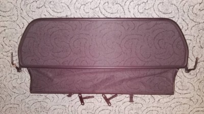

.. a přibyl i fajnovej windschott...

Takže přípravy na sezonu pomalu končej, skompletoval a namontoval jsem brzdy na auto, proběhla výměna oleje, montáž nového windschottu a hned jsem ho včera musel vyzkoušet. Bylo 8 večer, venku 2 stupně a já jel první projížďku s Cobaltem topless a neskutečně si těch pár km po Jičíně užil :D A zjistil jsem, že vejfuk neni zas takovej tichošlápek, aspoň v ulicích města se celkem ozýval.. :) WS jinak funguje parádně a doela .. Začal jsem tedy se stříkáním uvolňovače na šrouby kolem diffu, snad to za měsíc občasnýho nacákání povolí a výměna diffu bude pal pal ;)

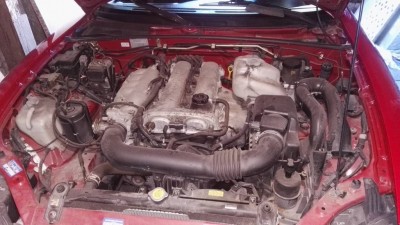

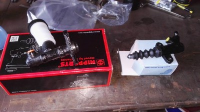

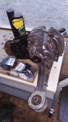

Od poslední aktualizace jsem projezdil nějakou tu nádrž benzínu a paráda je to. Dneska jsem si ze seznamu oprav vyškrtnul další položku a sice výměna spojkových válců, v nádobce mi furt černala kapalina, tak jsem si řekl, že pujdu tomu štěstíčku trochu naproti a preventivně válce vyměnim, abych pak nemusel řešit nějakej problém x km od domova. A jak se ukázalo tak pomocne spojkovej už potejkal, takže výměna přišla vhod ;) Příští tejden už by teoreticky mohlo dojít na swap diffu za torsen, čímž by přípravy na sezonu byly kompletní, tak snad se zadaří ;)
Z projížďky na Pecku, byla to pecka ;)
Už se v tom zase vrtám...
Torsen připravenej na swapování ;)

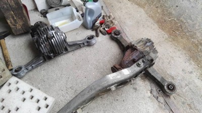

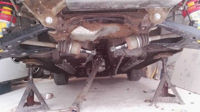

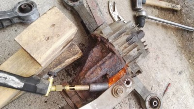

V sobotu jsem naložil všechny cajky na swap diffu a vydal se do jablonce. Po příjezdu jsme se hned s m8rinkem pustili do výměny, do oběda byl diff s PPF venku z auta. Po obědě následoval boj se šroubama skrs diff, přední šroub odolával přibližně hodinu, než se ho podařilo dostat ven. Pak už šlo všechno jako po másle. Všechno zase našroubovat do auta, nalít olej, dát auto na kola a hurá do Hodkovic na burger. m8 vzal sportive, samozřejmě, že mi hned ujel, protože já prostě jezdim jak s hnojem, ALE.
Poznatky následující: výměnou diffu a hlavně asi těma miskama, přes který je přitaženej k nápravnici auto získalo pocitově tak 50% na tuhosti kastle. Ty původní misky byly fakt na kaši... No a hlavně ta jízda se svorem, člověk si na to musí chvilku zvyknout, ale je to prostě super. Nevěřil jsem, jakej auto získá grip v zatáčkách. Fakt pecka, jen ty zadní Lassa pneu pujdou asi brzo do kopru :D Tím by asi skončila příprava auta na sezonu, teď by se mi líbilo chvilku jezdit :D
Vymontováno...
Odstrojeno..
Rezatá nápravnice a ošetření kastle nad ní mám v plánu zase přes zimu ;-)

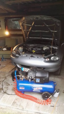

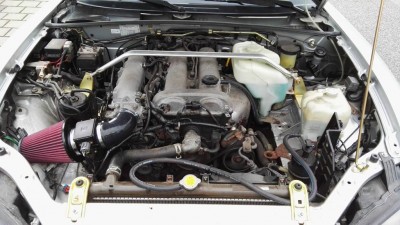

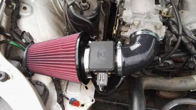

Na autě se toho moc nedělo, hlavně se jezdí a to je dobře. Ze včerejšího výletu jsem si dovezl pár suvenýrů: KNko s kolínkem a silnější přužiny na víko kufru..
Hned v noci jsem filtr naladil do auta, bylo potřeba přesunout expanzku na druhou stranu a ve 23hod jsem se vydal do města to prubnout. Pecka :) Výkon to asi moc nepřidalo, ale ani neubralo a zvuk super ;) Třeba časem vymyslím nějaké odstínění... A vejlet? Ráno si jeden nejmenovaný člen u mě před barákem nasadil řemen na servo a pak jsme vyjeli směr Kokořín, Doksy, Mimoň, Jablonné v Podještědí, kde se k nám přidal 4tej člen, Zittau, koupačka, zpět do čech a přes Liberec do Jablonce a pak Turnov, Jičín. 3/4 nádrže v ... a super pocit z fajn neděle ;)
