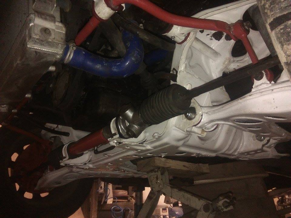

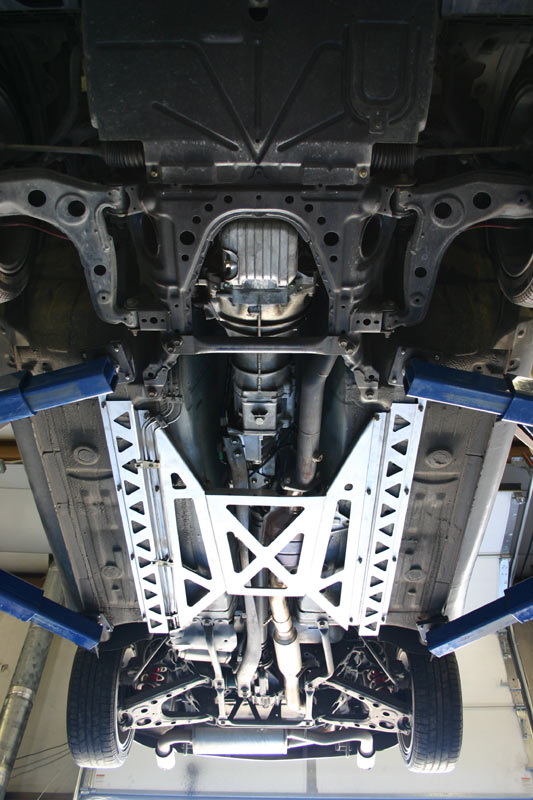

Winie píše:Změna vlastností se koná hlavně při spojení těch nosníků tim "motýlkem"
Myslíš vzpěry/výztuhy jako má sportivka?
Re: ►Banji - NA6 91◄
Příspěvekod Andre_fux » 20 led 2016, 17:44
ee myslí tady to:
I samotné FR mají jako vedlejší účinek pozitivní vliv na zvýšení tuhosti karoserie. Motýlek ji zvýší výrazně více.
Primární funkce FR je ochrana původních výztuh :)
Příspěvekod Tommy014 » 20 led 2016, 23:57
Sry za spam: TeeJay takle by to melo vypadat na sportivce FR+ standardni vyztuhy

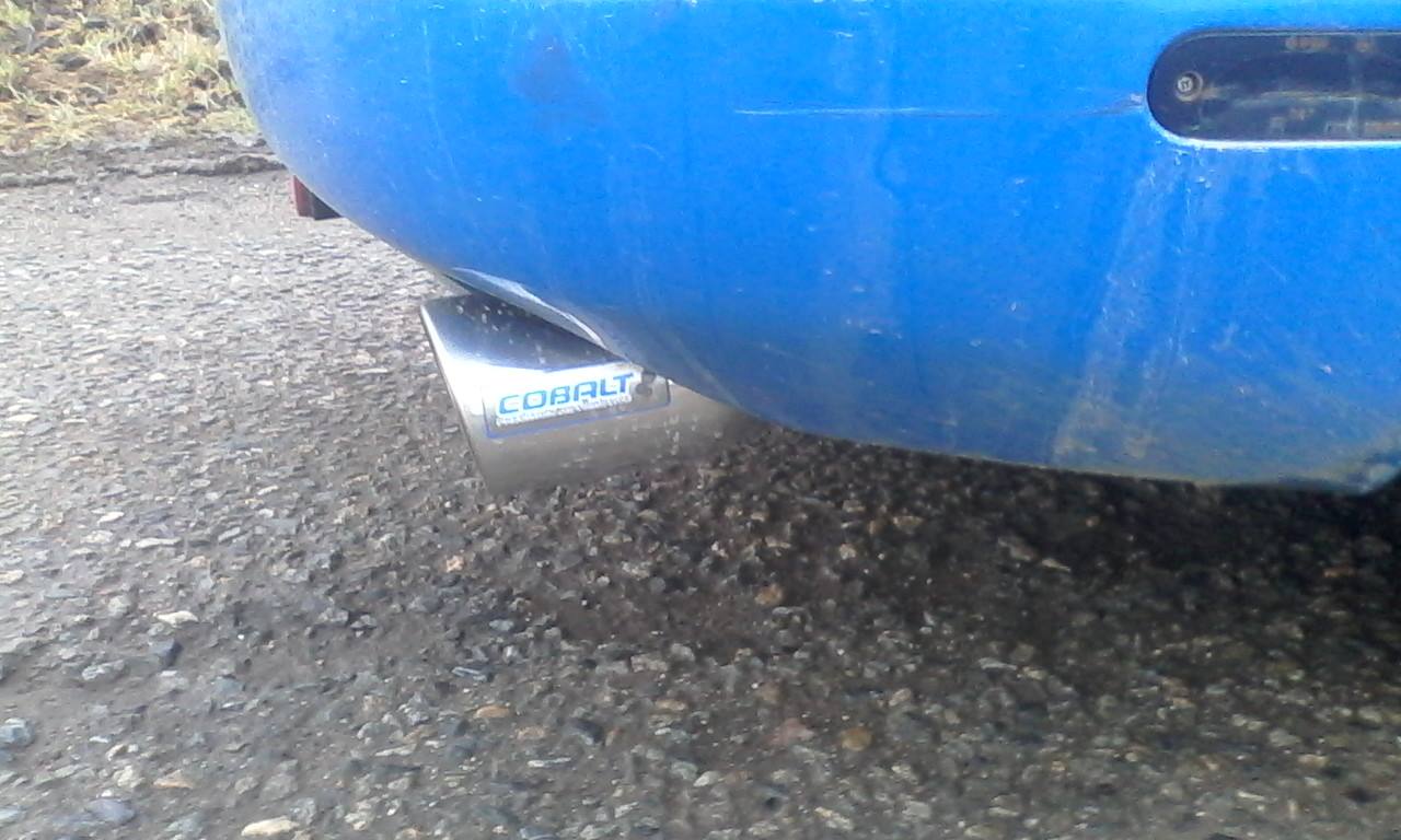

►Táák, přišel balík... :)
A už je na autě... :)
Zvuk podle očekávání, hluboký hučení pod 2 tis. ot/min, nad 3,5k líbezný zvuk. Se střechou paráda, skoro jako série. Bez střechy decentní, neuřvanej a hezky laděnej zvouček. Fakt spokojenost. Hlavně zmizelo drnčení kolem 3k ot/min, což bylo fakt otravný. Můžu jen doporučit. ;)

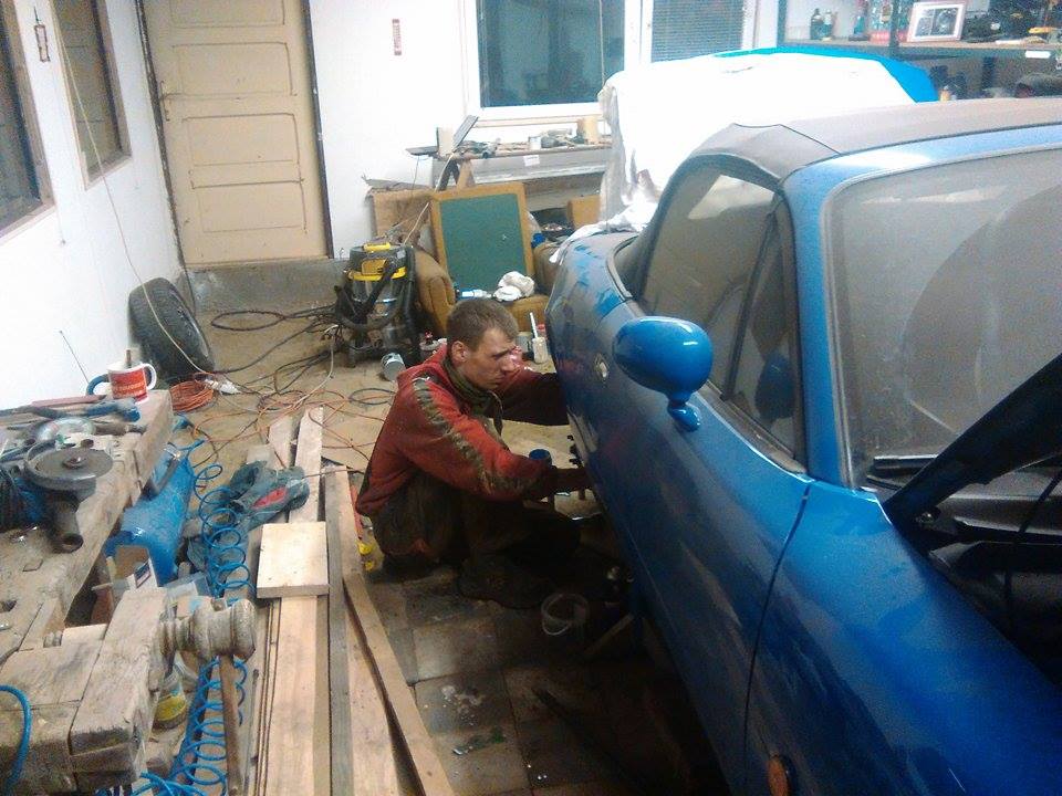

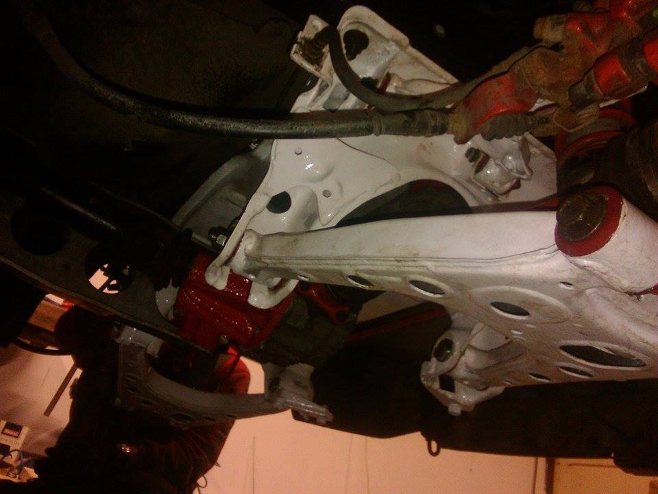

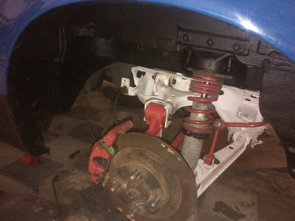

►Takže, co se událo od posledního updatu...
Totální rozborka a kontrola obou náprav, broušení, pískování, odrezování, lakování, výměna prachovek čepů, výměna excentrů a dalších serepetiček a instalace PUR siláčů shore 80. A pak nějaký hrátky s podběhama a novej olej do posilovače.
.... Je to jebačka jako prase, znovu bych to dělat nechtěl.. :D Ale výsledek stojí za to.
Ještě se musí na geo, protože nemám laserový oči. :D
Plyne z toho jedno poučení... šrouby na diffu jsou ... nenalézám slušná slova.. Takže pokud někdo z vás plánuje po 25 letech sundávat diff od PPF, tak si připravte ocelové nervy.

V podmínkách né zrovna dodělané garáže.. :D Tak prosím žádnej hate na ten bordel tam :D

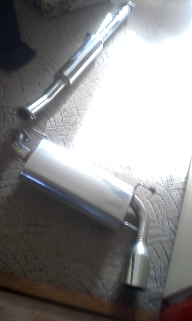

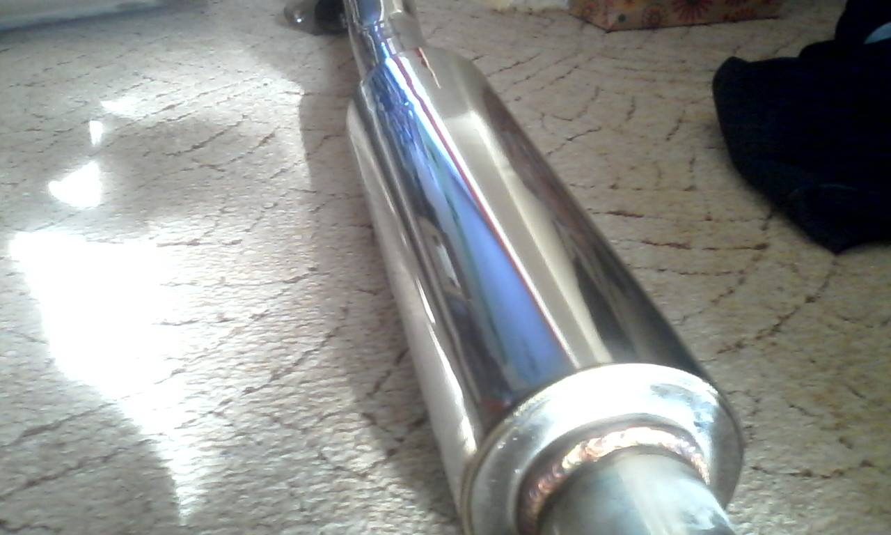

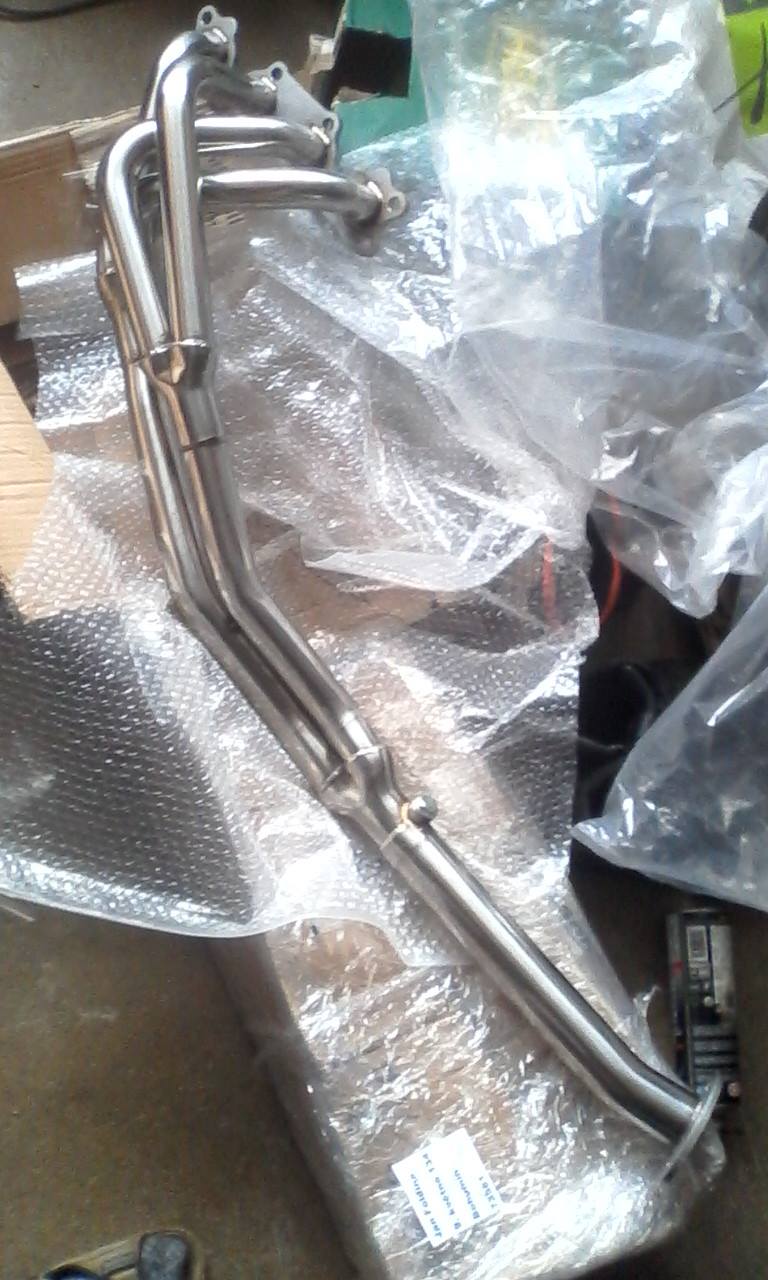

► Tak a teď budu celej nerezovej, až na katalyzátor. 8-)
Příspěvekod Winie » 09 bře 2016, 10:23
co jsou zač?
Příspěvekod Banji » 09 bře 2016, 16:43
Winie píše:co jsou zač?
Nějaký Jap Parts nebo co, mám je nepoužitý z druhé ruky za fajn prachy. Akorát se musela trochu upravit příruba, aby to sedělo.. ;)
