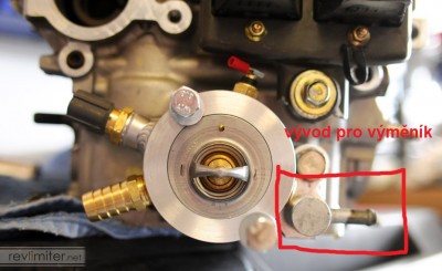

voda do výměníku voda/olej u 1,8 je přiveden z hlavy motoru (vývod je pod sací vačkou) a odvod vody z výměníku je zaveden někam k bloku škrtící klapky

A to je fotka hlavy zezadu s rozdělaným reroutem? A topení je zapojený kde na motor?
Protože třeba na stovce mám výměník zapojenej sériově za topení, takže zapnutí topení má celkem vliv na to jestli výměník chladí nebo ne.

vhml píše:A to je fotka hlavy zezadu s rozdělaným reroutem? A topení je zapojený kde na motor?
je to fotka zezadu hlavy s reroutem a vývod pro topení ten mosazný výstup vlevo z reroutu

A druhej konec topení vede kam?
A téma reroute - nemáš výkresy?
