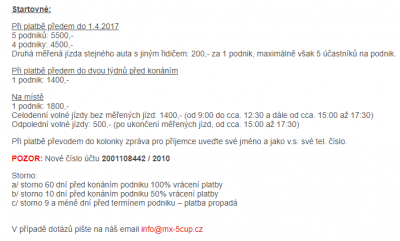

Příspěvekod TeeJay » 12 úno 2018, 22:19
buteo píše:Ahoj,
Nevím o celodenním ježdění za lepší peníze než v našem MX5-Cupu.
A to dělá kolik? Je to docela klíčová informace, tak bych očekával, že na aktuální verzi webu bude.
Situaci aspoň pro někoho zachraňuje cache Googlu, která si pamatuje ceny z loňska. Platí?

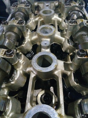

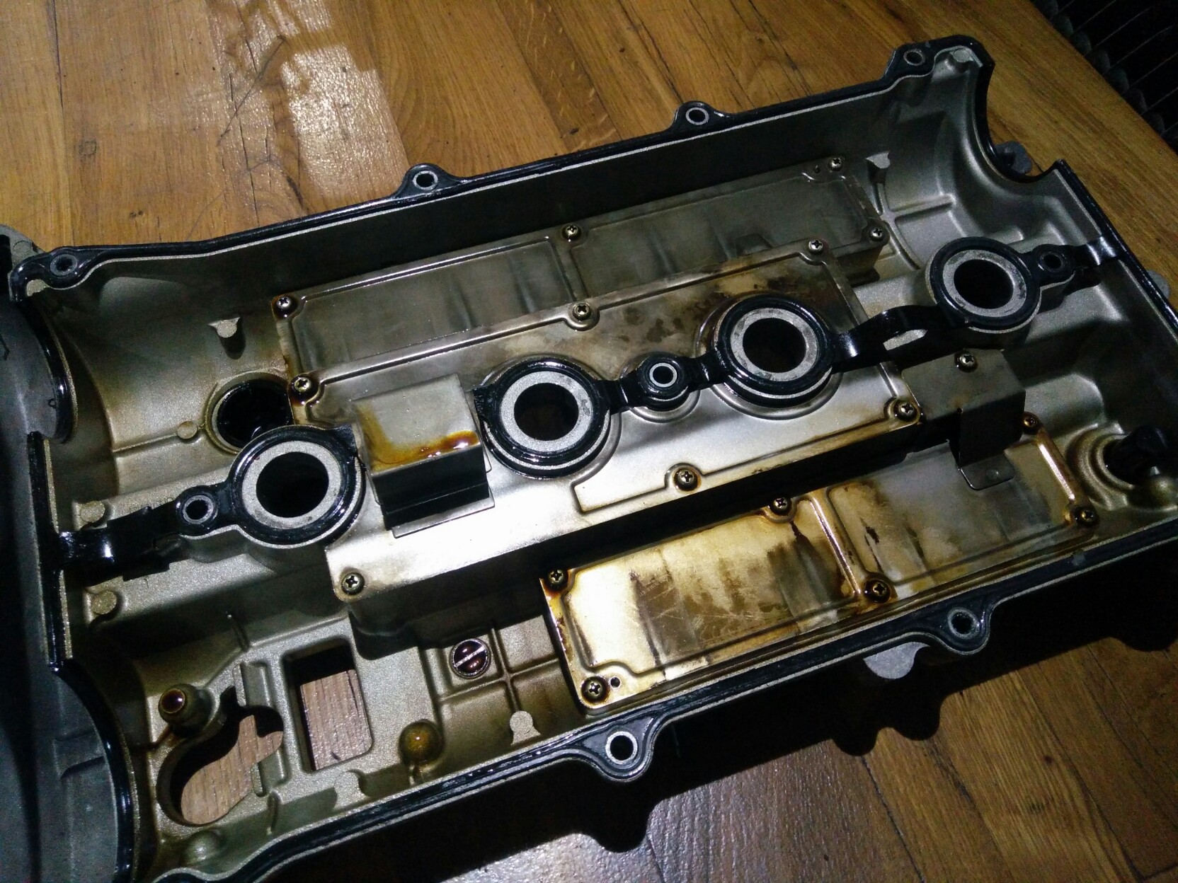

Tak zase neco malo k autu :) V nedeli jsem vyuzil chvilky volneho casu a zacal pripravovat motor na zakladni udrzbu. Behem demontaze jsem nenarazil na zadny problem (jak jsem ostatne vetsinou zvyklej...), ba naopak vse vypada hezky az na orezly blok, ale na to to nejezdi.
Dneska mi mely dorazit dily - rozvody s pumpou, tesneni, svice a jiny spotrebak, ale nekde se to zaseklo, takze unpacking az priste. To zajimavy ale stejne zacne chodit az pozdeji 8-)

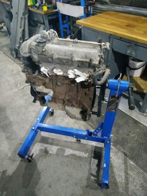

Příspěvekod Muzzy » 13 úno 2018, 14:32
Jasny, nemyslel jsem to negativne, motor celkove vypada opravdu dobre, bez vyraznych uniku oleje, bez karbobnovych usad atd...... Chvilkama me napadne s tim neco delat - osetreny a v cerny barve by to bylo hezky - ale na design nehraju :lol:

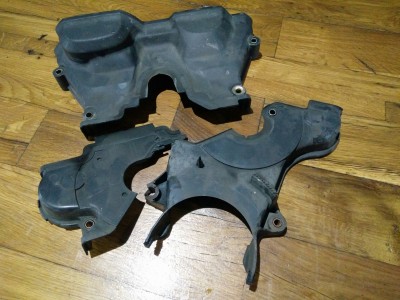

Neco malo se mi seslo - je to spis "zakladni sada" na motor a taky mi prisly civky z GSX 1000RR a zapalovaci modul. Tim padem asi budu davat k dispozici muj soucasny toyota COP setup 8-) Ted cekam, az dorazej z vyroby prepazky abych mohl udelat vanu a pak naskladat na motor i zbytek dilu. A mezitim jsem motor uklidil do "garaze" :D
Potom prijde na radu jeste reseni teploty oleje atd., ale veci jsou teprve na ceste z ciny.....
A taky bych uz mel objednat jednotku abych mohl zacit implementovat do auta, kde teda zatim truni puvodni motor......no jeste me ceka kus cesty :?
