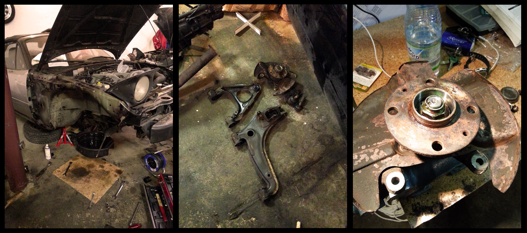

Kratičkej progres - levou stranu jsem rval za pomoci Zdeňka nadvakrát, nakonec pomocí hořáku se povedlo a dokonce mi zůstal jeden čep :) teď ještě vydolovat ramena z těhlice - nějaká rada? :?

Příspěvekod buteo » 16 led 2014, 00:14
Spodní kloub ti ve spodním ramenu drží ještě jeden šroub shora vedle oka pro tlumič.
Kuláče od těhlice:
buď stahovák (lepší), nebo dvě kladiva a úder na oko těhlice až kužel odskočí.

Příspěvekod PavelS » 16 led 2014, 00:43
jj, vím to teoreticky - sem zvědavej na praxi a i na nějaký nápady - každopádně díky ;)

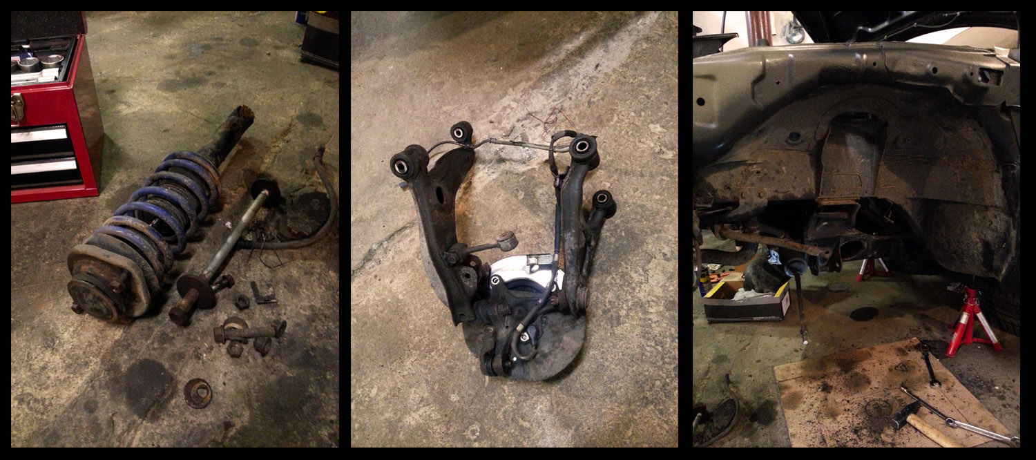

Příspěvekod PavelS » 16 led 2014, 22:37
Dneska jsem zamakal na pravý straně...a nic nezničil! :) :) Demontována a rozebraná - jsem šťastnej, že jsem nezničil horní rameno...:

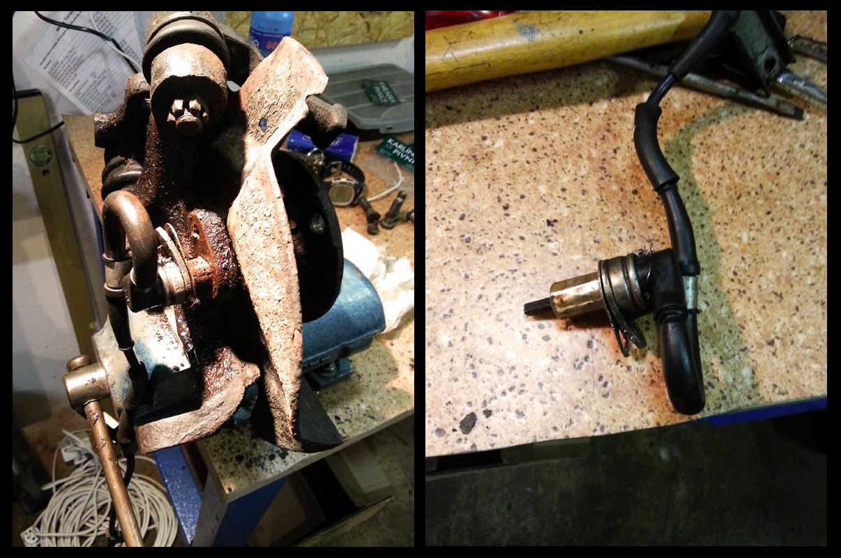

...a ani senzor ABS:

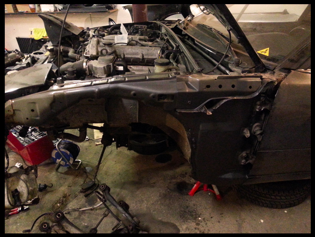

ještě náhled na už skoro úplně opravenou levou stranu předku...:
Pokračování po pracovním víkendu - musim v tom kluky nechat a něco dělat v práci pro změnu :) Opravdu se těšim na demontáž ložiska... :D

Paráda! Dělám teď taky podvozek a přední čidla ABS nejdou vůbec ven. Nemáš nějakej trik jak na ně?

Re: PavelS do třetice - ´95 NA projekt :-)
Příspěvekod PavelS » 17 led 2014, 06:55
Celej problém je, že to tělo co je v tehlici je slabej plíšek, nejdřív jsem odvrtal ten šroub, pak odrazil plech kterým je pod šroubem (je vidět jak je ohnutý) a pak jsem to opatrně postupně vytahoval-kombinace páky, klepání a jemnýho vyvyklavání...za půl hodiny byl venku :-)
