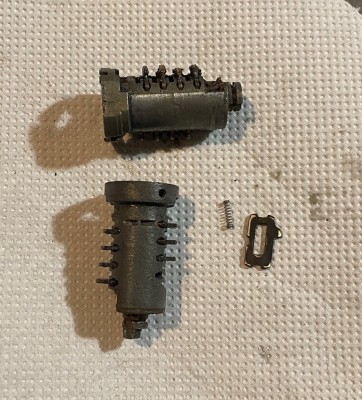

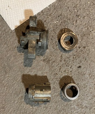

inak vcera malicky pokrok, podarilo sa zbavit vyvaklanych NA zamkov - vymenene vlozky zamkov z NBfl do NA kluciek + zapadka dveri tiez z NBfl a upravene mechanizmy, aby sa spolu kamaratili, kedze NA a NB zapadky su mechanicky trochu ine; tiahla maju rozne dlzky a polohy

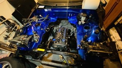

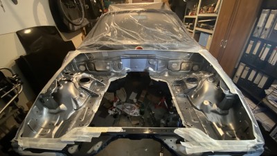

step 1: vytrhaj vsetko z motoraku, or, vytrhaj vsetko z celej kasne (optional).
step 2: vycisti motorak
step 3: vybrus motorak
step 4: vycisti motorak znova
step 5: Magnum Big Silver podklad :o :shock:
skoda ze nemam zvaracku, bola idealna prilezitost na nejaky ten jemny stich welding
Re: Robo96 N̶B̶f̶l̶ ̶1̶.̶6̶ ̶1̶.̶8̶ NAfl 1.6
Příspěvekod Robo96 » 27 říj 2021, 09:14
step 6: profit??

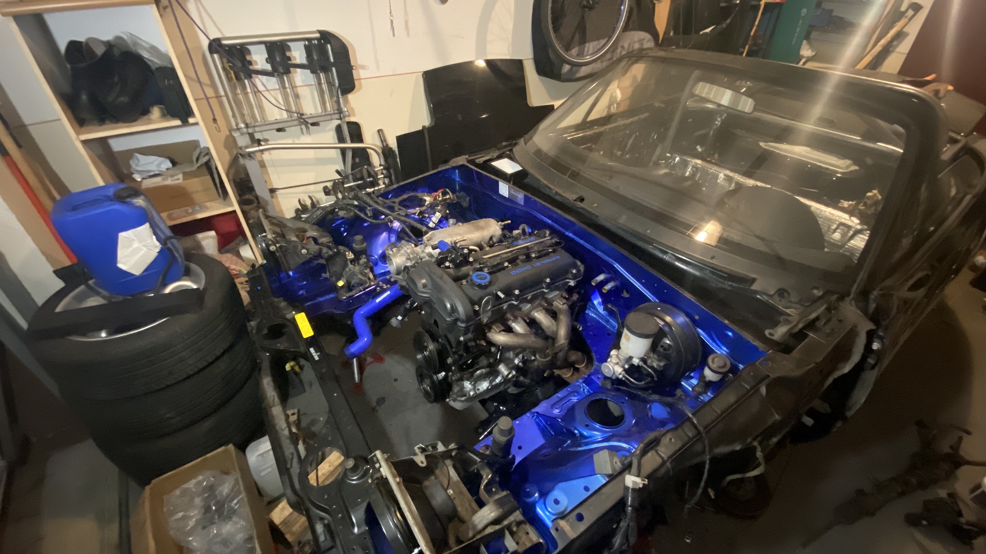

motor je tiez na napravnici, koli vibraciam v chladnom pocasi som vyhodil Duraflex silace a dal gumove z ILka, este ostava vymenit zadne guferko, nahodit zvody, spojku a prevodovku a moze ist do kasne, potom mozem skusit nejako tu kabelaz ocesat.

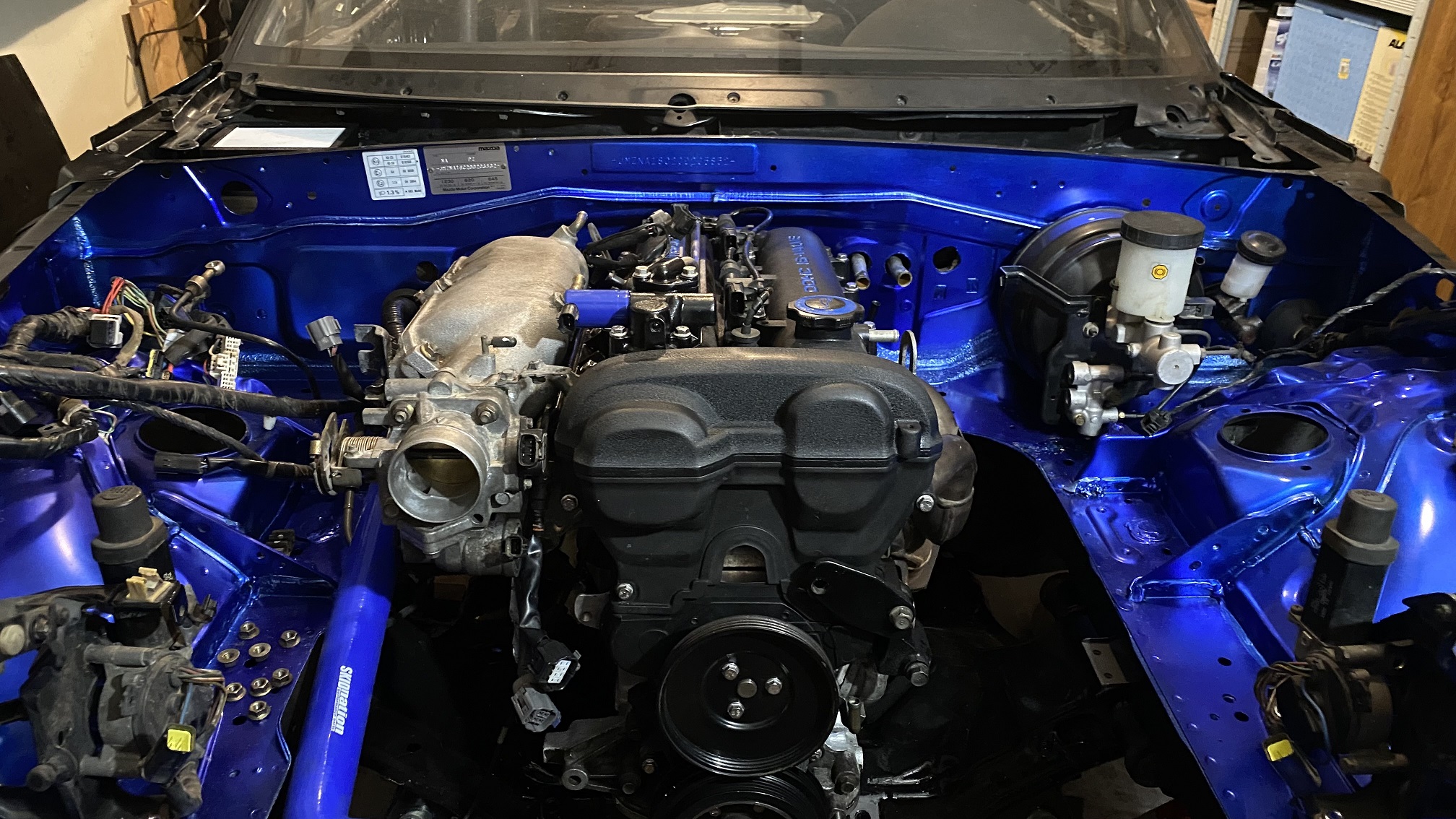

Příspěvekod Robo96 » 19 lis 2021, 10:06
so, motor is in.. podarilo sa nic neposkrabat a neznicit takze asi uspech. teraz navesat tie ostatne veci a nejako tu kabelaz upratat.
