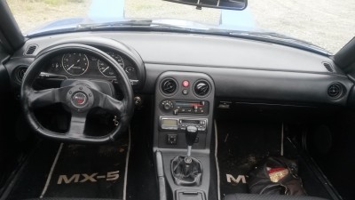

Jo a ještě jedna mini ptákovina. Nahodil jsem nástavec pod hlavici řadičky,má 2 palce = 5 cm. Jeto jen ze srandy - lí bí semi jak je vytažená vejš. A to delší řazení mi zatím nevadí, je to takovej oldschool pocit :). Mnozí mě zato možná odsoudí, ale vem to čert. Až mě omrzí, zkusim tam fláknout short shifter a bude.

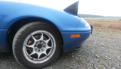

Tak přikládám alespoň něco málo z mobilu.
EDIT: souhlasím,že kola by zasloužily nějakou péči,ale není prostor zatím. Až doladím auto, budu ladit vzhled.Hawk :)
