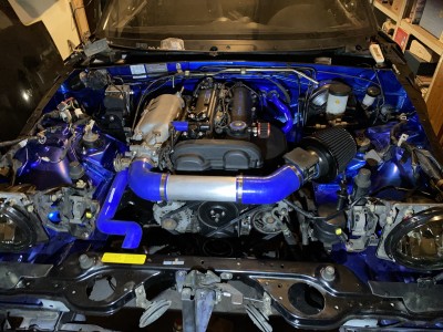

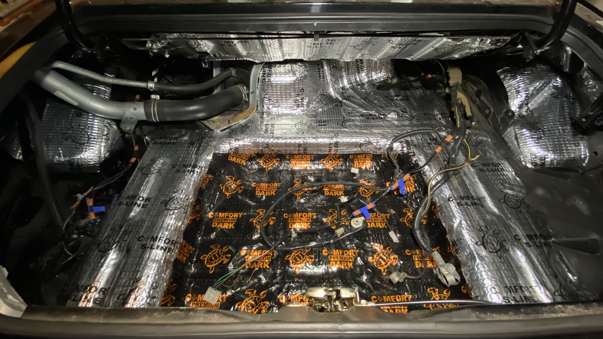

mno, dokoncil som interier, dolepil tlmenie na zadny parcel shelf, teraz uz to caka nez bude ram vo farbe. na odporucania som oblepil aj kufor.

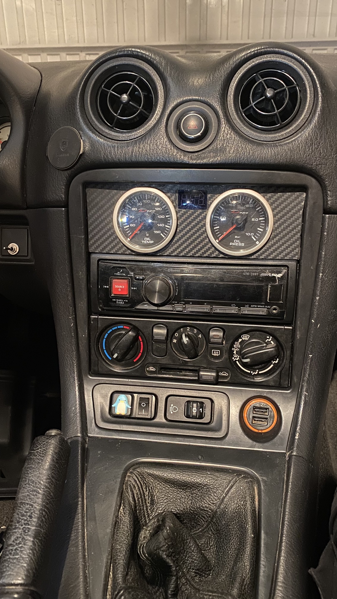

docasne sa nastahovali naspat aj radio s kolotocarskymi budikmi, aby som mal udaje z motora prvych par jazd ci je vsetko ako ma byt.
nahodene predne vyztuhy od Duskyho, sadli jak rit na serbel, asi nemam pokrivenu kasnu, to je pozitivne a na skusku som nahodil sanie aby som videl ako je to s priestorom a vysledok je ze celkom fajn. ostava uz len rozhodnut ci riesit nejako privod vzduchu alebo to nehat a riesit az neskor ked budu ITBs

Pokud k tomu filtru nedotáhneš vzduch a neuděláš pořádný odstínění, tak jsi měl radši nechat origo box ;)

Příspěvekod Robo96 » 09 pro 2021, 10:59
jo, tieto veci mam preskumane a premerane z NBfl, viem co a ako :) pruser je, ze v NBfl bola cez kasnu prechodka popri nosniku, dala sa 10 trubka dotiahnut az na filter. U NAcka to musim vymysliet inak a zladit to s naraznikom od Andreja, ktory ma naduchy, ale to az na koniec. Asi vymenim aj ten filter, lebo je monstrozne velky.

Robo96 píše:jo, tieto veci mam preskumane a premerane z NBfl, viem co a ako :) pruser je, ze v NBfl bola cez kasnu prechodka popri nosniku, dala sa 10 trubka dotiahnut az na filter. U NAcka to musim vymysliet inak a zladit to s naraznikom od Andreja, ktory ma naduchy, ale to az na koniec. Asi vymenim aj ten filter, lebo je monstrozne velky.
Pošli tam vzduch přes TSI + nádech v krytu světla a máš to vyřešený. Na tahání vzduchu tam fakt není moc prostor.
