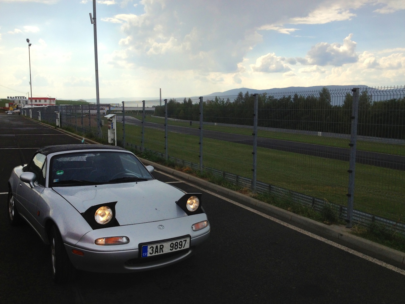

Tak jsem se jel konečně podívat do Mostu mezi velký kluky. Bavilo mě to. Absence výkonu mi vadila paradoxně méně, než na okruzích typu Mýto/Písek. Horší to tam je s měkkým podvozkem... přitvrdíme.

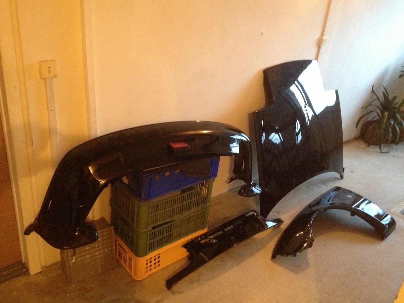

No a byl jsem si dneska koupit nějaké ty díly na případný tuzing. Vždycky jsem chtěl černou kapotu na stříbrném autě, ale zjistil jsem to až dnes. Zadní nárazník na bumpercut. A k černému uřízlému nárazníku přece nemůže jít stříbrný panel pod spz... Levý přední blatník půjde do barvy. Asi přecijen budu chtít, aby to trochu vypadalo a nedělal jsem komunitě ostudu.
