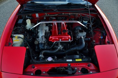

Ďakujem všetkým za chválu aj keď ja mám čim viac zmiešanejšie pocity
Čo hovorite na tú teplotu oleja a chladiacej kvapaliny? Podľa mna olej je studený a voda priliž horuca (120°C) a všetko OK nechápem... výmenik tepla olej-voda nemám ako som planoval nezmestil sa už proste a na reroute sa chystám

Příspěvekod hroche » 30 dub 2015, 09:52
PeterS píše:Ďakujem všetkým za chválu aj keď ja mám čim viac zmiešanejšie pocity
ahoj já jsem výměník voda olej instaloval. Použij jsem ten co se dává na 1,8čky a musel jsem vyhodit vzpěru co podpírá sání. musel bych se podívat kolik tam je místa zda by se tam vešel i ten mezikus na měření

Příspěvekod PeterS » 23 črc 2015, 13:37
Zdar trošku to tu oživím :D no najväčšia novinka som polovičný Jihomoravák :) presťahoval som sa do Brna.
K Miate ale :arrow: teplota vody je normále takže pre všetkých info teplota vody idúcej z hlavy do radiatora kúrenia je 120°C až 126°C stupňov viac som nezaznamenal olej sa pri nepreplňovanom motore a bez použitia výmeniku tepla drží v rozmedzi 60 max 80°C som mal v kolóne pri jazde a vyšších otáčkach klesá.
No ďalej spotrebu si držím v rozmedzi 6,5-8L ... vymenil som zapl.káble za NGK blue, nastavil predzápal na 14°BTDC motor ide lahšie do otáčok jednoznačne :) a aj výfuck zmenil tón, urobil som dutiny vystriekal voskom proti hrdzy (rozobral komplet interier) a zistil že moja Miata neni vôbec hrdzavá a aj prahy a lemy z vnútra úplne krásne ako v 90-tom :D , čaká ma výmena diffu kvoli volnejšiemu uloženiu na silentbloch, niečo musím poriešiť so saním, podarilo sa mi totálne zjazdiť za jeden rok nové Micheliny (vyrobené 1114), inak všetko OK len si jazdíme a drobné veci riešime za jazdy ;)
