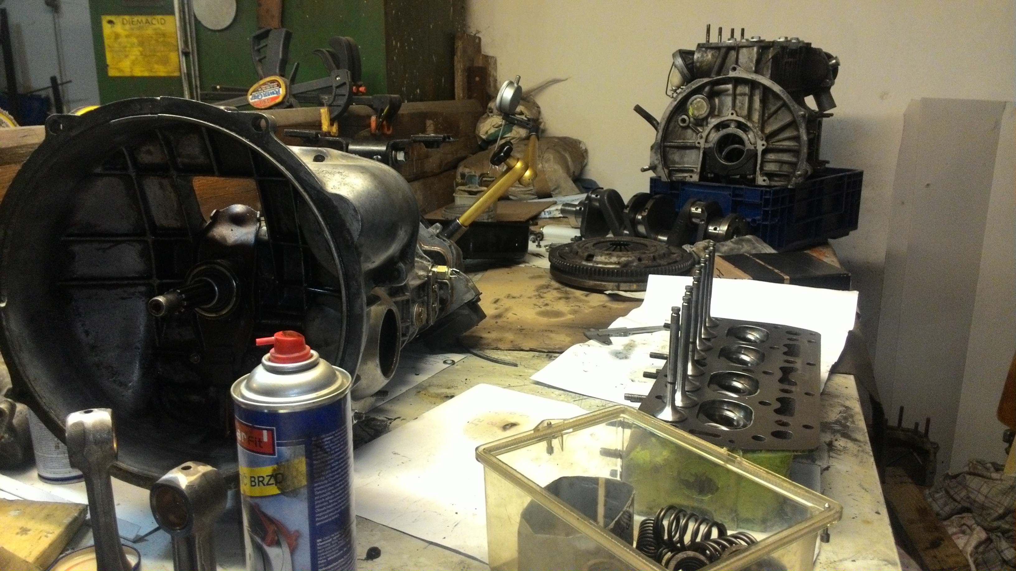

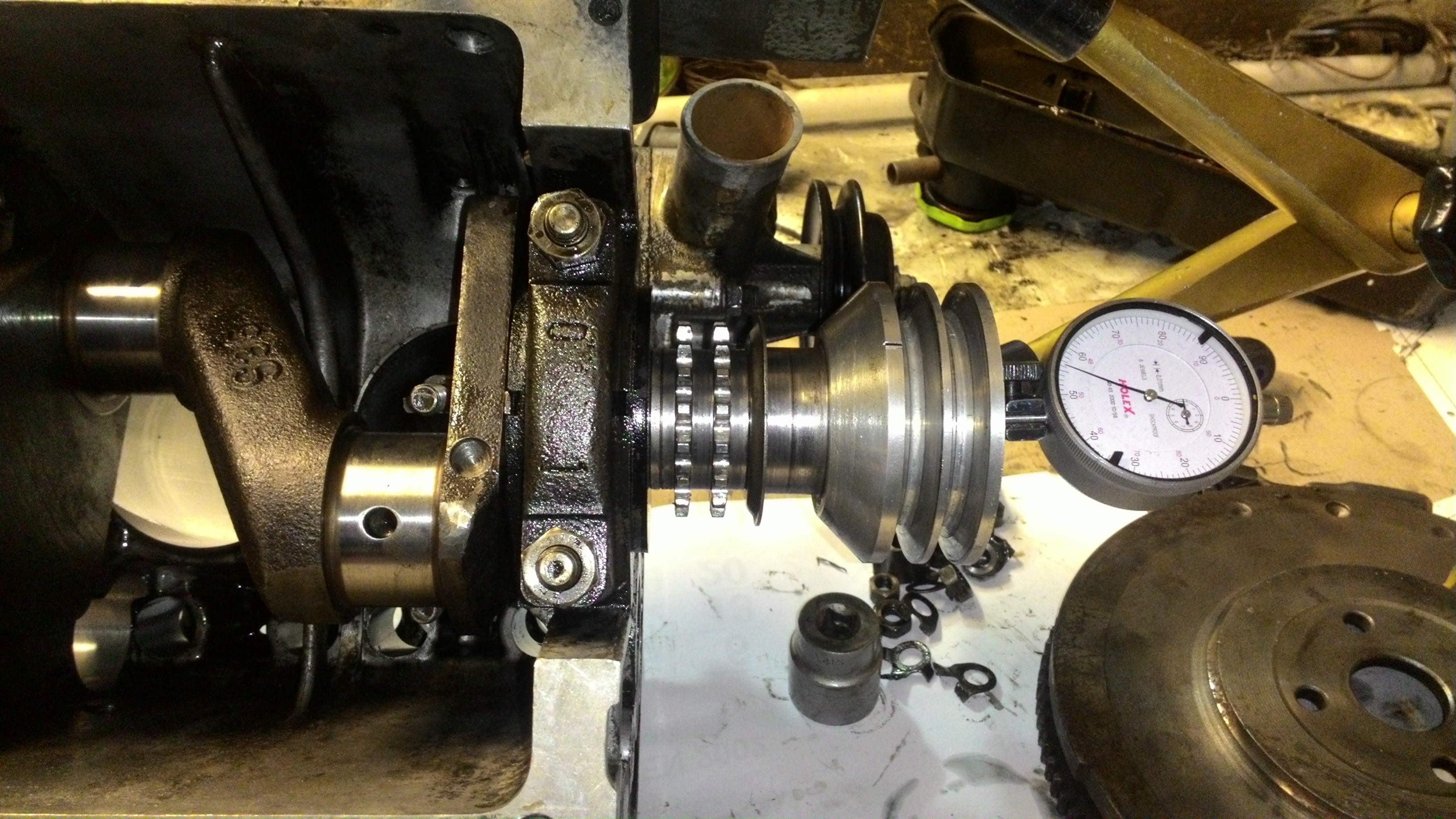

Ač nejbližší závody máme za dva týdny s Mazdou, kde chci ještě stihnout kompletní GO podvozku, tak prioritu zatím má škodovka. S tou jedeme za měsíc třídenní rally a ta už vůbec nevypadá, že by se měla stihnout dodělat :-) Převodovku jsem dodělal o víkendu, ale staronový motor mám různě po dílech všude možně :-) Noci budou dlouhé :-)

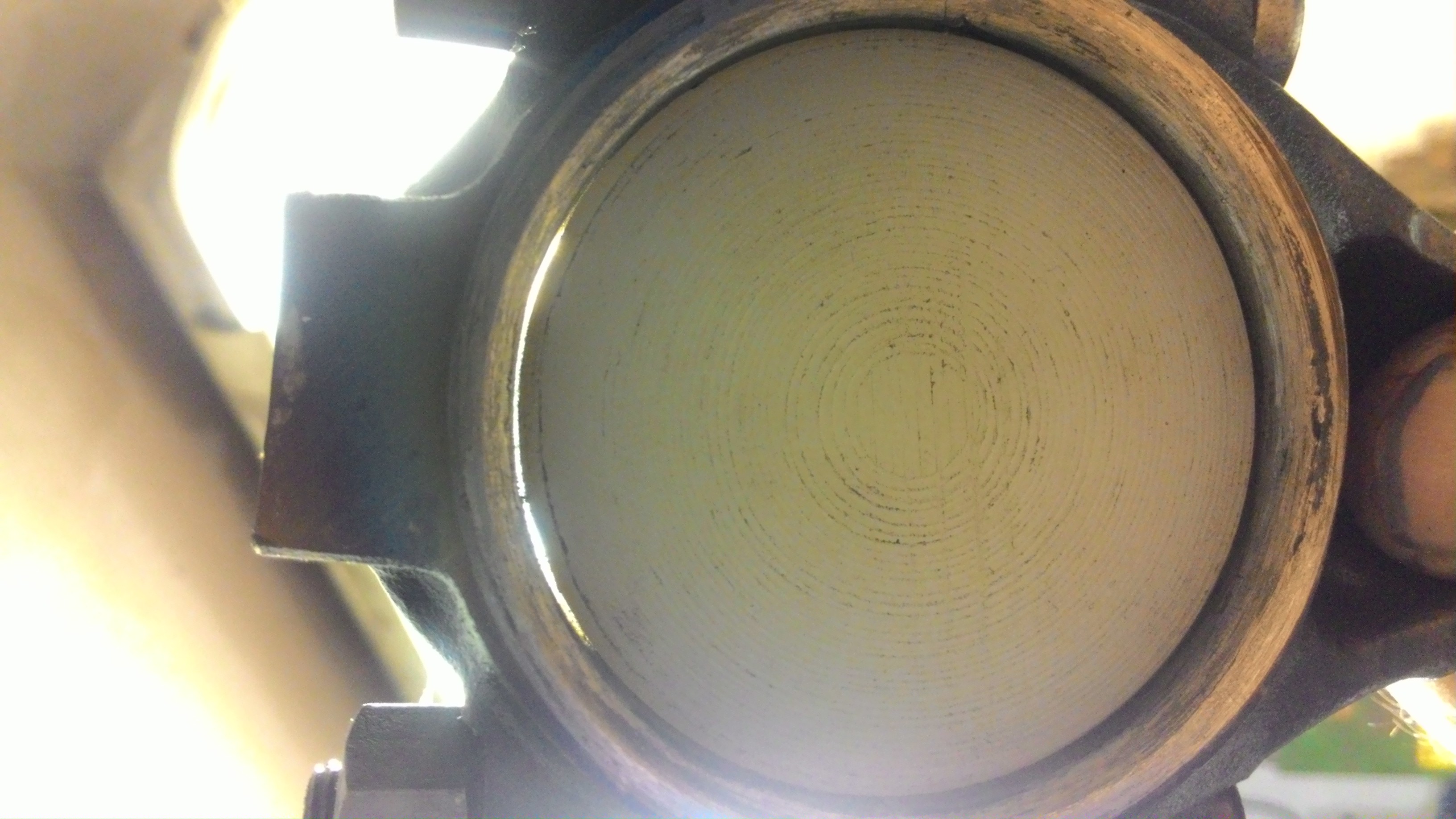

... a vy rozumíte Trabantům? Říkají, že jsem odborník. Pamatujte! Chybama se člověk učí... :-)
Každopádně prototypový ojnice s radiálním tlumením se během loňské sézony neosvědčily. Vracíme se ke klasice, podle všech výpočtů to vyjde o dost levnějš :-)

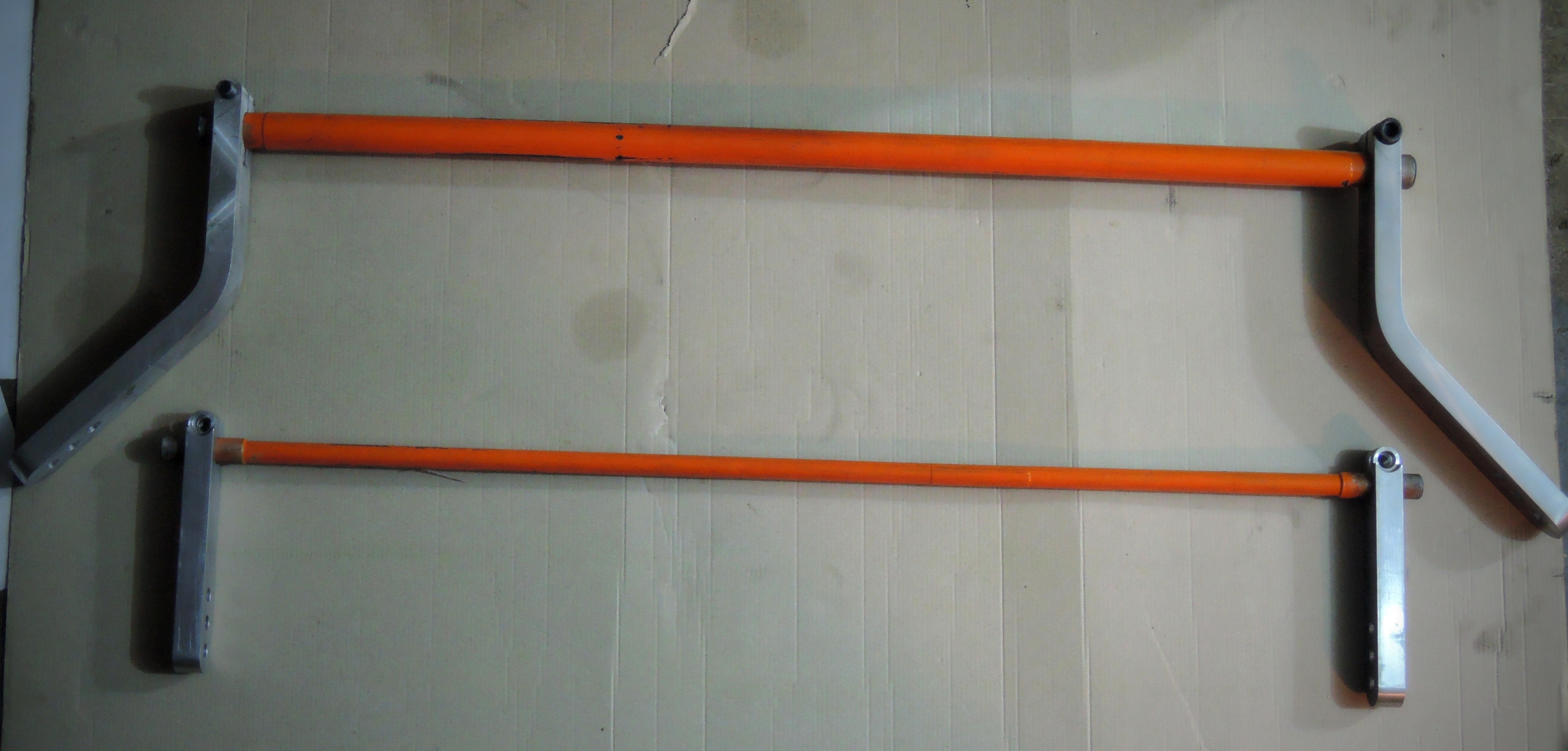

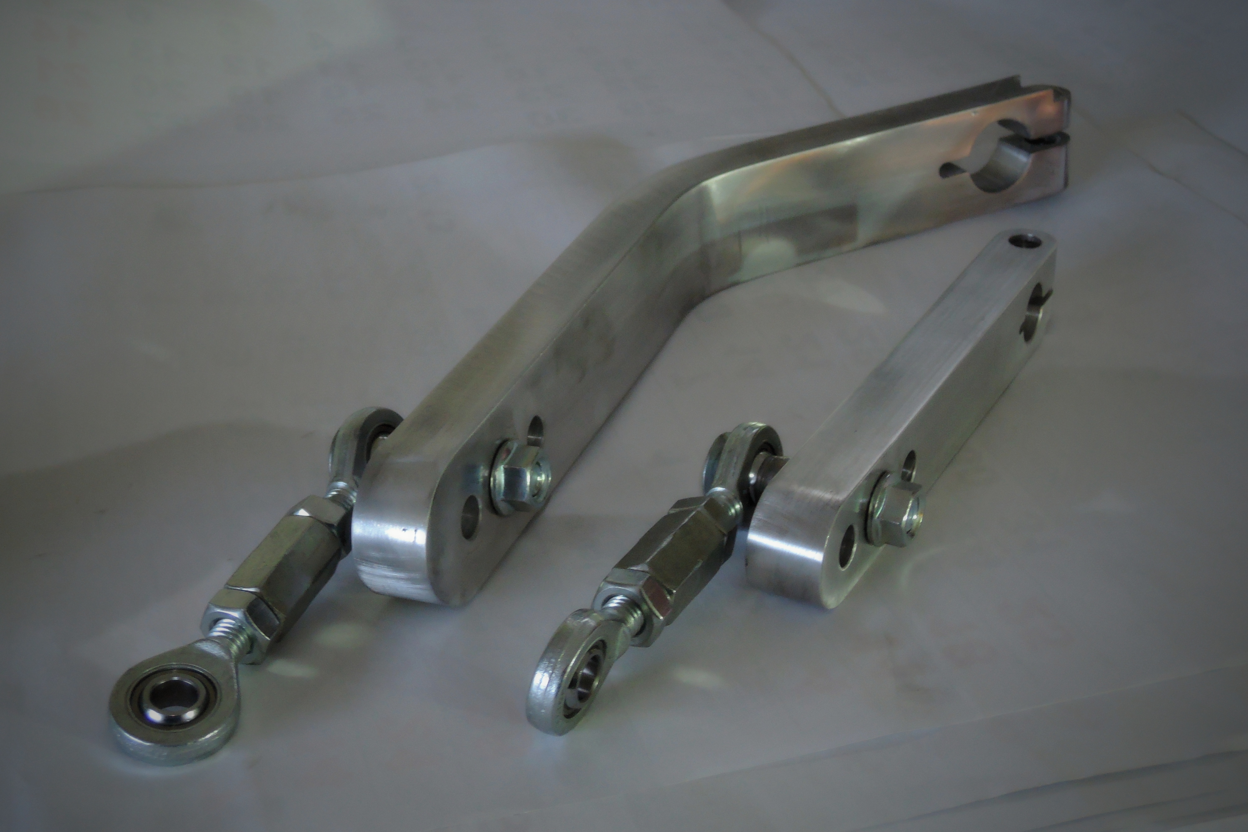

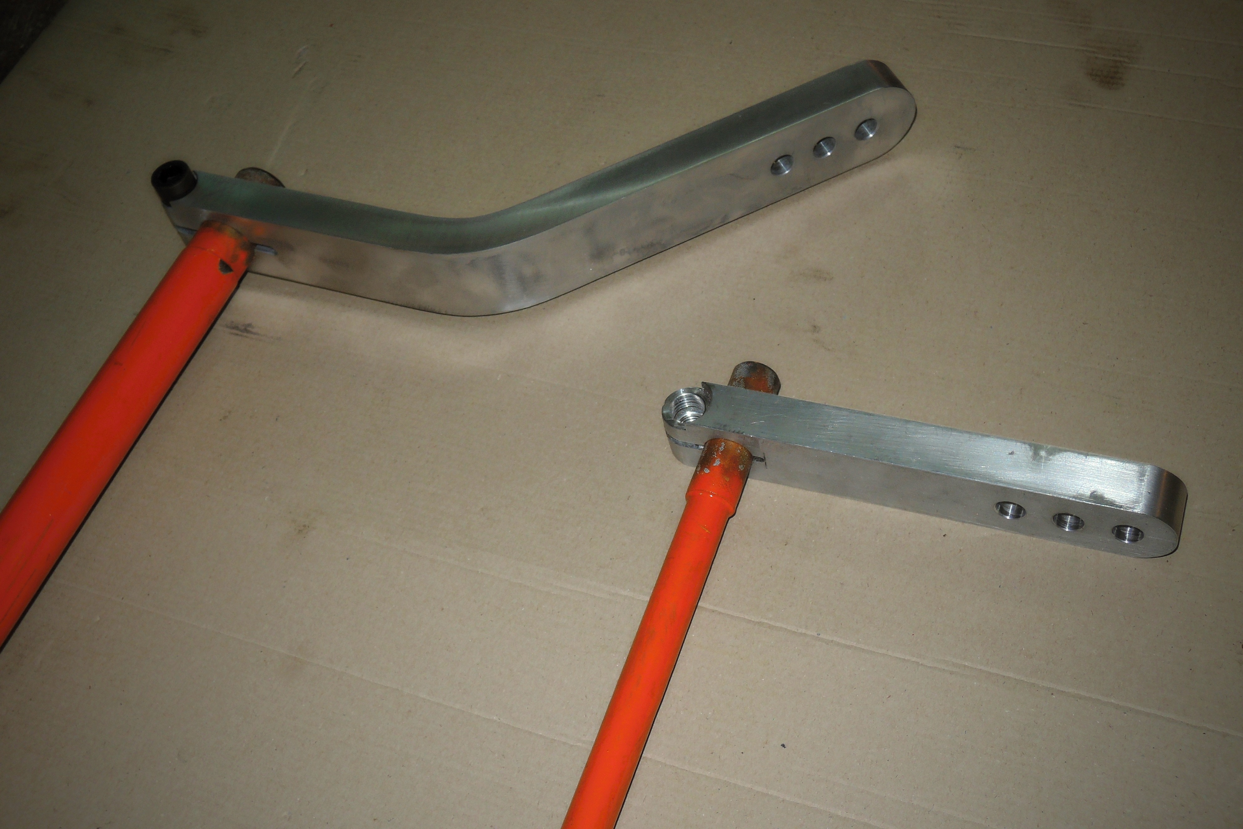

Výroba stabíků na Mazdu se konečně nějak uchýlila do konce. Jen dokoupit spojovák a může to na auto. Někdy v květnu po náležitým otestování budou k dispozici i na prodej ( včetně spousty dalších věcí jako výztuhy, rozpěry, atd. Plánů je dost. ) Přední jsem si zvolil průměr 27mm, zadní 16mm. Na přání bude možno vyrobit jakýkoliv průměr až do 30mm vepředu a 20mm vzadu ( pro vrchaře, okruháře i čistě na slalomy atd. ). Konstrukce je udělaná ,,stavebnicově", takže do jedněch hliníkových ramen půjde vždy vložit jakýkoliv průměr stabilizátoru pro možnost ladění. Pokud už někdo máte předběžnej zájem, kdyžtak mě kontaktujte. Stabíky jsou na podvozku Mazdy slabý místo a jejich přitvrzení hodně pomůže jízdním vlastnostem.

Pěkná práce. Mechanice nerozumím, ale nemůže tam dajít k protočení?

Příspěvekod vhml » 16 bře 2016, 08:36
Může, nemělo by. To odhalí první testy, ale podle výpočtů to vydrží.

Příspěvekod Winie » 16 bře 2016, 09:54
vypadají parádně. Dej pak vědět jak dopadlo testování. Kdybys uvažoval o výrobě tak bychom asi měli zájem :)

Příspěvekod vhml » 16 bře 2016, 10:21
Po odladění výroba určitě bude. Protože kupovaný stabíky jsou dost předražený, tady to vychází pomalu na polovinu, což si myslím je super.

Příspěvekod PavelS » 16 bře 2016, 16:04
Jak jsem psal na FB, nemůžu si pomoct, ale tohle bych si asi nekoupil - hliník mi přijde jako nevhodnej materiál na stabilizátory...
