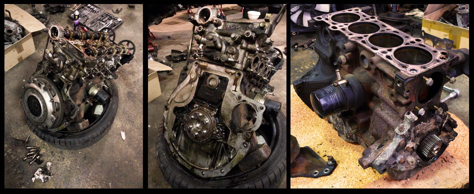

Tak po delší době menší progres na autě - no, ne až tak na autě - ale na BPčku :) Přes náš druhej "projekt" zvanej ---- nebyl na vlastní auta moc čas, tak teď to napravuju... :D
BPčko sem si dovezl vcelku s převodovkou, neměli jsme to v tý době kam dát (stěhování proběhlo v jeden termín v podstatě), tak mi ležel do teď na gumě z Golfa - nejdřív jsem ho odlehčil o vše na hlavě a pak se Zedovou pomocí naklonil abych se dostal k převodovce. Tu jsme sundali, odložili bokem a já pokračoval na motoru... Odstrojil sem komplet periferie, v nejbližších dnech blok pověsim do polohovatelnýho držáku aby se na něm dalo pracovat.
Zatím teda jen jedna fotka aby to tu neumíralo :)

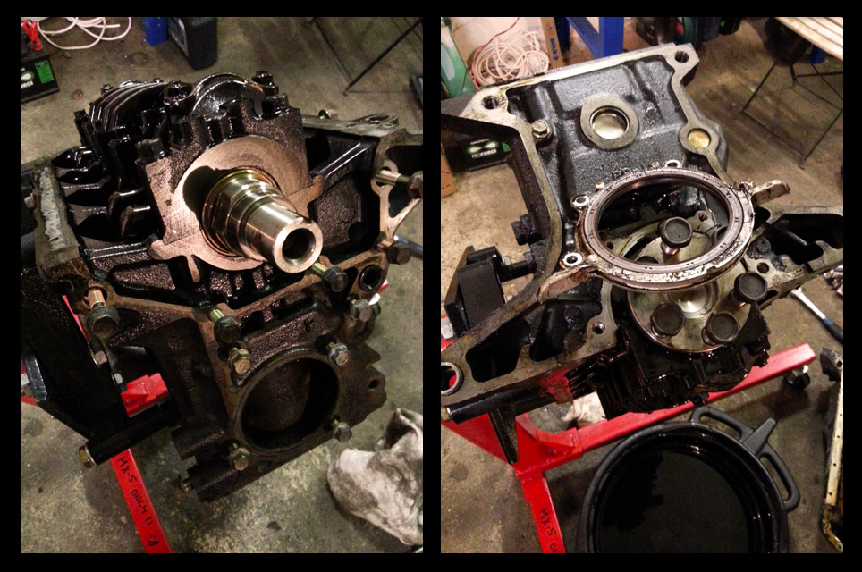

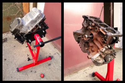

Příspěvekod PavelS » 12 úno 2014, 15:35
Tak včera se mi konečně podařilo uchytit motor do standu - koupil správný šrouby, vypustil ten pseudoolej co zbyl v motoru a jal se rozebírat :twisted: Nejdřív sem teda vyzkoušel jak půjde očistit ten bordel z bloku/vany - půjde to v pohodě 8-)
Pak už proběhla rozborka - zatim jsem narazil jen na obě gufera na výměnu, nic horšího mě zatim nepřekvapilo :)
