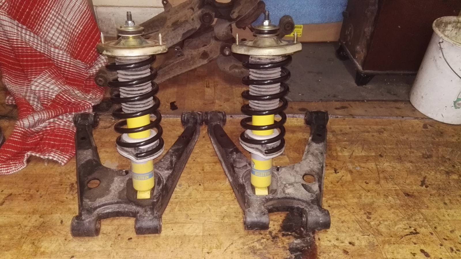

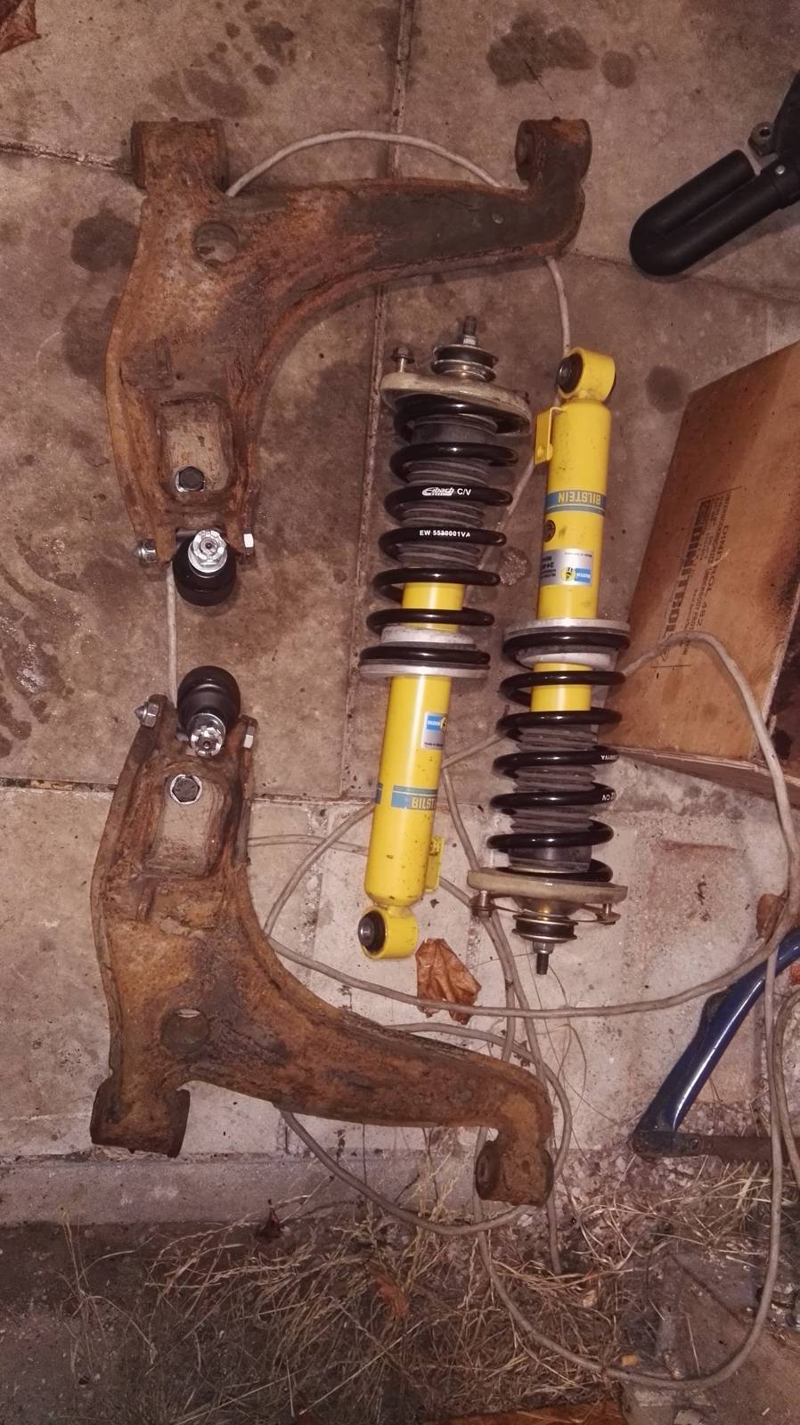

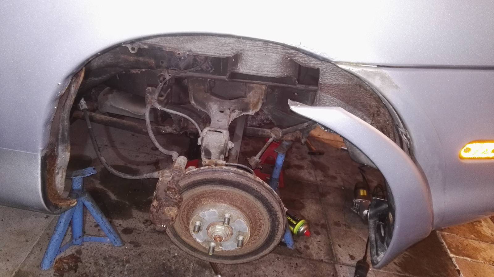

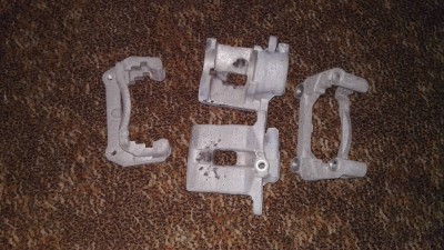

Do sportivy jsem namontil zatím přední tlumiče B8 s Eibach pružinama, rozhodil přední brzdy, třmeny s držákama jsou teď v zinkovně. Auto otočil a pustil jsem se do výměny zadních tlumičů. Sice 1.6 přišla o B8, ale sportive podvozek myslim taky nebude zlej ;) Kolem plastovejch kusů v podbězích nenápadně vykukuje rez, tak jsem na levé straně plasty sundal a je to děravý. To auto je zespodu vůbec celý okyslý, patrně dobu stálo a to, že někdo poměrně důkladně spodek nastříkal umrdolem, ale bez předchozího odstranění koroze, to tomu vůbec nepomohlo... Ale to se všechno dá do kupy. Stav zadních podběhů mě dovedl k závěru auto zatím nepřihlašovat, s m8rinkem jsme dohodli termín, kdy uděláme nosníky a mám v plánu se dohodnout s klempířem v Jičíně, aby auto hned po nosníkách šlo na opravu zadních lemů a podběhů. Při nosníkách mam v plánu namontovat zrepasovanou přední nápravu, po lemech chci vyhodit zadní nápravu, udělat ošetření podlahy a zadní části kastle a namontovat taky zrepasovanou nápravu. Plánů dost, tak uvdíme, co na to finance a čas. Naštěstí mě nic netlačí, na ježdění si ještě nechám 1.6, tak bude čas vše kvalitně dát dohromady ;)

Příspěvekod PavelS » 17 úno 2017, 21:12
Tak tam bude hodně děravo :( vítej do klubu :))
Tohle "ošetření podvozku" už jsem viděl několikrát (dokonce i s tlumičema a pružinama apod) a vždycky to ve mě hřímá když to vidim... Kterej debil tohle může udělat? Myslím teda jinej než ten, kdo chce napálit kupce...

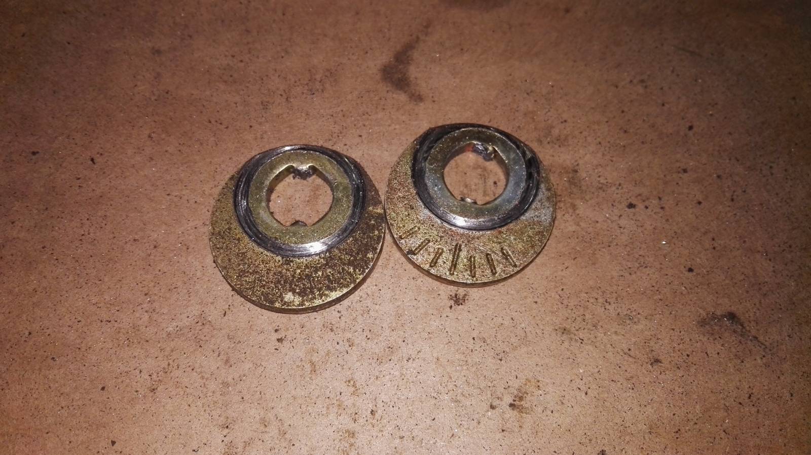

Jinak mam připravený ramena do sportivy s Bilsteinama a Eibach pružinama, a po přečtení Muzzyho vlákna jsem sám zvědav, jestli to bude fungovat.. Brzdiče jsou připravený na natření a složení. A poslední fotka je, jak vypadaj podložky z IL excentrů po jednom roce. Špatná montáž a nebo spíš bláto materiál?

Příspěvekod vhml » 22 úno 2017, 09:06
Hele podložky bych tu (asi) našel nový, silný. Popř už mám od hrocheho zámky, ale budu to měnit kdovíkdy.

Příspěvekod Dejvid » 22 úno 2017, 17:13
vhml: díky, já mam celkem zásobu různejch starejch excentrů, tak z toho vždycky něco slušnýho vyberu ;) a teď to dávám na sportivu jen aby auto bylo na kolech a dalo se přesouvat, nápravu budu repasovat a pak dám nový excentry ;)

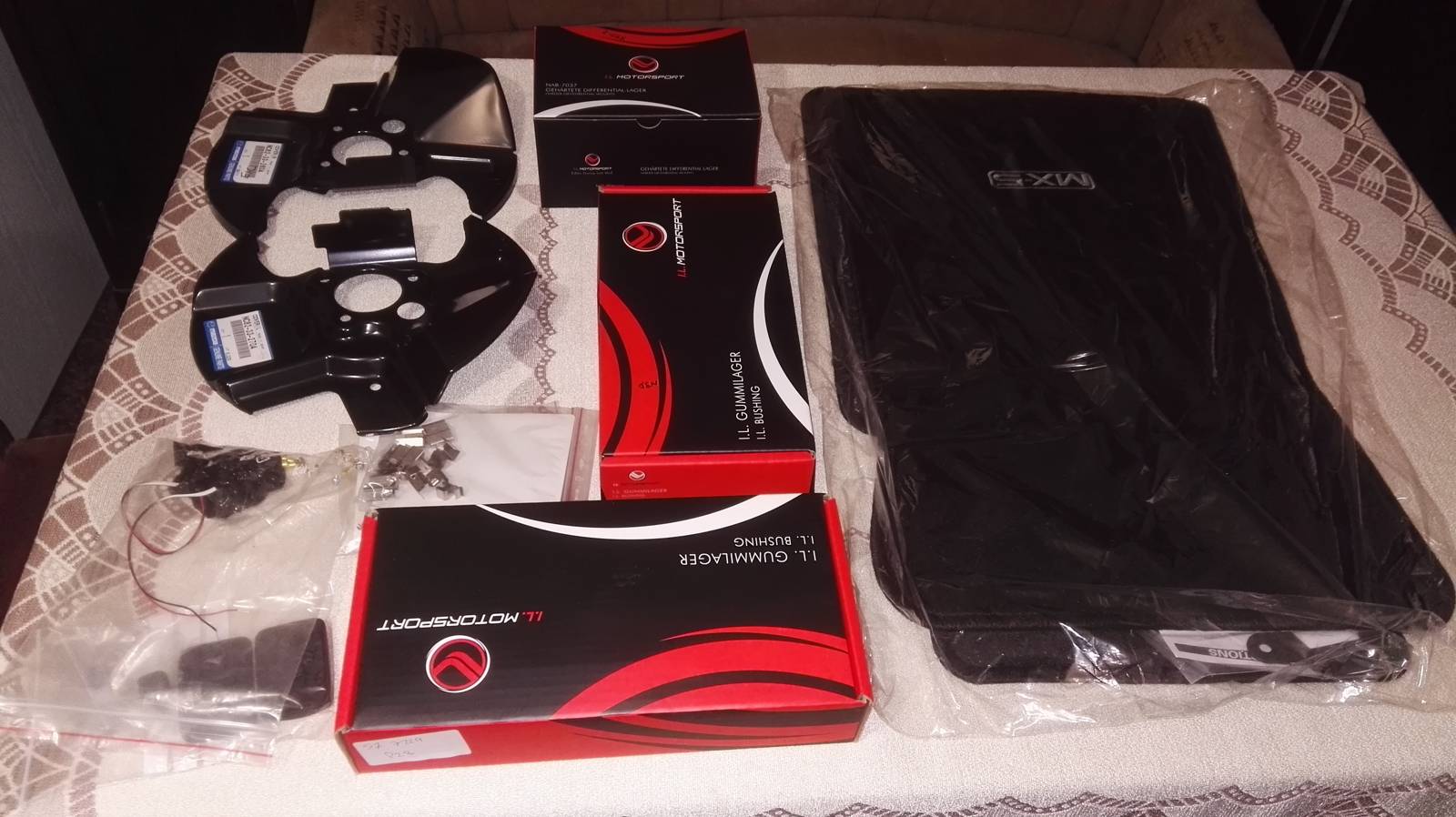

Příspěvekod Dejvid » 23 úno 2017, 23:56

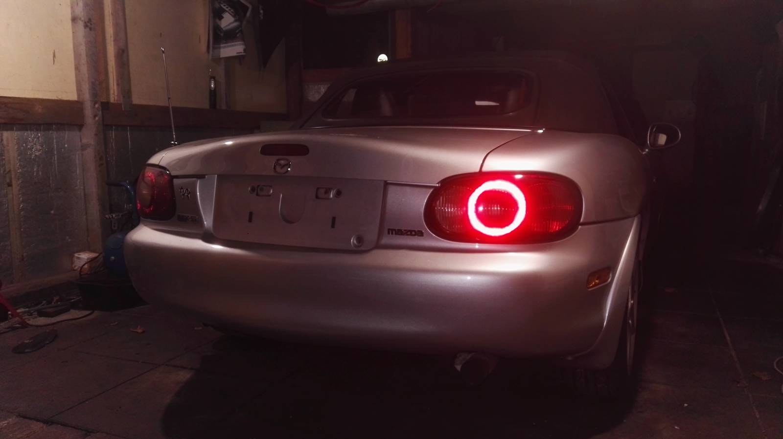

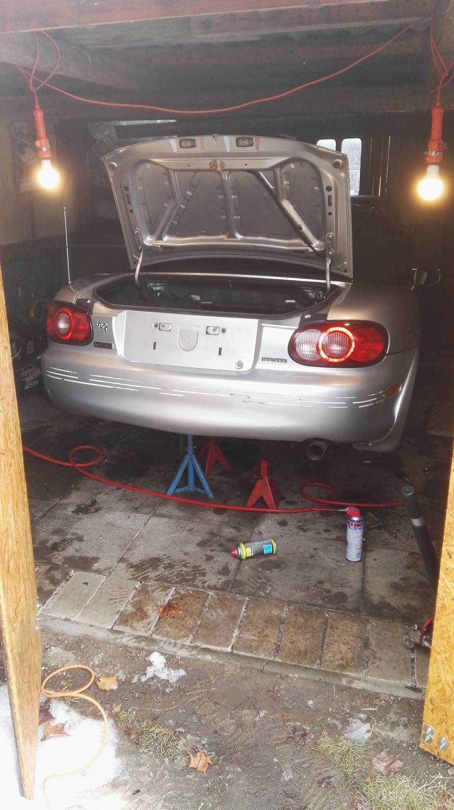

Vánoce jsou tady, Vááánoce jsou tady.. Sportiva dnes měla Vánoce, přišel Cybulák v epesní barvě, kontrolka na olej a taky balík z Anglie, zbylý IL silentbloky na nápravy, IL silenty na diff, štíty brzd, koberce a pár dalších drobností... ;) Jinak jsem včera dal auto na kola, odstranil oboustranku ze zadního nárazníku (myslim, že bude stačit přeleštit) a dneska jsem odstranil oboustranku z předního nárazníku, ten už byl lakovanej a tak absence lišty je výrazně vidět, tak až se budou lakovat lemy a prední blatníky, tak se vezme i nárazník... ;)

Mám takový tušení, že někomu už loni padly moje kobrečky do oka :D
