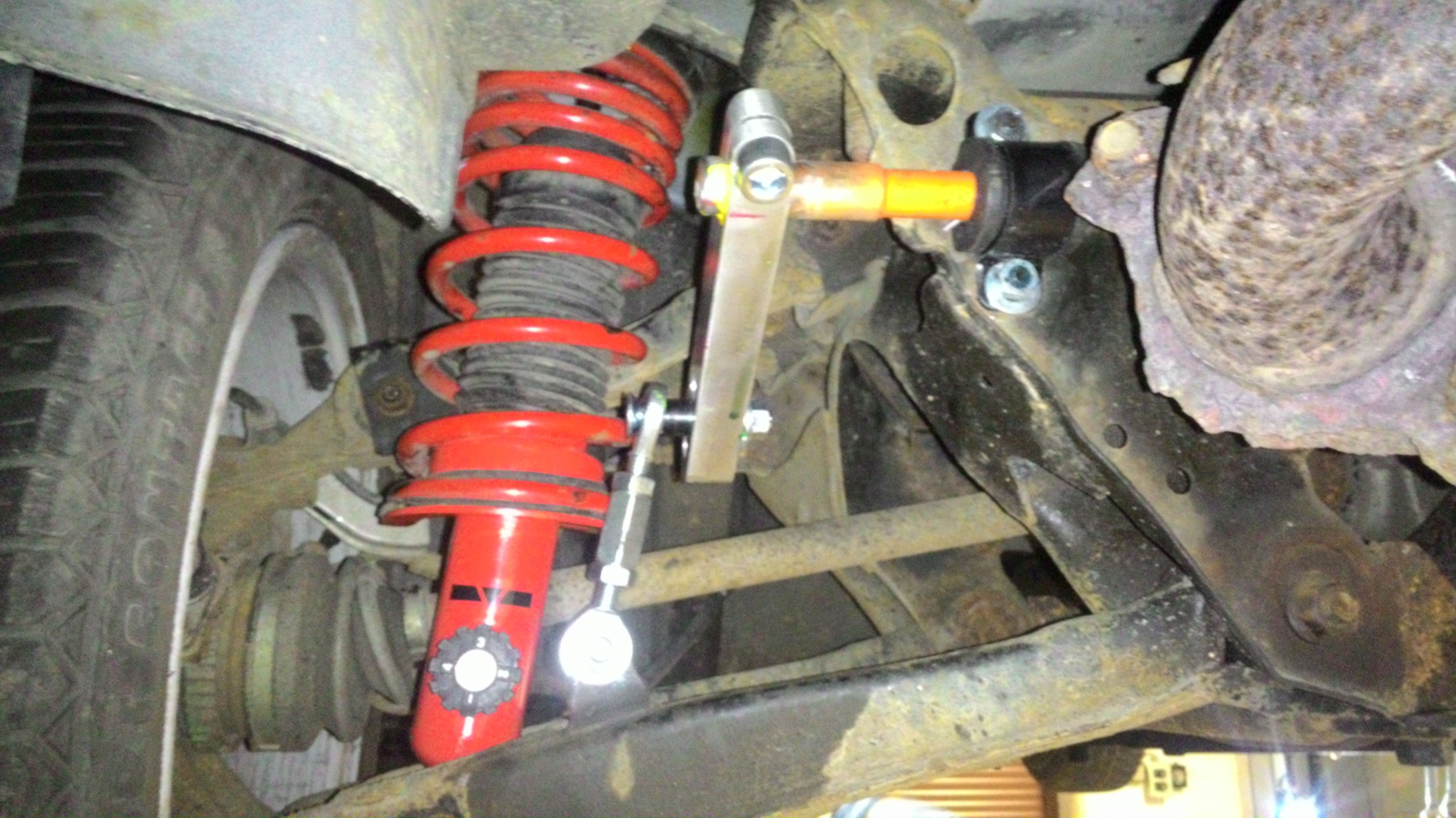

Tak jak jsem psal, uvidíme po otestování. Zatím u prvního kusu zvoleno jen rádlování jako nejsnažší technologie výroby. Není pak problém udělat třeba tvarový svěrný spoj ( např. čtverec, ale stojí to prostě nějaký koruny navíc ). Stačí tam udělat čárku fixou, nasadit ,,GoPro" a bude se hned vidět co to dělá. Samozřejmě můžu klidně udělat na hřidele ozubení a do ramen je vyřezat drátořezem a bude to super. Jen to bude stát tolik, že to celý bude postrádat význam...

No...ale to je jen jeden problém...druhej je pevnost hliníku...
vhml píše:...Jen to bude stát tolik, že to celý bude postrádat význam...
Možná je tohle ten důvod proč se stabíky běžně nevyráběj na koleni :)

Většina ,,tuningových" stabilizátorů je takhle dělená s ramenama z hliníku, protože ohýbat to v nesériové výrobě je problém.

Většina...já neviděl ani jeden takovejhle a to docela řeším už dlouho stabíky... :) Samo tím neříkám, že se nemusej dělat (i když mě to překvapuje).

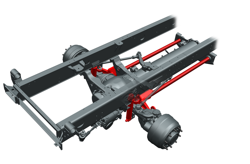

Každý zná jistě rozní tyč u Tatrovky :))
Ale všichni do jednoho mají svěrý spoj jen k tomu aby jim to drželo na té kulatině a do jednoho se síla (krouticí moment) přenáší přes tvarovyý styk. Né nadarmo v těch tuningových kšeftech prodávají stabilizátory takové jaké prodávají. Tady je hooodně drahá výroba aby to fungovalo (tvarový spoj). AS jak všichni ví, tak svěrné spojení není pevnostní spoj!! Navíc ten kroutící moment nebude zrovna malý... Mnohem levnější je nechat naohýbat potřebnou kulatinu.
Jak jsem ti psal na FB, nápad dobrý a na provedení to chce ještě zapracovat.. Ale pak se obávám, že se s cenou dostaneš na částku podobnou za kterou se prodávají ověřené stabíky od firem co to dělají.

NAšel sem po googleni taky takovýhle provedení, ale je tam tisícihran aby to neproklouzlo no...

Pokud víš o někom, kdo tu pružinovku dokáže naohýbat a následně zakalit tak aby se to nezkroutilo všema směrama , tak sem s ním, bylo by to samozřejmě o dost levnější. Silný stabíky na škodovku stojí kolem 1500/kus. Ale nesehnal jsem nikoho kdo by uměl naohýbat takový průměr, nebo se chtěl zabývat pár kusama.
Ale jak jsem psal výše, teď je to jenom pokus o nejsnazší řešení. Nebude-li to dostatečně, předělá se to na tvarový spoj. V tom nevidím sebemenší problém.

Není lepší hned na začátku udělat spoj s tvarovým spojením rovnou? A mít to udělané na první dobrou OK. Navíc to ani není problém si napočítat zda je to vše OK, pak i otestovat kolik ten spoj má únosnost.
EDIT: Pokud ten spoj napočítaný máš, tak ignoruj to co jsem psal.. Ale takto od pohledu mi nepřijde ten spoj dostatečně pevný aby to dal pouhým třením.

Stabíky taky celkem sklidily úspěch. Auto je znatelně tvrdší a velmi rychle reaguje na volant. Zadek funguje bez výhrad. Předek se občas pootočí když to dostane vyloženě ránu. Budem to tak muset přefréznout na tvarovej spoj. I tak to ale bylo znatelně tužší, než když jsme tam vrátily sériový :-)
