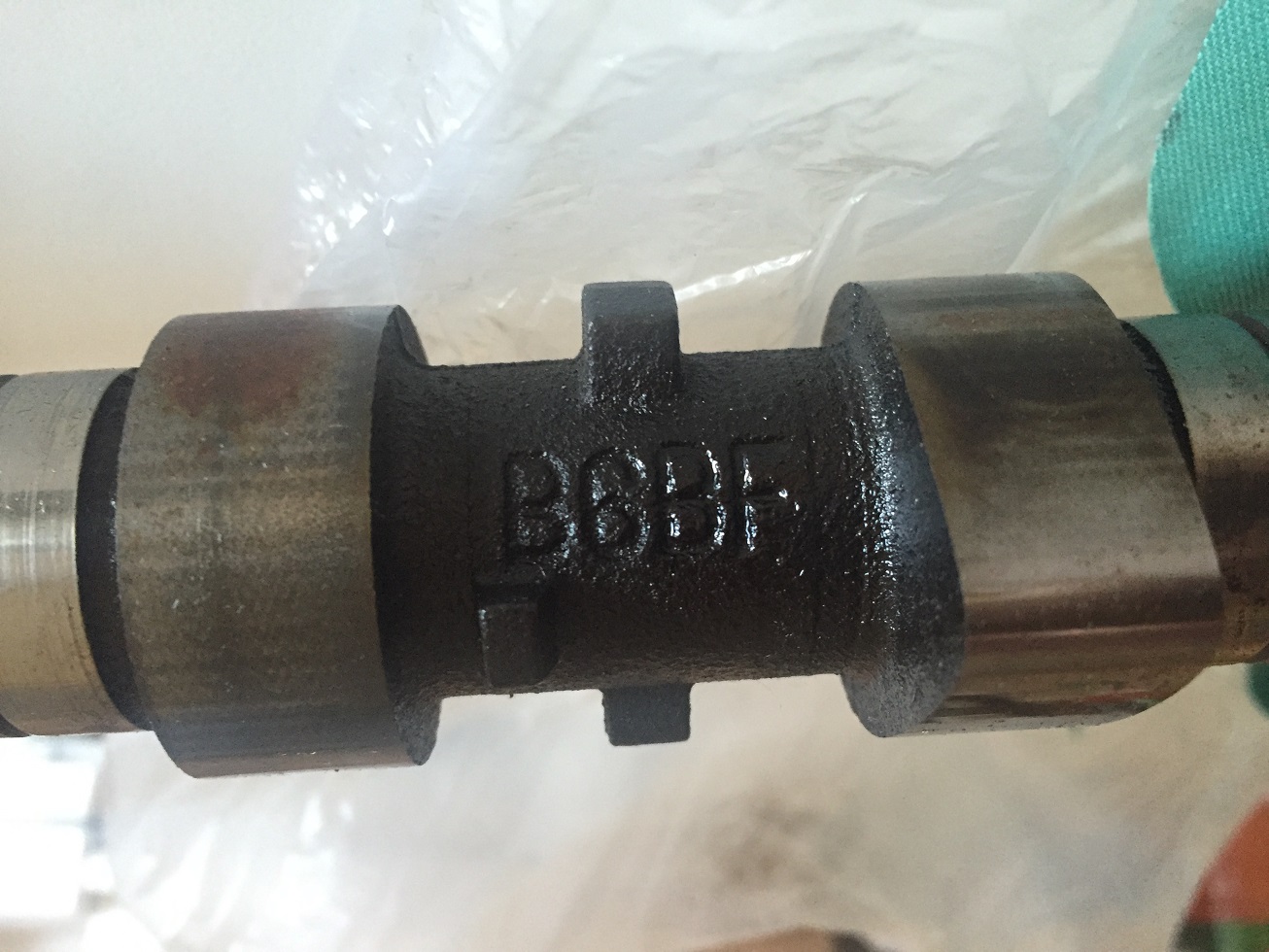

Exhintake mod- Výfuková vačka z hlavy BP4W( evropské NB mají všechny tuhle vačku, Američani to shání všude možně, prodávaná jako Mazdaspeed vačka) na místo intake vačky- podle různých for okolo 9hp
AFM z RX7- jde o větší váhu vzduchu, lepší flow od 6tis otáček, jinak zbytečnost- s vačkou bych tipnul tak 12hp nahoru

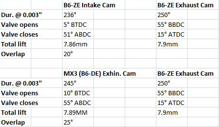

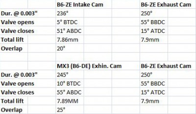

nenapísal si to zle ale to platí na BP-čko 1.8 a iba NA
u B6ZE(RS) 90kW toho čo mám ja pomôže vymeniť saciu vačku za výfukovú z B6-DE 79kW (MX-3 isté ročníky) výfuková je jemne ostrejšia o 9° takže možno v tomto prípade 4koníky. Navyše na Miate NA je náhon "rodelovača" CAS-ka od sacej vačky a na aby ste zachovali náhon potrebujete ten výrez takže jedine ideálna vačka je táto výfuková kedže na MX-3 je náhon CAS na EXvalve.

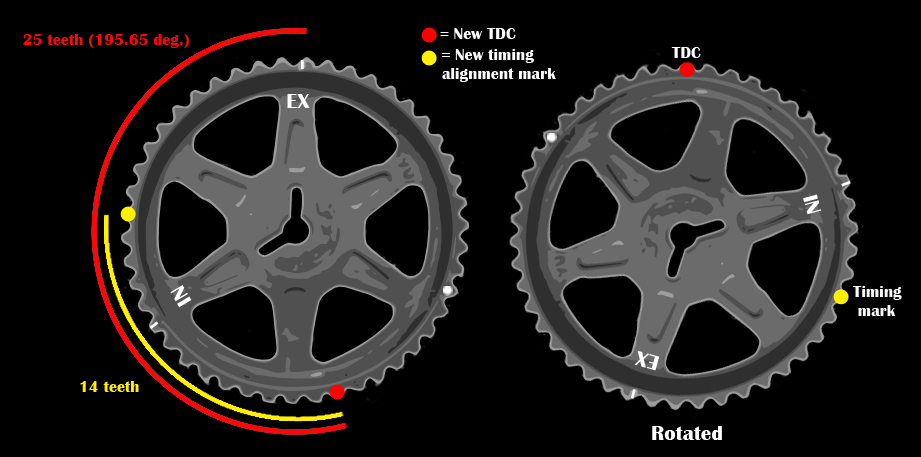

Ako výhodu tohoto Exh-Intake beriem že netreba vyrábať vačkové kolo na rozvodoch ako u tejto istej úpravy na BP-čku stačí to presadiť o "pár" zubov.
podľa obrázku
tu je to v grafickej tabuľke pre porovnanie vačiek

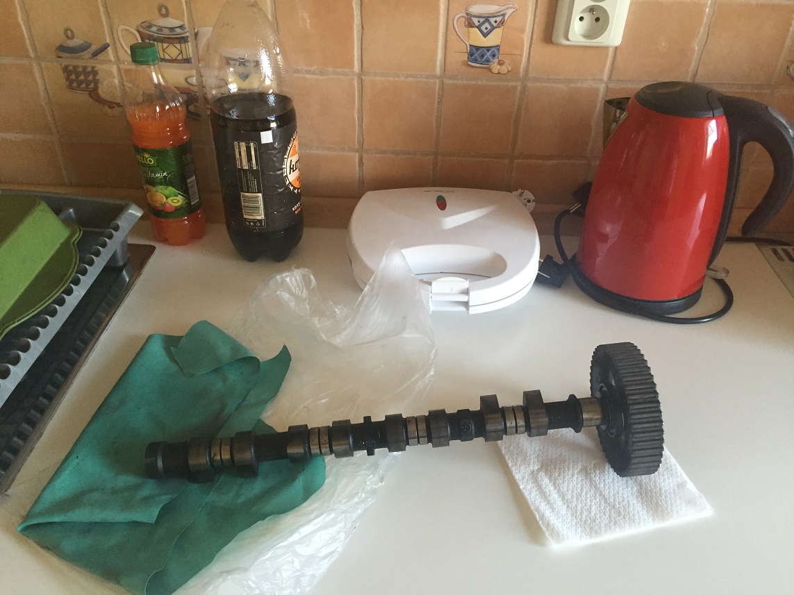

a tu je môj obed v kuchyni :lol: vačica
