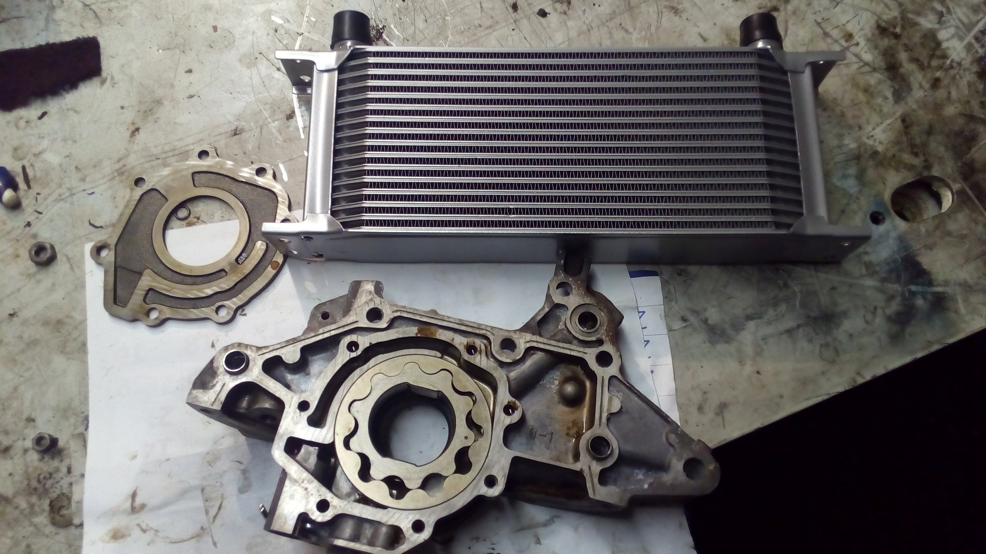

Mazda už téměř měsíc stojí odstavená pod stromem. V týdnu už by měla ale přijít na řadu na vyřešení ztráty tlaku oleje. Od Saula mi přišlo silný čerpadlo BP6D a od číňana chladič. Vtipná byla doprava zdarma, kdy jsem to v neděli večer našeho času objednal, v úterý ráno jejich času převzalo DHLko v HongKongu a ve středu odpoledne to přivezl DHL Express. Celkem peklo zadarmo :lol:

Příspěvekod MAXsport » 17 dub 2016, 13:30
Co to je prosim tě konkrétně za chladič?

Příspěvekod vhml » 17 dub 2016, 14:01
Nedělám si iluze, že si to Mocal nechává dělat v jiný fabrice :-) http://www.ebay.com/itm/251485833974?_t ... EBIDX%3AIT
