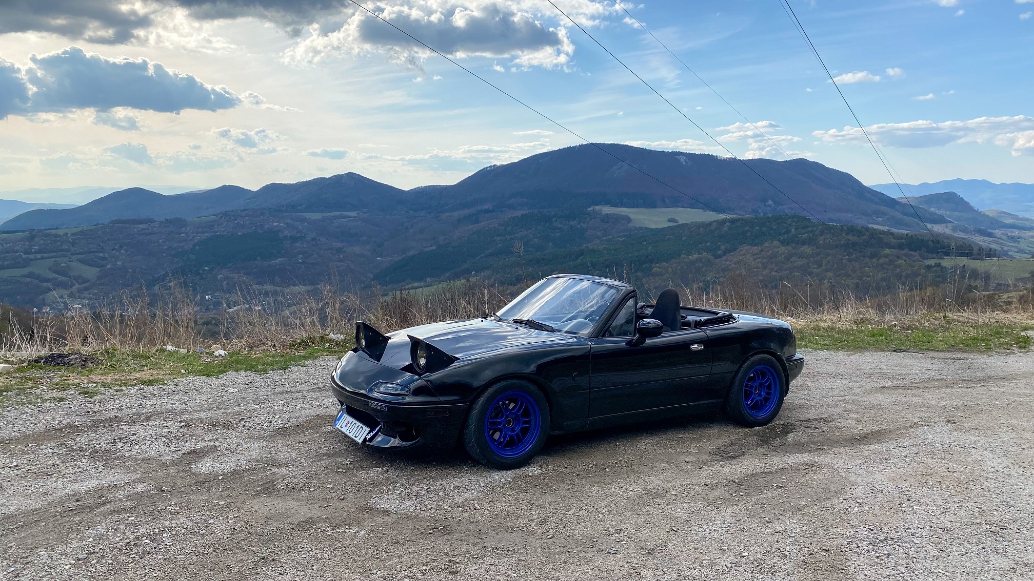

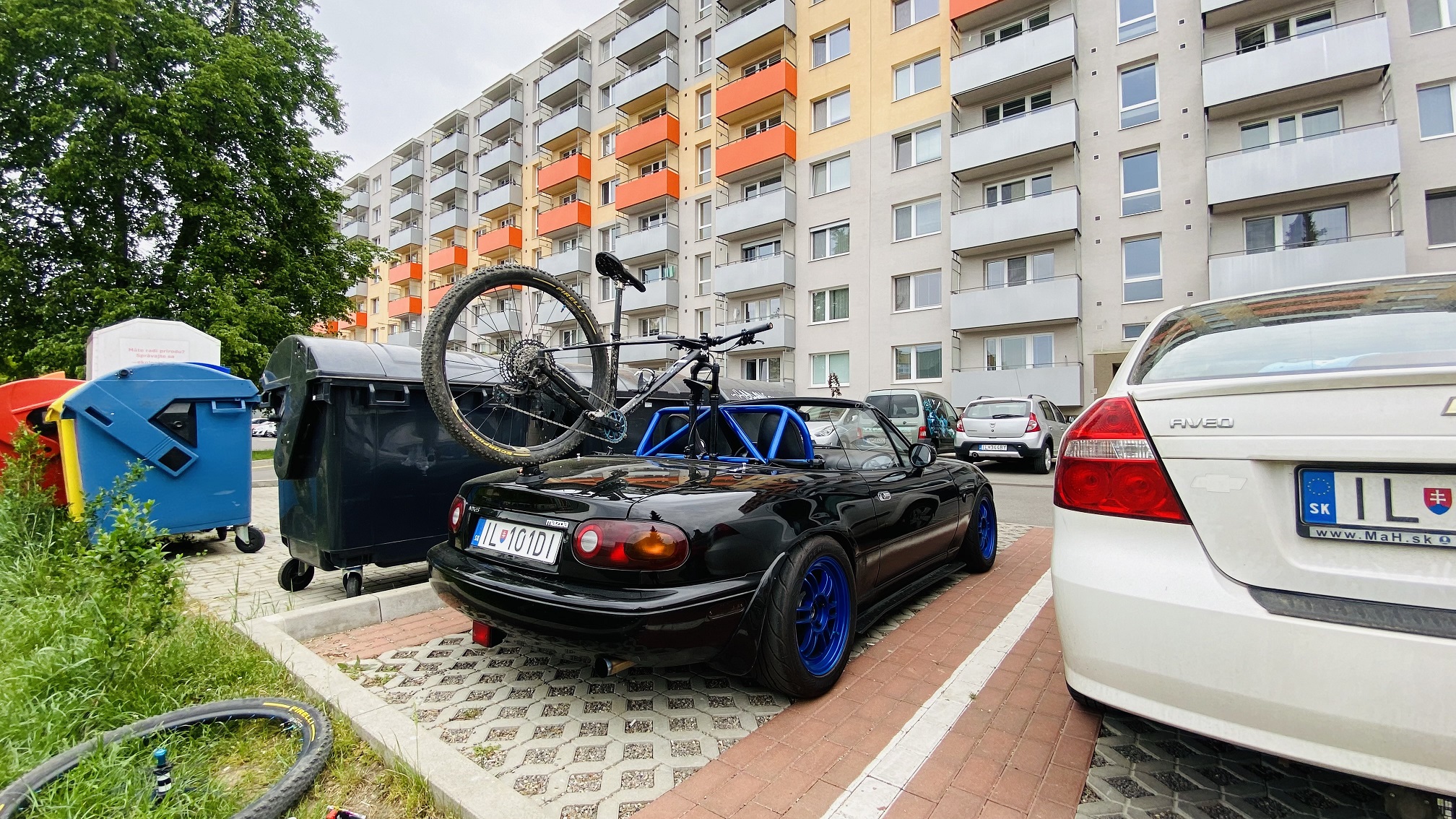

Příspěvekod Robo96 » 23 kvě 2022, 20:36
asi nejaky ten update, najazdenych 1700km, ziadne problemy <3 na ceste su nejake veci na olejovy chladic a displej od JFperformance s novymi cidlami.
vyskusal som ako mi pasuje bike na chrbat a v podstate sa len vozim, a umyvam, lebo zlty sajrajt a sahara mi proste nemozu dat nachvilu pokoj...
teraz pozorujem, aky je obrovsky rozdiel medzi NA a NB, co sa tyka pozornosti. NBcko, dovolim si tvrdit ze bolo tiez velmi pekne, ludia po tom trochu pokukovali. NAcko je ale magnet, kazdy to foti, nataca, vsetci pozeraju s otvorenymi ustami a mavaju. Nechapem, ze tie mrkacky robia az taky rozdiel.

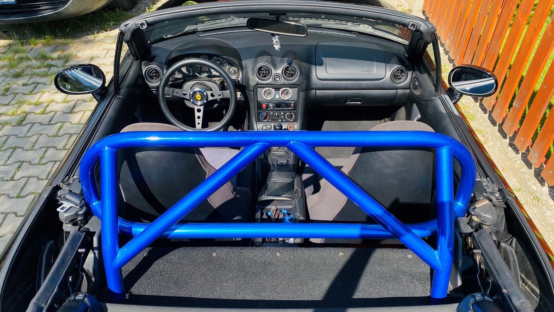

Příspěvekod BigBang » 23 kvě 2022, 21:29
Když vidím ty NBFL sesle, tak mi dávají stále větší smysl. Jen je otázka, kolik měříš. Touhle cestou bych se asi nejraději vydal za předpokladu, že pořídím rollbar, protože mých 190 cm znamená, že origo NA sedačky mi končí kdesi u spodiny lebeční a ve spojení s rollbarem by to nebylo dobrý. Nějaký skořepiny pro mě nedávají smysl, jelikož takový, do kterých se vejdu pánví se pro změnu nevejdou do auta :roll:
BigBang
Příspěvky: 210
Bydliště: Kladno
Re: Robo96 A2B2 1.8VVT
Příspěvekod Robo96 » 23 kvě 2022, 22:32
s tymi NBfl sedackami ta asi sklamem, lebo oproti NAckovym sedackam je posed trochu vyssi. Mozno by pomohlo vykuchat sedak a usadit ich na podlahu bez pojazdu. Na sirsie skrupiny zas treba tunel masirovat, alebo vyrezavat no, to je take dost neprijemne, ale priestor tam na to je... ako bonus by si mal volant vycentrovany na sedacku :D
