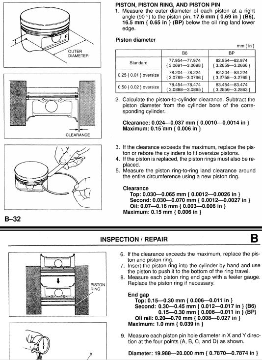

Tak holce to moc dlouho nevydrželo :( Během necelých, velmi nudných, 2000 km (měl jsem nakázáno točit motor pouze mezi 2000 - 2500 ot/min), jsem spozoroval, že zhruba od 1200 km (od opravy) začal rapidně ubývat olej (cca 2-3 mm na měrce každých 100 km a po necelých 500 km už jsem byl na dolní rysce), k tomu začal výfuk za studena kouřit a smrdět spáleným olejem.
Takže jsem dolil půl litru oleje a mazda jela zpátky do servisu, kam jinam než k našemu dvornímu mechanikovi do Rousínova ;) (Ještě se s tebou kamarádí, Dopre? :lol: )
Týden jsem neměl žádné zprávy, "naštěstí" tam RiderHenry před dvěma dny vezl svojí, tak něco pozjišťoval... mazda tam je (prý už podruhé koukal, že jí mám nablýskanou i když jedu do servisu :lol: haha, zaprášenou čunču) akorát nemá hlavu, že ji mechanik poslal na kontrolu k těm co to dělali a že se zatím neví co to mu je (já věděl: "je to porouchaný").
Dnes, dva dny po Henryho "kontrole", mi mechanik volal, že motoráři mají dovolenou, tak hlavu rozebral sám. Ventily čisté, vyleštěné, gufera v pohodě, všechno vypadá v cajku. Prý i volal motorářovi na dovolenou a ten říkal, že by to mělo být v pohodě, že se tomu nemohlo nic stát, takže tam asi problém nebude.
No když už to měl takhle rozebrané, tak se rozhodl vyndat a zkontrolovat i písty a proměřil kroužky. Na horním kroužku (tlakovém) naměřil vůli 0.4 mm a na spodním (olejový-stírací) 0.9 mm, takže jsme se rozhodli je vyměnit, přičemž říkal, že by asi neškodilo vyměnit i ložiska na klice.
Já pak ještě v servisním manuálu od motoru (B6) našel toto:
Takže jestli jsem to dobře pochopil, kroužky to mají za sebou :( Minule říkal, že na válcích je ještě vidět honování, takže předpokládám, že to není potřeba a dělat to nebudeme. :roll:

Honování bych imho raději udělal (a jestli je v horní úvrati patrný zub tak je to nutné)... trošku se tím vylepší povrch. A změřit válce, průměr, ovalita - v manuálu jsou tolerance. Šály na kliku nejsou nijak fatálně drahé, když už je to venku všechno.
Takže ideálně změřit, nahonovat, složit, nalít minerál a dále už nešetřit :-)

Myslíš, že je to honování nutné, když říkal, že je ještě vidět původní? Nevím jestli je schopnej to udělat, není motorář, ti mají teď dovolenou. Aby to proměřil jsem mu říkal, ale to jsem mu říkal už minule a moc se mu do toho nechtělo :?
Nešetřit... mě říkal, že s novým kroužkama budu muset tak 10000 km jezdit opatrně než si sednou s válcema. :cry:

Za sebe ti pouze říkám, že než to takhle dělat polovičatě, tak je lepší to nechat být... Když nezměříte ovalitu a stav válců tak to může být úplně zbytečné (třeba budou šišaté a bude ti to brát ještě víc oleje). Když nevyhonujete, tak se ty nové kroužky nemusí usadit a zase ti to bude brát ještě víc... Má cenu tohle riskovat, když honování se dá jednoduše provést s motorem v autě? Kolik tě vůbec stojí takové rozpůlení motoru? :-) Můj motor dopadl úplně stejně totiž. Jinak zkus klidně pogooglit:
http://www.tuning-forum.org/viewtopic.php?f=33&t=95674
Kód: Vybrat vše
nejdřív změřit ovalitu,pak uvažovat..ale nové kroužky potřebujou něco co je sbrousí tak aby co nejlíp těsnily a seděli tomu válci..honování
Kód: Vybrat vše
Pokud ten motor mel dobrou kompresi predtim, nez jsi sundal hlavu, tak bych od honovani sten valcu a vymeny krouzku upustil. Menit pouze krouzky bez honovani dobrou kompresi vetsinou pouze zhorsi. Pokud jsou ale steny valcu nadmerne poskozeny anebo je ztracena jejich ovalita, tak je nutno ty valce prevrtat (honovani je urceno pouze k vytvoreni konecneho povrchu potrebneho k usazeni novych krouzku, ne k naprave ovality), k cemuz by jsi samozrejme musel vyndat cely motor a vymenit take pisty.
E: můj příběh: motor jsem koupil po "GO" - byly pouze vyměněny kroužky, spotřeba oleje se po 10tkm dostala na víc jak 1l na 800km... takže další úplná go - nové písty, výbrus. Po 2000km neubyla ani kapka.

Nicméně jsem mechanikovi zavolal aby válce přeměřil o pokud to bude možné, tak udělal i to honování.

Njn, spěch byl až na druhém místě (kdybych věděl, že je to nutné, tak jí tam nechám :( ), já chtěl v první řadě ušetřit, protože jsem doufal, že se to vyřeší přetěsněním motoru a repasí hlavy... moje chyba, sám si za to můžu nikdo jinej. (Na druhou stranu se mu teď podařilo najít člověka, který ty kroužky sežene výrazně levněji než origo z mazdy za 10 k)
To honování vrtačkou jsem viděl na videu, tam měl na to dokonce ještě nějaký lepší heblo http://www.youtube.com/watch?v=KVVwBjny ... r_embedded
Ale mechanik říkal, že na tohle ještě vybavenou dílnu nemá. Takže mi navrhl, že motor vytáhne ven z auta a zaveze ho k motorářům aby ho zkontrolovali a proměřili celej, že to bude lepší.
