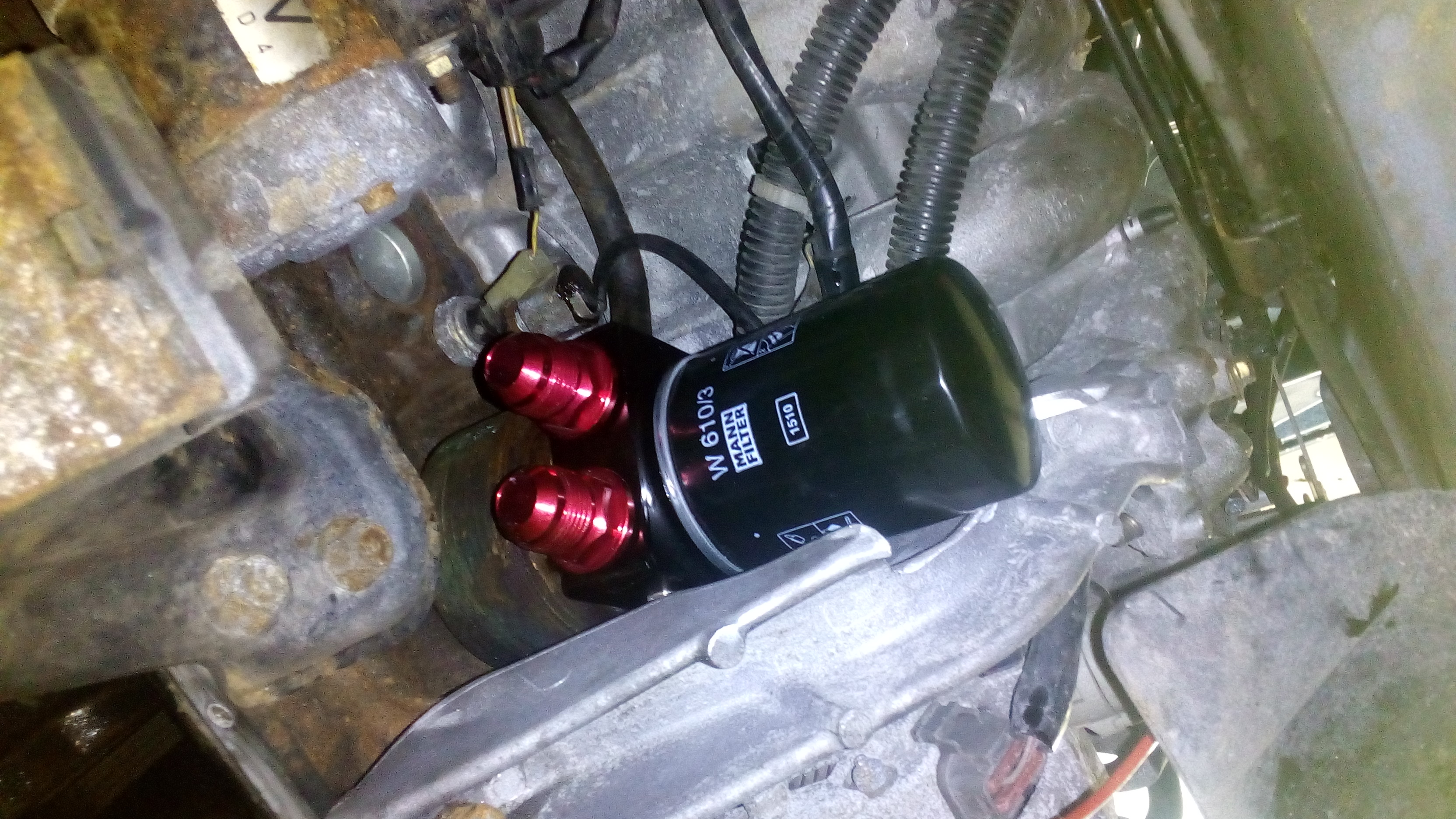

vývody na chladič budeš řešit z redukce pod filtr? budeš to mít na tvrdo nebo odladíš termostat? na něco podobného se chychtám tak že bych se inspiroval :)

Re: vhml - 1,8 NB s GT kitem
Příspěvekod vhml » 18 dub 2016, 08:22
Pod filtrem bude redukce s termostatem. Trochu věda bude do toho jěště nanutit čidla, abych neměl mezikusy dva, ale snad se tam nějak vejdu. Chladič pak bude uchycen před chladičem vody v místě sahary, aby sepnutá sahara tahala vzduch i přes olejový chladič.

Tlakový čidlo půjde přes redukci přímo do bloku namísto originálu. Problémový je čidlo teploty, který má závit M18x1,5 ( ozkoušené značky Zetor :-) ) a musí být v průtoku oleje. Ale do toho mezikusu by se vejít mělo, jen přeříznou závit a rozmyslet si umístění, aby nekolidovalo s hadicema.

Příspěvekod Magnum_no » 18 dub 2016, 10:02
vhml píše:Pod filtrem bude redukce s termostatem. Trochu věda bude do toho jěště nanutit čidla, abych neměl mezikusy dva, ale snad se tam nějak vejdu. Chladič pak bude uchycen před chladičem vody v místě sahary, aby sepnutá sahara tahala vzduch i přes olejový chladič.
už máš vybranou redukci s termostatem ? :) při jaké teplotě ti to bude otvírat ?

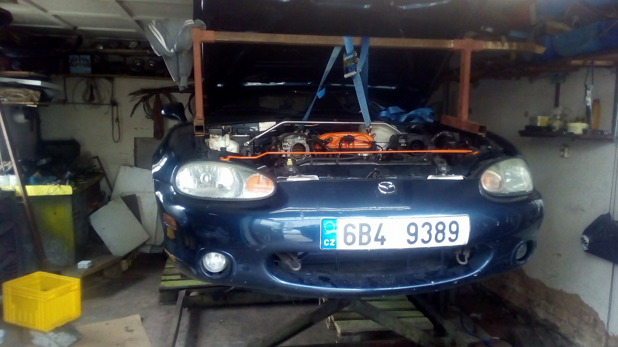

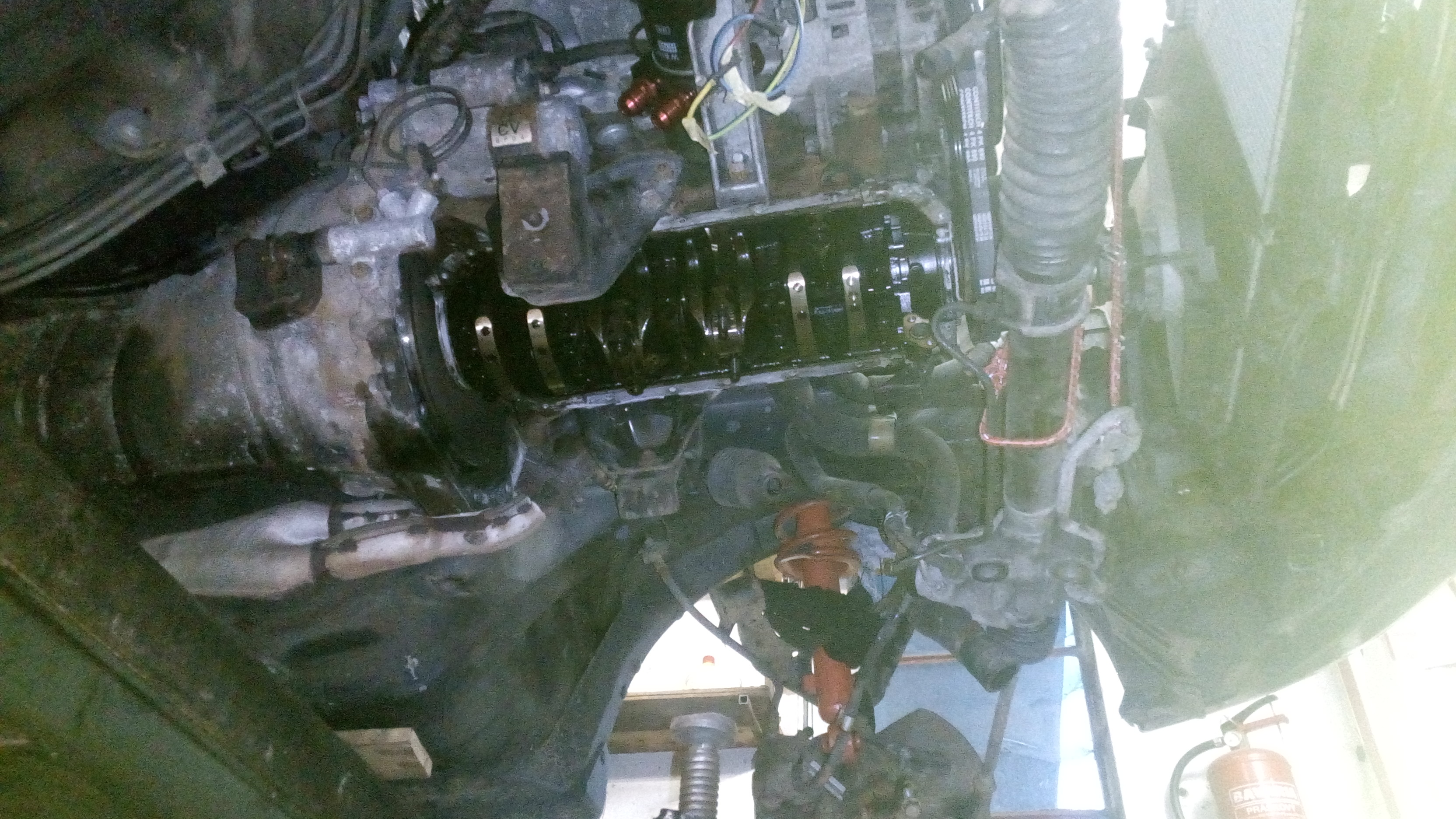

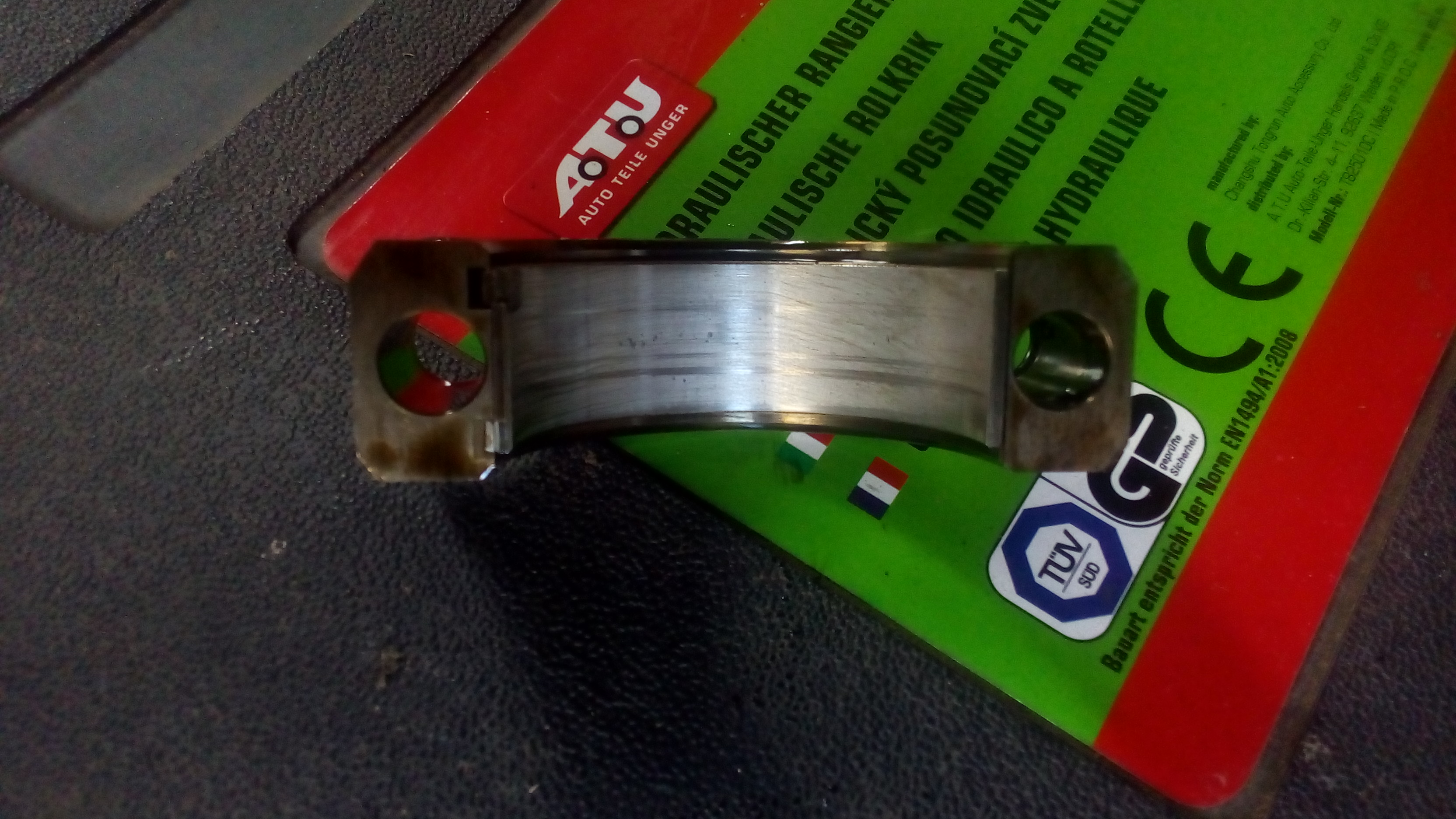

Příspěvekod vhml » 27 dub 2016, 09:22
Už třetí den rozebírám a na čerpadlo jsem se ještě ani zdaleka nedostal :-)
Trochu jsem doufal v prasklou pružinku přetlakovýho ventilu, ta jde vyměnit z vany. Ale ta je v pohodě.
Shodil jsem i jednu pánev. Vypadá, že přežila bez úhony, tudíž si troufám motor prohlásit za nepřidřený a budu pokračovat v cestě za čerpadlem.
Rovnou jsem vyhodil i celou nápravu a odvezl ji opískovat a napráškovat.
V mezičase pak ladím montáž chladiče, držáky mam nakreslený, hadice poptaný. Vykrosil jsem i vzpěru sání aby se tam vešel i nějakej rozumnej filtr a ne ta parodie z motorky.
Ještě musím zkusit prohodit výměník a mezikus, protože mít chladič za výměníkem moc smysl nedává.

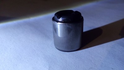

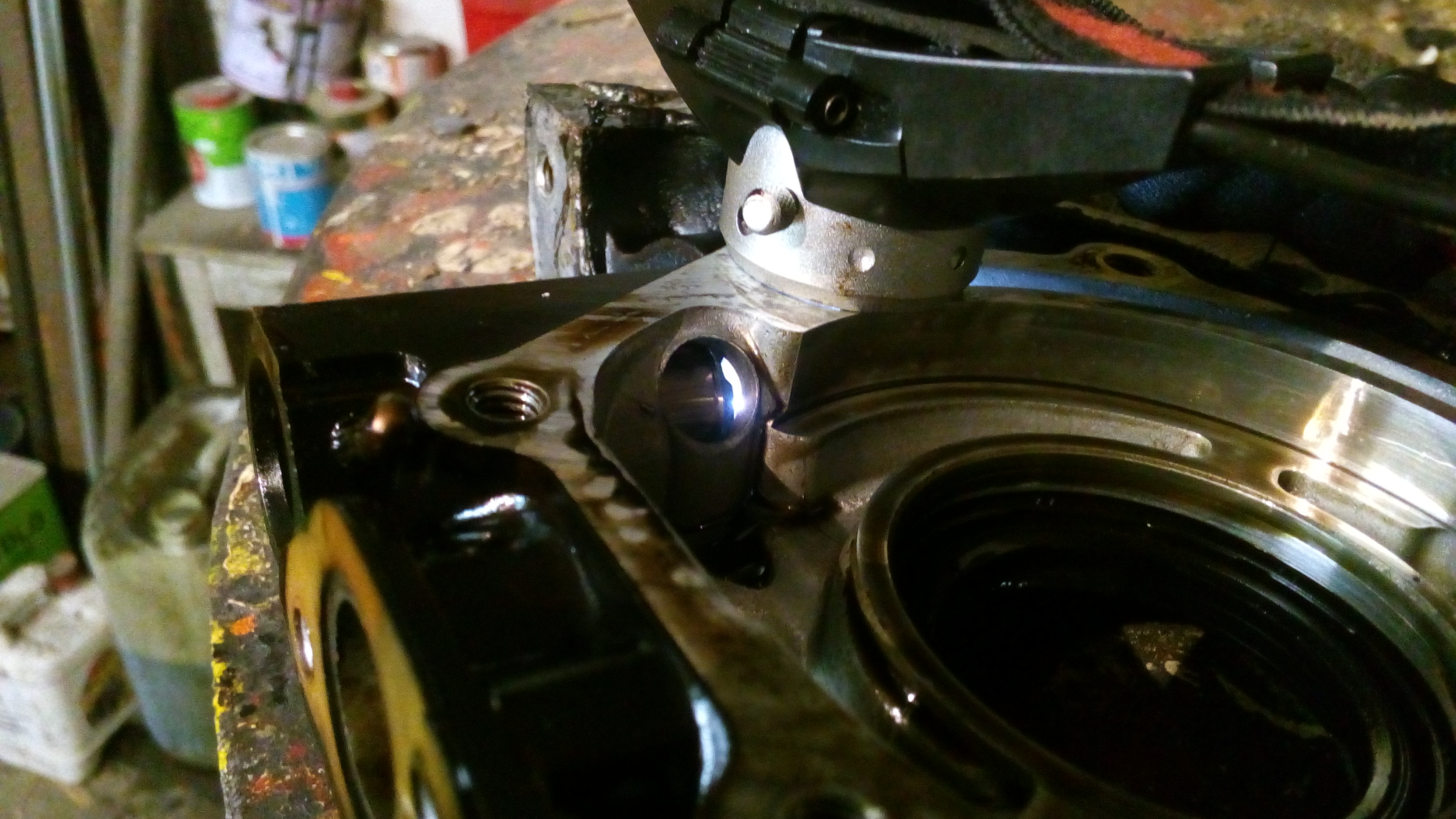

Příspěvekod vhml » 02 kvě 2016, 23:05
Čekal bych, že se v motoru může zadřít leccos. Ale přetlakový ventil olejového čerpadla bych jen tak někomu nevěřil :roll:
Příspěvekod spooon » 03 kvě 2016, 16:30
no hlavně když to přežila holka bez úhony ;) ale taky to slyším prvně
