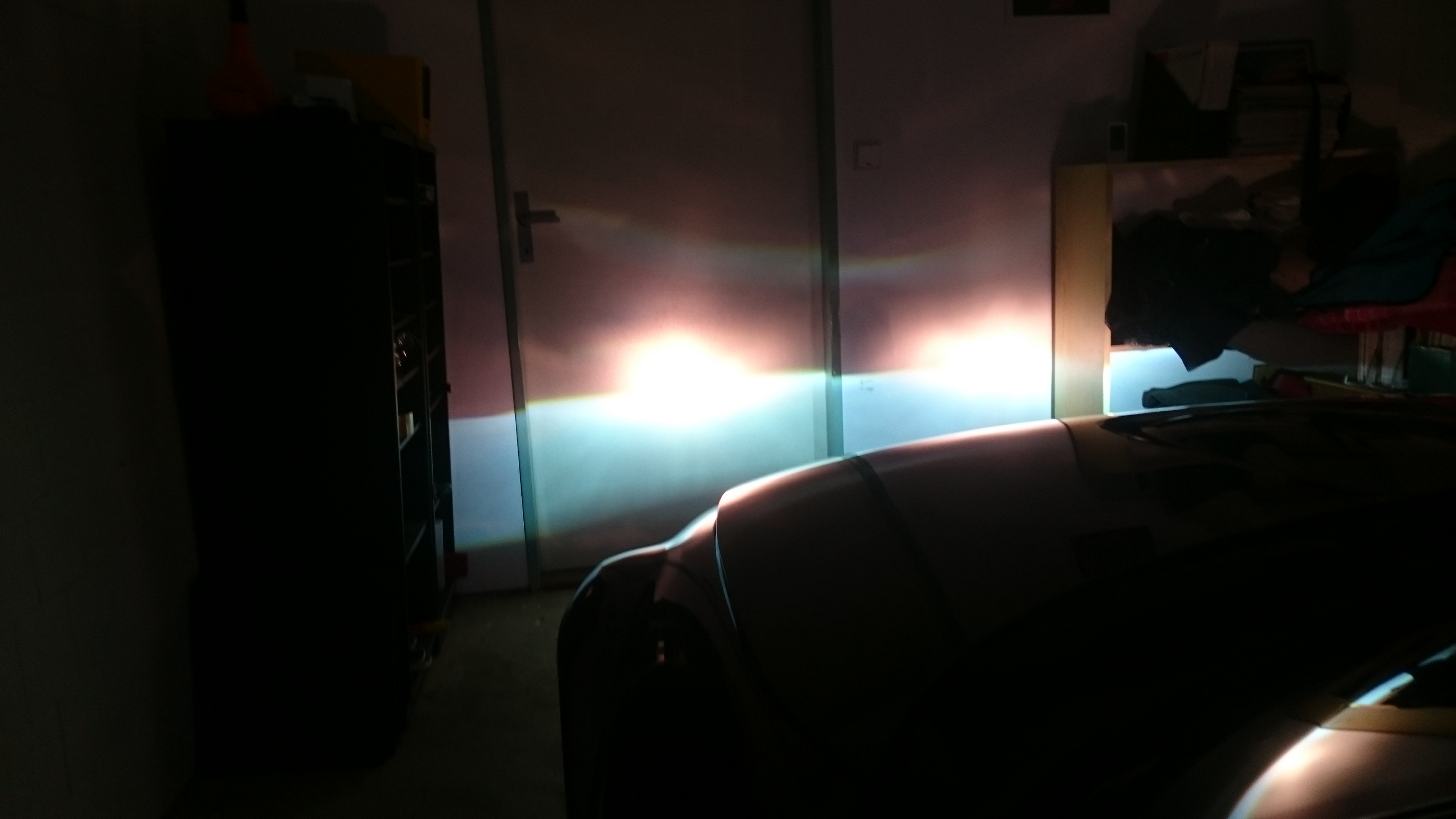

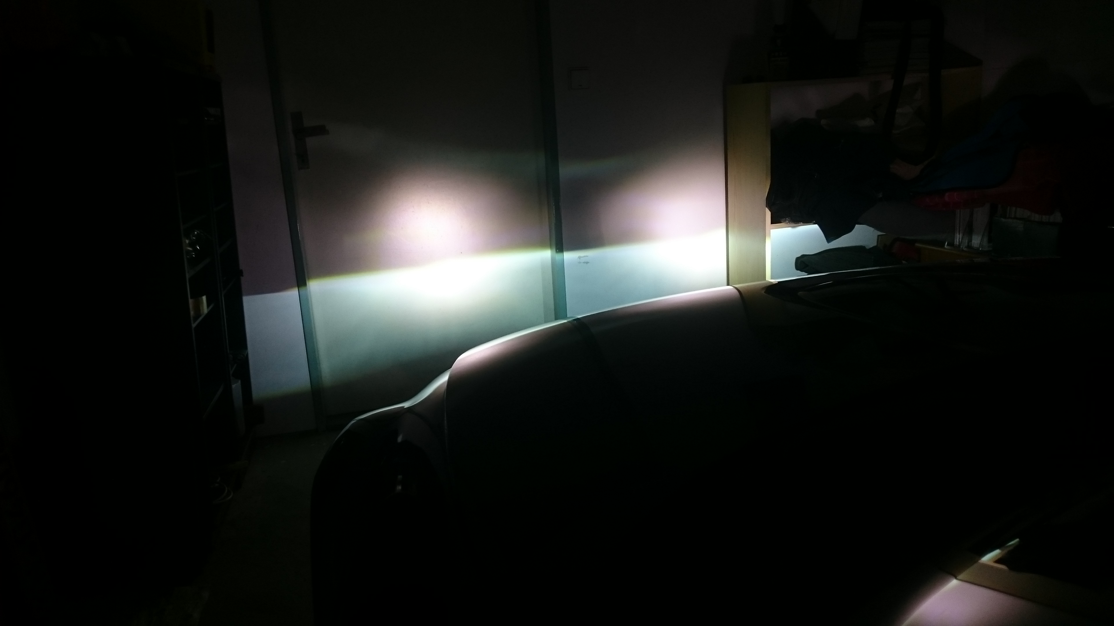

Příspěvekod Tomin » 16 zář 2019, 09:13
DÁLKOVÉ SVÍCENÍ. U mé Mazděnky chválím světlo které vyluzují její xenonové lampy. Široké, jasné a příjemně namodralé, navíc zřetelné pro protijedoucí i ve dne. Naopak ale haním projev H9 dálkáčů. Jako svítí dobře, ale žlutá barva typická pro halogen vytváří v kombinaci s výbojkami podivný, skoro až nepříjemný mix - nic z čeho bych se těšil, že jedu v noci. Tož jsem se jal k výměně. Nějak jsem se dopočítal, že kombinaci barvy a intenzity světla nejlíp řeší ledkové žárovky a vzhledem k užití v dálkových světlometech jsem šel po co největší svítivosti udávanou v lumenech. Výběr padl na tyto s 4000lm (na žárovce samotné je dokonce uvedeno 8000lm!) za celkem přijatelnou cenu kolem 1000,-. No a zklamání! Už při testu v garáži jsem čekal daleko víc světla a né že to bude svítit míň jak předchozí, sakra. Za provozu mi vyhovuje ta barva, pěkně navazuje a ladí s xenonovkami, i rozptyl je rovnoměrný, líbí se mi jak se bleskově rozsvítí, ale svítí MÁLO!!!
Takže prosím, máte-li zkušenosti, nebo víte o zaručených produktech s kterými bych proměnil noc v jasný den, budu vděčen. :)
