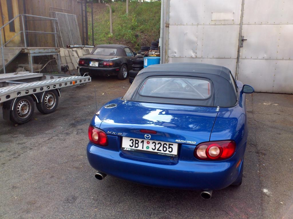

Ja vyfotil akorat tenhle snimek, kdyz jsem tam auto nechaval ;) Kousmenovo auto vypada, jako by tam stalo uz roky (i kdyz zase kola a gumy dojem nabouravaji :) ), widarova byla schovana vevnitr skalpovana :)
