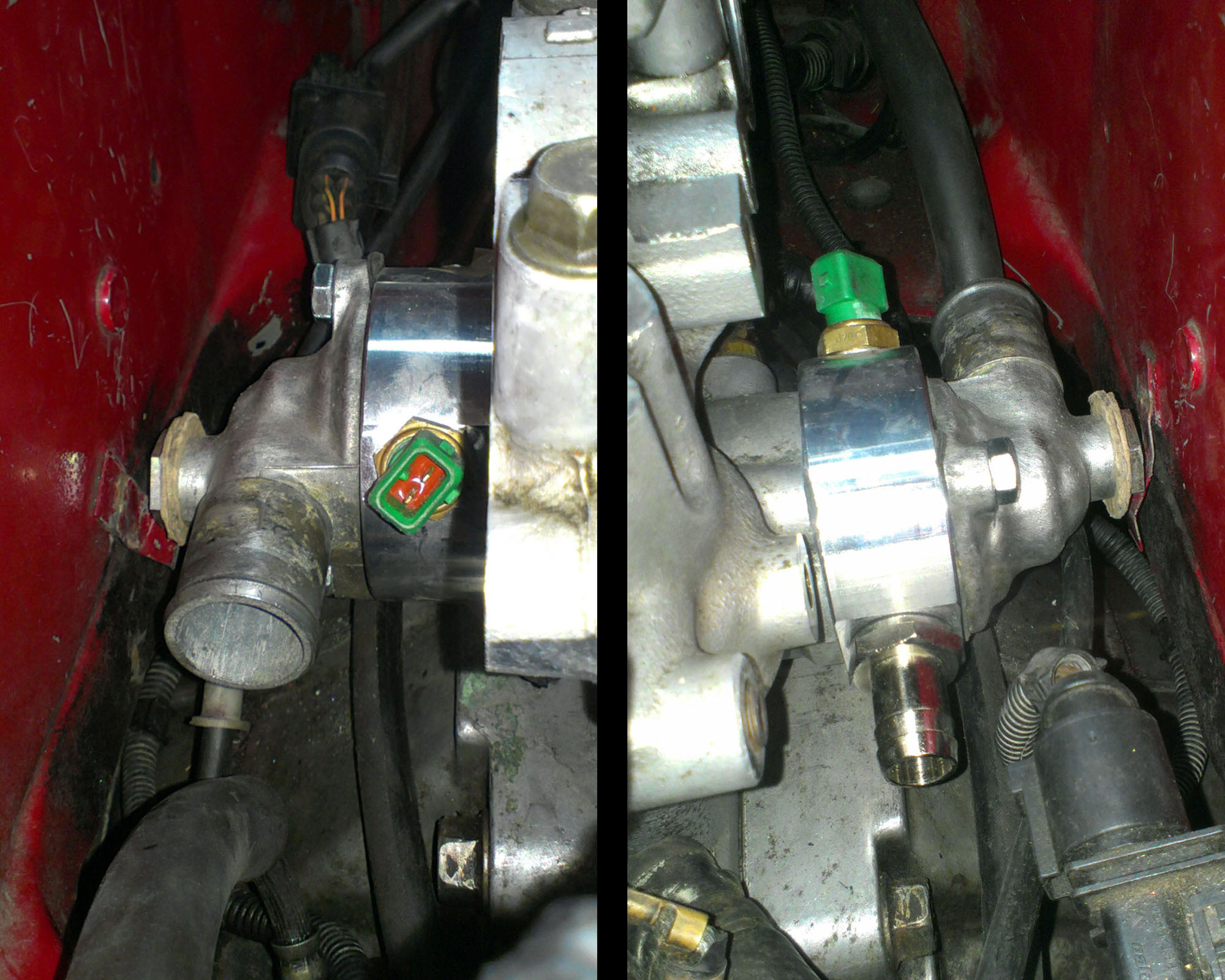

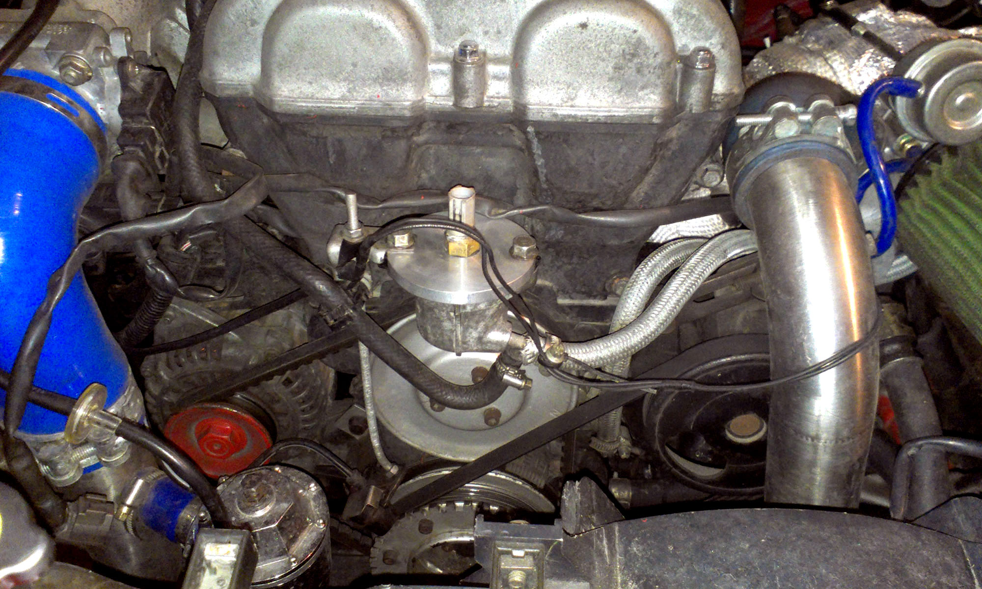

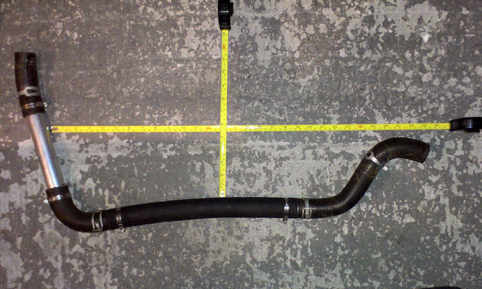

Reroute so spacerom išlo spraviť hladko, akurát skrutkovať to za motorom bola dobrá nervovačka :D Reroute kity mám stále na predaj, takže kto chcete, môžete rútovať. Čo sa týka hadíc, ja som použil svoju pôvodnú z NA 1.6 + jednu z NB (z motora do chladiča) som rozrezal. Spájal som ich dokúpenou rovnou hadicou a hliníkovou rúrou.
hadicové spojenie
inštalácia spaceru
záslepka pôvodného vývodu
hotovo

odpájal si cievky, alebo si to robil so všetkým na mieste ? z tých fotiek z blízka mi príde že tam je nejako moc miesta, oproti tej z diaľky :)
Re: Whisper - (1995) NA 1.6 Turbo
Příspěvekod whisper » 16 črc 2014, 15:28
Dal som doprdele aj cievky, aj senzor kľuky (CAS). Zaberie to pár minút naviac, takže sa to oplatí urobiť - ja ale nemám na cievkách tú skrutku dole, iba dve horné, takže to ide ľahšie ;)

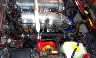

Inštalácia rámu 1/2
