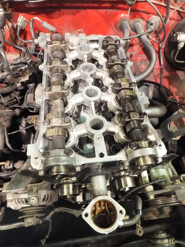

Tak medzi sviatkami som usilovne pracoval na Miate aby som skompletizoval motor a dokončil všetky plánované úlohy.

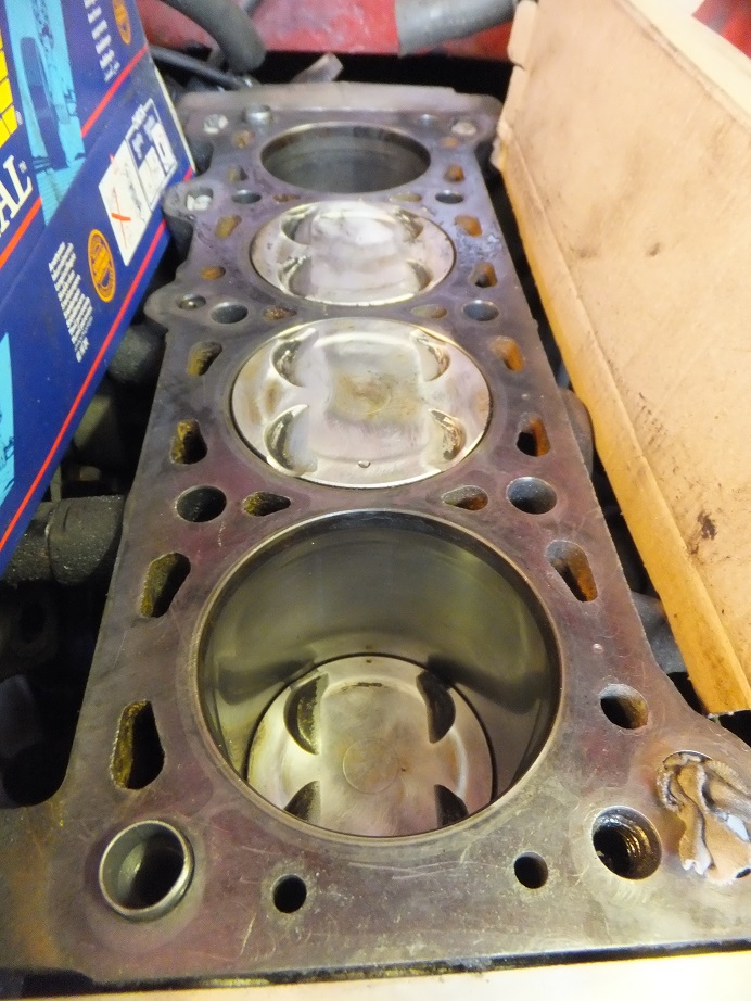

Bolo treba očistiť spalovací priestor a pripraviť motor na nasadenie hlavy, všetky tesnenia dať atď a potom test.

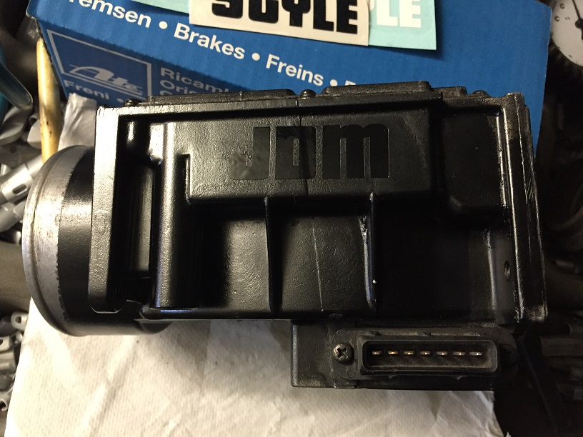

pripravil som si AFM z RX-7 najprv otestoval jej funkčnosť ale k jej zapojeniu potrebujem redukciu z 2" na 3" na sanie.

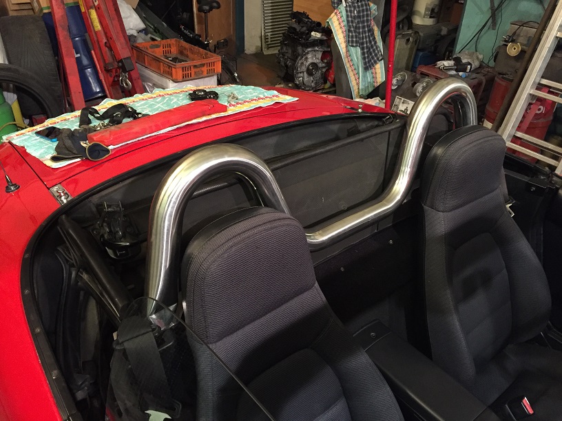

Na auto prišiel rám za hlavu je z hrubostenej nereze a bude ideálny základ na Roll-bar
Moj krásny darček až z CA USA za 50usd od priatelky pod stromček :D
motorček očistený :)
aj piestiky krásne čistučké
skompletizovaná hlava aj s vačkou na Exh-Intake ... potom ešte guferá na vačky, tesenie na veko, sanie, výfuk,... sviečky... a brm brm brm

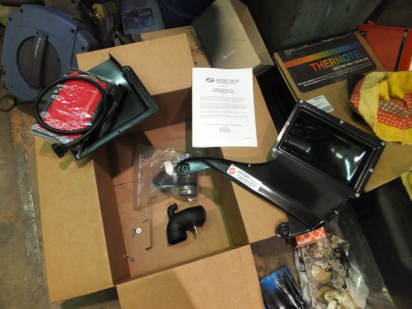

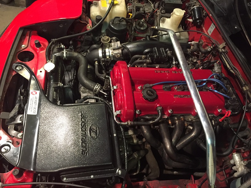

Aha zabudol som na podstatné :P sanie CAI JR ... Vianočný darček a zároveň finálne riešenie nešťastného sania.
a tu je to skompletizované...
najhoršie bolo že to nepasovalo lebo sanie bolo určené pre modely poFL :( takže deň trvalo len dopasovávanie, nesedeli držiaky, celé to sanie došlo na úplne iné miesto takže to bolo treba preložiť a dopasovať. Po dokončení a naštartovaní som neodol sa ísť previezť pocity neskutočné po všetkých tých úpravách :D 8-) výsledok sa ukáže na jar na brzde. Ale ťahá a dostavil sa požadovaný výsledok :D . Vačka pridala v celom rozsahu, sanie na vrchu, zvody v strede, predzápal medzi stredom a aj na vrchu. Motor dostal prejav ako pri serií zo zvyšujúcimi otáčkami rastie aj výkon paralelne akurát je omnoho silnejší!!! takže výsledok na brzde po namotovaní AFM z RX-7 a new výfuku bude super som zvedavý na nárast z pôvodný 90kW ;) milujem B6-ZE RS :D

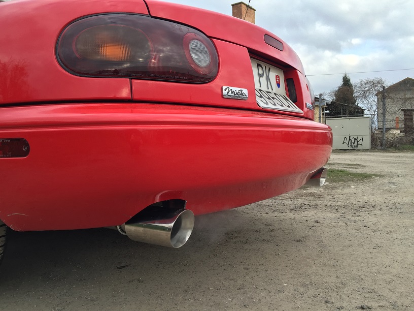

Tak aj červená Miata sa teší už jazdeniu výfuck totiž dorazil z USA a dobre ho upravili. Motor je fantastický hydraulické zdvihátka po oprave motoru vôbec neklepú ,motor ide jak hodinky, tichučko na volnobehu a od voľnobehu krásne do otáčok až cez 7,000 a bez vibrácií, spotreba asi tiež ok :lol: . Teraz sa snažím čo to ide motor zabehnúť zatiaľ mám približne 1000km. Prerobil som snímanie teplôt a narezal do hlavy do vodného kanálu otvor na snímanie teploty. Teraz už viem koľko a zatiaľ max v záťaži na horskom prechode 99°C a olej 115°C.

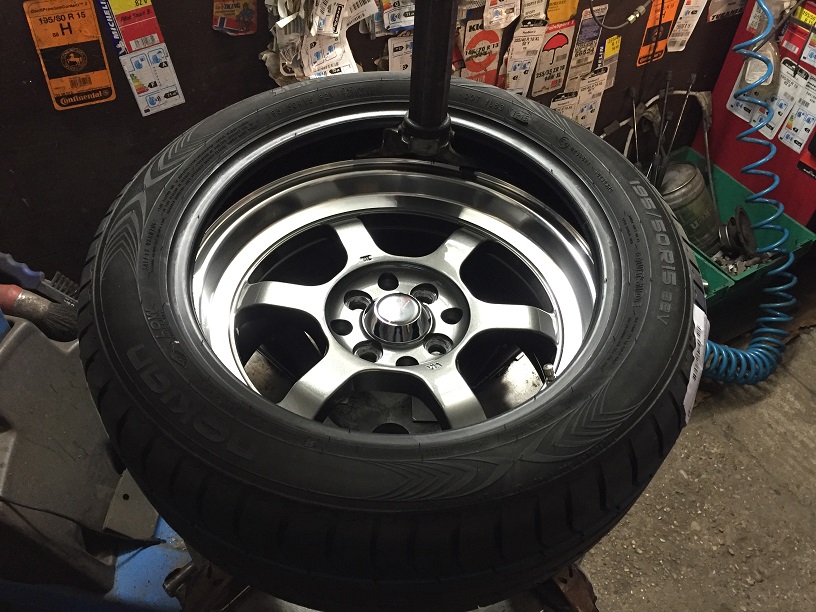

Mám aj nové botičky na Miate keď už ich žerie spolu s benzínom :D každých 3,5mm/10 000km 8-) tento krát moja voľba padla na Nokian X-Line a sú perfektné doporučujem.

Ostáva mi ešte central dash panel prehodiť :roll: hlavne že je už 4 mesiace v nalakovaný, motor zabehnúť poriadne a odladiť, následne nahodiť AFM z RX-7, a skúsiť čo nám povedia na brzde :P , vymeniť PP ložisko ... a už ostáva len nový lak a strecha a budem šťastne spávať.
