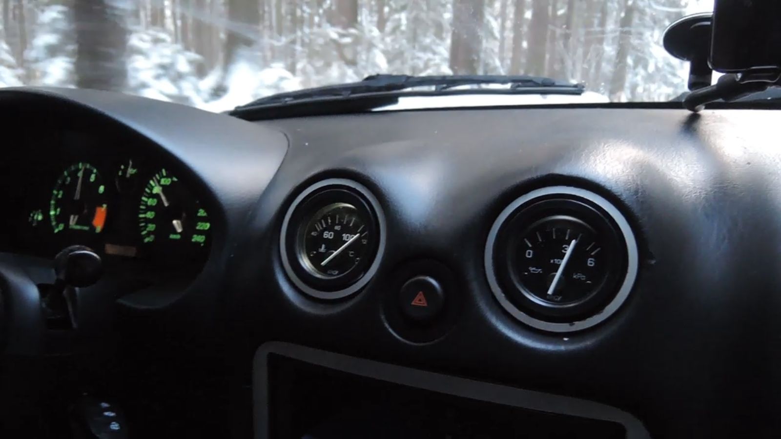

Jinak máš vyřešené chlazení oleje, že řešíš chladič vody? Olej je podstatně větší průser na Miatě. Jen to bez teploměru nikdo spokojeně neřeší.

Na chladič oleje se taky dostane, ale s tím je spojeno víc práce. Nějakej vybrat, vymyslet, jak to tam dát, upevnit... a taky bych rád nejdřív změřil teplotu, ať vím, na čem sem, než tam něco dám, abych viděl, že to opravdu něčemu pomohlo. Už máš nachystanej kit na měření teploty oleje? :D

Věř, že znát teplotu oleje bez chladiče skutečně radši nechceš :D Jinak samozřejmě hliníkovej chladič je fajn, jen je to za nějaký peníze, který se dají za chlazení vynaložit lépe. Zatím jsem s vodou nikdy problém neměl.
Uchycení atd. mám vymyšlené, můžu tě to nafotit jak to provést.
Foceno asi v -15 stupních bez chladiče download/file.php?id=13898&mode=view
